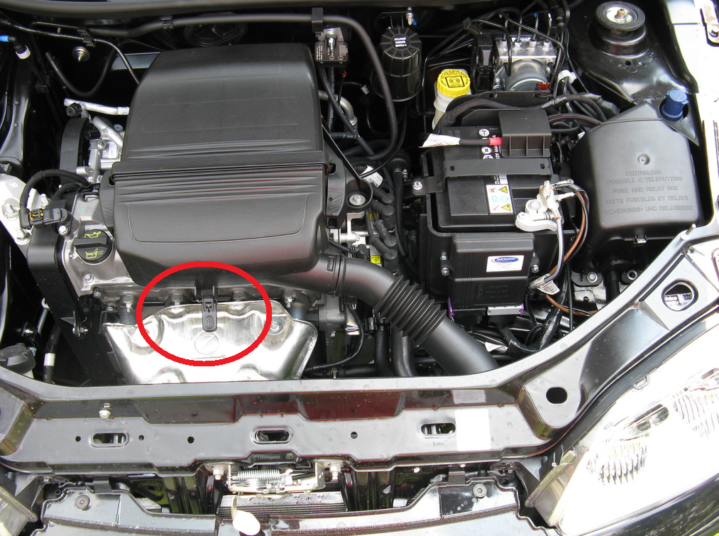

milan-jtd 224 Posted June 26, 2017 Ne znam gde bih drugde pitao, ali moze i ovde, cemu sluzi ovaj zaokruzeni konektor na filteru nafte? Juce sam primetio da mi je pukla jedna zica na samom konektoru, nema nacin da se nastavi jer je do samog dzeka, ima svega par licni po 2-3mm. Zamenicu dzek, to nije frka, ali me interesuje sta je to, cemu sluzi? Znam da je senzor temperature onaj zeleni dzek desno na slici, a grejac filtera je onaj levi dzek, ovaj nemam predstavu sta radi... Inace od pre nedelju dana mi pali lampicu grejaca posle kontakta i treperi jos oko pola minuta. Mislio sam da je riknuo neki grejac (sto najverovatnije i jeste), ali jel moze ta lampica da se pali zbog prekida u tom konektoru? Quote Share this post Link to post Share on other sites

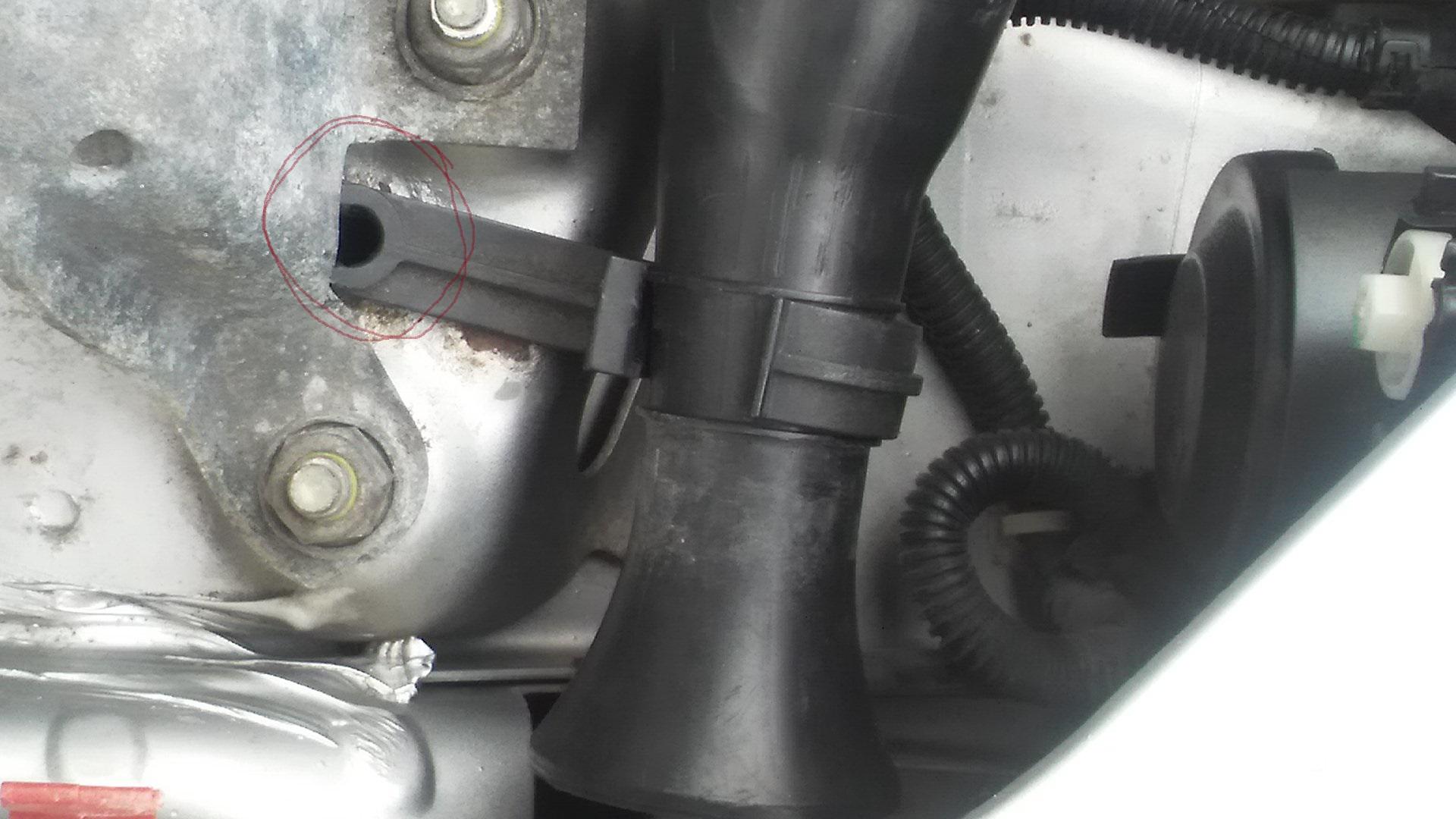

joeya1k 0 Posted September 6, 2017 Hocu filter da zamenim ali mi nije jasno ovaj deo sto sam zaokruzio sta sa njim da radim, otkacim ova dva sa strane i sta dalje? Quote Share this post Link to post Share on other sites
puntara 26 Posted September 6, 2017 odvrnes mali lim srafic na prednjem veznom limu na pocetku usisne cevi,otkacis kopcu koju si zaokruzio pa i one dve kopce sa strane i svuces kuciste filtera Quote Share this post Link to post Share on other sites

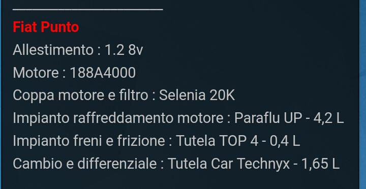

Axic 18075 Posted April 15, 2018 @Max82 Možeš i to promeniti, kočiono je svega 500 dinara i treba ti samo 0.5L koliko inače stiže u ambalaži. Evo u slici koliko tečnosti staje i šta je preporuka za menjačko, kočiono, motorno itd. 1 Max82 reacted to this Quote Share this post Link to post Share on other sites

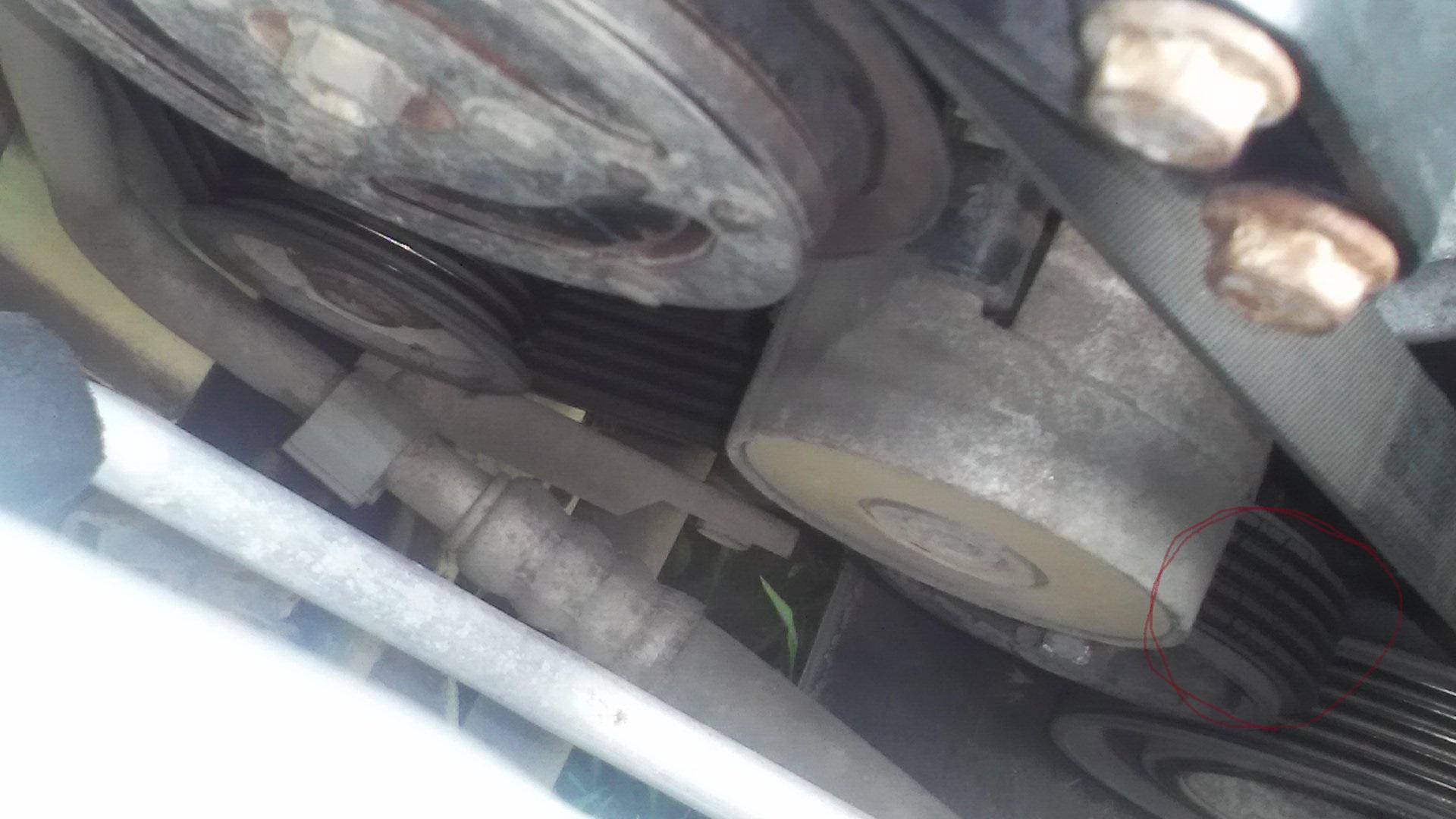

Max82 19 Posted April 15, 2018 (edited) Hvala. Interesuje me jel ovo zupcasti,meni taj kais ne deluje sjajno? I ova usisna cev nema sraf,koji odgovara i jel potrebna matica? Edited April 15, 2018 by Max82 Quote Share this post Link to post Share on other sites
Axic 18075 Posted April 15, 2018 To je PK kaiš i nije baš u sjajnom stanju, rekao bih da je za zamenu što pre. Odnesi kod majstora da to zameni, nek stavi Dayco ili Conti oni su medju najboljima i oko 1.500 dinara im je cena. 1 Max82 reacted to this Quote Share this post Link to post Share on other sites
