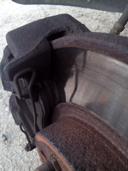

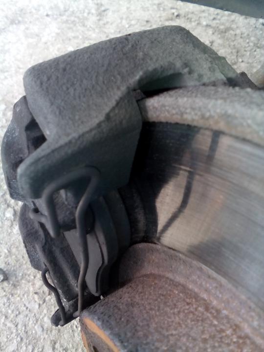

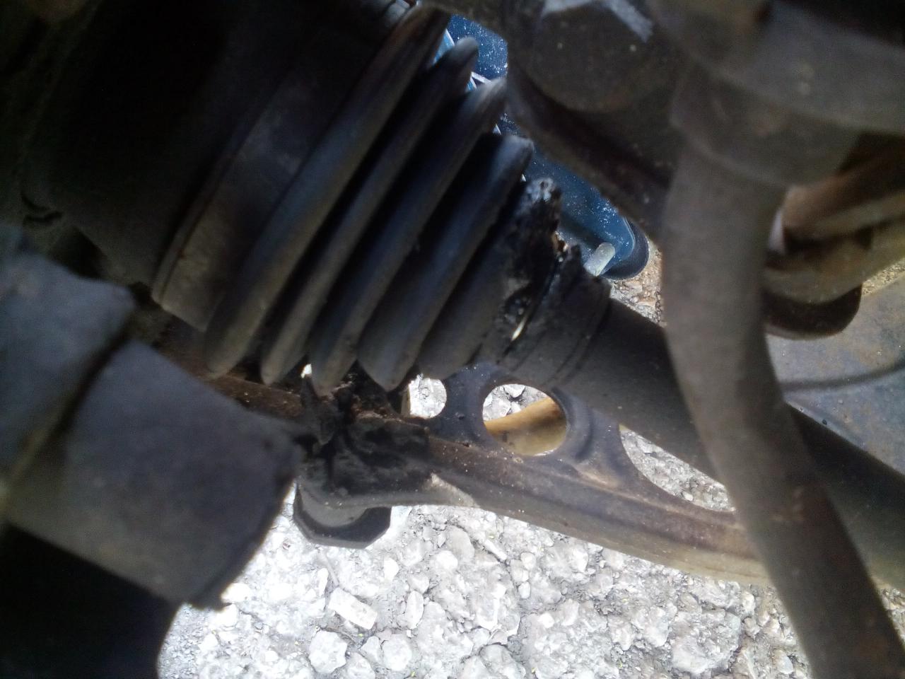

gile smederevo 586 Posted March 24, 2016 Meni mirise da taj majstor nije ni menjao ulje, nego lupio da tu staje 4 litra ulja i to je to. Zamenio samo filter ulja koji je 300 din, malo dolio sto je curilo dok je zamenio filter i to je to. Viljusku garant nije dirao,a terao je auto na optiku eto cisto da ga manje grize savest, a o filteru goriva necu ni da pricam. I mozda je zamenio plocice...moozda. Bas me zivo zanima sta (ni)je zamenio. Quote Share this post Link to post Share on other sites

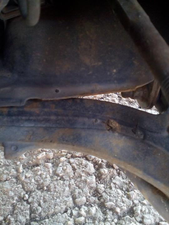

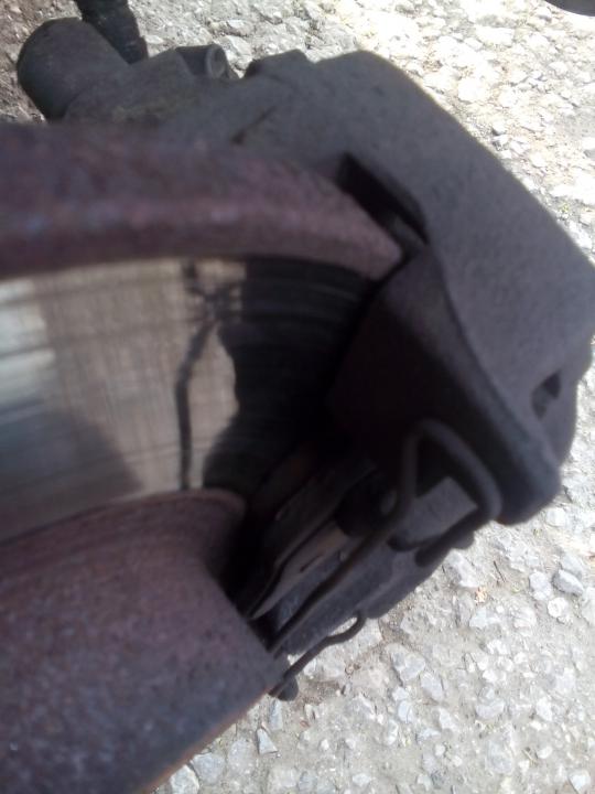

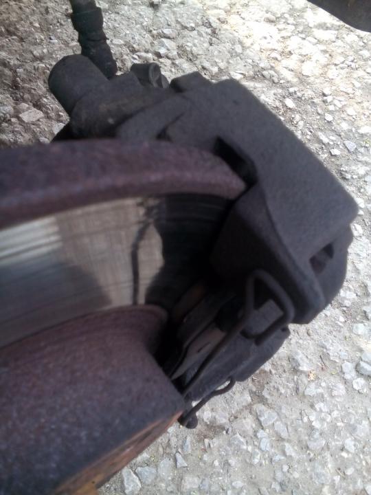

pedjabj 16 Posted March 26, 2016 (edited) Danas smo se shortee i ja nasli, naoruzani da napokon saznamo sta mu je majstor zamenio... Imali smo relativno ograniceno vreme, jer shortee nije imao samo mene kao "obavezu", te provera nivoa ulja nije dao odgovarajuci odgovor koliko je usuto u masinu...Stigao je sa dobre voznje autoputem, te je motor bio prevruc, ulje baceno celom duzinom meraca ulja.Provera svecica je takodje pala u vodu. Ulje je delovalo svetlo tj. kao da nije podmazivalo duzi vremenski period. Podignut auto, skinut desni prednji tocak i utvrdjeno da desna viljuska nije menjana (pogledati slike)...Naplacena je kao nova, te ili nije zamenjena ili od ocajne zastite kada je uspela za tri dana da ovoliko zardja. Pomislio sam da je remontovana (npr. Tejovic, ali i oni je ofarbaju u crno).Vidi slike. Ono sto mi potvrdjuje da se lik nije bavio ovom stranom (ne mogu ga nazvati majstorom) je i to sto pri eventualne "promene" viljuske nije primetio da je manzetna do tocka pukla i da je sve masno.Vidi slike. Plocice su proverene i debljina mi se cini dobra...Ono sto me buni sto je zadnja strana plocica zardjala, sa izbrisanim slovima (kao da su polovne, sa dobrim mesom).Mozda se tripujem, ali mozda mesa treba da bude malko vise.Zato sam i slikao, kako bi dobili pomoc i na forumu.Proverili smo i levu stranu gde je sto se tice viljuske i plocice situacija identicna...Slike plocica, dve desna strana, dve leva strana... Proverili smo i filter vazduha i jeste zamenjen kao i filter ulja...Filter goriva nismo proveravali :-) Onda smo presli na kabinu i proverili filter klime...Sta da kazem?Nismo zatekli nikakav filter na njegovom mestu. Zakljucak: Bolje vi zakljucite, shortee je video da sam se nervirao, a mogu da zamislim kako je njemu.Ne mogu da razumem niti da opravdam majstora.Da li on planira i dalje da se bavi ovim poslom?Dace Bog da naleti na nekog ko nije tako dobar kao nas kolega.Tada i ako odluci da radi posteno, nece biti u stanju... Shortee je rekao da ce danas do njega...Ne znam kako se prica zavrsila, sacekacemo njegov post.Pre pisanja posta sam mu poslao poruku na Viber, ali mi nije odgovorio. Edited March 26, 2016 by pedjabj Quote Share this post Link to post Share on other sites

shortee 271 Posted March 26, 2016 Evo da se javim i ja uspavljivao sam gremline ☺ prvo hvala kolegi na odvojenom vremenu i trudu otvorio mi je oci i naucio 10 stvari za sat vremena...nije bilo vremena za pivo ali nadoknadicemo to kolko sledeci vikend,morao sam da zurim posto sam danas i alarm sredjivao.e sad sve sto je gore napisano je istina i sve smo islikali vise puta...ja sam trebao oko 20h veceras da idem kod majstora medjutim javio se i rekao ajd sutra imam goste...ok mozda i bolje da idem sutra posto sam malko besan zbog cele danasnje situacije...uglavnom videcemo sta ce biti sutra ja cu mu sve otvoreno reci i pa cu vam javiti ...i definitivno menjam majstora kolko odma ...☺☺☺ jos jednom hvala svima pogotovo pedji Quote Share this post Link to post Share on other sites

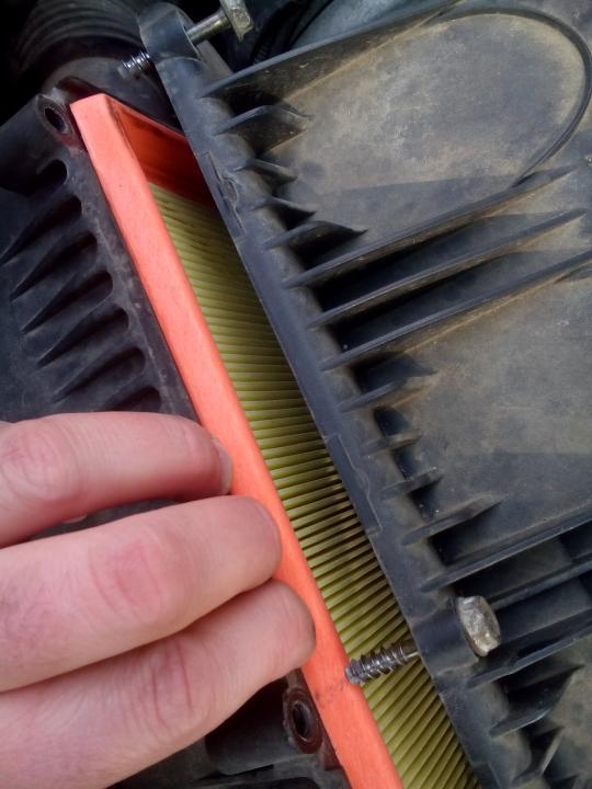

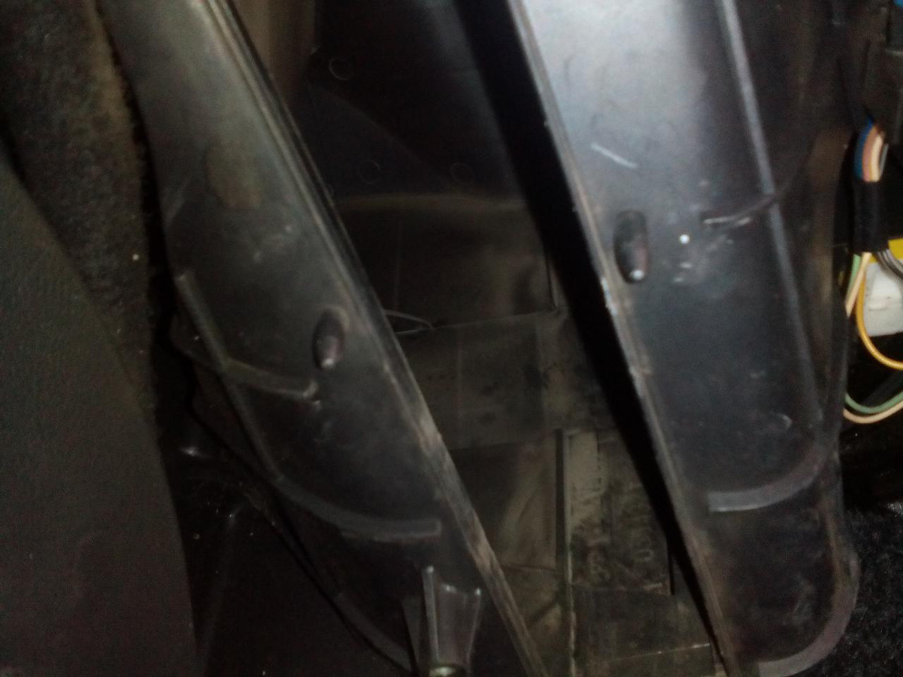

Axic 23545 Posted March 26, 2016 Nema sta da se razracuna nego lepo sutra kad ode da mu kaze da stavi nove delove jer ono sto je "zamenio" nema veze s mozgom osim filtera vazduha i ulja. Znaci nov filter kabine, novu viljusku, nove svecice, kocione plocice i kad sve to zameni samo upali auto i ode. Quote Share this post Link to post Share on other sites
