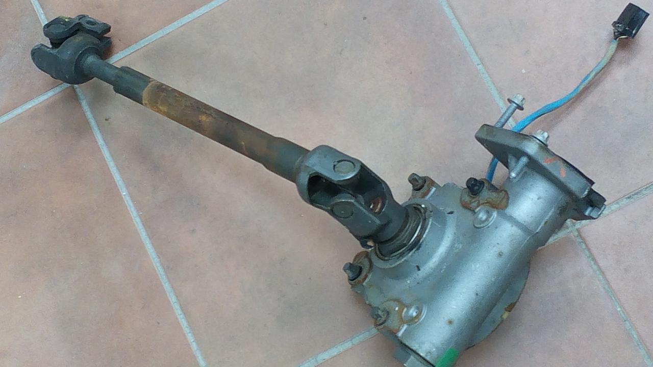

milan-jtd 506 Posted February 23, 2016 Skines servo motor i naguras masti u gumeno-metalni deo koji spaja motor i stub volana! Tri srafa ukupno. 1 fordan71 reacted to this Quote Share this post Link to post Share on other sites

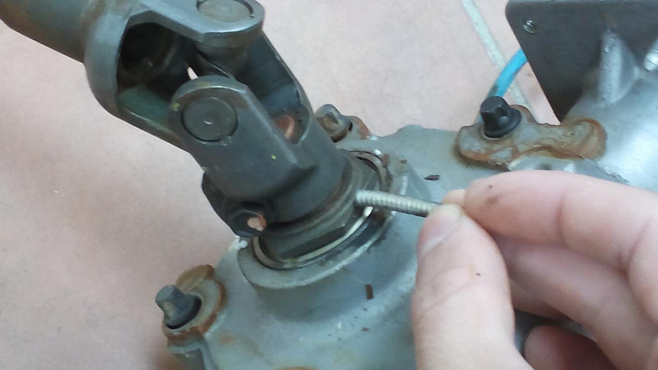

minja23 1 Posted June 12, 2016 Resenje tog problema je u stezanju matice sa slike. Ali, mora se to uraditi na osecaj shodno jacini zvuka koji se cuo ispod volana. Ako preterate sa stezanjem volan ce vam biti mnogo tvrd, tj. kao bez serva. Ako treba i dvaput da se dotegne ali da se uradi sa merom. Posle toga ce volan biti malo tvrdji ali se nece vise cuti to zveckanje ispod njega za koje vam kazu uglavnom da je letva a nije. Inace, kad je napolju zima moze da se cuje jako sitno kuckanje kao na starim kolima sto se cuje kilometar sat ali na to ne obracajte paznju. Ako vam i to smeta onda ne znam sta reci. Inace ovo sto sam vam napisao vazi u slucaju mk2 punta jer sam to na njemu radio. 1 fordan71 reacted to this Quote Share this post Link to post Share on other sites

cirmi 1 Posted July 11, 2016 Rešio problem na način koji je milan-jtd napisao. I dalje se čuje neki tuplji zvuk (kontam da su ipak malo pohabani delovi), ali bar nema taj iritirajuci limeni-metalni prizvuk Milina je voziti Quote Share this post Link to post Share on other sites
