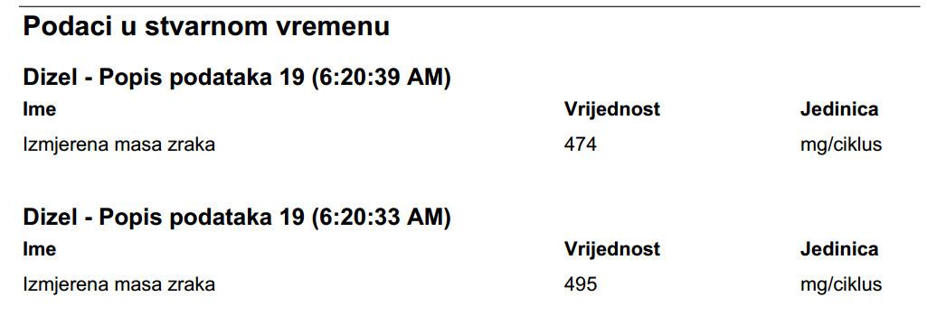

Bogi824 1 Posted July 1, 2017 (edited) On 12/23/2012 at 9:25 PM, space said: Danas sam radio dijagnostiku i uocim ovo Izmjerena masa zraka: 510.0 mg/i Trazena masa zraka: 280.0 mg/i u leru , pa sam malo trazio po forumima i kazu da je protokomjer pokvaren, a unutra je nov pierburg, ima li ko slican problem Da ne otvaram novu temu, premda je slična stvar u pitanju. Na dijagnostici mi pokazuje nešto slično. Ciljana masa vazduha: 280.0 mg/i Izmerena masa vazduha: 460.0 do 480.0 mg/i i to na leru. Snage ima, potrošnja nekada zna biti veća, ali ne stalno, a nekad i naleti loša tura nafte. Troši negde oko 6.5-7.5 litara u gradu bez klime (u pitanju je Fiat Brava 74 kw, 1.9 JTD, 2001, god.). Sinoć mi je potrošio prilično, 9 l bez klime, pa me je to i povelo da postavim ovo pitanje. Ovako stanje protokomera je već poduže, negde oko 1 godine sigurno, ako ne i duže. Pitanje za poznavaoce, da li trebam menjati protokomer? Edited July 1, 2017 by Bogi824 Quote Share this post Link to post Share on other sites
Bogi824 1 Posted July 4, 2017 Evo ovde u prilogu ispod, baš tačno izmerena vrednost od pre nekog jutra, jasno auto je bio na radnoj temeraturi, odnosno bio je u radu celu noć Quote Share this post Link to post Share on other sites
DaliborLazarevic 4 Posted July 5, 2017 To vam je izmerena vrednost na leru,treba da stisnete gas malo veci da vidite da li ide preko 800-900 mg ako ide onda je dobro.Ako se pomeri samo za 150-200 da varira da nece preko,ili ako stoji vrednost koja se ne pomera dok dajete gas onda je crkao i za zamenu je. Quote Share this post Link to post Share on other sites

slavisa75 7 Posted July 19, 2017 Kada je egr zatvoren sa plocicom,onda ti zadatu vrednost pokazuje dosta manju od realne koja bi na leru trebala biti oko 500 mg.Ako je naleru 500,a pri dodavanju gasa raste onda ti je protokomer dobar,i razlog potrosnje trazi na drugom mestu ako uopste i postoji Quote Share this post Link to post Share on other sites
