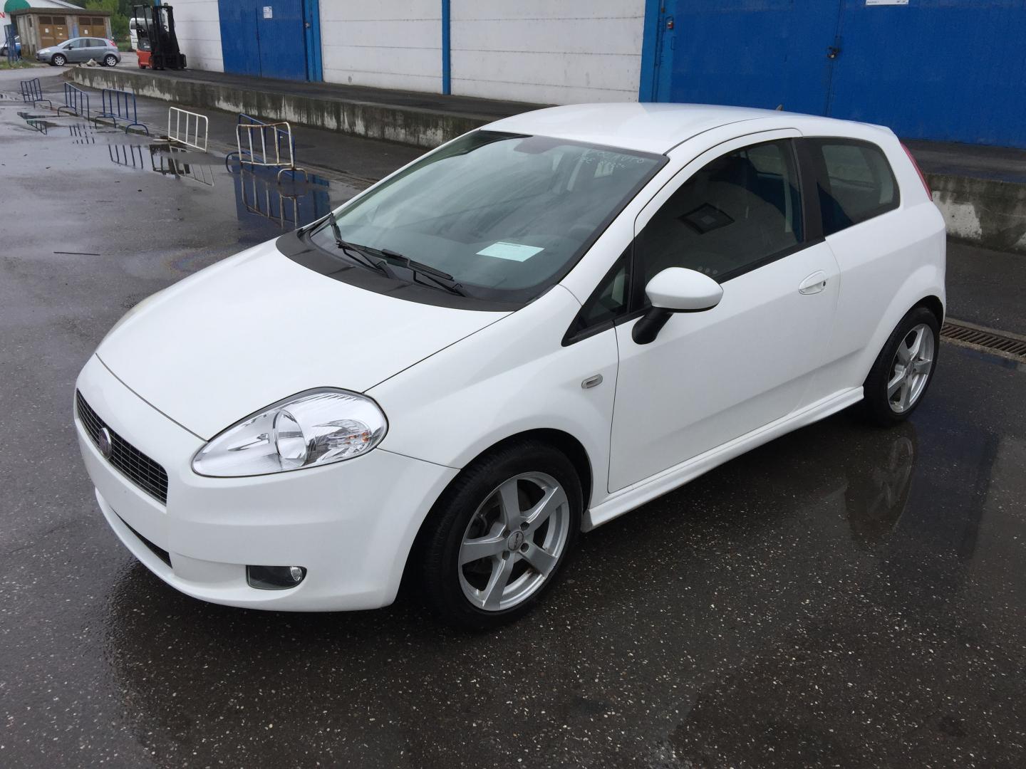

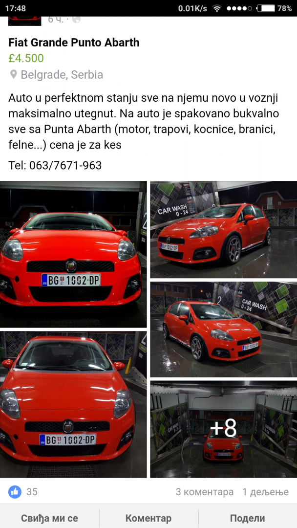

darkman14 5900 Posted April 21, 2017 Možda sam omašio, ali pojavljivao se negde onaj GP sport sa 5 vrata i Abarthovim felnama. A malopre naletim na ovo Nešto mi ovo vuče na taj, samo opran Quote Share this post Link to post Share on other sites

DraganUS 450 Posted May 1, 2017 Možda sam omašio, ali pojavljivao se negde onaj GP sport sa 5 vrata i Abarthovim felnama. A malopre naletim na ovo Nešto mi ovo vuče na taj, samo opran Ne izgleda lose. Pitanje je samo kako je to sve spakovano motora. verovatno stranac pa prepakovano. Neko.zna vlasnika, tema na forumu? Sent from my SM-J710F using Tapatalk Quote Share this post Link to post Share on other sites
