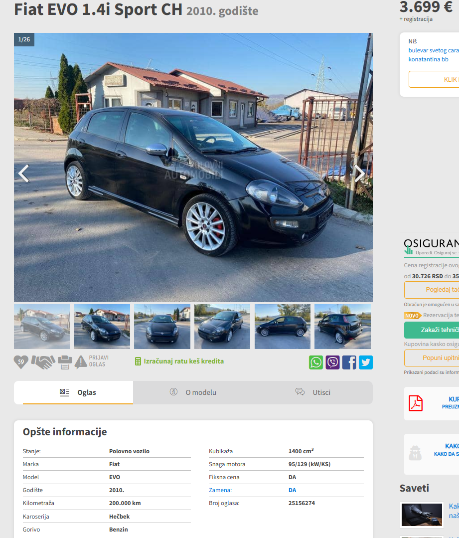

Stefan14 0 Posted February 24, 2025 (edited) Zdravo svima, procitao sam citavu konverzaciju na forumu i dosao do zakljucka da je najveca glavobolja ta multi air jednica, da li postoji nacin da utvrdim pri pregledu auta njeno stanje? Pored toga, da li imate neki savet na sta narocito obratiti paznju pri kupovini auta na modelu 1.4 sa 135ks? Konkretno mi je ovaj zapao za oko: Fiat EVO 1.4i Sport CH | Polovni Automobili Hvala vam unapred Edited February 25, 2025 by Ivan Prebaceno, dodat PrintScreen Quote Share this post Link to post Share on other sites
stex_pb 2044 Posted February 25, 2025 Ja bih ti savetovao da izbegneš taj auto . Može da se vidi na dijagnostici da li je zabeležio greške na MA jedinic ali obzirom da je to auto sa placa, sve greške su verovatno izbrisane. Osim MA, tu nema nepopravljivih stvari. Turbina i plivajući zamajac više nisu bauk sve i da se pokvare. Imaš kompletne teme gde se diskutuje o Multiaiur. Ja sam ga doktorirao na teži način. Čini mi se da je ovaj auto malo ispod cene za jedan Turbo Sport iz 2010. Quote Share this post Link to post Share on other sites
Ivan 26772 Posted February 25, 2025 @Stefan14 Pozdrav i dobrodosao na FLCS forum. Pitanje je iz Predstavljanja automobila kolege, prebaceno u odgovarajucu temu za kupovinu Grande Punta/Punta Evo/Punta MY12. Pisali smo gomilu stvari vezano upravo i za MultiAir, revizije, sta gledati... I koliko god proveravao, opet treba imati i malo srece . PS: Molba da uz eksterne linkove za koje trazis komentar ostavis i PrintScreen oglasa. Sadrzaj foruma treba da bude nezavisan i da ima smisla za buduce citanje i kada ti tudji linkovi isteknu. Quote Share this post Link to post Share on other sites
OMP 4840 Posted February 25, 2025 (edited) Punto i MA losa prica skroz najvise iz razloga neisplativost popravke MA jedinice kad crkne jer vredi kao pola auta kod skupljih modela tipa Delta, Giulieta i sl. ima vise smisla popravljati plus mogu da se pazare mladji modeli koji su imali kasnije poboljsane verzije MA koje mislm da nisu ugradjivane u Evo Edited February 25, 2025 by OMP Quote Share this post Link to post Share on other sites
Nikola031 1110 Posted February 25, 2025 Slazem se sa kolegama. Kod MA motora je najbitniji faktor srece jer se meni desilo da je auto najnormalnije radio, i iz cista mira upalio gresku i krenuo da radi na tri cilindra. Sada imam poslednju reviziju MA jedinice koliko znam (iz 2018.) i radi bez problema da kucnem u drvo, ali opet sam bio svedok kada su kod Brane doterali 500x kome je crkao Multiair. Generalno kod Eva je najveci problem sto kod jacih motora ne postoji neki koji nema neke vece probleme bilo da je benzinac ili dizelas, a 1.2 8v i 1.4 8v su dosta slabiji po performansama. Quote Share this post Link to post Share on other sites
frostysrb 268 Posted February 26, 2025 On 2/24/2025 at 11:06 PM, Stefan14 said: Zdravo svima, procitao sam citavu konverzaciju na forumu i dosao do zakljucka da je najveca glavobolja ta multi air jednica, da li postoji nacin da utvrdim pri pregledu auta njeno stanje? Pored toga, da li imate neki savet na sta narocito obratiti paznju pri kupovini auta na modelu 1.4 sa 135ks? Konkretno mi je ovaj zapao za oko: Fiat EVO 1.4i Sport CH | Polovni Automobili Hvala vam unapred Deluje kao solidan autić, mada felne ne ulivaju toliko poverenja da je neko mnogo pazio oko ivičnjaka, tako da bez nekog pregleda i probne vožnje teško da ćeš znati šta te čeka. Što se tiče multiair-a kao i što svi kažu, teba malo imati sreće. Ja bih uzeo ovaj auto za ove novce, stavio 500e da uvek budu u pripravnosti za MA ako dođe do neke havarije i to je to. Sve ostalo je kao i kod svakog drugog Punta. Dinamika vožnje kod ovog auta po meni prevazilazi brigu oko MA jedinice. Po gradu računaj 8-8,5 potrošnju, na otvorenom do 130 je oko 7. Manje od toga može, ali kod mene ne može Devojka kada vozi auto spusti za litar potrošnju, tako da je i do vozača. Ako kupuješ auto zbog ekonomije onda idi na opciju Metanca, Quote Share this post Link to post Share on other sites

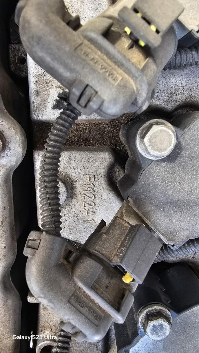

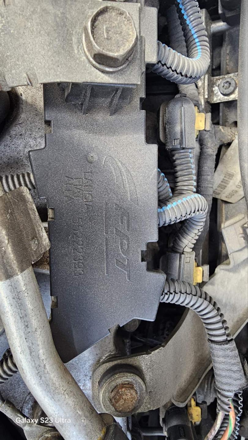

vilota032 288 Posted April 8, 2025 (edited) Pozdrav, imam pitanje, kako da proverim koja jedinica multiair-a je u ovom puntu evu? Evo je 2010. godiste, 1.4 135 ks sa oko 170.000 km na satu. Poznanik koji prodaje kaze da nije siguran ali da je verovatno remontovana, kod Brane. Nema papir niti racun o tom servisu. Da li moze da se ustanovi da li je na tom autu fabricka (remontovana) ili je multiair jedinica menjana i stavljena nova? Gledam jer bih ga mozda kupio kao gradski auto fotke u prilogu objave hvala unapred. Imam i br sasije ako je potreban Edited April 8, 2025 by Ivan Prebaceno, sredjene slike Quote Share this post Link to post Share on other sites
Ivan 26772 Posted April 8, 2025 (edited) @vilota032 Pitanje je prebaceno u odgovarajucu temu za kupovinu GP/Eva. 50 minutes ago, vilota032 said: Pozdrav, imam pitanje, kako da proverim koja jedinica multiair-a je u ovom puntu evu? Na ranijim stranama upravo ove teme, ostavljao sam kako proveriti verziju MA jedinice i sta je koja revizija po datumu. Gledas SN na hologramu jedinice, izmedju 1. i 2. konektora, okrenuto ka pozarnom zidu. Retke su u praksi na polovnjacima, ali cisto da znas da imas jos par novijih revizija (posle tog mog posta jos iz 2019.): https://www.fiat-lancia.org.rs/forum/index.php?/topic/41516-fiat-grande-punto-saveti-iskustva-pre-kupovine/&do=findComment&comment=1526038 50 minutes ago, vilota032 said: Imam i br sasije ako je potreban Po broju sasije mozes da vidis sa kojom je revizijom jedinice auto izasao iz fabrike. Tj. da li je naknadno menjana. U ePeru uneses svoj VIN i proveris SN jedinice u sekciji CRANKCASE AND CYLINDERS HEAD->DISTRIBUTION->CRANKSHAFT AND GEAR TIMING SYSTEM. Edited April 8, 2025 by Ivan 1 Woodoo reacted to this Quote Share this post Link to post Share on other sites
vilota032 288 Posted April 8, 2025 Hvala kralju probacu onda popodne kada dodjem kuci. Quote Share this post Link to post Share on other sites
