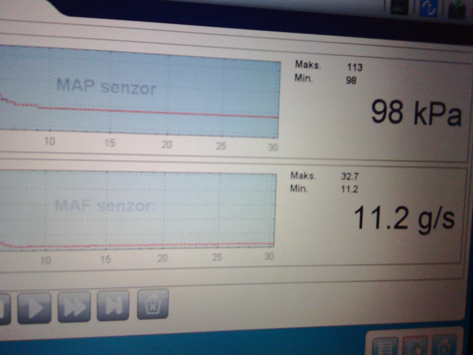

DaliborLazarevic 4 Posted February 21, 2016 (edited) Vrednosti na leru MAF senzora mislim da treba da ide oko 230,Ovo je moje stanje posle ciscenja mafa rad na leru,MAP nisam jos ni cistio Edited February 21, 2016 by DaliborLazarevic Quote Share this post Link to post Share on other sites

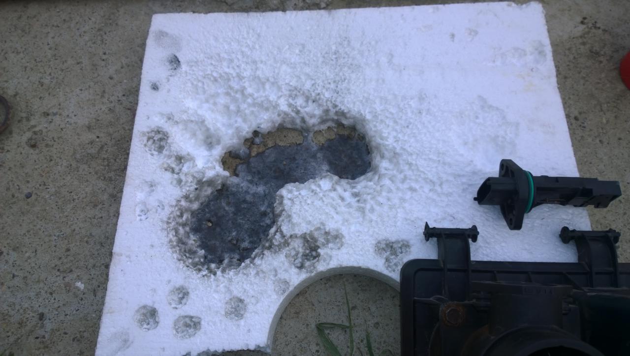

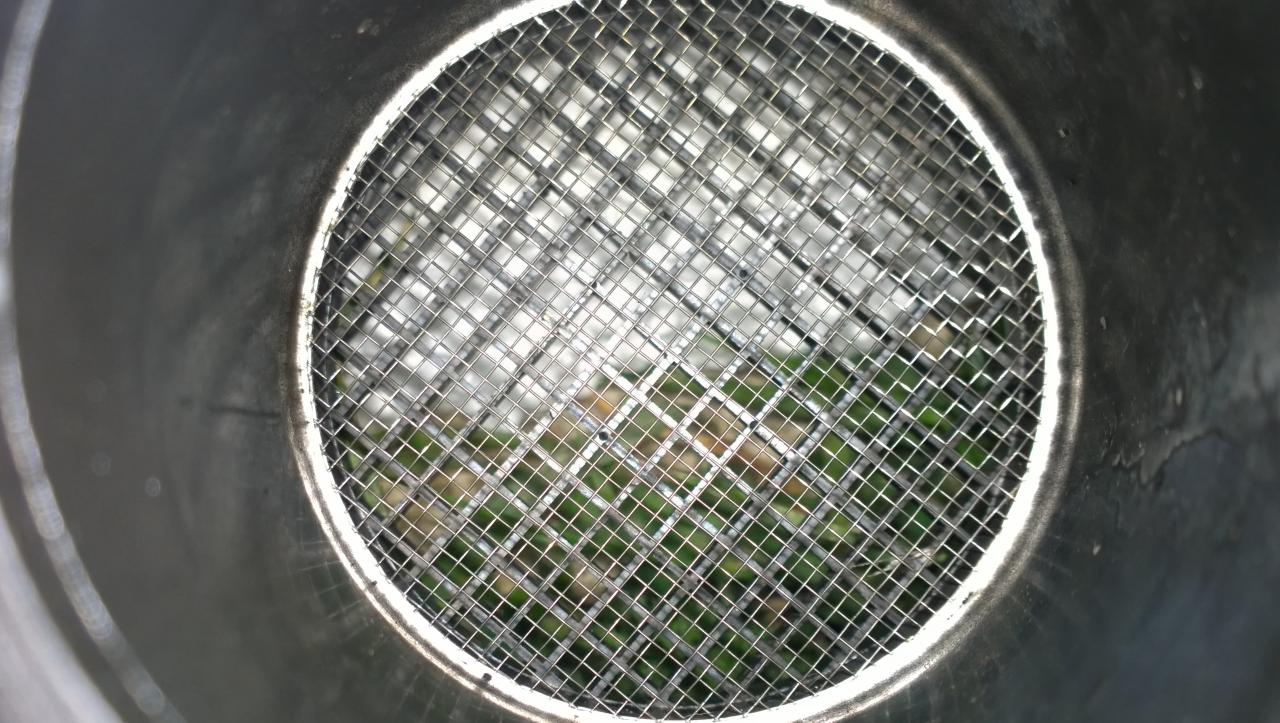

Mc Shok 0 Posted April 7, 2016 (edited) Pozdrav Ljudi. Ja juce ocistio svoj MAF senzor na fiatu stilu 1.9 JTD 59km i tek sad aprocitao da se niposto ne sme cistiti KARB KLINEROM a ja sam bas s njim ocistio i to dobro ga naprskao :/ Ali auto mi sad mnogo tise radi i u leru i u voznji, i bolje Prima gas. Evo i slike,samo da pokazem sta je KARB KLINER uradio od komada stiropora na kojem sam cistio MAF,nadam se da to isto nece uraditi i senzoru Edited April 7, 2016 by neshaoct prebačeno Quote Share this post Link to post Share on other sites
DaliborLazarevic 4 Posted April 7, 2016 dobro je to nista mu ne fali,sad je cisto kako treba i mora da radi a ako ne radi onda moras novi. Quote Share this post Link to post Share on other sites
Mc Shok 0 Posted April 7, 2016 Radi fantasticno. nemogu vjerovati koliko je tisi rad auta i koliko lepo ubrzava,klizi po putevima Quote Share this post Link to post Share on other sites

Miki 0 Posted April 12, 2016 Vrednosti na leru MAF senzora mislim da treba da ide oko 230,Ovo je moje stanje posle ciscenja mafa rad na leru,MAP nisam jos ni cistio Na leru oko 250-280mg, ako je prljav ili zatvoren egr bice oko 450-80mg... Eto cisto da ne bude neke zabune, jer sam video da ljudi menjaju protokomer jer laze tako, a ustvari bude do egr-a... Znaci prvo egr pa protokomer Послато са E2003 уз помоћ Тапатока Quote Share this post Link to post Share on other sites

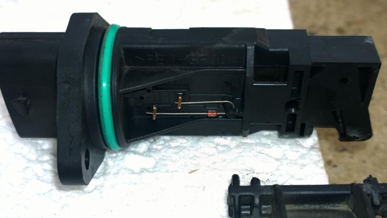

DaliborLazarevic 4 Posted June 3, 2016 Juce sam imao jednu musteriju,kaze dimi nece da vuce...itd...stilo 3v Ja ga stavim na dijagnostiku MAF senzor vidim trenutnu vrednust neke broje velike i fiksirane.probam obrisem ono nistta.Znam sad da je crkao ali reko ajde da skinem da vidim kakav je... Kada sam video on se raspao vidim da ga prethodni vlasnik bukvalno nije nista odrzavao.. Tako cu mu danas staviti novi i zatvoriti egr ventil. Quote Share this post Link to post Share on other sites
