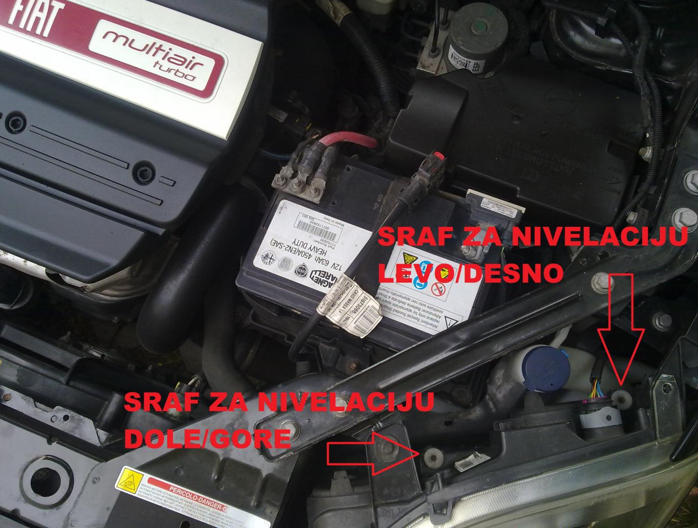

Ivan 23655 Posted August 10, 2024 23 minutes ago, spacemaster89 said: Pogledao sam ovo ali to nije ono sto meni treba, u kabini nigde nemam komande sa stelovanje visine farova To ti je procedura za stelovanje. I za prazan auto sa autonivelacijom ili prazan auto bez autonivelacije i rucnim stelovanjem podesenim na 0. Mozes da vidis i u fabrickom eLearn. Identicno sam namestao i na automobilima sa fabrickim xenonima (i autonivelacijom bez komande u kabini, istu pricu imam i trenutnom DS5 gde sam naravno takodje upi*anio snop), fabrickim LED, itd. 23 minutes ago, spacemaster89 said: Uglavnom mislim da je problem sa senzorom za nivelaciju koji je na zadnjoj osovini ali ne znam gde da gledam tacno Konkretno kod Nuova Brava, senzor autonivelacije imas vezan i za prednju viljusku. Ostavljao sam i seme i slike celog sistema iz eLearn pa pogledaj gde se sta nalazi. Iz tog razloga se npr. razlikuju viljuske za Bravo sa i bez fabrickog xenona. Ako se reflektuje tako kako opisujes, da ne mozes da oboris snop rucno - pored senzora, postoji mogucnost i da je neko "prevrteo" srafove za nivelaciju pa su spali sa navoja i ne mogu da se steluju. 1 nemanja84bg reacted to this Quote Share this post Link to post Share on other sites

Ivan 23655 Posted December 8, 2024 44 minutes ago, Bull87 said: Fiat Bravo 2013 god interesuje me da li postoji nacin da se farovi podesavaju levo i desno Naravno da postoji. Za nivelaciju fara po horizontali (levo/desno) sluzi spoljasnji sraf, blize krilu. Ako ti suvozacki far baca previse desno, treba malo da zavijes taj spoljasnji sraf na faru. Time ces snop "povuci" ka sredisnjoj osi vozila. Imas sve detaljno opisano u temi koju sam citirao u tom postu, sa sve slikama. Konkretno, ovaj moj post: https://www.fiat-lancia.org.rs/forum/index.php?/topic/41139-štelovanje-farova/&do=findComment&comment=1456504 2 Bull87 and werp690 reacted to this Quote Share this post Link to post Share on other sites

Bull87 2 Posted December 9, 2024 On 8/11/2018 at 6:22 PM, Ivan said: Polako se pi*ane i detalji, tako da sam pametno iskoristio boravak sa lepsom polovinom u jednom TC i konacno uhvatio vremena da pedantno ustelujem farove na Sportu. Pa evo da podelim par tipova sa vlasnicima Nuova Bravo, cisto da ne budu u dilemi sta je sve potrebno i za sta je koji sraf. Prvo da napomenem da je sve "na izvol'te" i neuporedivo lakse dostupno nego na Stilu, gde je bila zestoka patnja i nastelovati farove i zameniti sijalice, a sve praceno izgrebanim rukama. Tako da je stelovanje na Bravu samo stvar dobre volje i malo vremena za svoju i za tudju bezbednost na putu. Potreban alat: Za razliku od Stila gde je bio potreban kljuc 8, kod Nuova Bravo je i mogucnost stelovanja elegantnije resena. Svaki far naravno ima 2 navoja za stelovanje (horizontale i vertikale), ali svaki navoj ima dva moguca srafa - sa gornje strane je plasticni sraf u koji ide imbus od 6mm. A normalno na njega ide obican metalni sraf, za kljuc 10 (pozeljno gedora 10, zbog brzeg i lakseg hoda alata). Tako da mozete izabrati sta vam je lakse ili sta imate od alata - licno sam koristio imbus 6 i gornje plasticne srafove, jer su lako dostupni, a sami srafovi se lako i brzo motaju. Dovoljna je jos samo lepljiva traka kojom cete markirati zize na zidu i moze da se startuje. Raspored srafova za horizontalnu i vertikalnu nivelaciju: Sto se tice navoja za stelovanje, naravno postoje 2 za svaki far - jedan steluje vertikalu, a drugi horizontalu. S tim sto je raspored obrnut u odnosu na Stila. Dakle, za Nuova Bravo: 1. Spoljasnji sraf fara (u krilu) sluzi za podesavanje nivelacije fara levo/desno. Zavijanjem plasticnog imbusa (u smeru kazaljke na satu), snop fara se pomera ka unutra, tj. ka uzduznoj osi vozila. Obrnuto, odvijanjem, snop fara se pomera ka spolja, tj. u sirinu i od uzduzne ose vozila. 2. Unutrasnji sraf fara (ka masci) sluzi za podesavanje nivelacije fara dole/gore. Zavijanjem plasticnog imbusa (u smeru kazaljke na satu), snop fara se podize uvis. Obrnuto, odvijanjem, snop fara se pomera na dole: Procedura stelovanja: Na fabrickom faru Nuova Bravo, stoji definisan potreban pad od 1% . Tj. kada se odmaknete od zida 10m, pad snopa treba da bude 10 cm. Ostalo je sve vec ranije detaljno opisano: - Prici autom ravno, pod 90 stepeni, potpuno do zida (ravna podloga se podrazumeva); - Podesiti motoric nivelacije farova u polozaj "0" i markirati projekciju ziza na zidu lepljivom trakom; - Lagano voziti ravno unazad, pratiti pomeranje ziza i na koji ih nacin eventualno treba korigovati; - Zize ne smeju da setaju levo/desno, moraju da ostanu u vertikalnoj osi fara - ukoliko to nije slucaj, nastelovati snop spoljnim srafom za nivelaciju levo/desno; - Ziza na 10m udaljenosti mora da bude 10cm ispod pocetne tacke i to je potreban pad od 1% - ukoliko to nije slucaj, nastelovati snop unutrasnjim srafom za nivelaciju dole/gore; I to je sva mudrost... Bravo ima projektor na srednjem svetlu (kod Stila je to reflektorski far) i jasno definisan snop, pa je i stelovanje prilicno lagano i intuitivno. Dodatno, moze se izaci na otvoren put, po krivinama i eventualno trunku korigovati visina snopa u skladu sa potrebama, jacinom sijalica i sl... Ali nista drasticno u odnosu na opisano, nije lose posle toga proveriti konacno stanje na zidu. Poenta je da vozac dobro vidi, ali isto tako vazno - da ne ometa druge vozace koji mu dolaze u susret. Nuova Bravo ima i korisnu opciju "Corner light", kada se motanjem volana pali prednja maglenka na odgovarajucoj strani i tako poboljsava osvetljenost u krivini. Pozdrav Ivane danas sam pokusao da stelujem farove (fiat nuevo bravo) gore dole mi je radilo iz kabine na dugme za podesavanje 0,1,2,3 a onda sam poceo da stelujem desni (suvozacki) far kljuc imbus 6mm , vrteo sam u pravcu kazaljke na satu i nije se nista desavalo , nikakvo pomeranje potom potom sam usao u kabinu da probam gore dole i sad mi na desnom faru ne radi ni iz kabine gore dole ni rucno stelovanje levo desno , ovo levo desno mi ne radi ni na levom faru sta je uzrok tome ,hvala unapred. Quote Share this post Link to post Share on other sites
