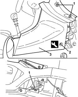

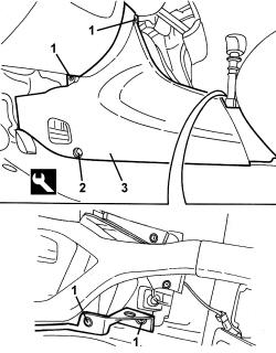

endbringer 15 Posted March 25, 2024 Hvala puno na info. Može li im se prići kada se skine pretenac i okolna plastika?U smislu, da li je jednostavan pristup i zamena? Vidim da se pominje i osigurač broj 15 u kutiji kod motora od 30A negde kao additional heater (ptc1) ... Sent from my MI 9 using Tapatalk Quote Share this post Link to post Share on other sites
darkman14 6403 Posted March 25, 2024 jednostavno je prici, sve sa suvozaceve strane. https://4cardata.info/elearn/198/2/198000000/198000003/198000000/198000625 1 endbringer reacted to this Quote Share this post Link to post Share on other sites
Ivan 20693 Posted March 25, 2024 6 hours ago, endbringer said: Gde li mogu releji biti? Uz malo koriscenja Search, nadjes do detalja sve sto te zanima + ne cekas druge da ti odgovore. Imas istu temu za Stilo, identicna stvar je u pitanju. Sazvakano sve do detalja, sa slikama, semama iz eLearn, pricom oko naknadne ugradnje i potrebnog ozicenja, problema...: https://www.fiat-lancia.org.rs/forum/index.php?/topic/45396-stilo-19-jtd-električni-grejač-kabine/&do=findComment&comment=1697247 A imas i manje obimnu temu (posto je u onoj prvobitnoj bukvalno sve ), bas za Bravo i Deltu: https://www.fiat-lancia.org.rs/forum/index.php?/topic/83400-nuova-deltabravo-dodatni-grejač/ Quote Share this post Link to post Share on other sites

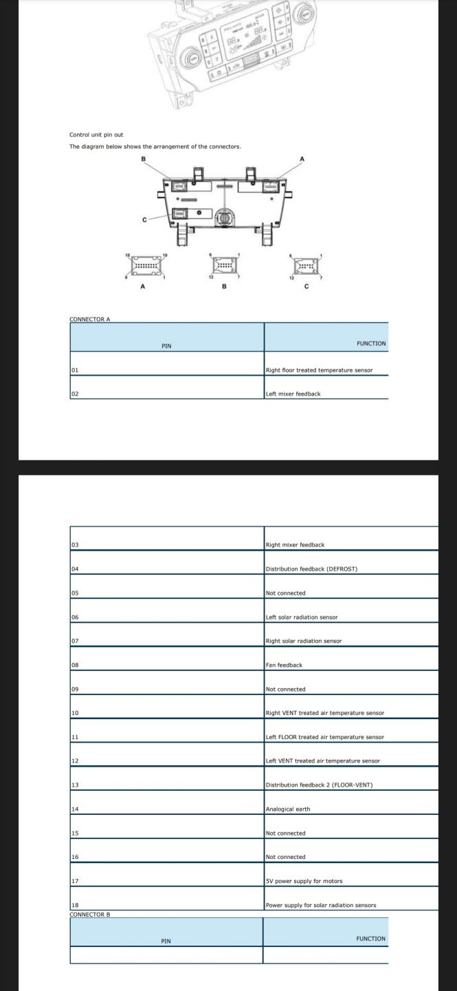

endbringer 15 Posted October 16, 2024 (edited) Pozdrav, Da li je neko imao problem sa napajanjem potenciometara na aktuatorima? Na šemi pin 17 piše 5v power supply for motors a dijagnostika i multimetar pokazuju 3,7v. Šta može da bude uzrok i može li napon da pravi problem radu i ispravnom očitavanju položaja aktuatora? Pri tome jedina greška je motor recirkulacije - prijavljuje otvorenu vezu. Edited October 16, 2024 by endbringer Quote Share this post Link to post Share on other sites

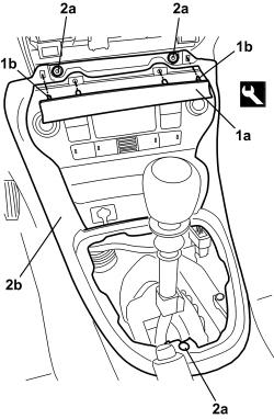

maksm 0 Posted December 5, 2024 (edited) Imam sličan problem kao i ostali – vozačeva strana uvek duva hladno. U pitanju je Fiat Bravo 198. Pročitao sam koji je aktuator problematičan i da moram da isečem ram kako bih došao do njega. Moje pitanje je: kako da skinem onu straničnu plastiku kako bih mogao da počnem sečenje? Edited December 5, 2024 by maksm Quote Share this post Link to post Share on other sites
Ivan 20693 Posted December 5, 2024 @maksm 1 maksm reacted to this Quote Share this post Link to post Share on other sites

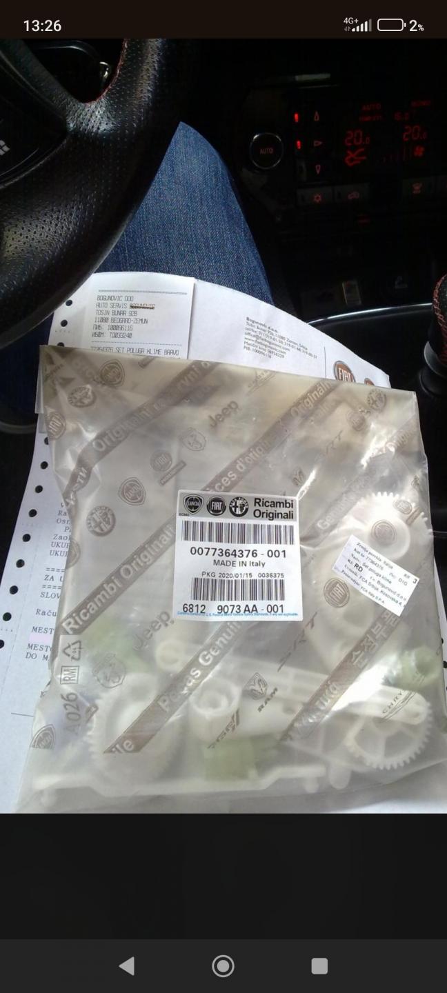

Hellsin90 0 Posted December 16, 2024 (edited) On 6/1/2023 at 9:30 AM, Ivan said: Pisemo sve godinama unazad. Evo konkretno mog posta od pre 3 godine, kada sam pazario i poslao koleZi: Pozdrav ljudi , izvinjavam se na smetnji moze li neko da mi kaze gde moze da se nabavi ovo? U iner cars samo privatna lica ne daju fizickim licima . Edited December 16, 2024 by Ivan Sredjen format Quote Share this post Link to post Share on other sites
Ivan 20693 Posted December 16, 2024 (edited) 1 hour ago, Hellsin90 said: moze li neko da mi kaze gde moze da se nabavi ovo? Sve te specificne stvari imas kod ovlascenih (Kole, Kompresor, Autogarant, Stojanov, Nikom, mozda ima jos uvek i kod Bogunovica koji doduse vise nisu ovlasceni,...). Proveri i kod tebe u AKS Automotive na Obilaznom putu ka Majuru, ako su jos u mrezi. Ako nemaju trenutno na stanju, narucuje se i ceka oko 2 nedelje. U vreme kada sam zadnji put nabavljao i slao drugarima sa foruma, cena je bila nesto preko 2000 din za kompletan set. Sada je verovatno nesto vise. PS: Na slici imas i SN na koji mozes odmah da se referenciras kada narucujes, da ne bi bespotrebno objasnjavao. Broj odmah ispod gornjeg Bar Code na kesi. Edited December 16, 2024 by Ivan Quote Share this post Link to post Share on other sites
Hellsin90 0 Posted December 16, 2024 Da li postoji mogucnost da mi porucis ili posaljes pa da ti platim pouzecem ? Znam da je malo nezgodno i glupo Quote Share this post Link to post Share on other sites
darkman14 6403 Posted December 16, 2024 @Ivan nešto mi se javlja da je sad oko 5000 set Isto kao i one maglenke... Quote Share this post Link to post Share on other sites
