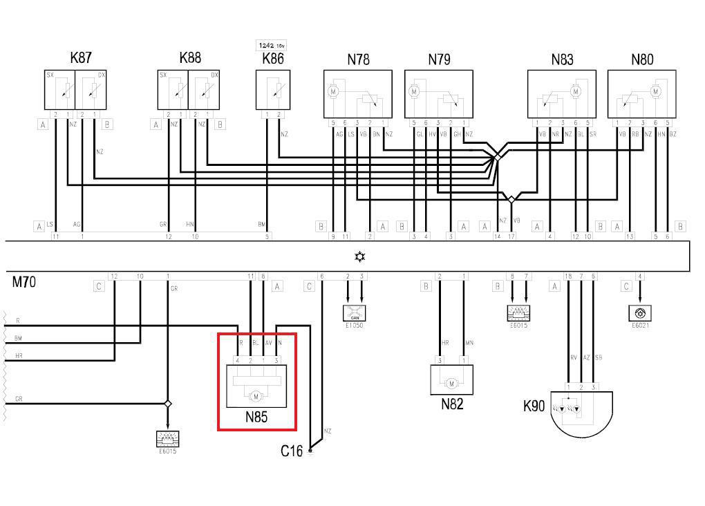

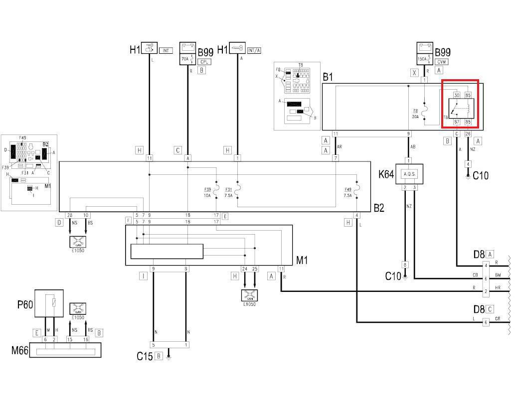

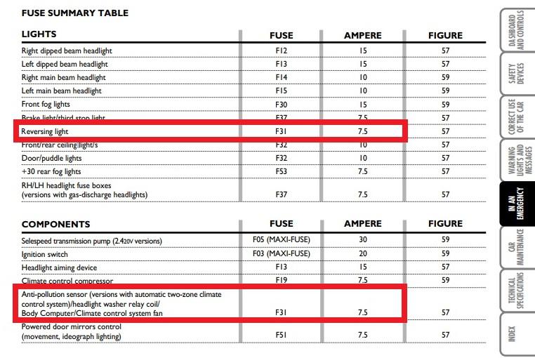

Ivan 25197 Posted December 25, 2018 Za "radi" - mislis na ventilator? Ako je tako, motoric ventilatora na digitalnoj klimi ima 4 pina. Dva idu direktno na kontrolnu jedinicu klime, jedan je masa, a ja bih prvo proverio ovaj preostali. On ide na rele T8, a pre toga na osigurac F8 (MaxiFuse od 30A), sve je smesteno kod akumulatora. Evo ti i seme digitalne klime, crvenim sam uokvirio pomenuto: U specifikaciji je F31 naveden upravo za ventilator, Body, AQS senzor, ali i za rikverc svetlo, pa proveri i situaciju tu: Quote Share this post Link to post Share on other sites

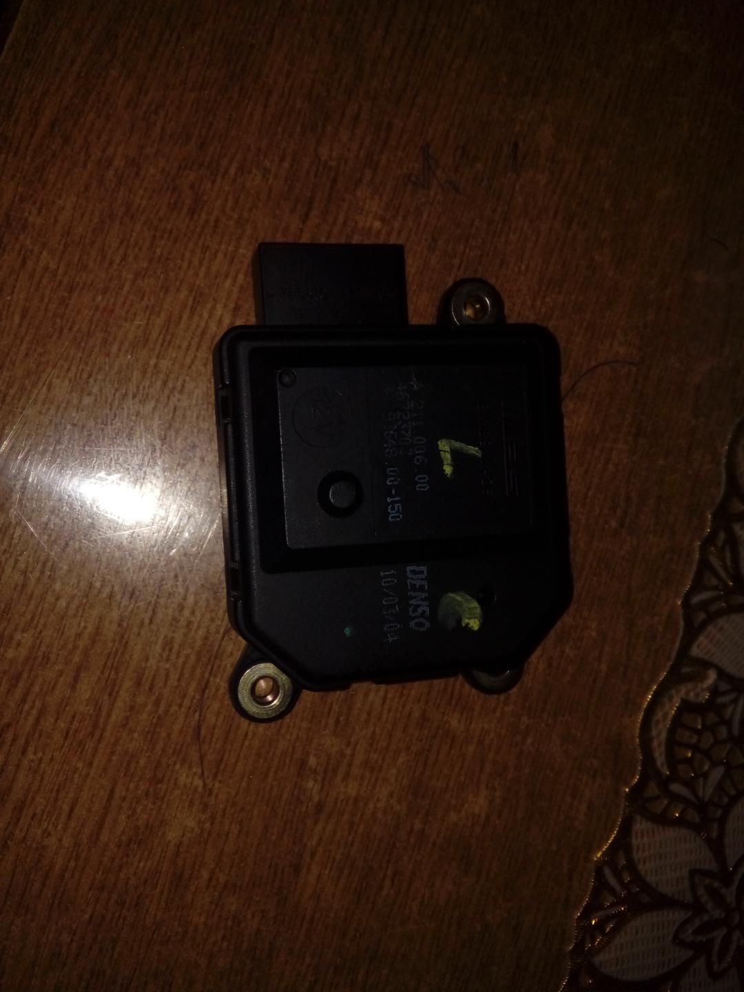

pola 0 Posted January 31, 2019 (edited) Pozdrav ljudi,nisam ovo nikad radio ni ti se javljao ovako,imam problem sa grijanjem ,vozaceva strana puše hladno, a suvozačeva toplo,neki momak mi reče da se pokvario motoric toplo hladno,ako znate gdje ima kupit to i da li ovako izgleda Edited January 31, 2019 by Ivan Spojeno Quote Share this post Link to post Share on other sites
Ivan 25197 Posted January 31, 2019 @pola Ne tako redak problem na digitalnoj klimi na Stilu. Pitanje je spojeno sa postojecom temom, pa mozes da prelistas bar par zadnjih strana iskustava. Problem moze da bude u samom motoricu, potenciometru, plasticnoj osovinici, itd. videces vec... Nesto od toga mozes da nadjes po otpadima ili se sam snadjes, a imas i ljude koji su specijalizovani za te popravke, jedino sto je cena malo jaca. Quote Share this post Link to post Share on other sites

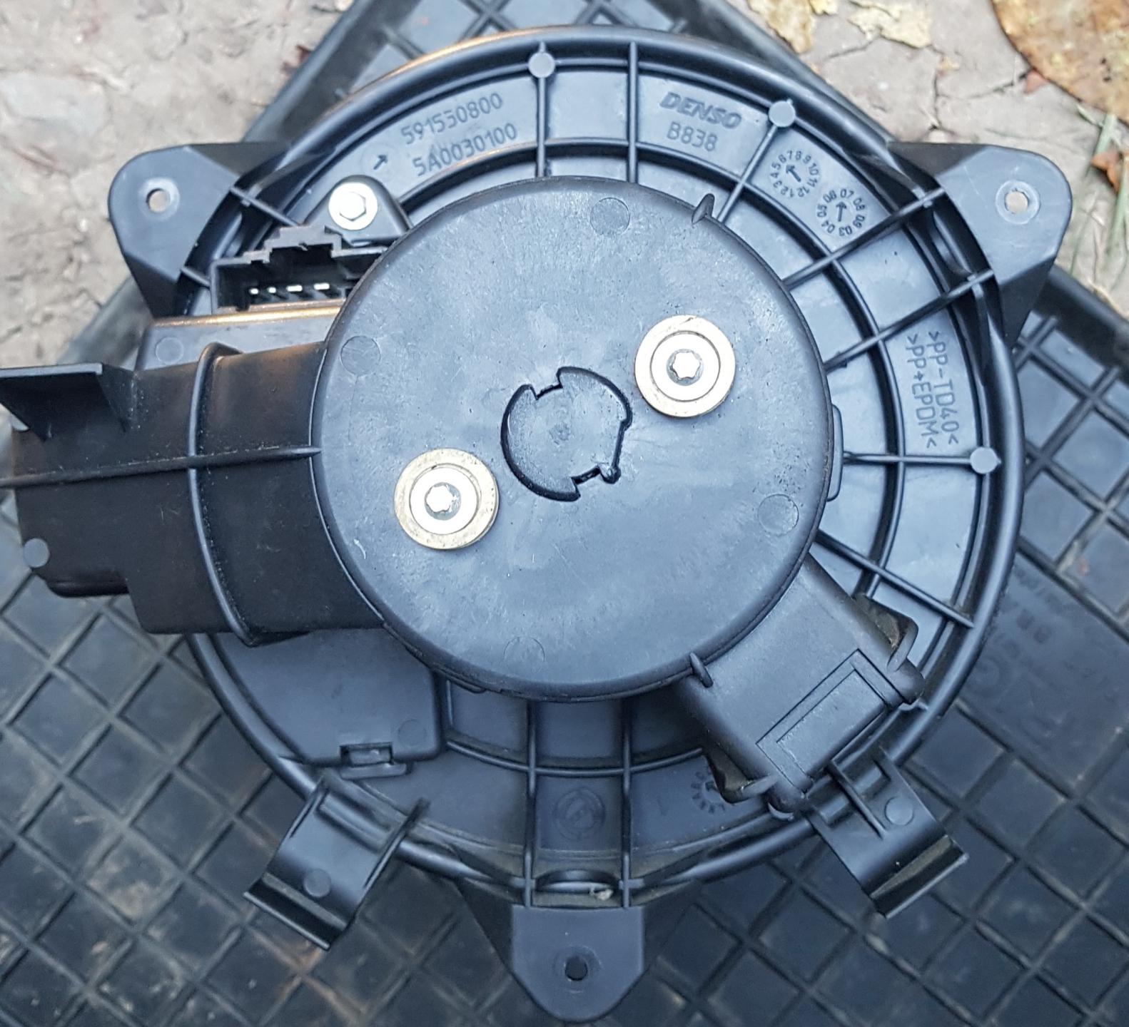

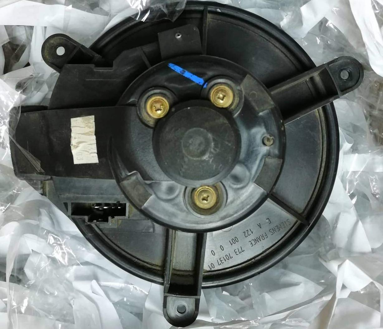

vladac81 23 Posted August 14, 2019 Danas zamenjen motor ventilatora kabine.(U pitanju je digitalna klima jer se motori razlikuju od manuelne valjda po broju zica na konektoru) Za modele bravo 2007 i 2008 su isti kao za stila.Razlikuje se samo polozaj napojnog konektora. Potrebno je skinuti oplatu suvozaca,kao kad se menja polen filter. Motor je pristupacan,malo se treba izviti al za par minuta je izvadjen!Potrebna je gedorica ili flex crevo ili kljuc 5.5mm da bi se lakse skinula ova tri srafa koja drze motor,pogotovo gornji desni.(ne znam odakle im ideja za 5.5 mm dimenziju glave) Simptomi kod mene su bili da cas radi cas ne,reagovao je na udarac i tad proradi neko vreme.Kada sam ga skinuo i odvojio gornji deo video sam da cetkice prakticno i ne postoje Posto sam vec porucio motor,ovaj mi ostaje za eksperimentisanje. Slika 1-motor sa nuova bravo Slika 2-motor sa fiat stila 2 1 Ivan, neshaoct and Milutinac reacted to this Quote Share this post Link to post Share on other sites
TheWickerMan 1440 Posted August 14, 2019 Taj 5.5 ključ Italijani vole k'o 'leba, isti šraf je i na Alfama za zamenu filtera klime koji se nalazi na istom mestu. 1 Mijailović P. reacted to this Quote Share this post Link to post Share on other sites
vladac81 23 Posted August 14, 2019 Sreca pa sam imao jedan,koji sam mislio da mi nikad nece trebati i da je greskom u setu alata Da napomenem zasto sam eksperimentisao sa stilovim motorom ventilatora kabine, za bravo se krecu 40-50 eura(teze se nalaze jer uglavnom po otpadima su modeli sa manuelnom klimom) a za stila 20 eura +- Quote Share this post Link to post Share on other sites

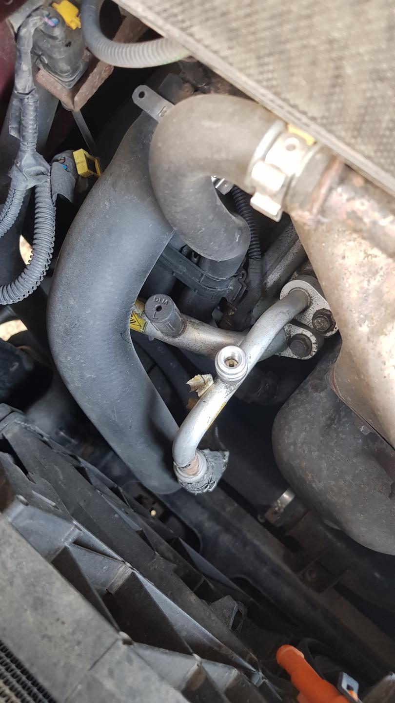

Danilo1 1186 Posted August 27, 2019 Ima li ko ovaj cep za klimu? Sale klima zaboravio da vrati.. Quote Share this post Link to post Share on other sites
