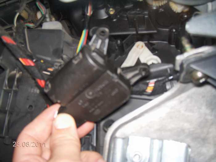

makkim 0 Posted May 17, 2016 Sto se tiče zamene nije uopšte teško i onako objašnjenje imate u predhodnim postovima nekih članova foruma. Sve je lepo opisano i prikazano slikama. Potreban vam je samo jedan savitljivi produžetak gidora, da bi ste mogli razlabaviti motorčić. Ja menjao pre neki mesec i platio polovan (kao nov) 2000 din. što i nije previše,a nakon zamene sve savršeno radi. Motorčić sam poručio iz Inđije od prodavca polovnih delova za Stilo.(bitno je samo napomenuti za koju stranu,a obicno crkavaju sa vozačeve... Mislim da sam vam malo pomogo u rešavanju problema... Quote Share this post Link to post Share on other sites

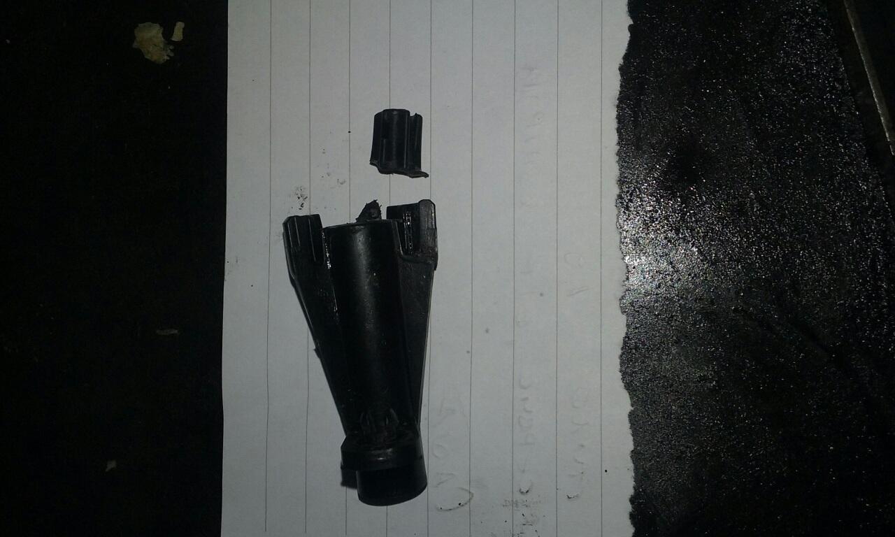

DaliborLazarevic 4 Posted May 21, 2016 Osovinicu ima li ko,sad radi kod mene bez motorica,na polugice je prebaceno sada na ladno....ali treba mi osovinica da bi to bilo lepo kompletirano... Ovo sve je uradjeno skinuto uz online pomoc @ivan.ik Quote Share this post Link to post Share on other sites

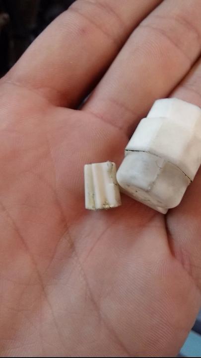

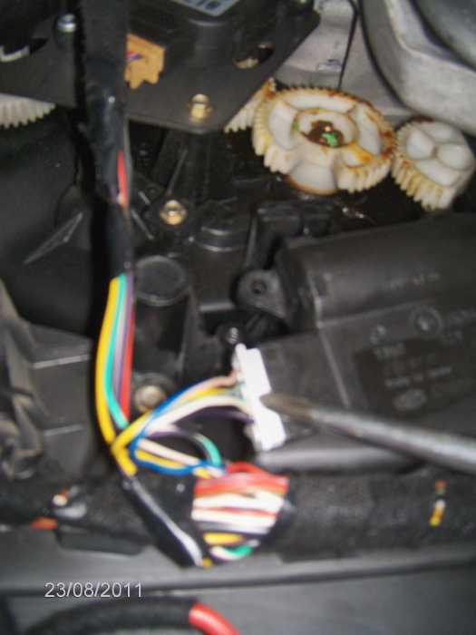

ivan.ik 625 Posted May 21, 2016 On 7.11.2011. at 3:08 PM, crnisale said: Tu iza displeja je kontrola motorcica.Ima vise gresaka koje se mogu naci: proklizava puz zupcanik,lom osovine prema klapni i kontakti.Sve se to resava i nema potrebe za menjanjem motora.Jedino ako bas izgori,ali je to malo verovatno,jer pre ce otici drajver motora. Za kontakte i proklizavanje imate objasnjenje par postova napred,a za lom osovinice evo slika Quote Share this post Link to post Share on other sites
DaliborLazarevic 4 Posted May 21, 2016 To care,sad cu ja to probati tako sa srafom,,,jako dobra ideja... Quote Share this post Link to post Share on other sites

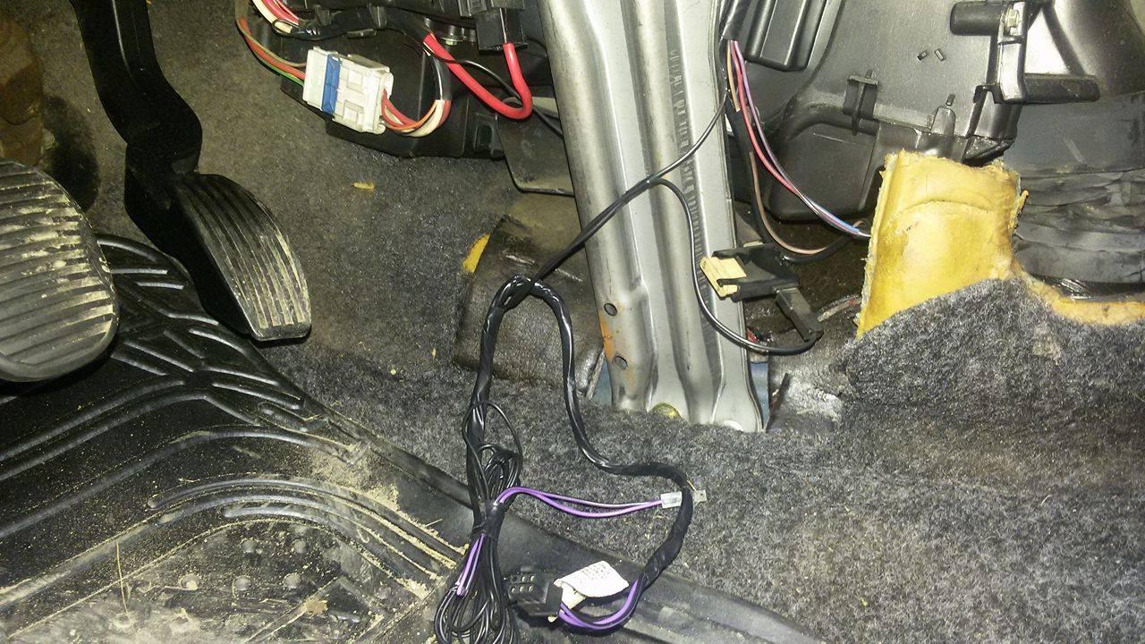

marko26091 0 Posted June 14, 2016 Pozz ljudi,nov sam ovde imam Fiat Stila 1.9jtd karavan kupio sam auto pre mesec dana . Isto problem kao i kod vecine sa dig.klimom vozaceva strana samo greje ,suvozaceva radi normalno .Skinuo sam plastiku gde su zupcanici i kada sam ukljucio da greje i hladi svi zupcanici su se okretali .Sad ne znam da li se nesto otkacilo . Da li da ubacim jos freona pa da probam ( citao sam da je i to pomagalo) !? Naisao sam na zice (mislim da su naknadno ubacene ,nisam siguran ) ,ova nalepnica je bila na kablu. Quote Share this post Link to post Share on other sites

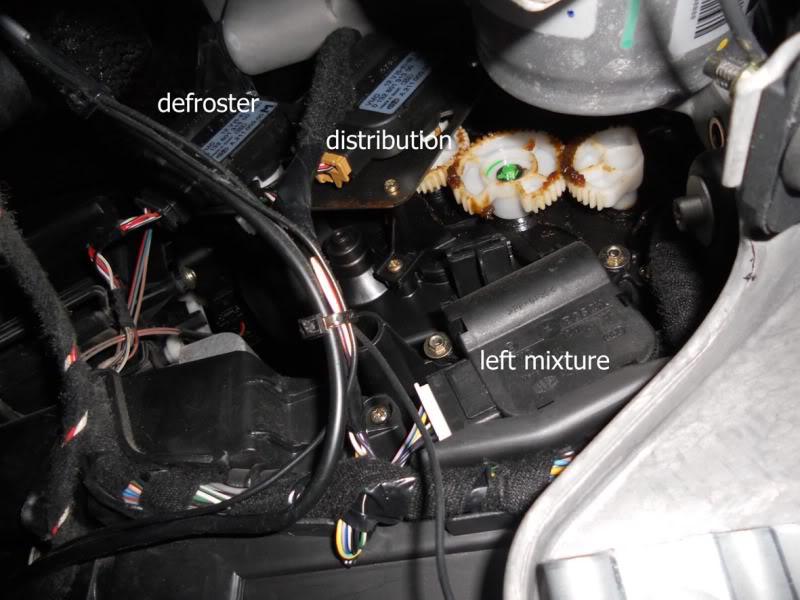

stefankmn 164 Posted December 21, 2016 99% da treba da zamenis neki motoric koji sluzi za odredjivanje smera duvanja. Ja mislim da se taj motoric nalazi kada skines plastike kod vozacevih nogu pa negde ispod volana blize centralnom panelu. Tu ima takodje jos 2 motorica, treba proveriti sve. I ja trenutno imam problem sa tim. Kod mene ne radi izgleda motoric za toplo/hladno. Isto se nalazi tu u blizini Quote Share this post Link to post Share on other sites
Ivan 25773 Posted December 21, 2016 @radashin Kacili smo slike i detaljne opise gde se koji motoric nalazi i za sta sluzi. U principu je sve relativno dostupno, sem motorica za recirkulaciju (koji te u ovom slucaju ne zanima). Quote Share this post Link to post Share on other sites

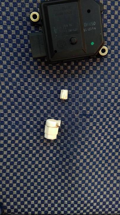

funky23 0 Posted December 28, 2016 Pozdrav, jes da nije tema o Puntu ali verujem da je sistem jako slican. Naime trebao bi mi savet/pomoc, imam digitalnu klimu ali u Puntu, iscitao sam temu skoro celu i video sam da se cesto desava ovo sto je i kod mene problem. Naime vozaceva strana sad kada je zima greje normalno suvozaceva hladi. Auto je bio kod majstora i on mi je rekao da motorcic koji se nalazi sa suvozaceve strane dobro radi ali da je veza izmedju motorcica i klapne (ako sam dobro razumeo) u vidu neke plastike pukla. Ja imam fotografiju te plastike, on je covek uslikao kako to cudo izgleda ali ja nemam pojma gde ja to mogu da nadjem da kupim? Posto vidim da u ovoj temi ima dosta ljudi sa iskustvom u vezi ove klime molio bi za pomoc oko ovoga da mi kazete da li je to ta veza kao sto on kaze i kako bi mogao da resim ovaj problem u smislu da li imate negok majstora ko bi mogao to da pogleda i sredi? Unapred hvala za svaku informaciju Quote Share this post Link to post Share on other sites

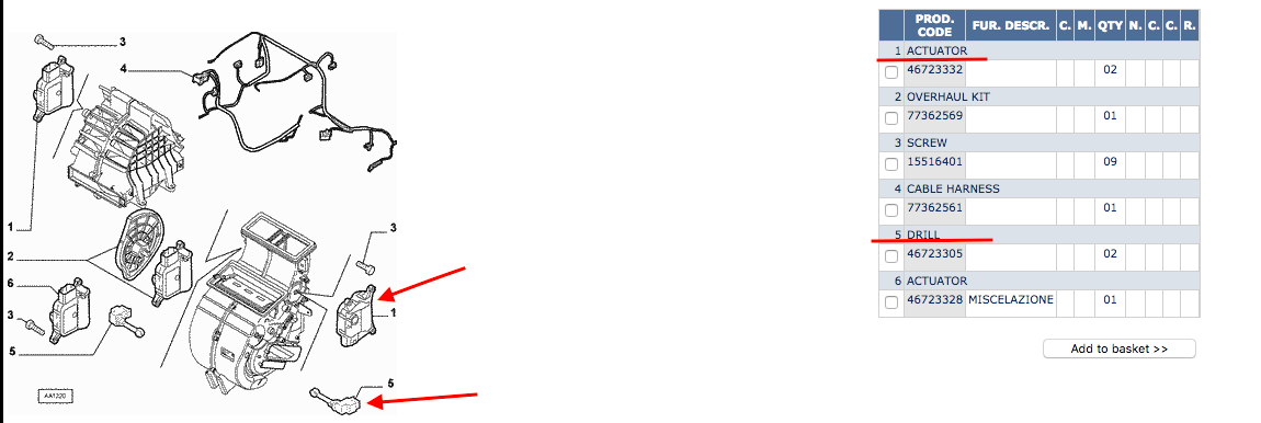

funky23 0 Posted December 29, 2016 Sinoć sam čeprkao malo po netu i na eper Fiat sajtu našao kako izgleda sklop klime ali koliko ja vidim na fotografiji bi trebalo da je to sa desne strane problem sto suzava izbor na obelezene delove sa slike. Jedino sto je meni cudno je sto ni jedan od ova dva dela ne izgleda kao ovaj sto mi je majstor slikao. Ako sam skapirao broj 1 je motorcic a ovo je nesto pod brojem 5 cudnog oblika? Quote Share this post Link to post Share on other sites
Markobgd 610 Posted December 29, 2016 To pod brojem 5 bi trebalo da je senzor temperature. Ima ih dva, po jedan za obe strane klime... Quote Share this post Link to post Share on other sites
