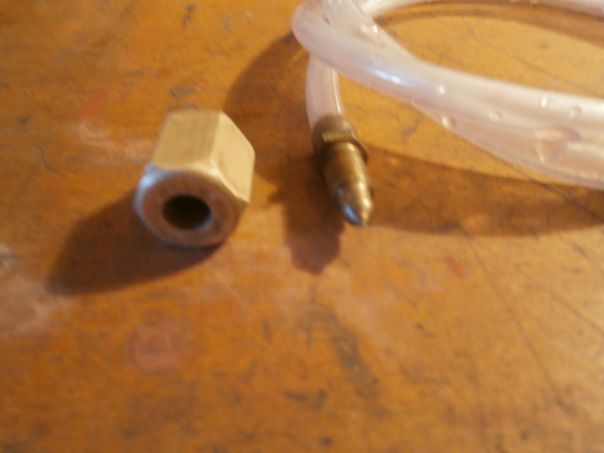

snebojsa 56 Posted December 3, 2016 Au bre, nit manje nit tamnije slike, nista se ne vidi Quote Share this post Link to post Share on other sites

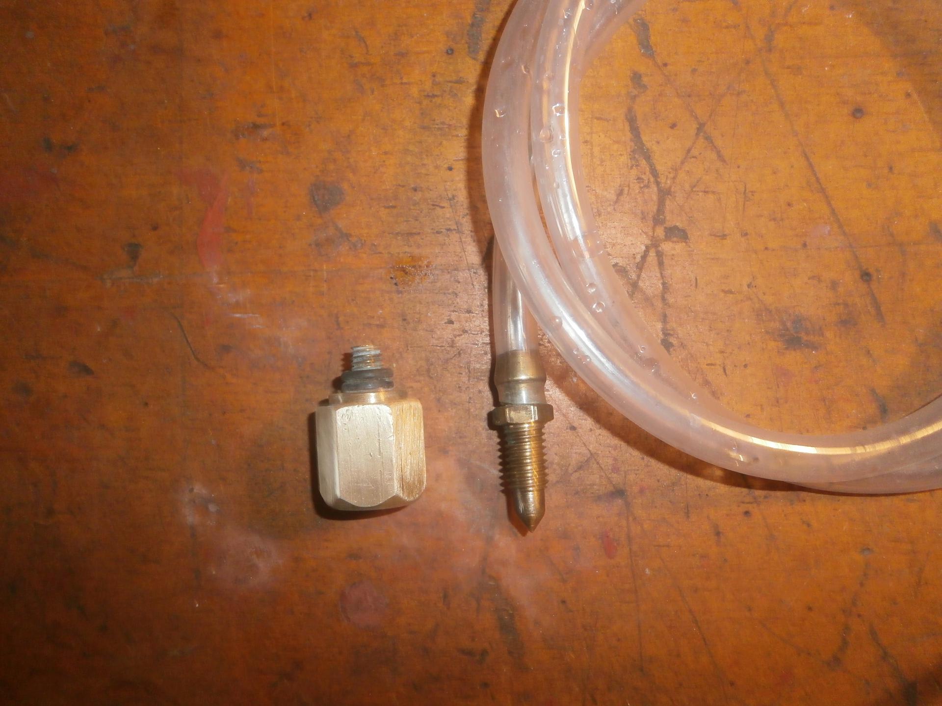

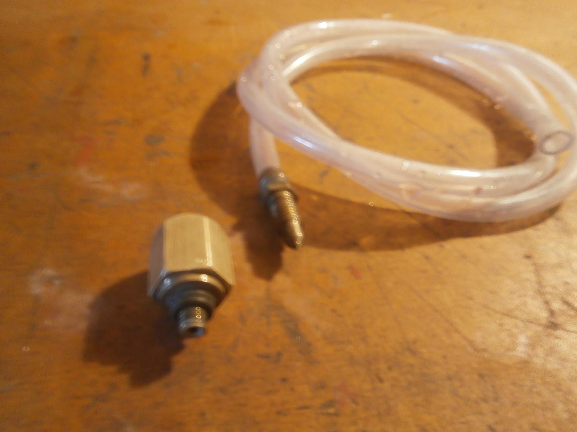

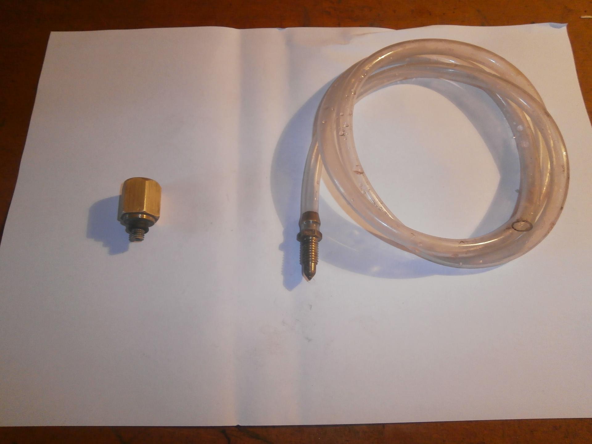

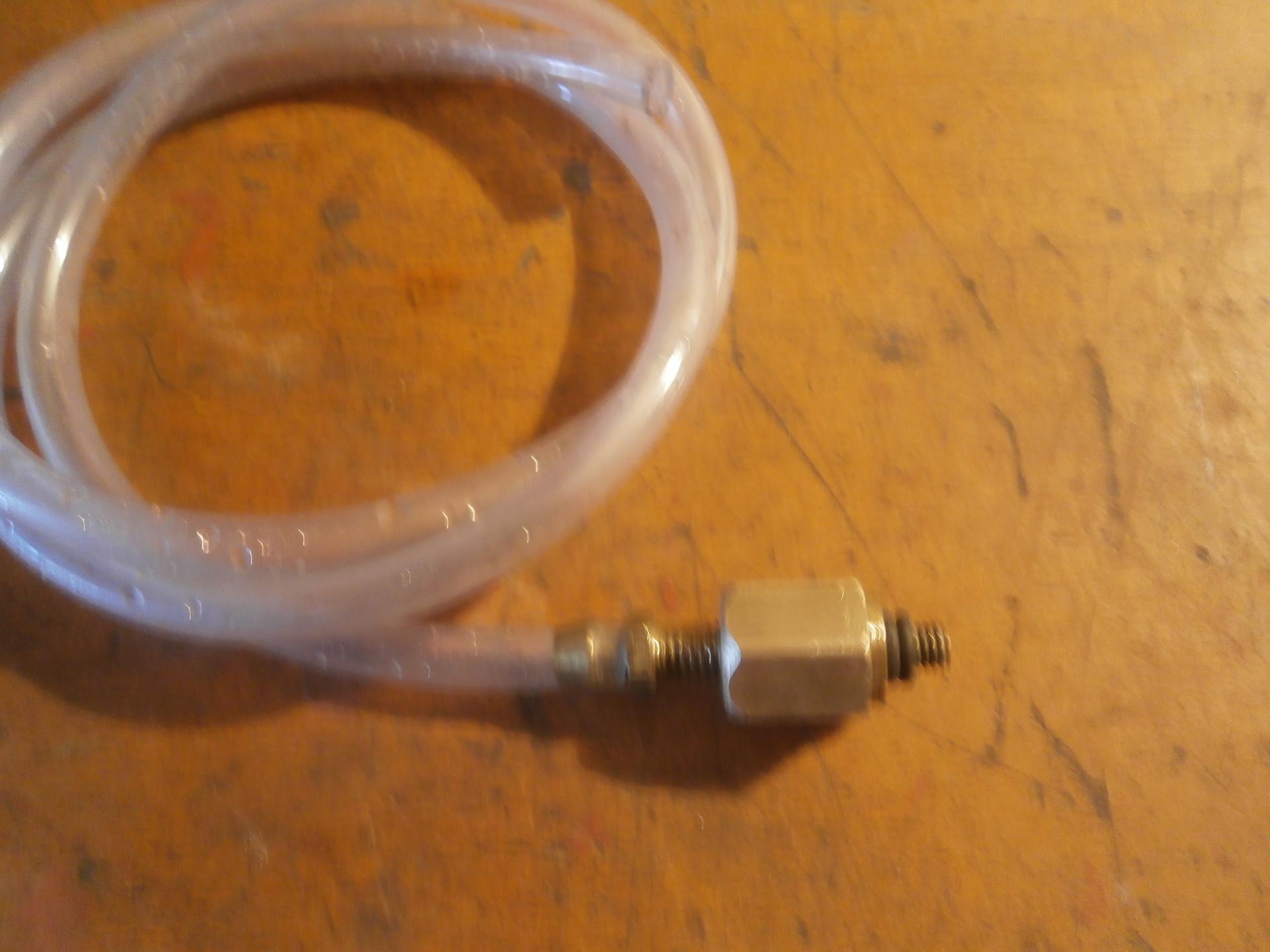

Punto Abarth 18 Posted December 9, 2016 Gde su uzeo ove fitinge? Crevo imam Quote Share this post Link to post Share on other sites
snebojsa 56 Posted December 9, 2016 Koliko sam shvatio napravio ih je kod strugara. Ne bi bilo loše kad bi mogli nekako da ih nabavimo... Quote Share this post Link to post Share on other sites
puntara 26 Posted December 10, 2016 (edited) On 12/9/2016 at 1:43 PM, Punto Abarth said: Gde su uzeo ove fitinge? Crevo imam Sisicu za luftiranje mozete dobiti kod bilo kog automehanicara da li sa nekog kocionog cilindra ili sa cilindra kvacila a sa njom posle pravac strugar da od OK 17 ili 19 mesinga napravi ostalo.Ona zaptivna gumica moze se prebaciti sa onog fabrickog plasticnog srafica dok se luftira pa posle da se vrati ili opet pravac neki automehanicar po gumicu Imas PP Edited December 10, 2016 by puntara Quote Share this post Link to post Share on other sites

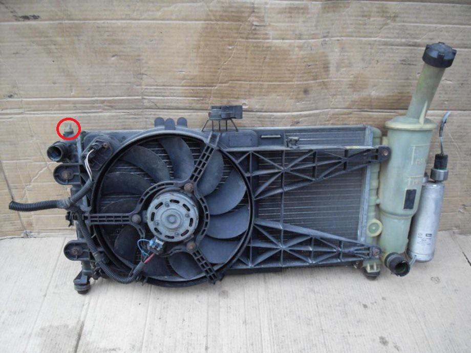

snebojsa 56 Posted November 4, 2017 Ne znam da li je kod tebe tako ali kod mene na Puntu dvojci je ovakav hladnjak Ovo je pogled kao iz motornog prostora, znaci kad stojis ispred auta bice suprotno, cep za dolivanje ti je sa leve strane a suprotno od njega na drugom cosku je leptiric za odzracivanje, zaokruzeno crveno na slici. Quote Share this post Link to post Share on other sites
