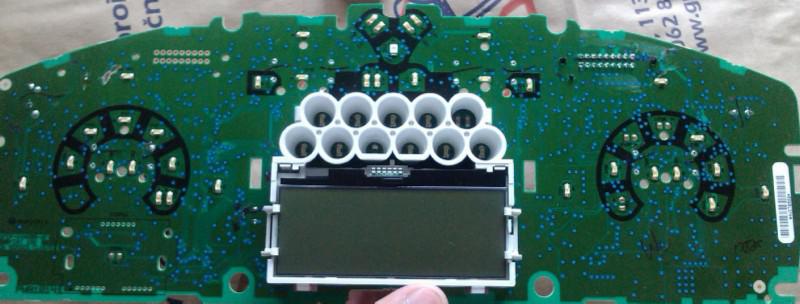

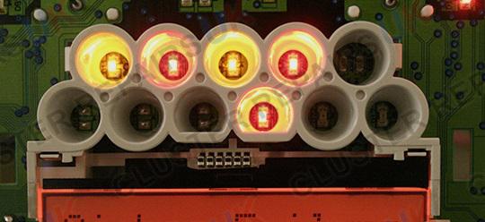

Ivan 25475 Posted December 4, 2018 (edited) Po tvom opisu deluje da sve radi, sem indikacije na tabli. Moguce da postoji problem sa LED ili nekim lemom, a znam i da ima strucnjaka koji npr. airbag lampicu resavaju "ubijanjem" iste. Evo kako izgleda taj Cluster na Stilu: Lampica grejaca mora da se upali pri cekiranju sistema, tokom te procedure se na tabli za trenutak upale sve lampice za opremu koju auto poseduje. Ako je hladnije, lampica grejaca ostaje trunku duze upaljena, ako postoji problem pocinje da blinka (obicno praceno i zutim trouglom, koliko se secam). Edited December 4, 2018 by Ivan 1 1 eskostilo and Magnus reacted to this Quote Share this post Link to post Share on other sites

Ivan 25475 Posted December 6, 2018 13 hours ago, Magnus said: Sta ako grejaci ne rade lepo a ne ispisuje gresku? Zbunjen sam, da nije relej mozda? Javlja gresku i za relej i za svaki grejac pojedinacno. Blinka lampica grejaca, ispisuje se poruka "Preheat Fault" na boardu, uz dodatni zuti trougao. Imamo posebnu temu o grejacima na JTD, pa mozes tamo detaljno da pogledas. Na osnovu svega sto si napisao, deluje mi da je problem sa samom LED u tabli, mozda je samo lem u pitanju... Koliko sam shvatio, tebi se uopste ne pali lampica cak ni pri inicijalnom cekiranju sistema? Da ne kopam po netu, znam da imam svoj video, motaj na 0:47 i vidi kako to treba da izgleda na ispravnom JTD: 18 hours ago, Magnus said: I jos nesto, od kad sam kupio auto kada dam kontakt na ekranu mi ispisuje ASR failure i upali mi zuti trougao sa znakom uzvika unutra. Pokusali smo da izbrisemo tu gresku i nije htelo. Zasto? Da li ce praviti problema na tehnickom zbog tog trouglica? Sta je resenje? Mozda da se otkloni uzrok problema, ako postoji ? Imamo posebne teme i za ASR i za grejace, koristi Search foruma, za Stila je sve do detalja objasnjeno za ovih 10 godina. A jedan od ciljeva foruma je i edukacija i da budemo bezbedniji na putu (bar ja tako gledam), a ne da gasimo lampicu zbog tehnickog pregleda. Sta ako ti sutra zatreba ASR ili ne daj Boze ESP, ciji je ASR sastavni deo...? 1 Magnus reacted to this Quote Share this post Link to post Share on other sites
Magnus 5 Posted December 6, 2018 On 12/6/2018 at 11:55 AM, Ivan said: Javlja gresku i za relej i za svaki grejac pojedinacno. Blinka lampica grejaca, ispisuje se poruka "Preheat Fault" na boardu, uz dodatni zuti trougao. Imamo posebnu temu o grejacima na JTD, pa mozes tamo detaljno da pogledas. Na osnovu svega sto si napisao, deluje mi da je problem sa samom LED u tabli, mozda je samo lem u pitanju... Koliko sam shvatio, tebi se uopste ne pali lampica cak ni pri inicijalnom cekiranju sistema? Da ne kopam po netu, znam da imam svoj video, motaj na 0:47 i vidi kako to treba da izgleda na ispravnom JTD: Mozda da se otkloni uzrok problema, ako postoji ? Imamo posebne teme i za ASR i za grejace, koristi Search foruma, za Stila je sve do detalja objasnjeno za ovih 10 godina. A jedan od ciljeva foruma je i edukacija i da budemo bezbedniji na putu (bar ja tako gledam), a ne da gasimo lampicu zbog tehnickog pregleda. Sta ako ti sutra zatreba ASR ili ne daj Boze ESP, ciji je ASR sastavni deo...? Da, kad dam kontakt, lampica grejaca se uopste ne pali nikad ni na sekundu. Majstor je uradio nesto da proveri da li ce ispisati gresku kada ima neki problem sa grejacima, kaze nista ne reaguje. Mogu sva 4 grejaca da ne rade na ekranu nece ispisivati nikakvu gresku On predlaze da vozim tako posto kaze da su grejaci u funkciji. Onda ispada da nije do same lampe u tabli cim ne ispisuje gresku. Kao ECU da ne registruje postojanje grejaca. A pali bez problema po bilo kom vremenu. Ja ne znam ni kada da startujem motor posto nemam evidenciju pomocu lampice, obicno sacekam 5, 6 sekunde pa upalim Quote Share this post Link to post Share on other sites
