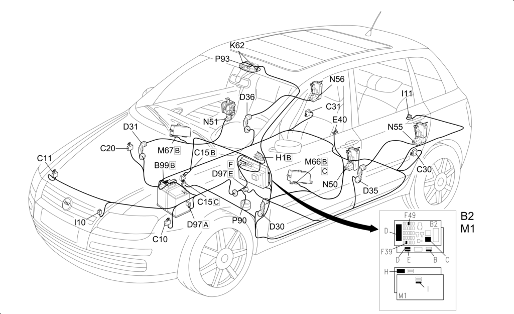

Kenan 0 Posted December 20, 2020 (edited) će neko zna gdje je neki "modul" tvorničkoga alarma na fiat stilu jtd iz 2004.g.? Hvala unaprijed ako neko zna i odgovori mi na pitanje da znam i ja i da ga mogu odpojit... (moram ga iskopčat a ne znam dije) Edited December 20, 2020 by neshaoct formatiranje Quote Share this post Link to post Share on other sites
Ivan 26109 Posted December 20, 2020 (edited) @Kenan Ceo fabricki alarm je poprilicno prost. Kontrolna jedinica alarma integrisana je u Body Comp i vodi racuna o celom sistemu. A na standardnu instalaciju na Stilu, fizicki imas dodatno: - plafonjeru sa volumetrijskim i tilt senzorima - kod osovine vozackog brisaca je sirena - na bravi haube imas dodatni mikroprekidac, koji detektuje "Bonnet open". Ceo sistem alarma moze da se aktivira/deaktivira preko dijagnostike (potrebna kartica sa elektronskim kodom). Pa ti sad dalje gledaj sta ti tacno treba . Evo ispod i lokacije komponenti (M1 Body, K62 senzori u plafonjeri, P90 sirena, I10 mikroprekidac haube): Edited December 20, 2020 by neshaoct dodao tag 2 Kenan and neshaoct reacted to this Quote Share this post Link to post Share on other sites
