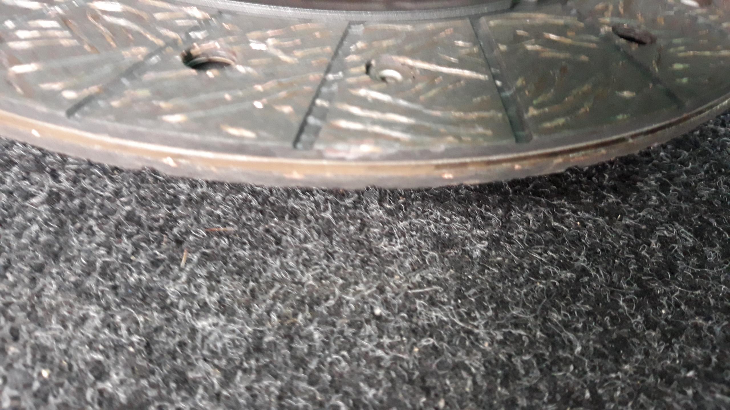

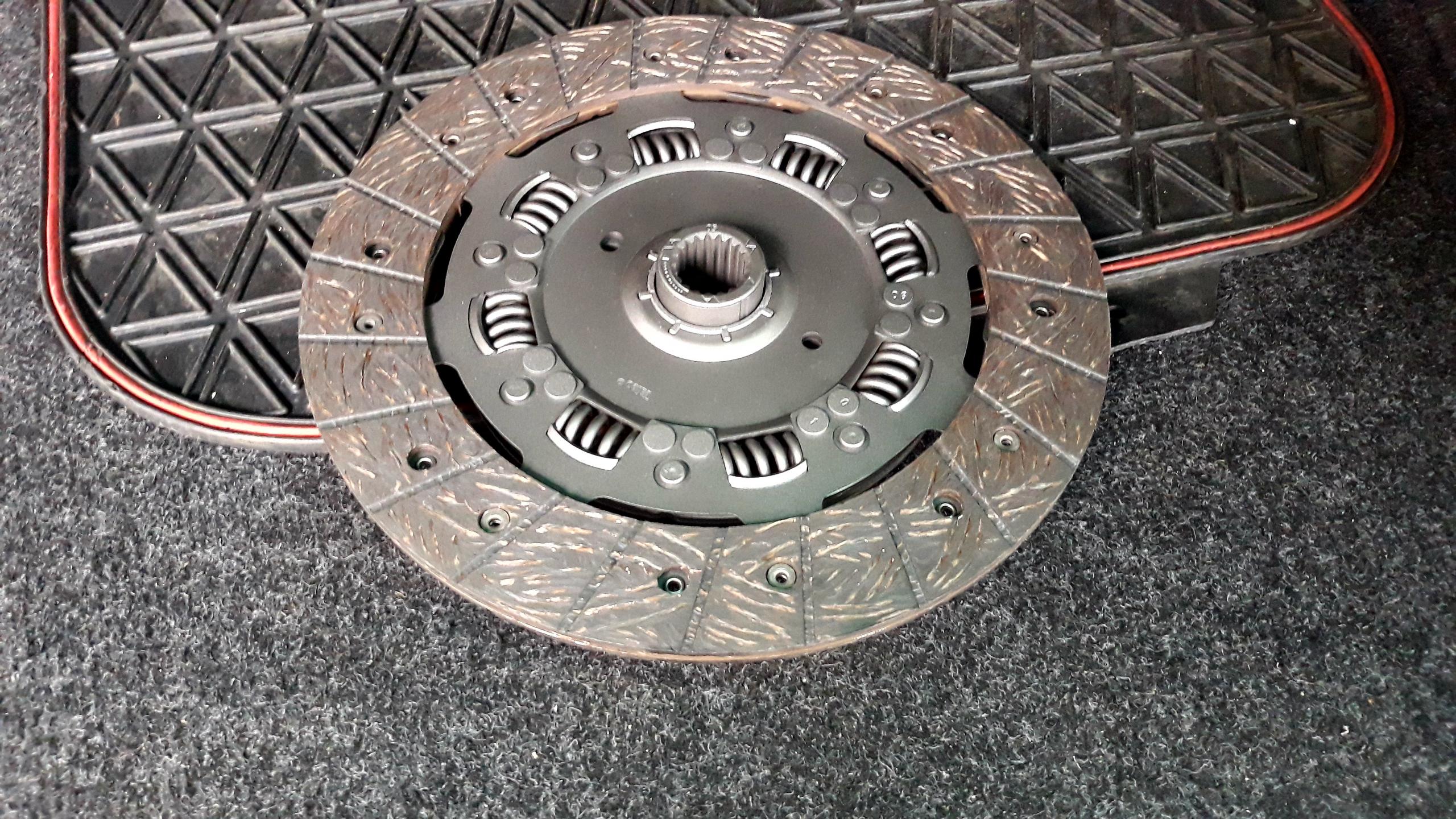

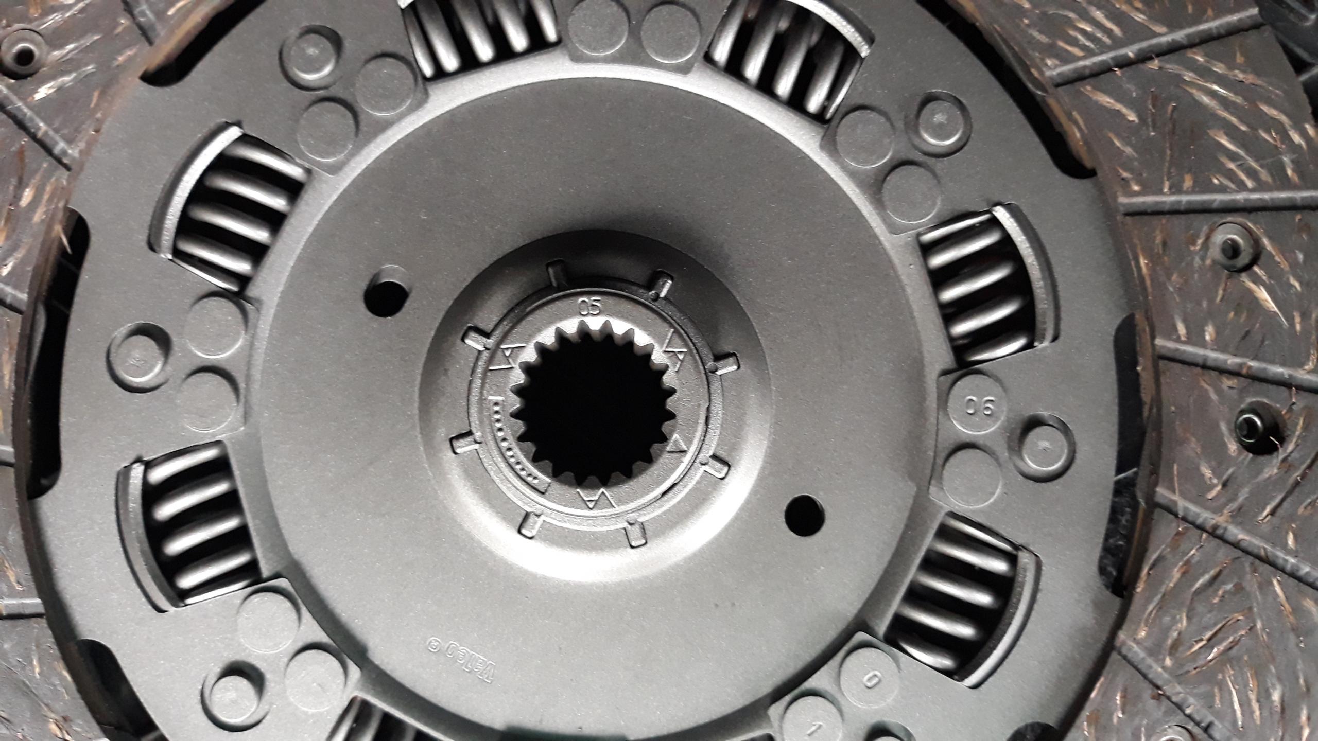

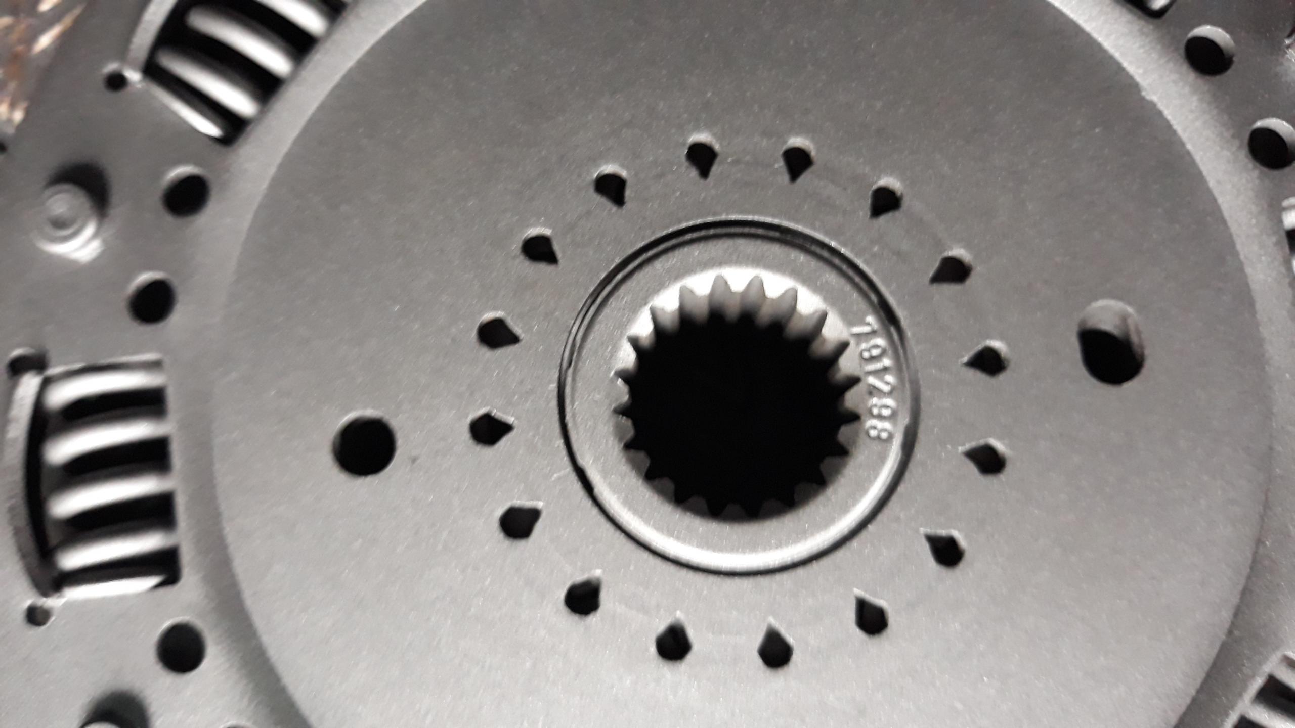

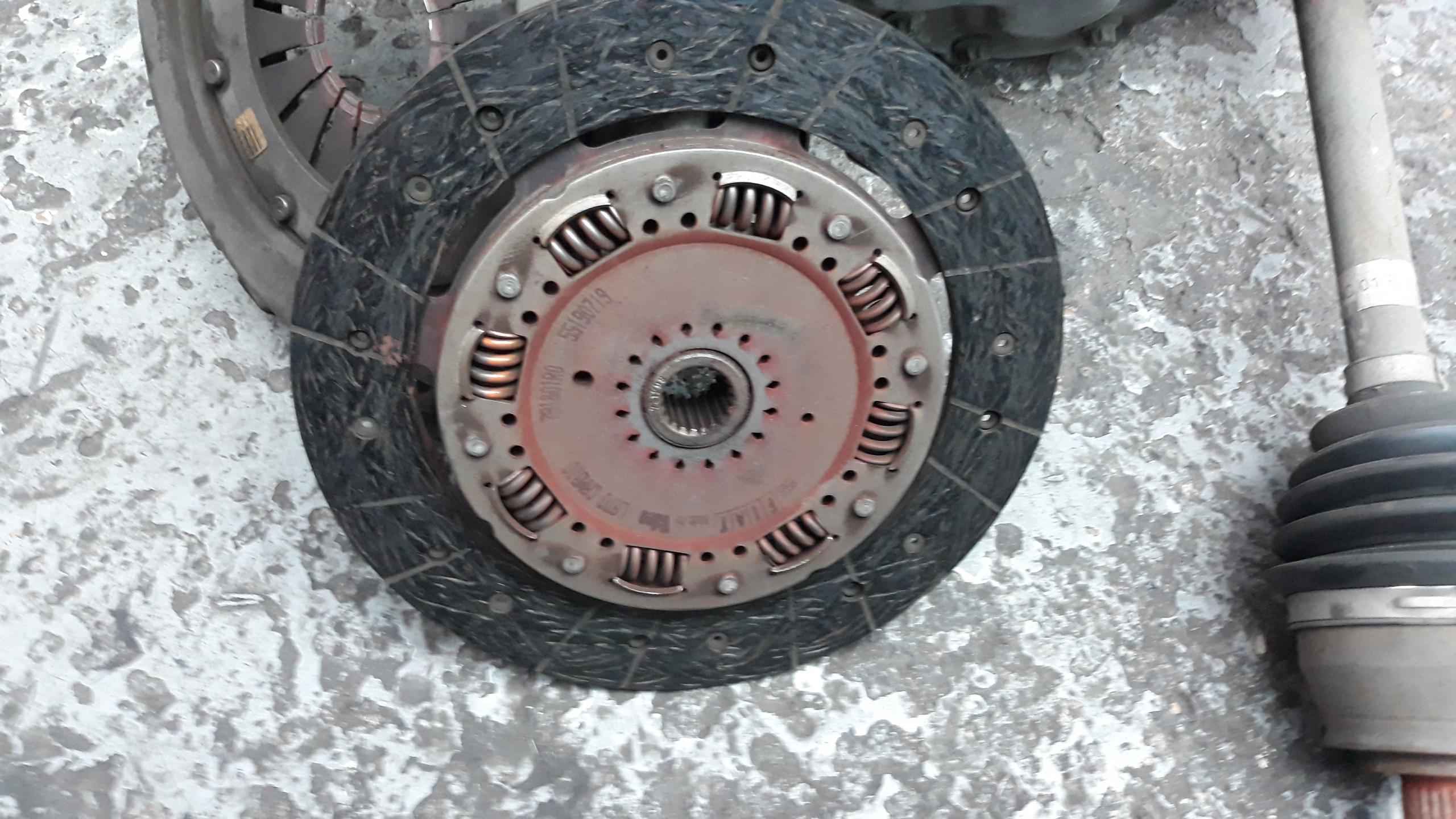

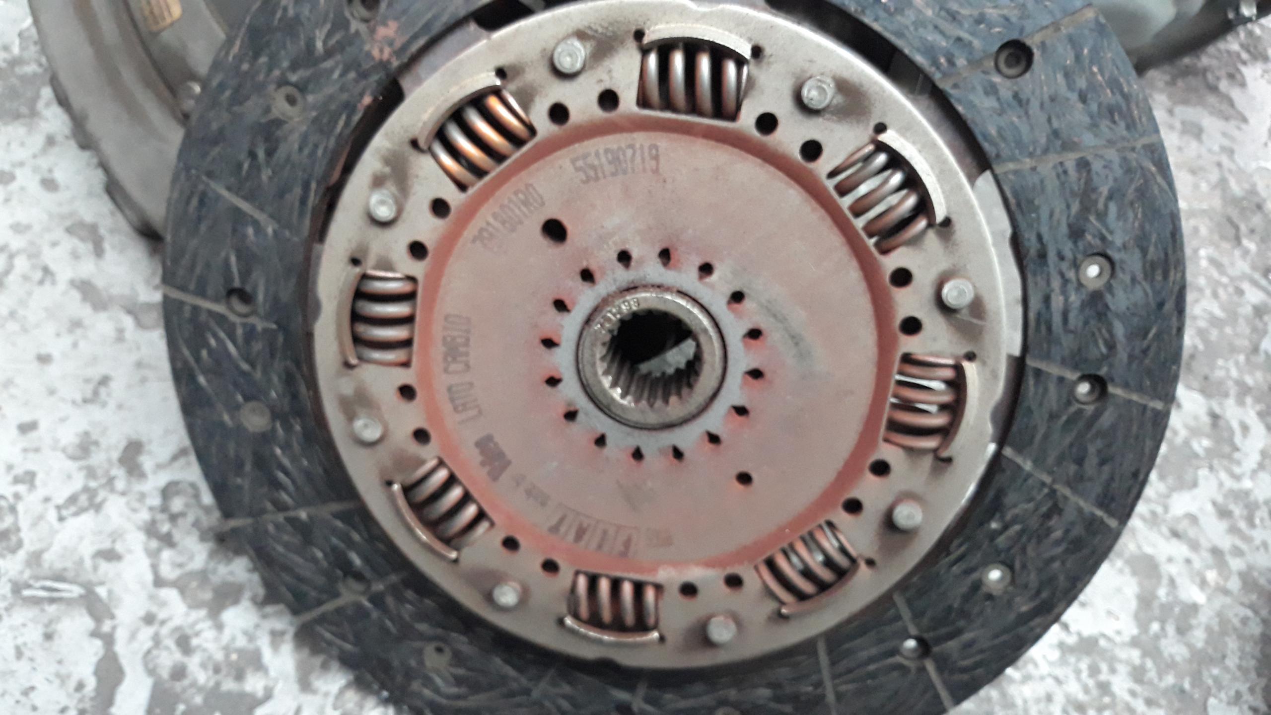

SrdjanNS86 20 Posted August 10, 2020 (edited) Dali je iz prve ugradnje ili nije nemam pojma uslikacu sutra pa postaviti.A dali moze i nemoze da stane ta lamela sa oprugama moj odgovor je da nema sanse da se ubaci jer nepase.Jedino da se nagura ali ne znam kako bi odvajala kasnije.Na moj stilo po broju sasije ide bez opruge to su oni iz prve serije tako da nisam hteo nista da budzim. Edited August 10, 2020 by Ivan Ne citiraj prethodni post ;) Quote Share this post Link to post Share on other sites
darkman14 7079 Posted August 10, 2020 Ok ok. Stekao sam utisak da je majstor skinuo lamelu video to nije ta i rekao ne odgovara. Quote Share this post Link to post Share on other sites
bit 962 Posted August 11, 2020 Ubuduće lepo pustiš majstoru nabavku delova Neke stvari jednostavno ne moraš da znaš. 1 Ivan reacted to this Quote Share this post Link to post Share on other sites
SrdjanNS86 20 Posted August 11, 2020 Danas sam uzeo auto i kao da sam seo u drugo vozilo.Kvacilo mekano da mekanije nemoze biti.Prosto sam uzivao u voznji po gradu Nisam stigao uslikati stari set kad budem naleteo do majstora videcu da uslikam panda postavim.Sad je drugi ako posle velikog servisa i sad komplet kvacila i druk lagera.napomenuo mi je samo da rucna nestima dobro nije puno zagledao jer je primetio na probnoj voznji ja mu kazem da su neka kljesta za zamenu zadnja pa cu to resavati u skorije vreme 1 MS PK reacted to this Quote Share this post Link to post Share on other sites

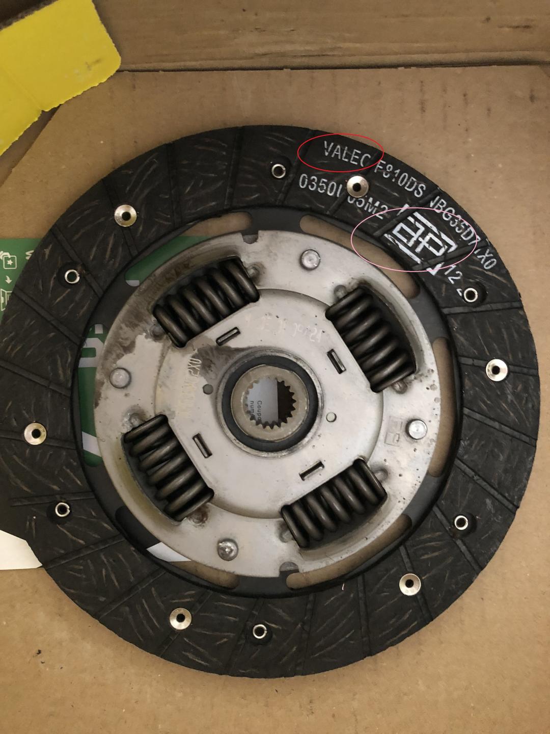

Zan Batist 517 Posted July 1, 2021 (edited) kupio u AP Sport kvacilo za pandu, kutija Luk a na korpu zig Valeo i AP (Automotive Prod. koji zna da bude u "ricambi" set). Ima li neko objasnjenje? Edited July 1, 2021 by Ivan Sredjene slike Quote Share this post Link to post Share on other sites

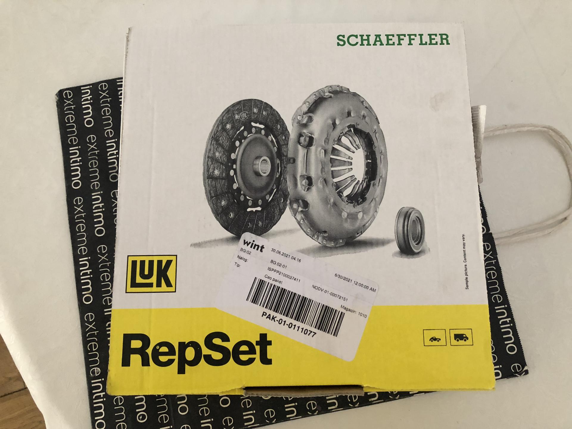

Milutinac 6532 Posted August 19, 2021 On 8/17/2021 at 1:17 PM, bockojagodina said: Za Luk recimo kazu da su to reparirani setovi, Zar jos uvek??? RepSet na LUK-u ne znaci da je to reparirani set, vec set za reparaturu. Uzmi LUK 1 darkman14 reacted to this Quote Share this post Link to post Share on other sites
