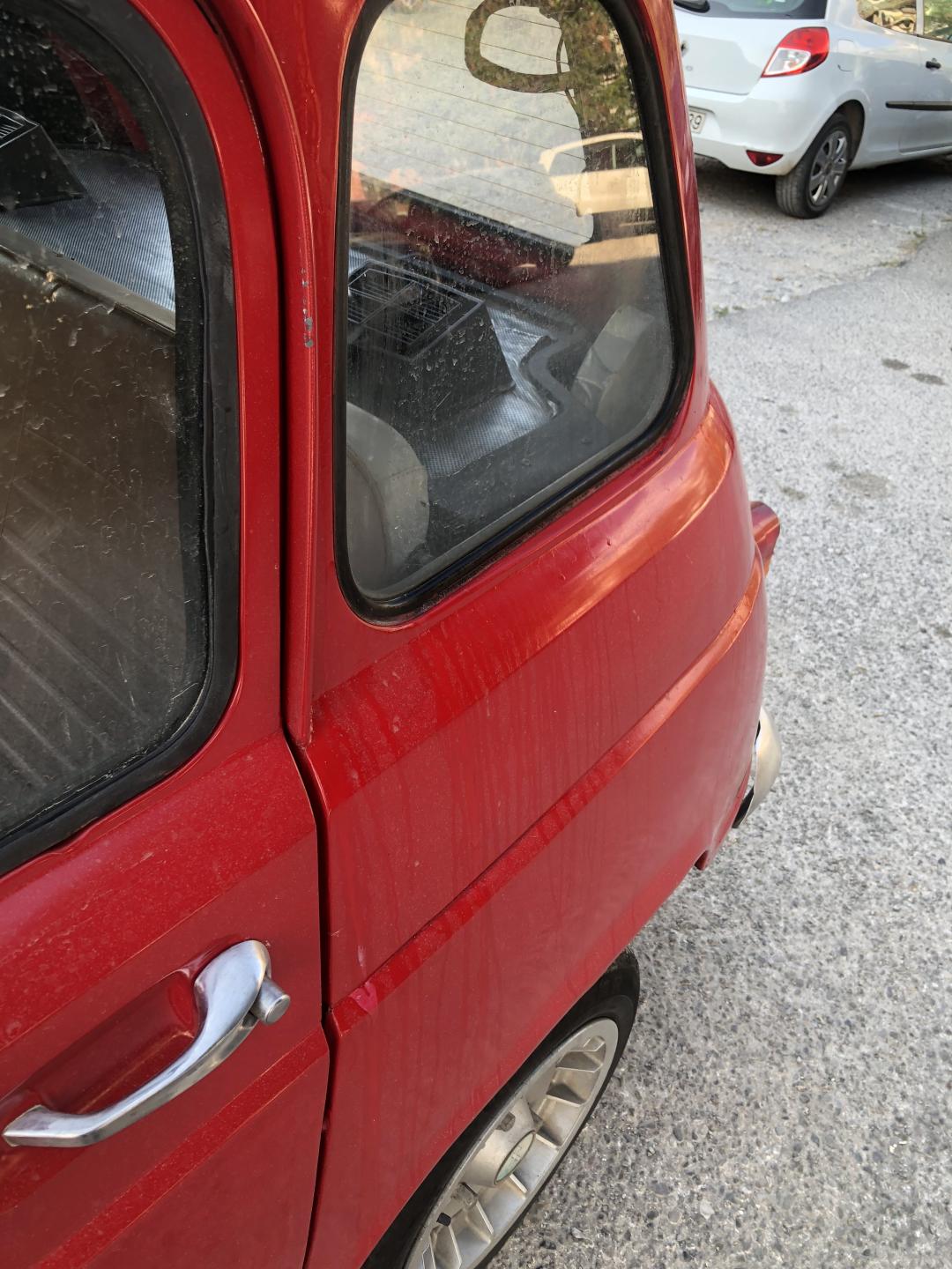

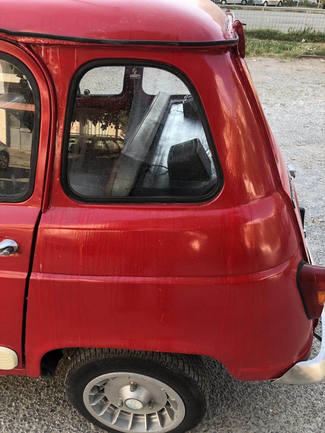

Zan Batist 384 Posted September 14, 2020 krupno ostecenje.. prosuo mi se glicerin od kocnica i nagrdio farbu. Neki savjet, moze li se ovo maskirat ili samo farbanje? jos se nije osusilo. Quote Share this post Link to post Share on other sites
MS PK 8227 Posted September 14, 2020 Ja kolko vidim skinulo je vec prvi sloj boje Quote Share this post Link to post Share on other sites
Djuk85 3060 Posted September 14, 2020 Trebao si odmah samo hladnom vodom isprati, ona najbolje skida to ulje... Kad počne da nagriza, teško je popraviti jeftino... Quote Share this post Link to post Share on other sites

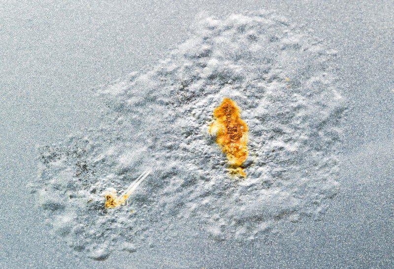

wlad 2 Posted January 3, 2021 Pozdrav ljudi. Moram ovde da pitam, možda se neko razume. Pojavilo mi se na sajtni, izbila rđa. Ošmirglao sam skroz do lima, detaljno, premazao antirostom i isprskao nekim prajmerom. Pošto nisam u trenutku imao boju, ostalo je tako par dana. Pogledam jedno jutro, a ono preko prajmera se ponovo pojavila korozija. Zna li neko, šta nisam dobro uradio? Evo i slike Quote Share this post Link to post Share on other sites
knezevic76 8517 Posted January 3, 2021 Dubinska rđa koja nije dobro sanirana. Moraćeš opet dobro da je odstrani a onda antirost pa osnovna neka boja. I naravno sve to da radiš negde gde nema vlage. Послато са SM-A715F помоћу Тапатока Quote Share this post Link to post Share on other sites
wlad 2 Posted January 3, 2021 Pa ogoljeno je bilo do lima. Ne znam odakle se pojavljuje. Ne može više da se šmirgla. Jedino, ako je bilo vlažno kad sam to radio. A bilo je. Quote Share this post Link to post Share on other sites

wlad 2 Posted February 4, 2021 On 1/3/2021 at 2:35 PM, wlad said: Pa ogoljeno je bilo do lima. Ne znam odakle se pojavljuje. Ne može više da se šmirgla. Jedino, ako je bilo vlažno kad sam to radio. A bilo je. Evo da javim. Bio kod limara. Stavio je konvertor rđe, pregitovao i ofarbao. Čepove imam, ali je sajtna već bila nešto rađena, tako da je, kaže on, verovatno počela iznutra da rđa. Biće sad ok neko vreme, možda i duže. Videćemo Quote Share this post Link to post Share on other sites
