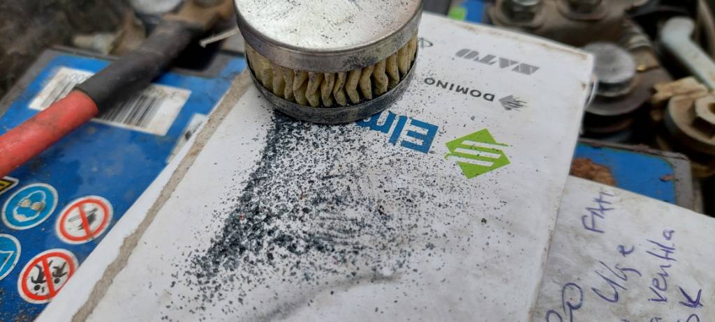

shuxx 10787 Posted September 22, 2021 Ja sam poslednje dve godine na TNGu, točim na EKO, i svakih 20 000km menjam oba filtera, takođe onaj buričasti, za gasnu fazu rasečem, i pogledam stanje, nije bio loš do sada, evo za mesec dana mi pada zamena filtera, pa ću videti. Valja gledati stanje gasnog filtera, i na osnovu njega se može smanjiti ili povećati period zamene filtera. Ja se za sada držim zemene na 20 000km. Quote Share this post Link to post Share on other sites

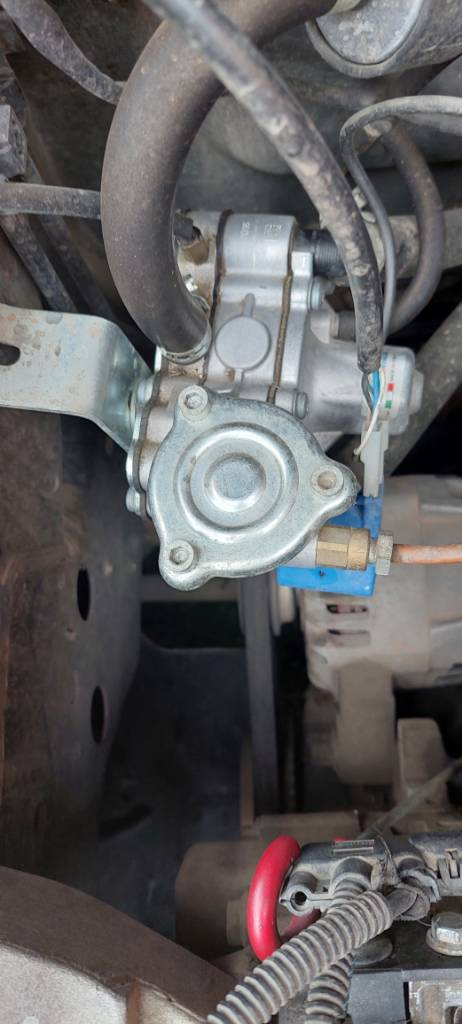

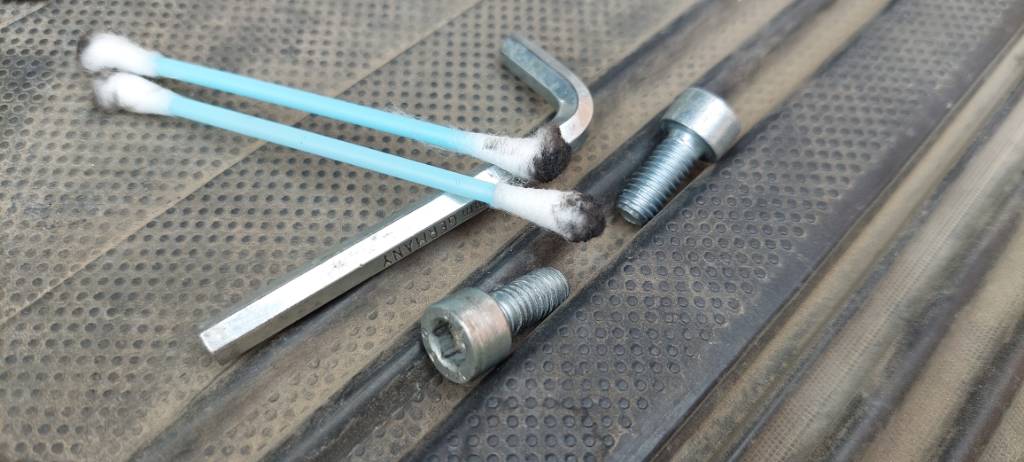

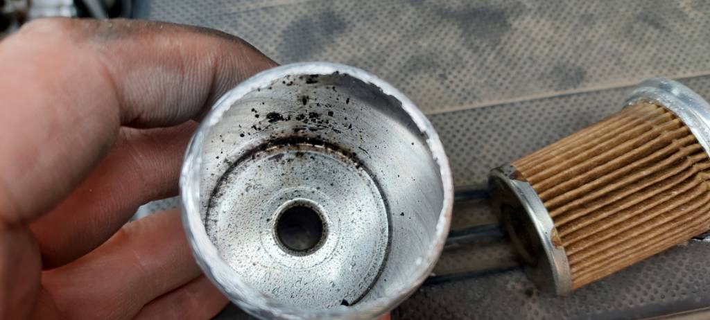

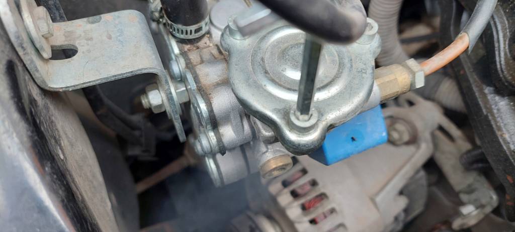

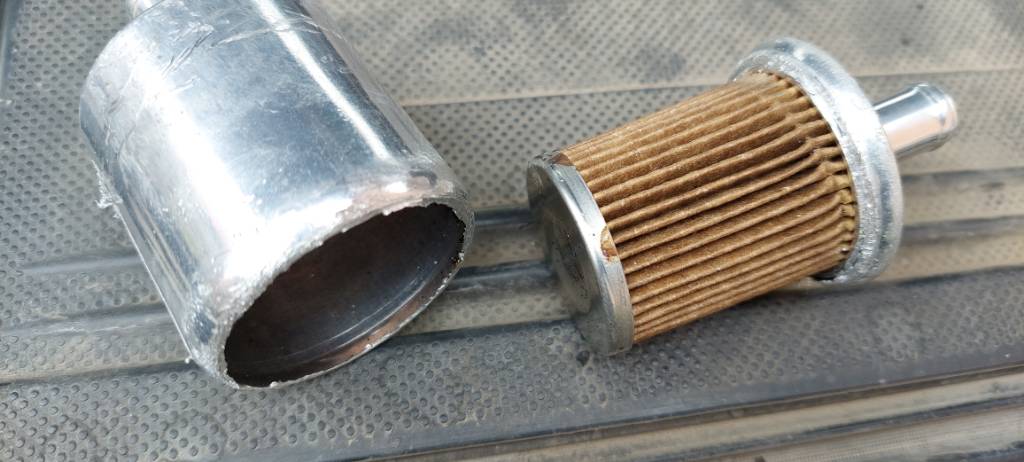

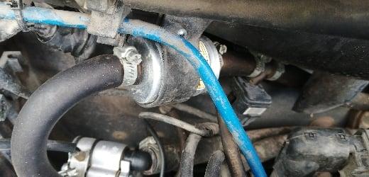

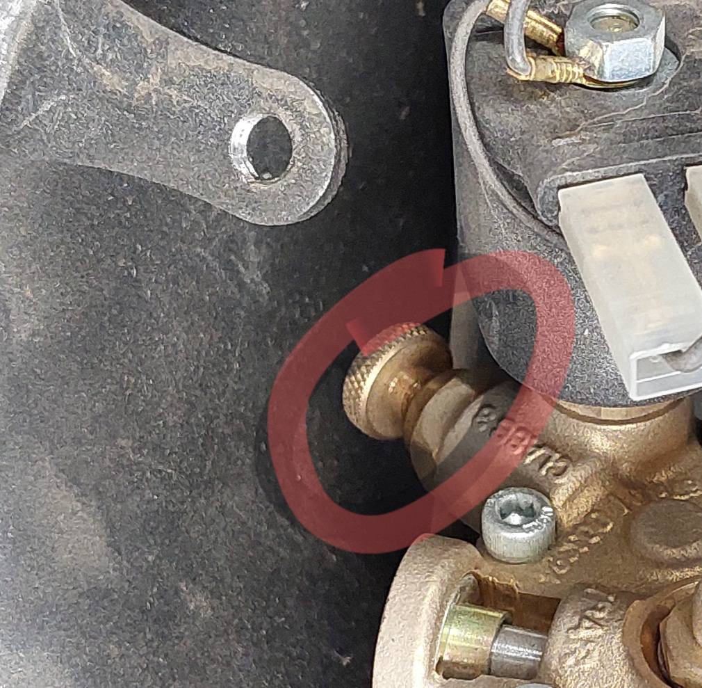

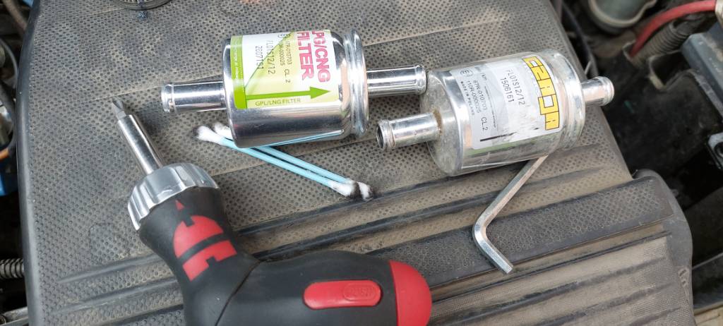

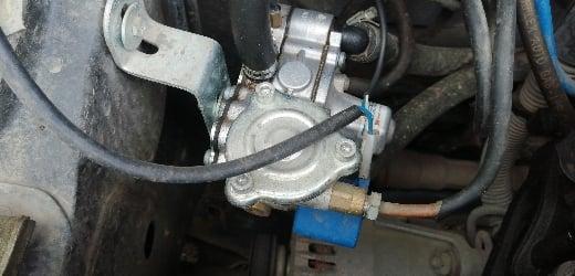

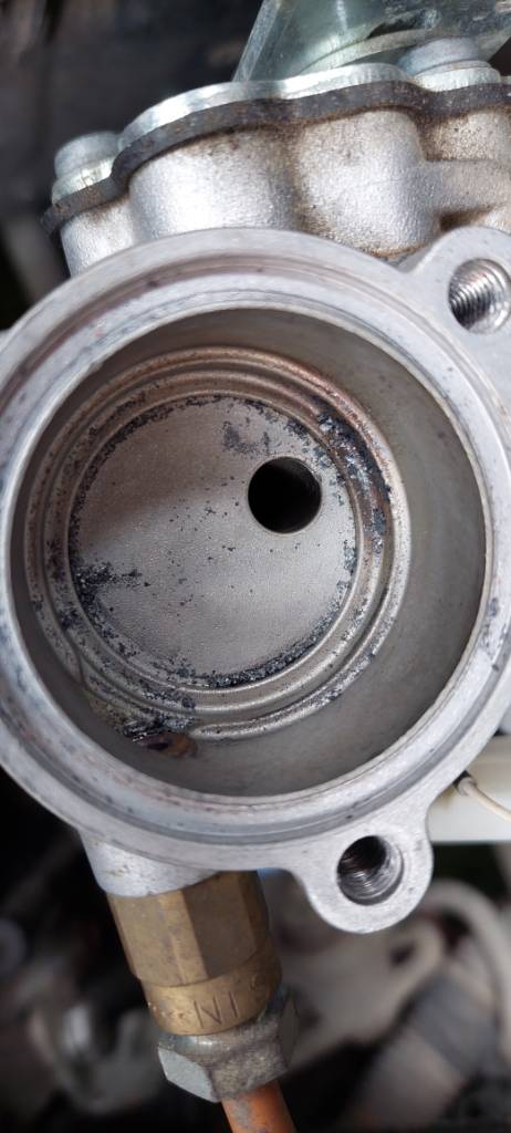

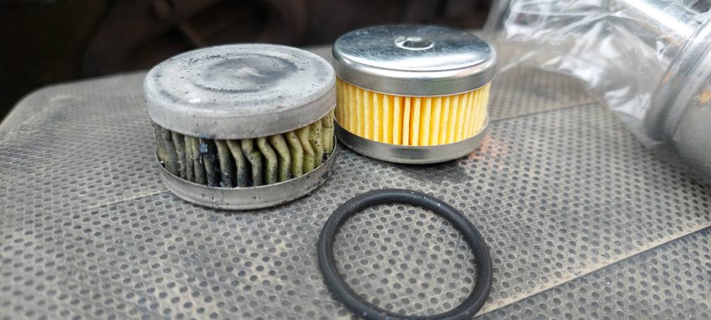

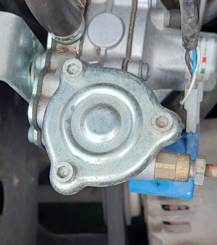

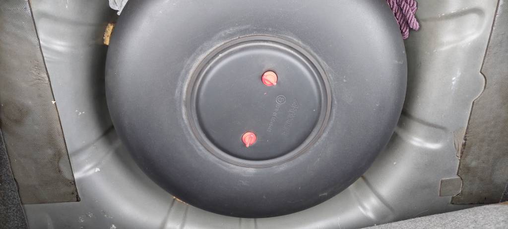

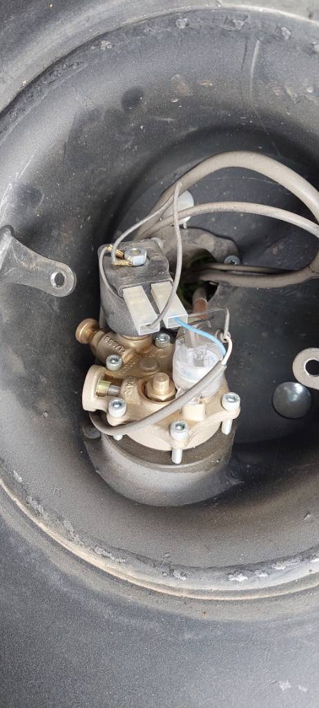

shuxx 10787 Posted October 9, 2021 (edited) Upravo zamenih filtere gasa na Z10, pa da podelim kako to ja radim. Filteri su zapravo 2 komada, filter tecne faze, na isparivacu, i filter gasne faze na crevu za gas, izmedju isparivaca i dizni. Prvo se na rezervoaru za gas zavrne ventil na multiventilu. Ova dva crvena srafa se odviju. Skine se poklopac, i zavije ventil...da nema gasa u motornom delu. Posle se popuste tri imbusa na poklopcu filtera tecne faze, na isparivacu. Budite pazljivi, gas je u tecnom stanju, i mogu nastati promrzline. Veoma malo ga ostane, ali kad popustite ta tri imbusa, za minut on istekne. Posle treba odviti imbuse i izvuci filter, pun je nekih opiljaka, neke prasine sive boje. Ja sam ocistio i kuciste fitera onim stapicima za usi. Ova gumica ispod filtera se ne menja. Samo je ocistite i ako nije tvrda, ispucala, vratite na isto mesto, ispod filtera. Zamenite filter, stegnite dobro poklopac, i mozete da odvijete onaj ventil za gas na rezervoaru sto ste prvo zavili. Ostaje laksi deo, zamena fitera gasne faze, drze ga dve selne, popustite ih, zamenite filter, pazite na smer strelice na filteru. Gas ide od isparivaca ka diznama. Stegnite šelne, i toliko od posla, zamene oba filtera za gas. Ja praktikujem zamenu oba filtera na 20 000km. Potrebno je 20 min, laganog posla. Cena filtera je oko 400din za gasnu fazu i oko 150 din za tecnu fazu. Barem toliko sam ih ja platio pre 2 godine, kada sam kupio za 3 zamene. Stanje filtera je OK, mada su mogli jos da se koriste. Ja koristim uglavnom NIS ov i EKO helenik TNG. I ovo je moje iskustvo oko perioda zamene, i kako ja to radim. Sam svoj majstor, jer niko nece pedantnije to da odradi, uvek majstori brzgaju, cekaju drugi, itd.. Edited October 16, 2021 by neshaoct formatiranje 1 neshaoct reacted to this Quote Share this post Link to post Share on other sites
mitros 140 Posted October 9, 2021 On 9/22/2021 at 1:12 PM, mitros said: Mozda je to,jer ne prima gas kad je na plinu. Znam samo kad je stavio ispravan,sve je radilo,ali tad nisam imao kod sebe svih 6000.Posle je vratio moj i ne radi na gas. Bio juce kod Tome na ledinama,u pitanju je map senzor,isti zamenjen 6500+flteri 3000=9500,sta cu,zaokruzih na 10h.Polako se pitam kad ce mi se isplatiti ovaj plin. Otvorio mi servisnu knjizicu gde imam garanciju 12m uz servis na 15000km. Znaci ovim me vezao da ne mogu sam da menjam ove filtere,inace gubim garanciju. Sta li spada u ovaj servis na 15.000? On 10/9/2021 at 11:47 AM, shuxx said: Prvo se na rezervoaru za gas zavrne ventil na multiventilu. Ova dva crvena srafa se odviju. Skine se poklopac, i zavije ventil...da nema gasa u motornom delu. Posle se popuste tri imbusa na poklopcu filtera tecne faze, na isparivacu. Budite pazljivi, gas je u tecnom stanju, i mogu nastati promrzline. Veoma malo ga ostane, ali kad popustite ta tri imbusa, za minut on istekne. Ja praktikujem zamenu oba filtera na 20 000km. Odlicno uputstvo,ali ja ne vidim tacno gde je taj ventil sto treba da se zavrne? I drugo nisam uspeo vizuelno da lociram (ne vidim ga) taj filter tecne faze sa inbusima (neverovatno,zar ne) Quote Share this post Link to post Share on other sites
shuxx 10787 Posted October 9, 2021 (edited) Ovo je ventil koji se nalazi na rezervoaru za gas. A ovo je ceo isparivac, na kome se nalazi poklopac, sa 3 imbusa, ispod njega je filter tecne faze. Ovaj trouglasti poklopac. Vidis sta je "pljacka", za 15min posla, i utrosak od oko 600 din, tj za zamenu oba filtera, uzeo 3000 din. Bas skupoooo Poklopac filtera tecne faze. Sa tri imbusa Ja sam se iz licnog iskustva odrekao garancije. Imao sam dva TNG sistema do sad. I osim podesavanja mape, koje sam radim, i zamene filtera, koje takodje sam radim, nema nekih problema. Barem kod novog TNG sistema. Tek oko 80 000 do 100 000km treba zameniti membrane na isparivacu, a i to je posao koji bih mogao sam da uradim. Mada, za oko 20 eur koliko naplacuju, ima dosta demontaze i posla. Tad bi mogle i dizne da se zamene, one su oko 30 eur, plus ruke. Nek bude oko 50 eur. Edited October 16, 2021 by neshaoct formatiranje Quote Share this post Link to post Share on other sites
