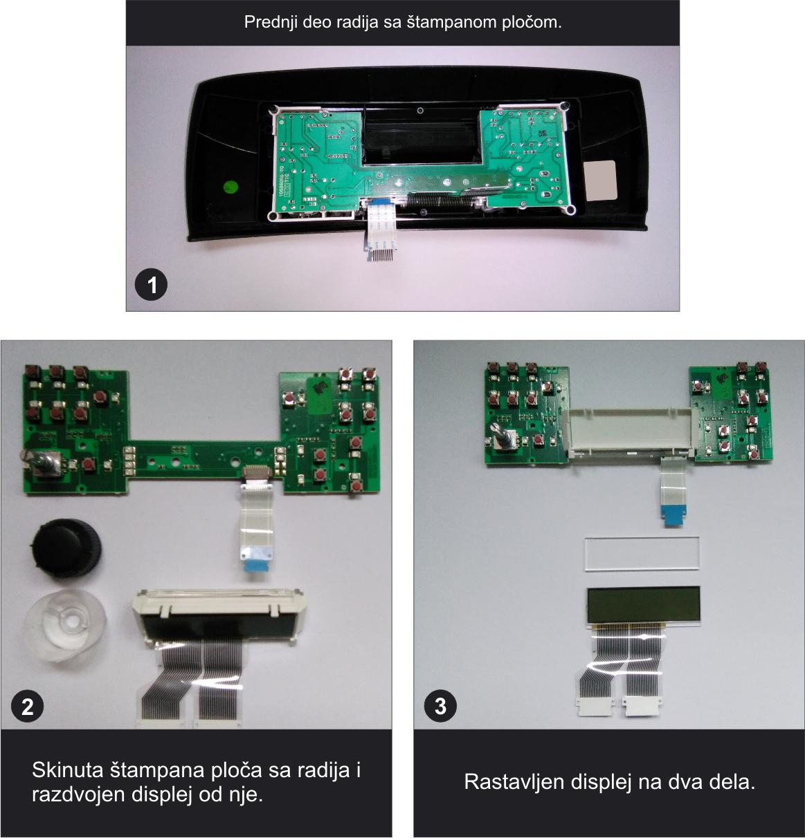

Kolimor 12 Posted February 6, 2021 (edited) Evo i meni se pojavio isti problem. Oznake na displeju radija nisu više prisutne. Problem se pojavio pre nekoliko godina, gde sam primetio da neke od oznaka nisu na displeju. Tako je bilo sve do skoro, sve dok se i ostale oznake nisu izgubile. Skinuo sam radio, rastavio na potrebne delove i pristupio čišćenju displeja i ostalih elemenata. Nažalost, i pored toga na displeju se nisu pojavile oznake. U prilogu je i fotografija sa elementima koje sam čistio. Edited February 6, 2021 by Kolimor Quote Share this post Link to post Share on other sites
