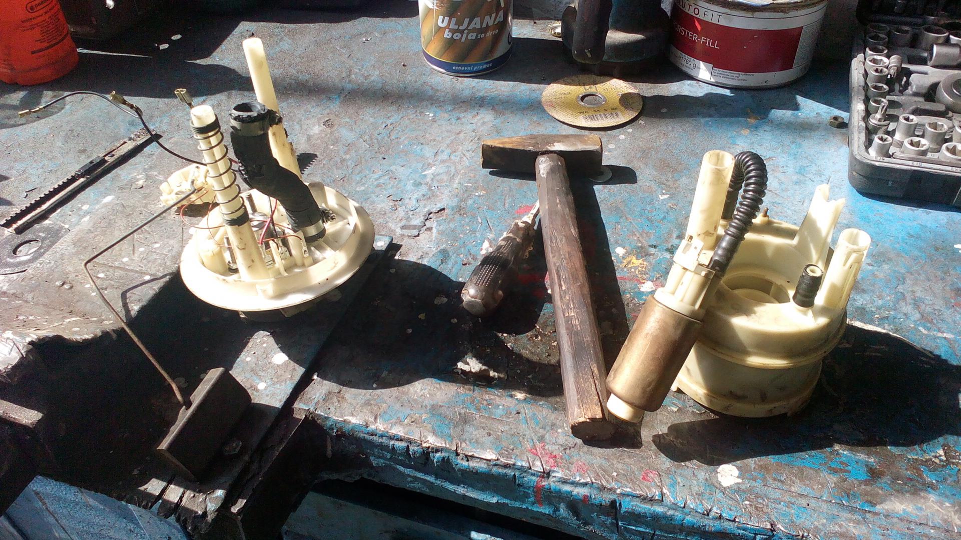

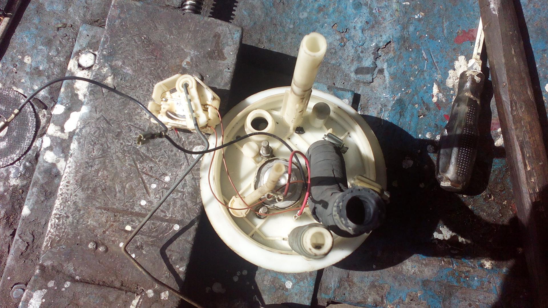

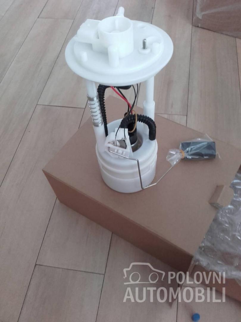

hgt 6 Posted December 2, 2017 (edited) fiat bravo 1.6 16v 2001 god 182b6.000 plasticna usisna grana , motor lepo radi drzi obrtaje i kad zagreje do radne temperature odjenom kad stanem na semoru auto lepo spusti obrtaje na 850 i pocinje sitno podrhtavanje volana osecaju se vibracije i u kabini pri naglom davanju gasa auto zastuca pa tek primi gas ,znaci lenj do 3000 obrtaja , kada se postepeno daje gas onda normalno iprima gas samo naglo kad dam gas auto se na trenutak zagusi .zamenjena klapna gasa , zamenjene sve cetri dizne , komplet pumpa za gorivo sa kucistem , svecice , kablovi , bobina , set kvacila , i uradjen mali servis ? Edited December 2, 2017 by hgt Quote Share this post Link to post Share on other sites
Trofeo 116 Posted December 3, 2017 (edited) Imamo isti motor,meni se desavalo da ima knedlu kad sam kupio auto,taj fazon da zastuca pa primi i resio sam zamenom svecica.Moguce da ti je ta pumpa oslabila,kapiram da si polovnu stavio,jer novu sa kucistem jos nisam video da je neko stavio... Edited December 3, 2017 by Trofeo Quote Share this post Link to post Share on other sites
hgt 6 Posted December 3, 2017 Kupio sam novu placena 7600 din , marka pumpe se nezna jer na njoj ne pise nista , mislim da sam stavio pogresne svecice brk6ekc a u katalogu pise da idu brk5ez Quote Share this post Link to post Share on other sites
