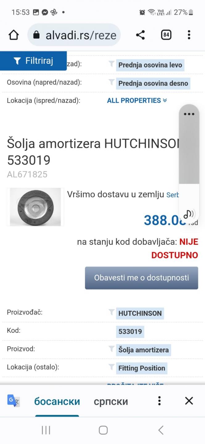

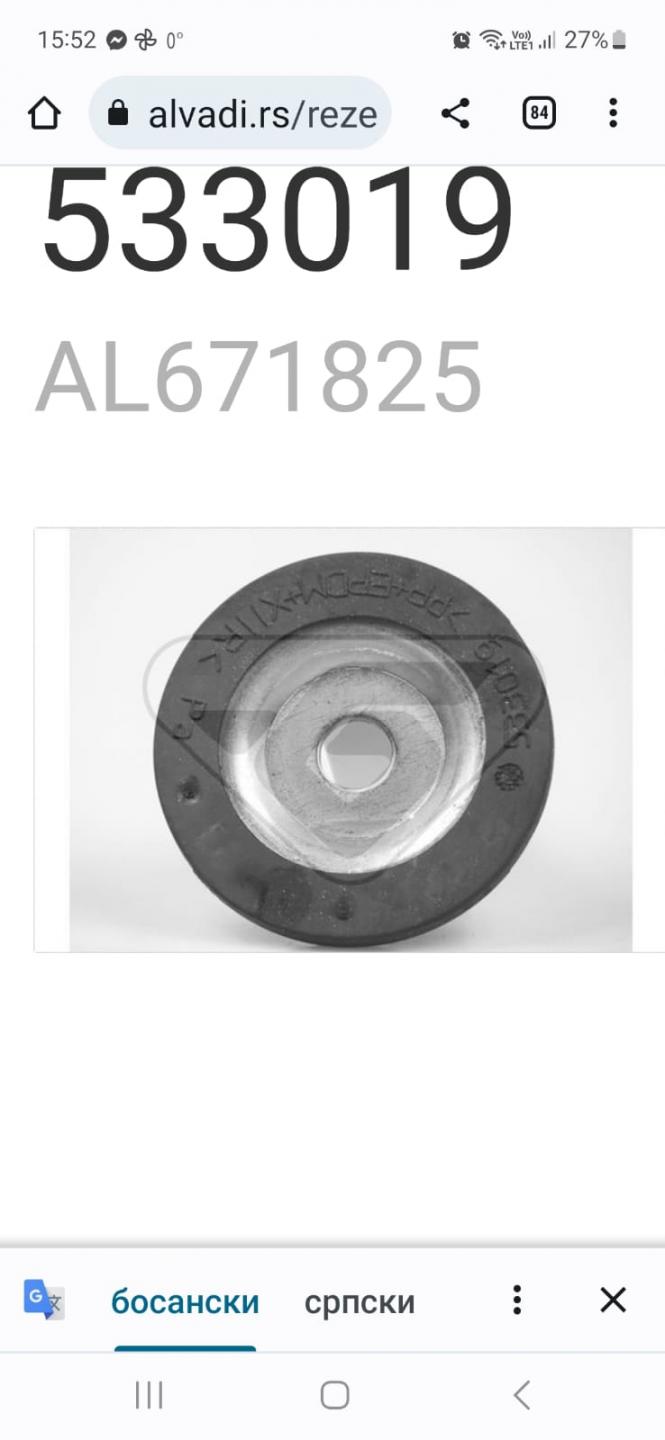

SiviStiloklasika 0 Posted January 22 (edited) Dobar dan, pokusavam da nadjem drzac prednjeg amortizera(gumeni sa metalnom plocicom u gumi barem mi tako izgleda),nigde ne mogu da je nadjem za mog stila(2002 godiste 85kw). Nasao sam bukvalno samo na jednom sajtu na kome pise da nema na stanju a na svim ostalim sajtovimna mi samo izbacuje solju amortizera. U prilogu su slike sa sajta na kom sam uspeo da nadjem,ja iskreno ne znam kako se tacno zove ovaj mozda mi je zato i toliko tesko da ga nadjem. Hvala unapred za pomoc. Edited January 22 by Ivan Sredjene slike Quote Share this post Link to post Share on other sites

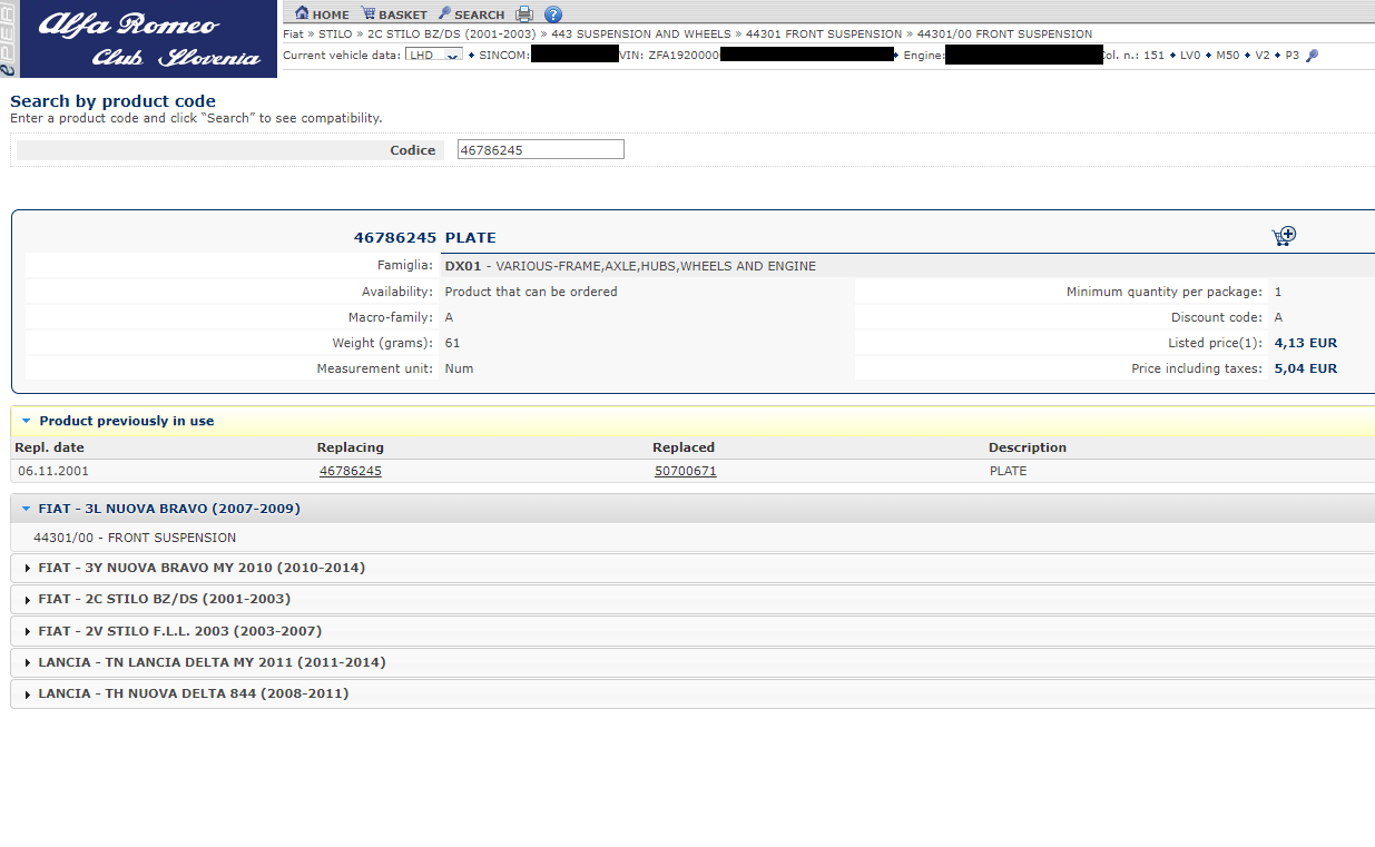

Ivan 12784 Posted January 22 (edited) @SiviStiloklasika Pozdrav i dobrodosao na FLCS forum. Nepotrebno otvorena tema spojena je sa postojecom. U fabrickom ePer taj deo jednostavno krste "Plate". Ako hoces nov deo, verovatno ces naci kod ovlascenih. Nisi se ni predstavio a ni bar napisao iz kog si grada - cisto da bi ti predlozili sta ti je najblize. Sifra plocice je 46786245, evo ti ovde i isecak iz ePer, deo oznacen brojem 8: Trebalo bi da cena bude par EUR. Pogledaj dalje po radnjama po tom SN, mozda nadjes i iz aftermarketa. Ali cena je bagatela, da se ne bih cimao dalje od ovlascenih i OEM dela. Ako kliknes na Compatibility listu, dalje jos mozes da vidis da identican deo odgovara i sa Nuova Bravo i Delte. Tako da ti je sigurno to bolja opcija ako negde juris polovan. U detaljima za Bravo/Deltu vidim da bi trebalo da ide isti SN za sve verzije motorizacija/vesanja: Edited January 22 by Ivan Quote Share this post Link to post Share on other sites
