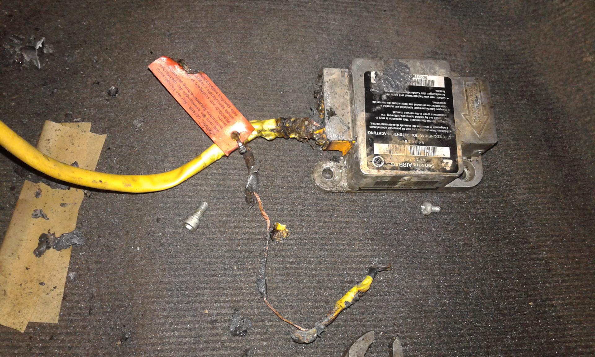

Mateovukadin 0 Posted January 8, 2018 Može pomoć prije neki dan sam spajo nešto oko stop svijetla i crkla mi je instrument tabla ajde zamijenim osigurač i sve OK..... Radilo auto jedno 15 min i krenilo mi se dimit dole ispod nogu raskopam da vidim sve kablovi od zračnog jastuka su mi se istopili.... Zašto kako može li mi neko pomoć cim dam kontakt počne se topit u čemu je problem Quote Share this post Link to post Share on other sites
kreator 294 Posted January 9, 2018 Nešto ti je u kratkom spoju..Ako su se istopili moguće da nemaju izolaciju pa su u spoju.. Quote Share this post Link to post Share on other sites
Mateovukadin 0 Posted January 9, 2018 Ovako je to krenilo nije mi radila žarulja kad kocim idem pogledati to stavim novu žarulju i opet nije radila tu sam nešto spajo i onda mi je crkla instrument tabla pa su mi se zice dole zapalile a sta da sad napravim dije tu problem jer se bojim upaliti auto da ne bude nešto još gore I kad sam zamjenio osigurače upalim lijevi pokazivač nazad ne radi sad na stop svijetlu ne radi nista prije mi samo nije radila žarulja od kočnice može mi neko pomoć da se riješim toga. Hvala Quote Share this post Link to post Share on other sites
Markobgd 610 Posted January 9, 2018 Pa na tom stop svetlu koje si popravljao si nešto prespojio odnosno napravio kratak spoj. Demontiraj njega opet i vidi šta si zaj.ebao. Možeš i njega raskačiti skroz pa zameniti pregoreli osigirač da vidiš hoće li sve ostalo raditi kako treba mada obzirom da je bilo i dima dobrano vrlo je moguće da si napravio veći problem na instalaciji a u tom slučaju kod električara jer evidentno ne umeš da radiš to što radiš 1 ViktorBG reacted to this Quote Share this post Link to post Share on other sites
Mateovukadin 0 Posted January 9, 2018 A susjed mi je elektromehaničar gledao je nešto i reko mi je da sve pregledam žice ako su se neke ogulile da ih izoliram i Naso sam jednu žicu kod stop svijetla izolirao sam to kaže sva sreća da mi nije nešto drugo zagorilo samo kabal od zračnog jastuka jedan pa Evo slika Tu je se topilo di se ček kaci i ona masa dalje gore nije nista sve pregledano Quote Share this post Link to post Share on other sites
neshtry 21754 Posted January 9, 2018 Cccc mogao si izgoreti! Quote Share this post Link to post Share on other sites
