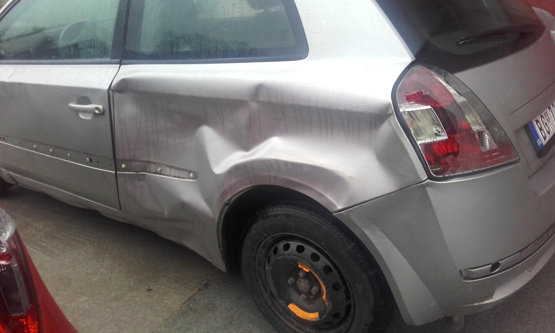

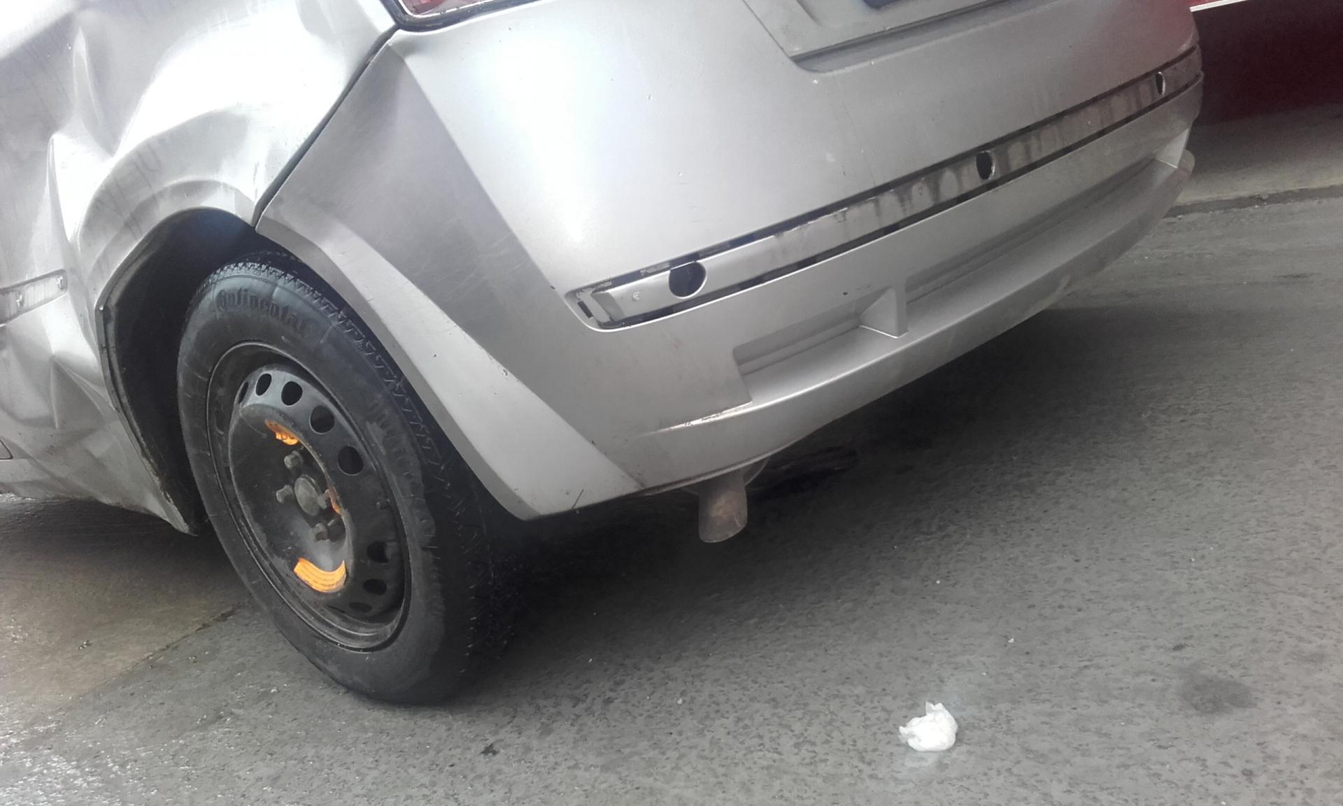

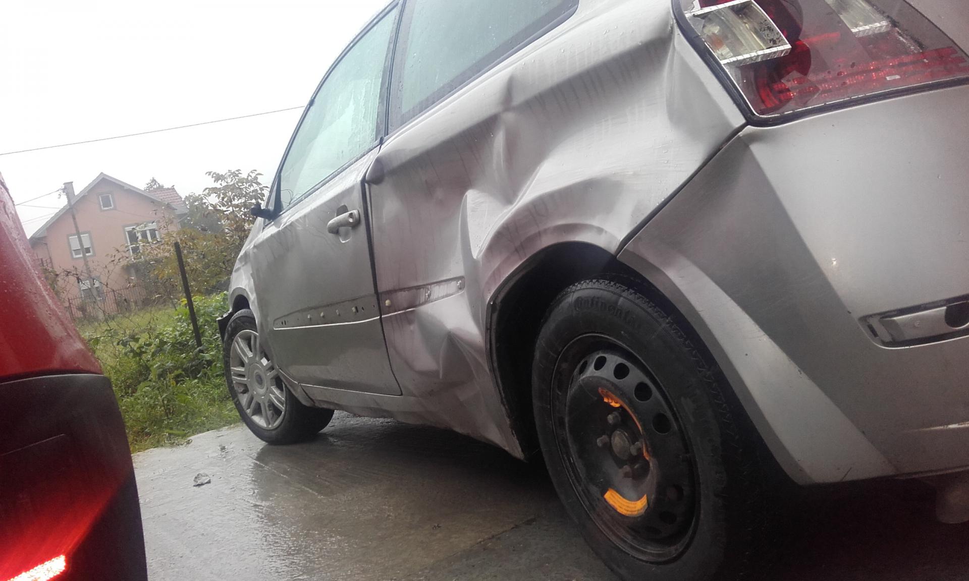

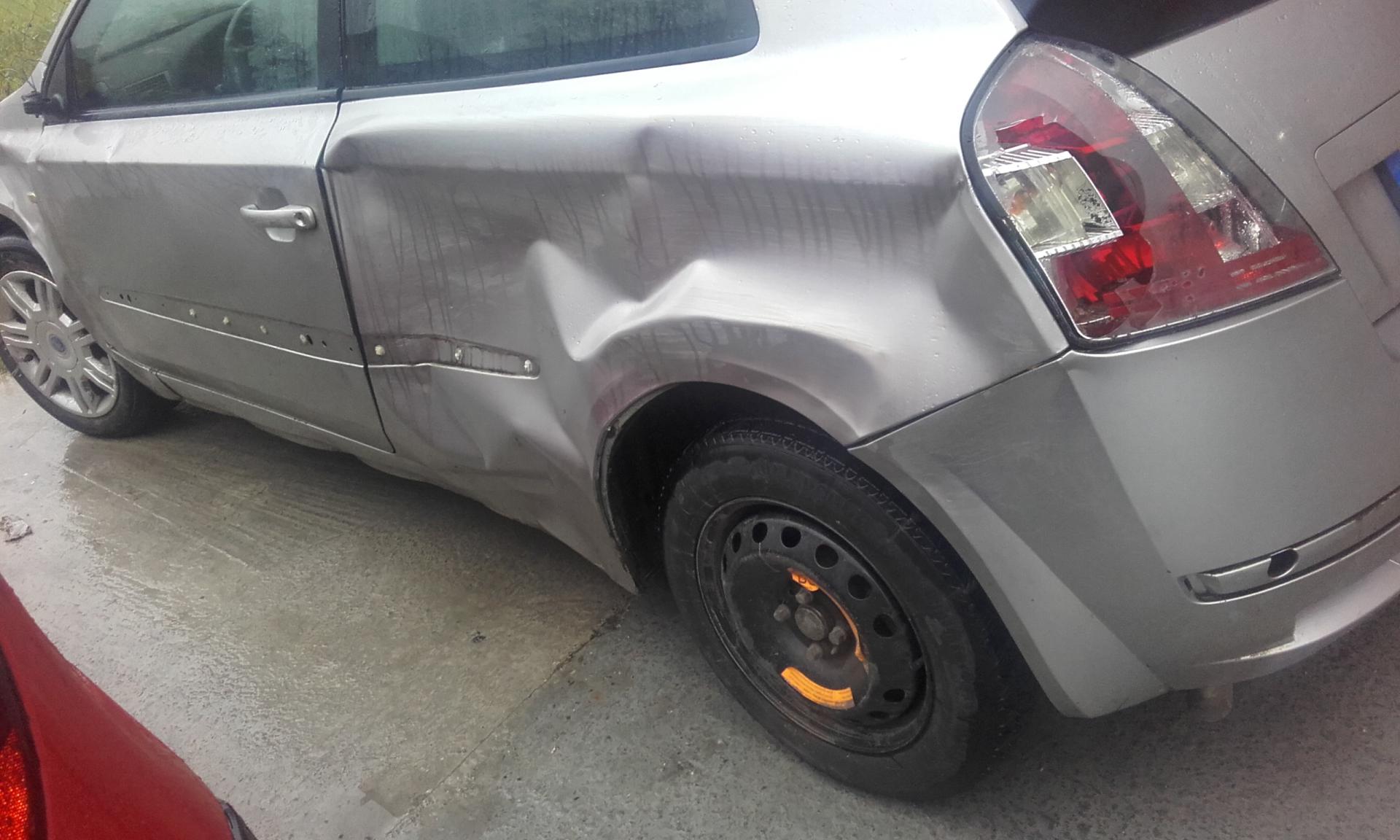

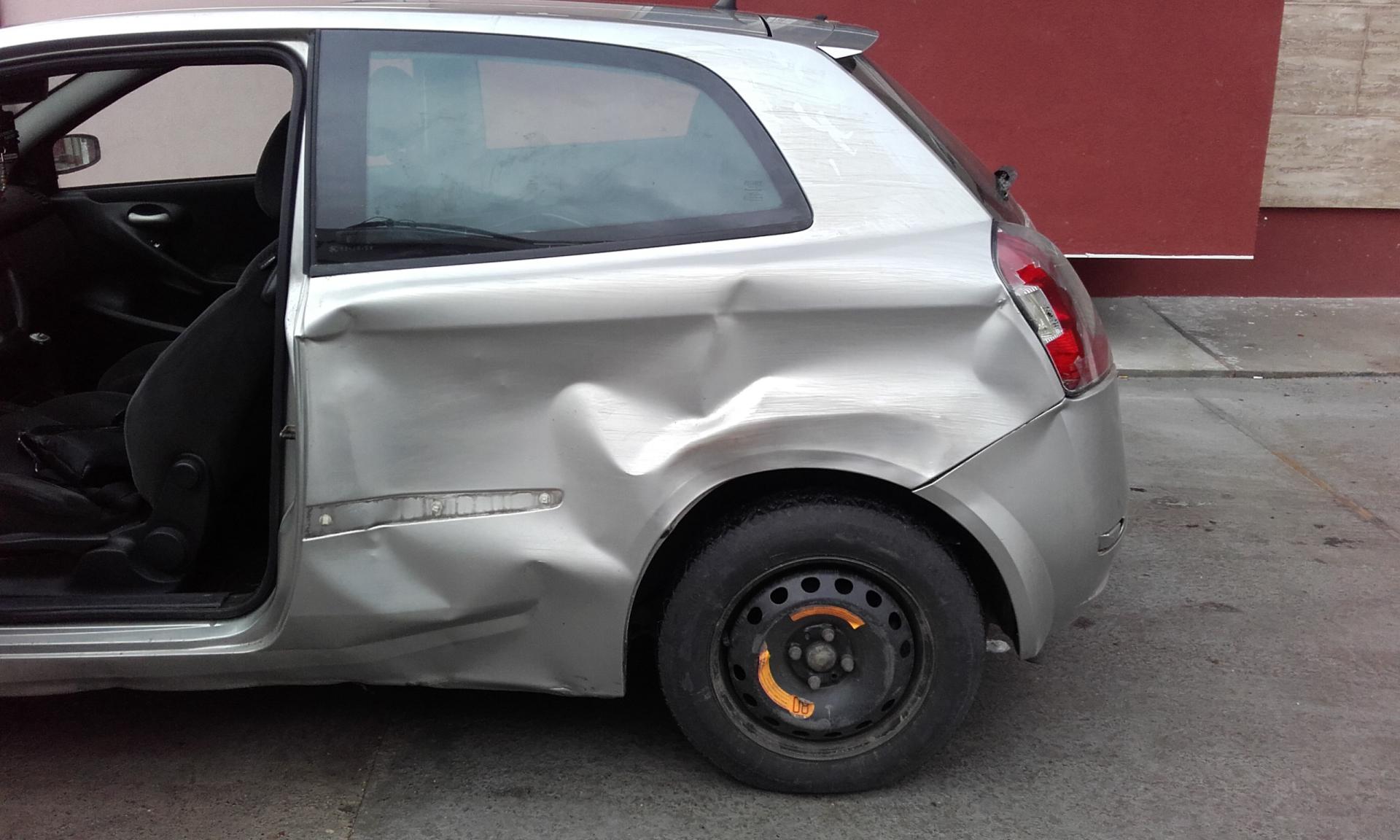

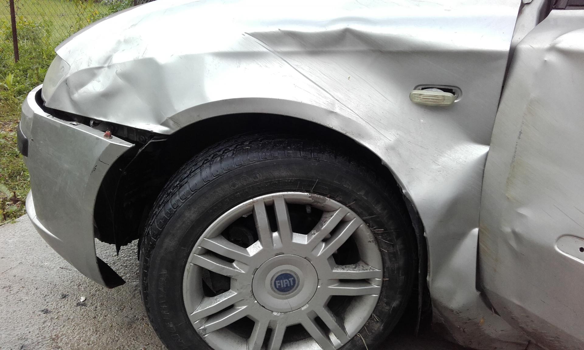

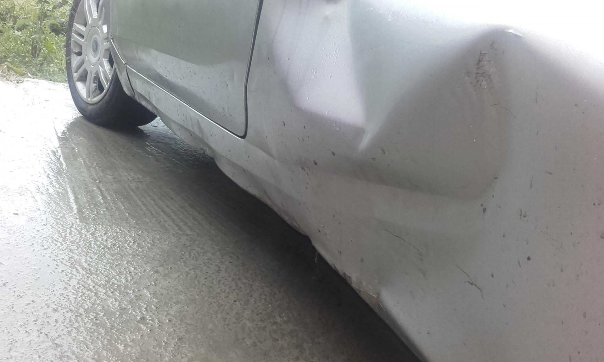

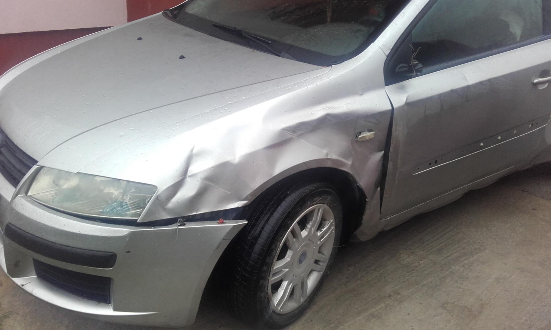

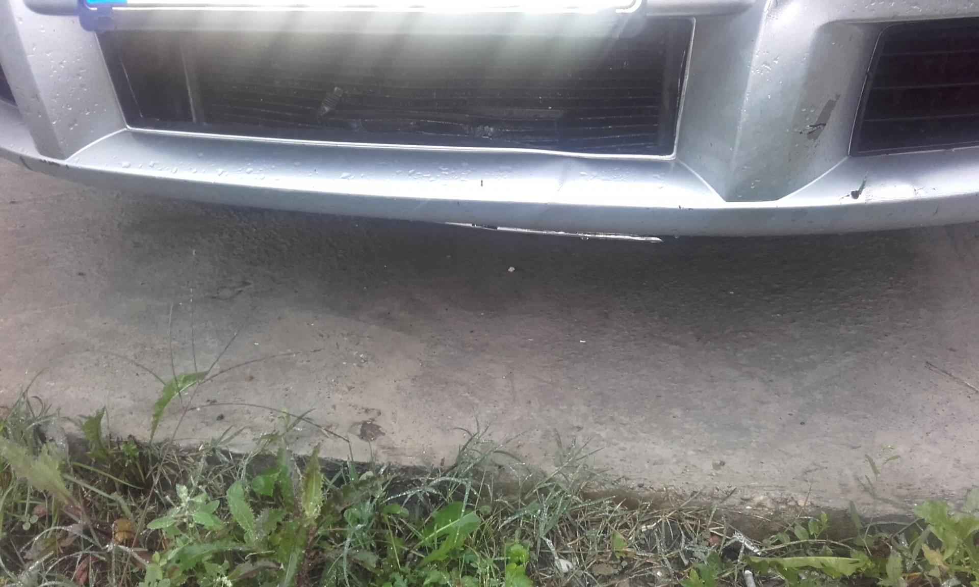

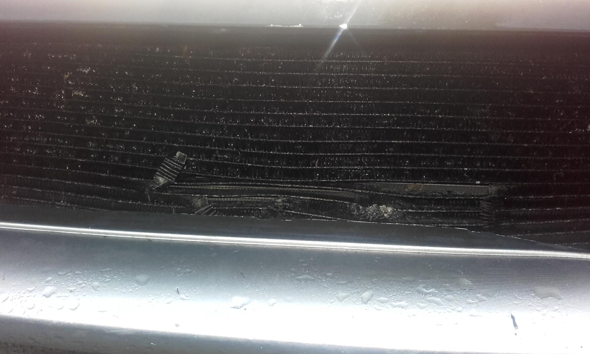

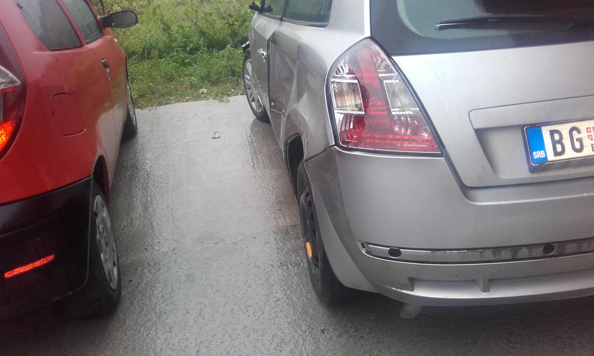

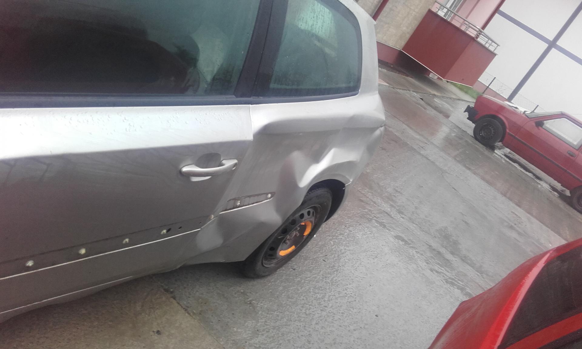

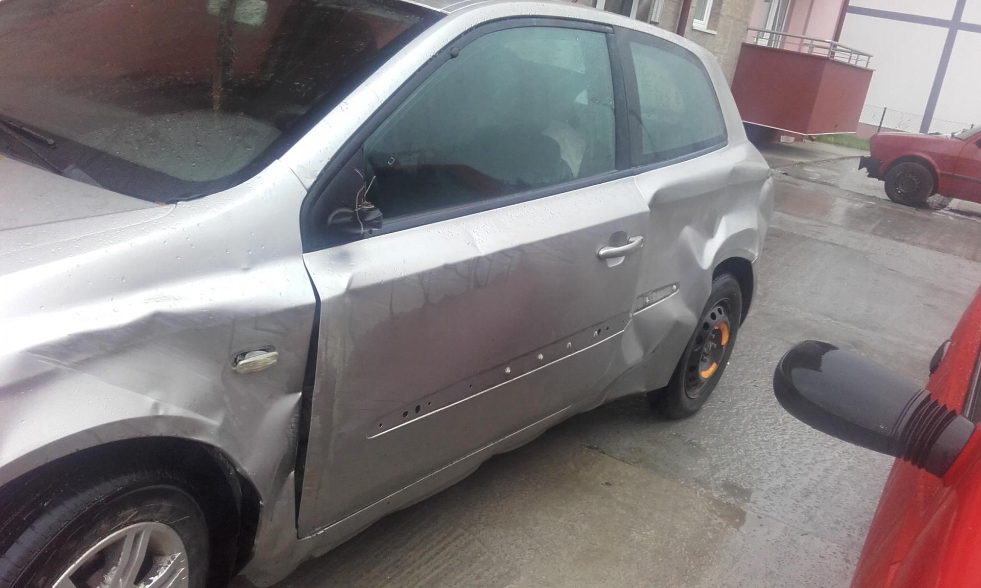

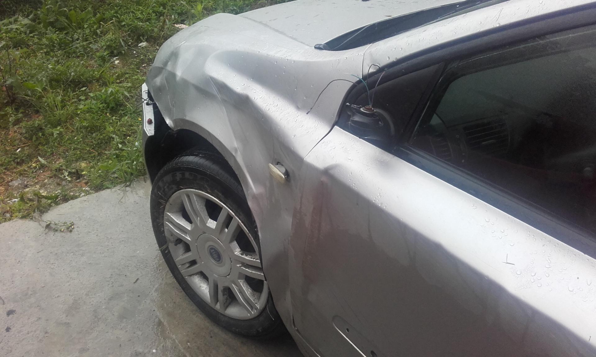

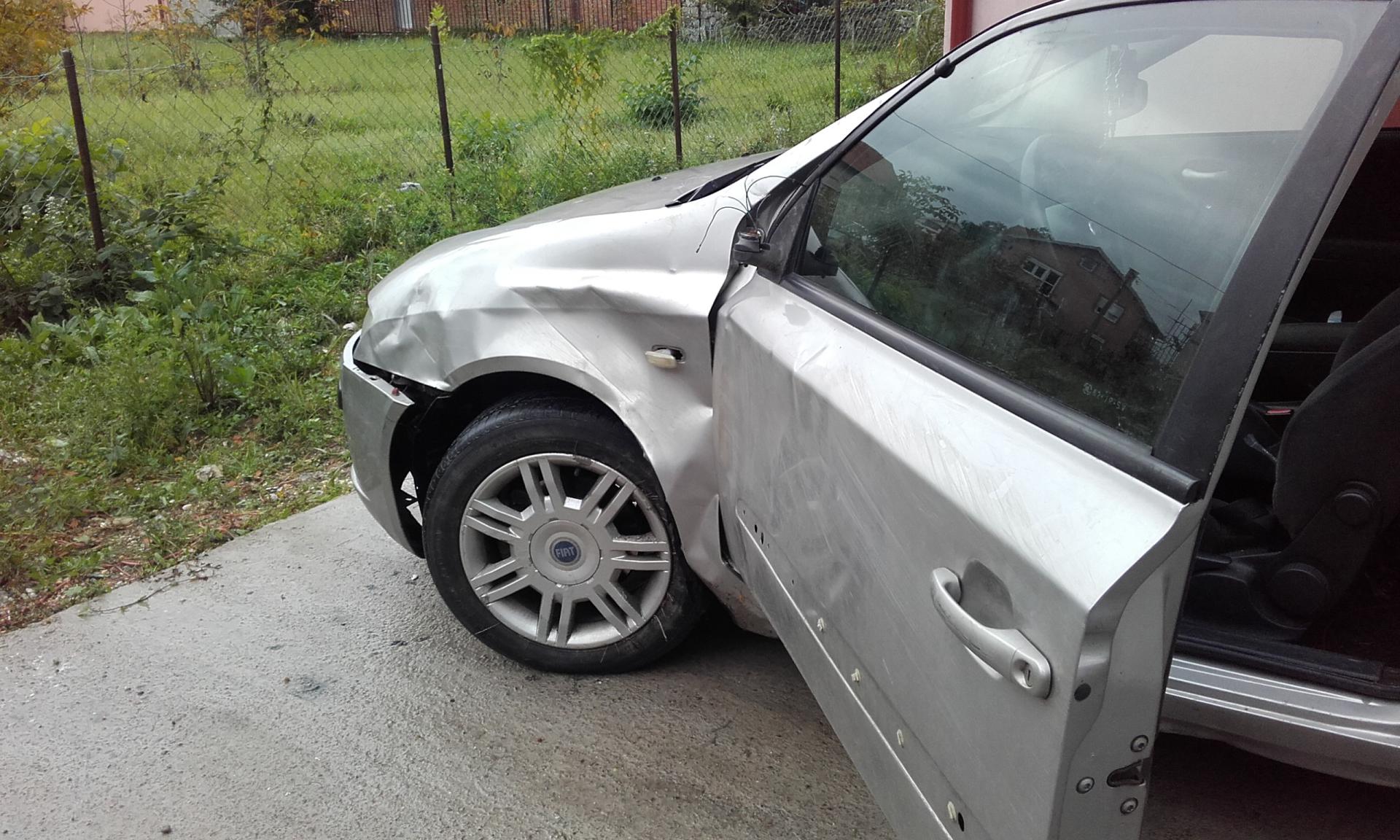

Terazije 0 Posted October 10, 2016 Meni treba to jer trazim delove imao sam neku havariju pa da uklopim boju ja sam mislio da ima samo tamno siva ko tvoja i ova srebrno siva, a neki dan mi stigla vrata neke sasvim druge nijanse sive koju sam prvi put video. Uglavnom videcemo kad majstor zavrsi sa kolima na sta ce da lice Quote Share this post Link to post Share on other sites
Terazije 0 Posted October 10, 2016 ovo je siva 647 Quote Share this post Link to post Share on other sites
neshaoct 9792 Posted October 12, 2016 @Terazije Mogu za par sati da pogledam koja je moja siva. Generalno, ti stranicu možeš uzeti bilo koju jer će ionako da se menja (moraće da se farba, pa nije bitno u kojoj je boji izvorno), tj. da se seče auto. Jedino da mooožda pojuriš krilo u istoj boji, ali to opet neće biti to jer ćeš farbati stranicu, pa bi trebalo da se ofarba ustvari cela strana, tj. krilo, vrata, stranica, i da se ušprica na oba branika taj deo kako bi bilo ujednačeno. A, da se posebno cimaš samo da bi krilo našao u istoj boji....šta znam. Quote Share this post Link to post Share on other sites

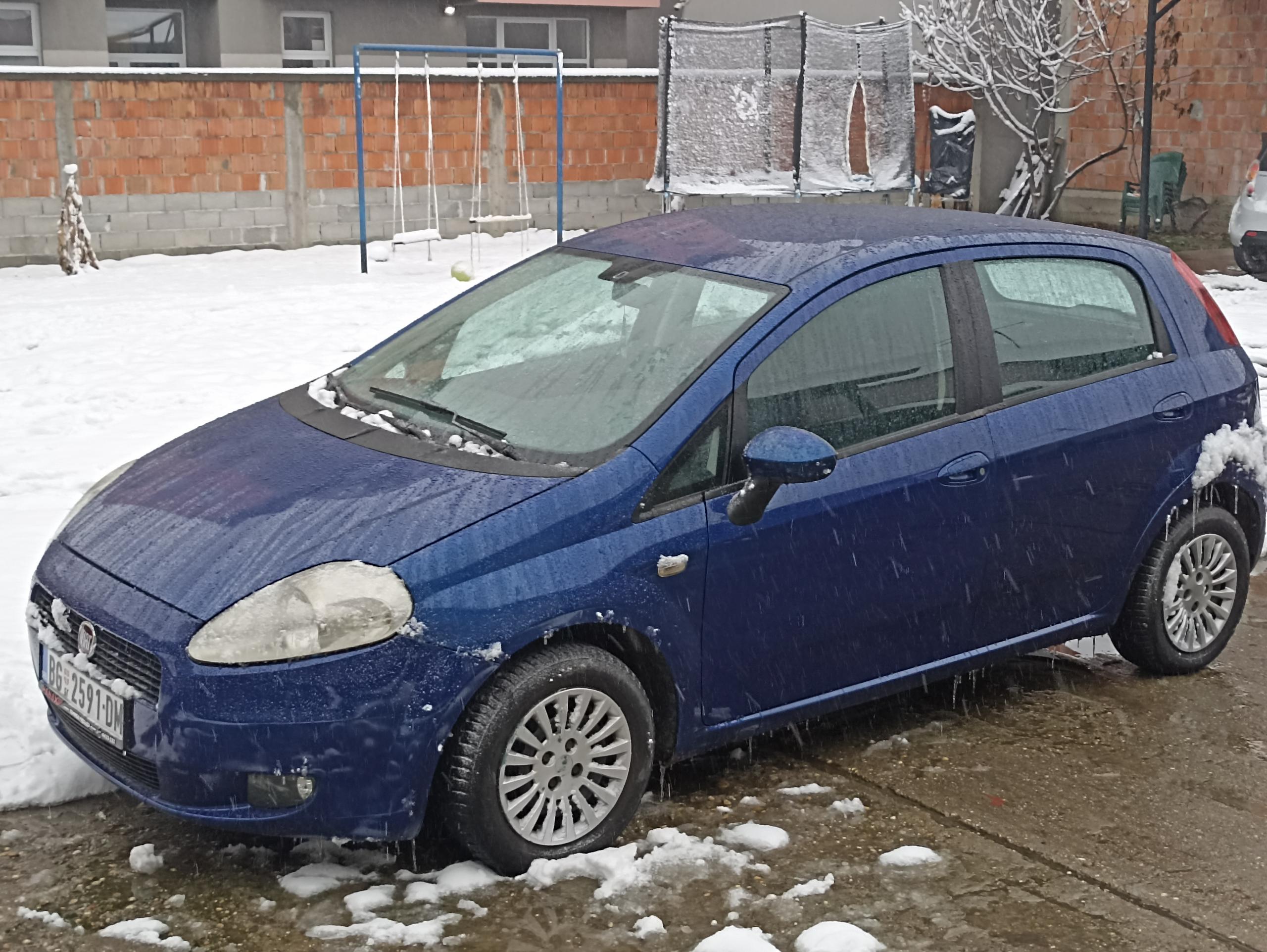

Shomy87 22 Posted February 2, 2024 Pozdrav ljudi. Da li neko zna koji je code plave boje za Grande Punto? 1 neshtry reacted to this Quote Share this post Link to post Share on other sites

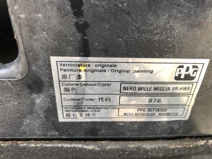

neshtry 21787 Posted February 2, 2024 Jel si gledao ispod haube,nalepnica poput ove Quote Share this post Link to post Share on other sites
Shomy87 22 Posted February 2, 2024 Gledao sam, nema nalepnice. Quote Share this post Link to post Share on other sites
neshaoct 9792 Posted February 2, 2024 @Shomy87 ePER i broj šasije, videćeš tamo kod boje. 1 Shomy87 reacted to this Quote Share this post Link to post Share on other sites
neshtry 21787 Posted February 3, 2024 Jeste,ima i ePer Quote Share this post Link to post Share on other sites

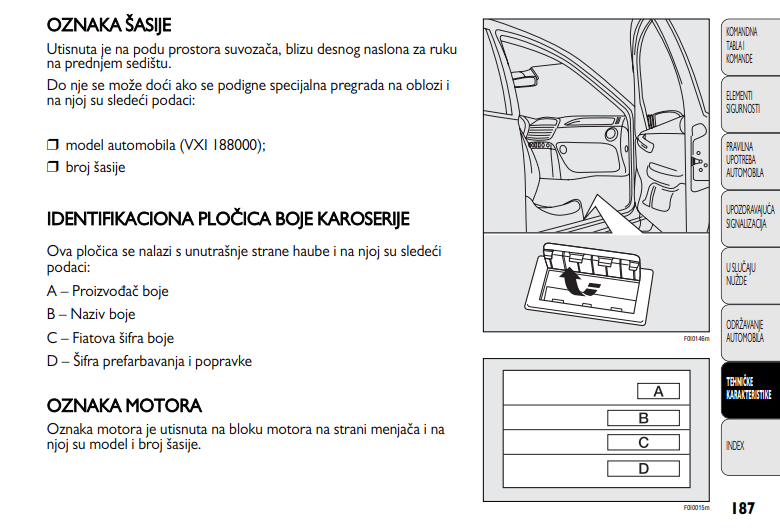

Dukatux 0 Posted July 5, 2025 (edited) Drugari, trazio sam tablicu na kojoj se nalazi kod boje automobila, ali ne mogu nigde da je nadjem. U pitanju je Fiat Punto Classic. E sad, ocitao sam saobracajnu dozvolu i za boju mi pise E ZUTA D. Da li neko zna koji je kod ove boje? Generalno to je ona bas cesta boja kod Fiat Punta Classic, nesto izmedju sive, zlatne kako vec da objasnim. Edited July 5, 2025 by Ivan Spojeno Quote Share this post Link to post Share on other sites
Ivan 26848 Posted July 5, 2025 @Dukatux Pozdrav i dobrodosao na FLCS forum. Nepotrebno otvorena tema spojena je sa postojecom o kodovima boja. Kod Fiata je plocica sa kodom boje, imenom boje i proizvodjacem, obicno pozicionirana sa donje strane haube. Isto kaze i korisnicko uputstvo za Classic (koje btw imas okaceno i u odgovarajucoj sekciji sa uputstvima za FCA modele): Quote Share this post Link to post Share on other sites
