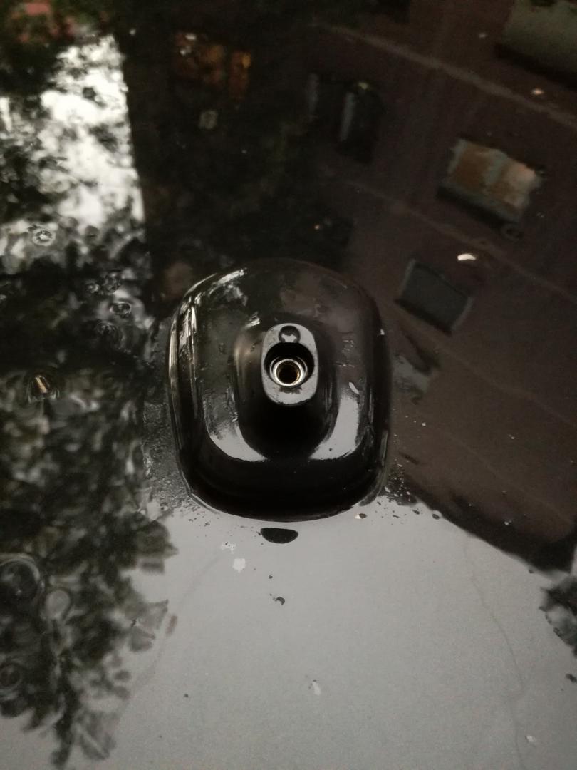

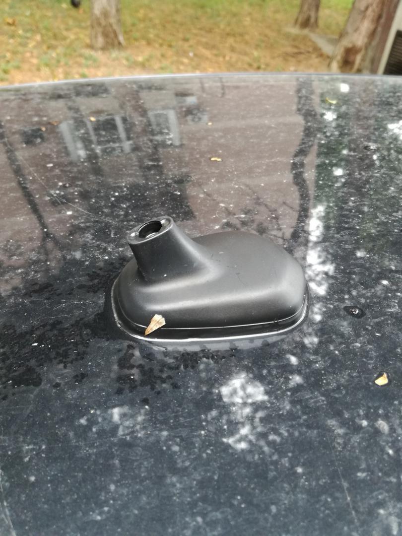

Robin Hood 0 Posted September 18, 2017 Pozdrav svima! Nažalost, za vikend su mi skinuli antenu sa kola Zna li neko gde mogu da kupim novu? Doduše, ja iskreno ne znam ni kako ona tačno izgleda jer ko normalan zagleda antenu na krovu. Slikao sam postolje sa kojeg je skinuta pa molim nekoga ko ima istu ako može da slika da znam šta da kupim. Ili ako znate da je to original antena za Fiat Bravo, da tako tražim po prodavnicama. Ima jedan Bravo u komšiluku kod mene i išao sam da pogledam ali njegovo postolje za antenu nije isto kao kod mene pa ne znam koja je antena original. Rekao bih da nije polomljena, nego samo odvrnuta... Quote Share this post Link to post Share on other sites
