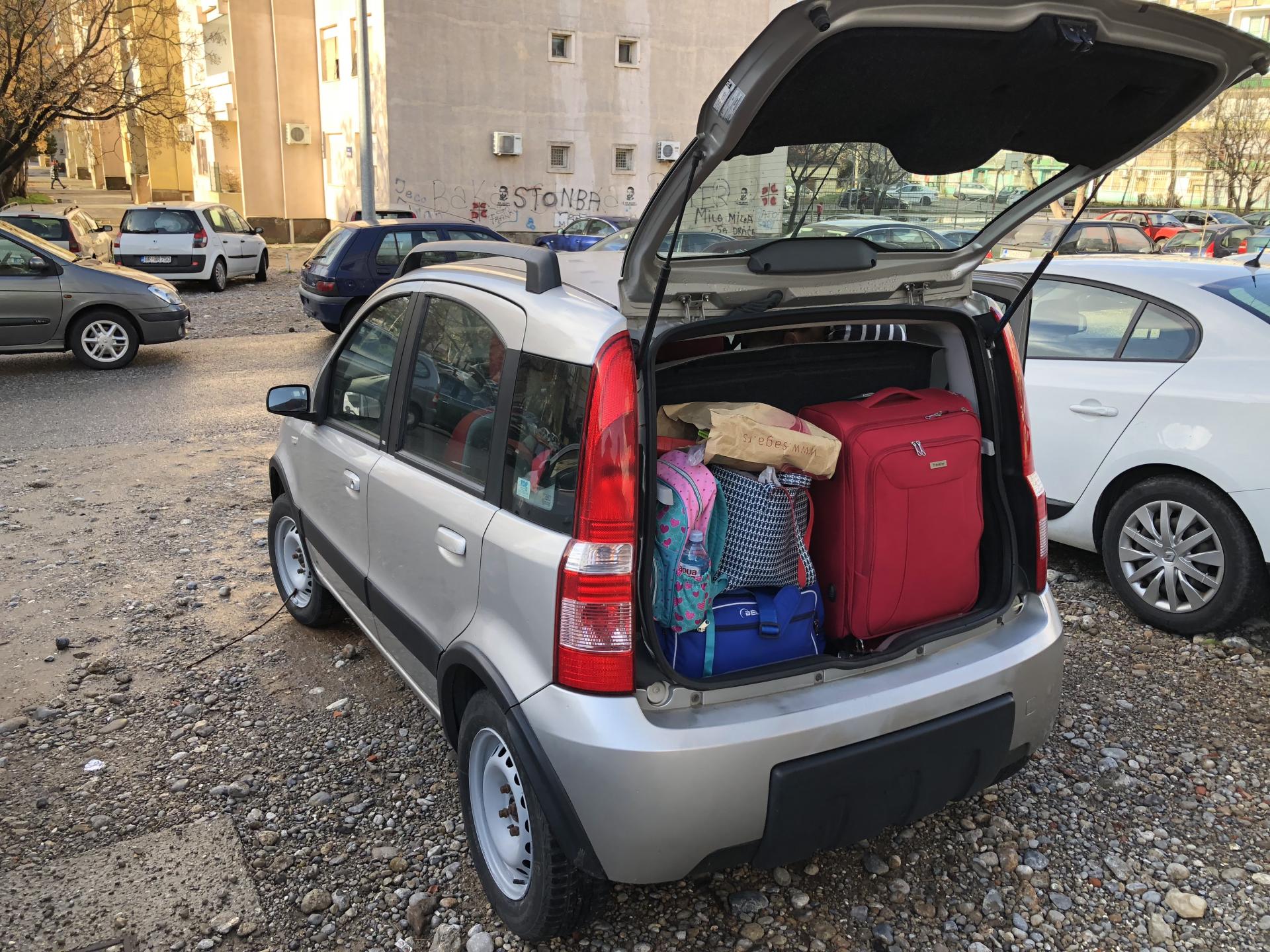

Zan Batist 252 Posted December 20, 2020 (edited) @Alekre, ne znam koje su ti distance, da li je velika guzva u Smederevo itd., ali sto kaze moj imenjak lagano bije preko 8l! Moja trosi 10 grad, 5/6 otvoreno... Kako se sjedi..visok sam 196, doduse 88kg , neces imati problem sa udobnoscu, Panda je prilagodjena svakom ljudskom tijelu, vrhunska ergonomija! Ima pristojan gepek, dosta stvari sa jednim djetetom - bez problema. Dalje, moram te razocarati, "možda najkvalitetnijim FIAT tog perioda" ovo je daleko od istine.. izuzetno osjetljiv enerijer! Sjedista se lako cijepaju, nisam vidio pandu kojoj odmorste za nogu nije odrano (tu je samo tepih, nema plastike), koza rucice mjenjaca, volan - pohabano na malim kilometrazama. Stvarno ne treba veliki budzet za Pandu, troskovi odrzavanja su mali (ovo ne vazi bas za mene - 4x4 dosta skup za odrzavanje), jeftina registracija, motor 8V nemas striktno postovanje intervala za veliki servis (klip ne moze da dohvati ventile ako pukne zupcasti kais). E sad kako napraviti "realan" izbor?! Iako obozavam Pandu, preporucio bih ti Ideu ili Musu zato sto ce vam to biti jedino auto... oba modela imaju tu prakticnost a o atraktivnosti Muse necu trosit rijeci.. mislim da bi to i skuplje kostalo. Ja imam citavu flotu pa Panda nalazi svoju ulogu… pogledah linkove, siva me demantovala, super stanje! Glas za nju Edited December 20, 2020 by Zan Batist 3 Reacher Gilt, horvat and Ivan reacted to this Quote Share this post Link to post Share on other sites

Zan Batist 252 Posted January 1, 2021 On 12/20/2020 at 10:07 AM, Zan Batist said: Ima pristojan gepek, dosta stvari sa jednim djetetom - bez problema. + naprijed LT torba, ranac i jakne. 2 MS PK and Sketch reacted to this Quote Share this post Link to post Share on other sites

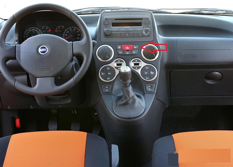

Zan Batist 252 Posted April 6, 2021 (edited) On 4/1/2021 at 10:59 PM, Nature said: Verzija iz 2007. ima odvojena zadnja sedišta, jer postoji i verzija sa klupom drugar, to zavisi od paketa opreme, ne godista. Polazna zamisao im je bila da Dynamic edicija ima klupu djeljivu na pola ali gledao sam modele koje imaju osobine Dynamic a nemaju takvu klupu. On 4/1/2021 at 10:59 PM, Nature said: Da, umalo da zaboravim, veoma brzo nakon kupovine menjao sam senzor volana. ja sam moju kupio sa pokvarenim senzorom i to je bila prva investicija. Stiglo na red i mjenjanje kvacila, poslije 4 god. Neobicno je to, sto je posla korpa i druklager, a papucica je jos uvjek meka. Lamela je OK, vuce dobro. Dao si objasnjenje oko amortizera, nacin eksploatacije.. dzabe najskuplji amortizeri ako je panda cesto offRoad.. Edited April 6, 2021 by Zan Batist 2 horvat and Nature reacted to this Quote Share this post Link to post Share on other sites
Nature 45 Posted April 10, 2021 (edited) @horvat @Zan Batist Nisam ranije video komentare, bio sam prezauzet prošle nedelje. Verujem da je tako, nisam baš dovoljno tehnički potkovan oko detalja Fiat je napravio sve varijacije na temu zadnje klupe, table sa brzinomerom i obrtomerom, retrovizorima, ... Teško je ukačiti kada se kupuju rezervni delovi. Ja sam odmah po kupovini, da ne kažem kupio pokvareno: - akumulator, - gasne amortizere gepeka, iako je otišao samo levi, oba sam promenio, da bih kasnije ukapirao da je samo jedan izgubio ulje/gas, ali oept zgodno je kada se takve stvari menjaju u paru, budući da je prethodni vlasnik menjao parcijalno očigledno; našao sam ih jedva, jer se prave u dve varijante dužine, ovaj moj je imao one ređe, ali nabavio mi ih je nove lik u autošopu preko puta mog posla u gradu, - dugme električnih retrovizora, o tome sam pisao ovde, dobio dobre i jako korisne savete i linkove na Forumu, kupio polovno i sam ga zamenio, - senzor volana, nije odmah otišao, ali za oko dva meseca; kažu na ntu da najčešće odu početkom zime; to mi je bio i prvi odlaak kod pravog majstora za Pandu. Ono što nemam i što nisam ni primetio tokom kupovine je daska između zadnjih sedišta i gepeka; nije nešto ružno, tražio sam da je kupim, ali nisam našao još uvek. Dobio sam dva seta guma na felnama, o tome sam isto pisao, što je jako korisno. DODATAK: Zamenio sam kvačilo prošle nedelje. Majstor kaže da se korpa rascvetala... ja osim što je dosta duboko hvatalo, nisam imao ideju da je aš toliko neophodna zamena. Sada je potpuno drugačije, gotovo me je zabrinulo to što sam sada tek primetio koliko ja nikada nisam vozio auto sa ispravnim kvačilom, uvek je bilo na neku foru ili hvata dole kao kod Pade ranije ili gore kod jednog Yuga što sa terao pre dvadeset leta, ili bez pravila kao nekada davno kod tatinog starog Fiat 125. A sada imam sve nijanse kvačila, hooray Edited April 10, 2021 by Nature dodatak 2 horvat and Woodoo reacted to this Quote Share this post Link to post Share on other sites

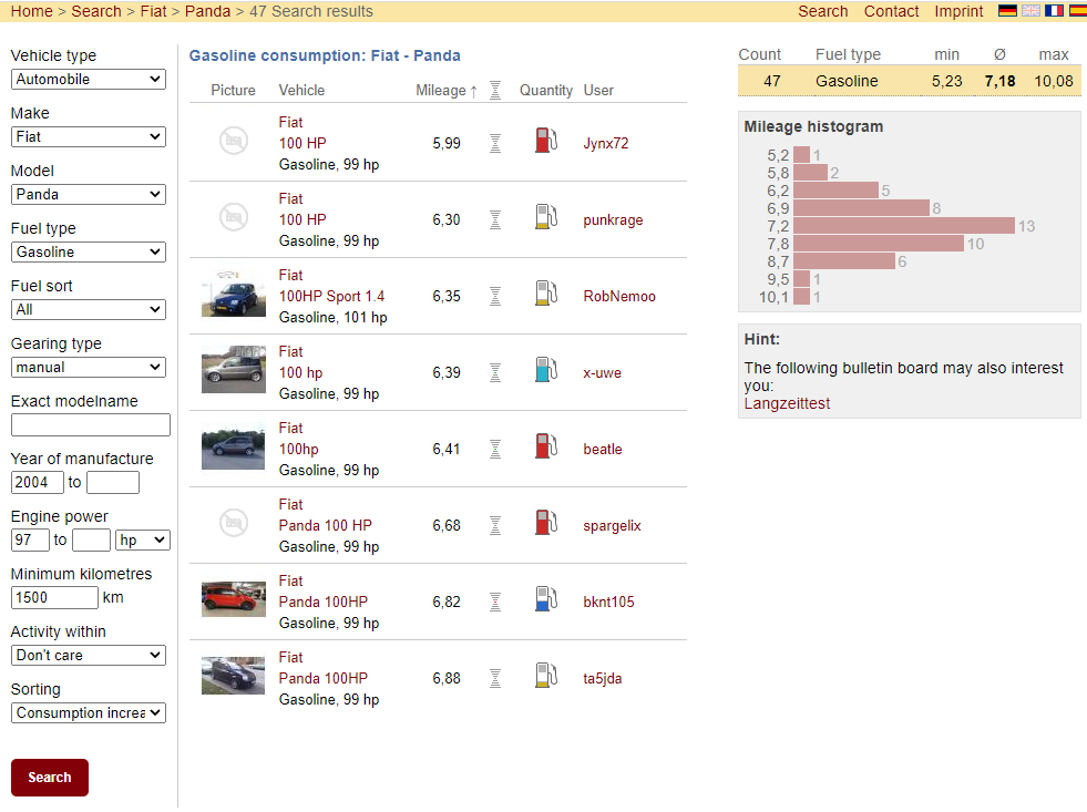

Ivan 17587 Posted October 5, 2021 (edited) @Corbic Nepotrebno otvorena tema spojena je sa postojecom o kupovini Pande (mozes da procitas i prethodno napisano). Naravno da se nista "ne zatvara", bilo je i bice zainteresovanih za taj model... Sto se potrosnje tice, a to je bilo jedno od pitanja - imam prilicno poverenja u SpritMonitor, gde korisnici beleze svoje rezultate iz prakse. Bar iz mog iskustva se pokazalo kao prilicno tacno, a moze da ti posluzi bar kao neki orijentir. Prosecna (kombinovana) potrosnja koju ljudi prijavljuju je 7,2 l, kod nekih ide i do 9-10 (verovatno po gradu). Sto znaci da gradsku potrosnju od 7l mozes komotno da zaboravis: Edited October 5, 2021 by Ivan Quote Share this post Link to post Share on other sites
