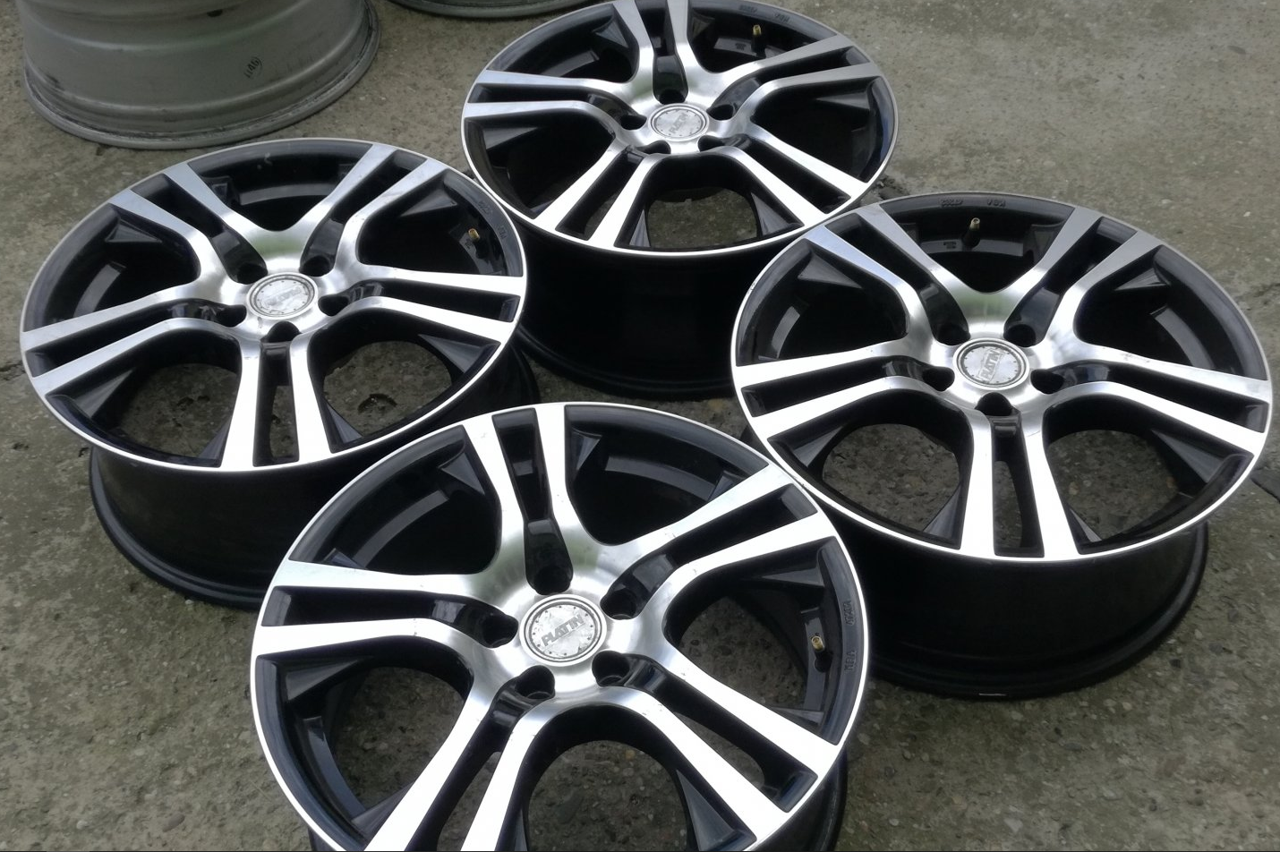

spaad 250 Posted June 27, 2018 (edited) Gledam da li da kupim repliku ovih felni. Cena je 340E za 17-ke. Ima li iko iskustva sa Kineskim felnama? Da li neko možda ima da proda Ti felne od Alfe? Edited June 27, 2018 by Ivan Prebaceno Quote Share this post Link to post Share on other sites
Martin 827 Posted June 27, 2018 Nikad repliku! ;-)Jer kad udari u rupu, prava original felna se iskrivi, a replika obično pukne. Poslato sa FIG-LX1 uz pomoć Tapatoka 2 bokija and djomla reacted to this Quote Share this post Link to post Share on other sites
bit 957 Posted June 27, 2018 Imaš pun KP felni, nikad povoljnije nisu bile, mora da ima neke koje ti se svide, i da ih repariraš u uradi sam varijanti ili prepustiš stručnom licu. Pukne jer kinezi su najveći svetski uvoznik otpadnog metala, i nikakvim prečišćavanjem se više ne može dobiti legura kakva se zahteva. Quote Share this post Link to post Share on other sites

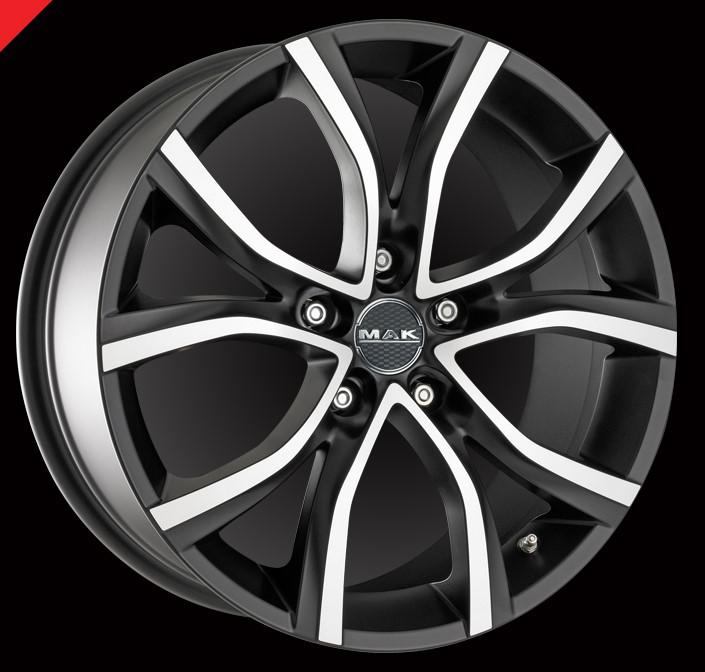

spaad 250 Posted June 28, 2018 (edited) Gledam oglase već mesec dana i vrte se tri modela 17" 5x98 ,od kojih mi se ni jedan baš ne dopada. Našao sam ove na slici za 265 E , ali su 5x100. Kažu može, ali treba neka gimnastika? Edited June 28, 2018 by spaad Quote Share this post Link to post Share on other sites
Easy Rider 14 Posted June 29, 2018 Plivajuci srafovi ... Voze ljudi bez problema. Quote Share this post Link to post Share on other sites
Ivan 25773 Posted June 29, 2018 (edited) Pored pomenutog PCD (Pitch Circle Diameter), trebaju ti i podaci za CB (Center Bore) i ET (offset), kako bi se znalo da li uopste moze da se montira (treba znati i sirinu felne). Pored pomenutih plivajucih srafova za razlicit PCD, moguce je da su potrebni i prstenovi/razbusivanje felne, ukoliko se CB razlikuje od fabrickog. Takodje, mozda i distanceri, ukoliko je ET felne dosta veci od fabrickog (uvucena felna), itd., itd... O svemu detaljno pisano ovde: Edited June 29, 2018 by Ivan Quote Share this post Link to post Share on other sites
