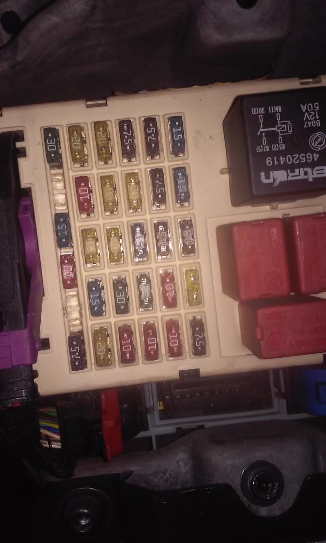

Kristian 0 Posted May 14, 2017 Jeli zna netko koji je osigurac za servo na Stilu? Koji da provjerim? Quote Share this post Link to post Share on other sites

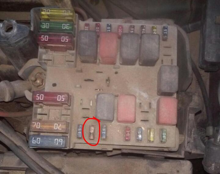

Markobgd 610 Posted May 14, 2017 Verujem da na poklopcu osiguračke kutije piše koji je osigurač za šta. Svakako bez obzira bih proverio ovaj zaokružen jer deluje kao da je izgoreo.... Quote Share this post Link to post Share on other sites
Kristian 0 Posted May 14, 2017 Jutros dao kontakt i izbaci mi gresku da servo ne radi, kao sto i ne radi, volan tvrd skroz Ako bude do ovog osiguraca da li moram na dijagnostiku da mi obrisu gresku pa ce servo proradit ili? Quote Share this post Link to post Share on other sites
Markobgd 610 Posted May 14, 2017 Ne verujem. Mislim da će sama greška nestati. Ne kažem da je to taj osigurač od serva ali ga svakako ispitaj. Quote Share this post Link to post Share on other sites
Kristian 0 Posted May 14, 2017 Jeste, ovaj osigurac mi je pregorio,nemam zamjenski nikakav drugi, a na kutiji ne pise koji je za sta osigurac Quote Share this post Link to post Share on other sites
Markobgd 610 Posted May 14, 2017 Imaš na pumpama da kupiš i vikendom one setove osigurača ili sutra u radnju neku. Svakako je to nešto što trebaš da imaš uzase u autu. I to i te male, srednje i velike. Pošto ih imaš svakakvih na vozilu. Quote Share this post Link to post Share on other sites

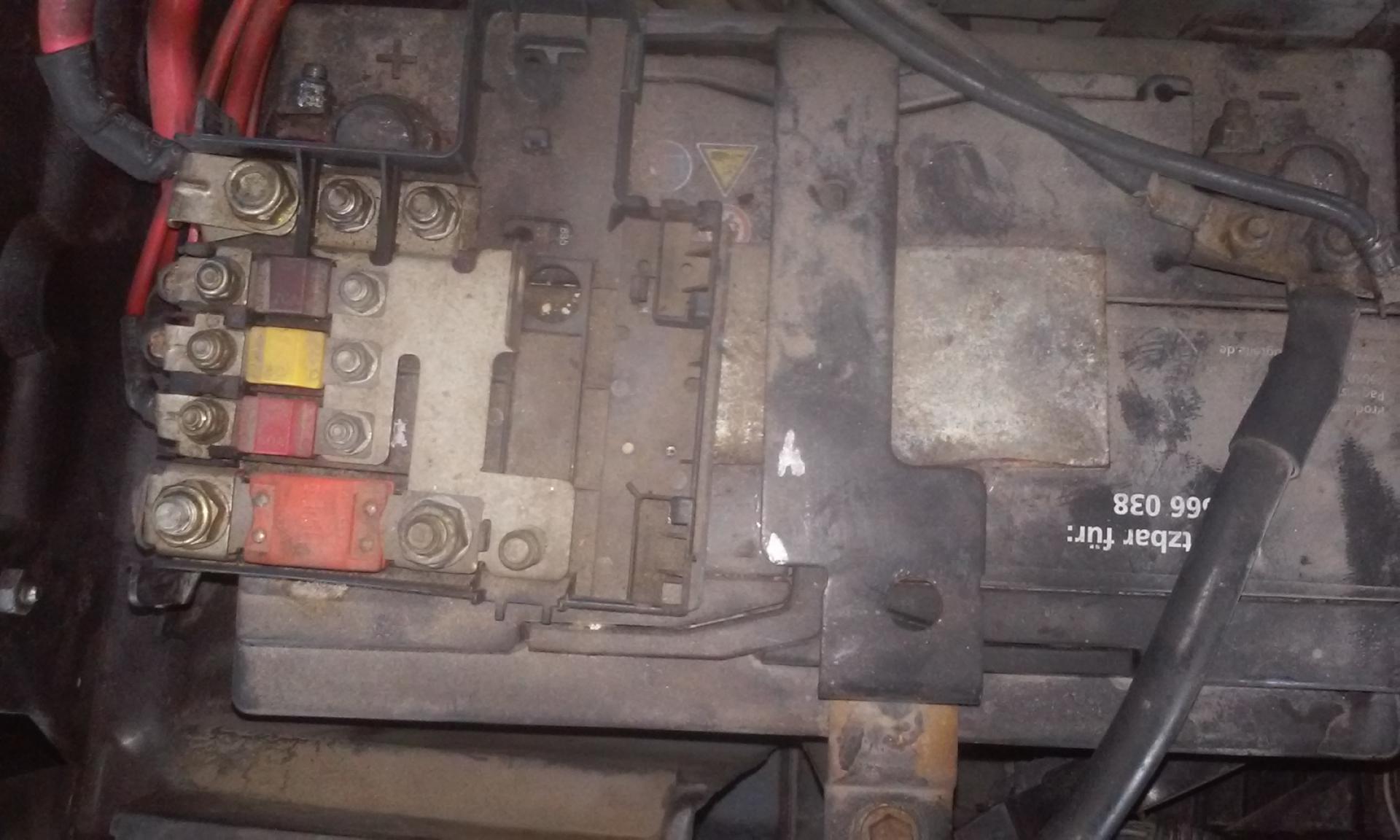

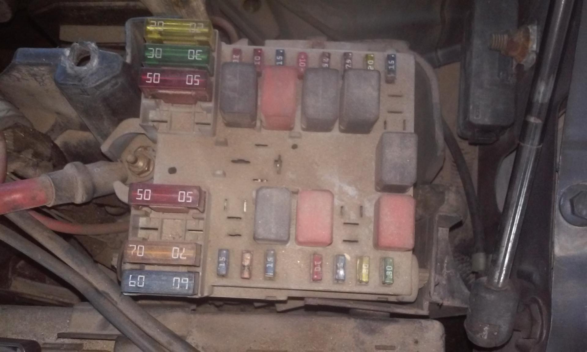

Ivan 25197 Posted May 14, 2017 (edited) Pisalo se i ranije na temi (koristiti Search foruma, F02 od 70A), a sve o lokacijima, svrsi i jacini osiguraca je specificirano od strane 197 u Korisnickom uputstvu: https://www.fiat-lancia.org.rs/Manuals/other/Stilo/100009215.pdf Ostala korisnicka uputstva za Stilo: Edited May 14, 2017 by Ivan Quote Share this post Link to post Share on other sites
Kristian 0 Posted May 14, 2017 Zamjenio sam ga zamjenskim iz ove kutije u kabini, negdje sam procitao da su u prvom redu zamjenski ali opet ista stvar Quote Share this post Link to post Share on other sites
Ivan 25197 Posted May 14, 2017 (edited) Osigurac serva je Maxi-Fuse od 70A (narandzasti na drugoj slici). Postoji li poklopac na kutiji kada je u ovakvom stanju? Edited May 14, 2017 by Ivan Quote Share this post Link to post Share on other sites
Kristian 0 Posted May 14, 2017 Postoji poklopac ali je mozda prije vozen bez nje.. Izvadio sam taj osigurac i nije pocrnio unutra, ili kako da jos provjerim dali je ispravan Quote Share this post Link to post Share on other sites
