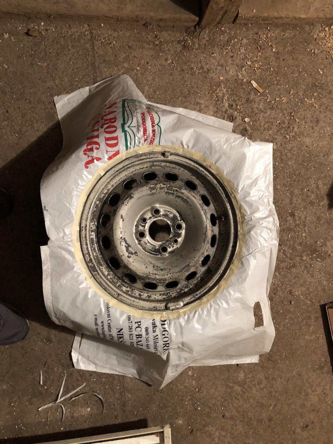

Martin 717 Posted November 30, 2020 Pa ne znam.....otprilike po dve konzerve podloge, dve konzerve boje, jedna konzerva laka. Ja sam to nabavljao u SM u Spektar MB. Quote Share this post Link to post Share on other sites
Zvezdo 791 Posted November 30, 2020 Ne znam gde moj komsija sada uzima, negde isto u SM ali ne znam u kojoj prodavnici. Mozda sutra odemo po materijal pa cu videti gde uzima. Quote Share this post Link to post Share on other sites

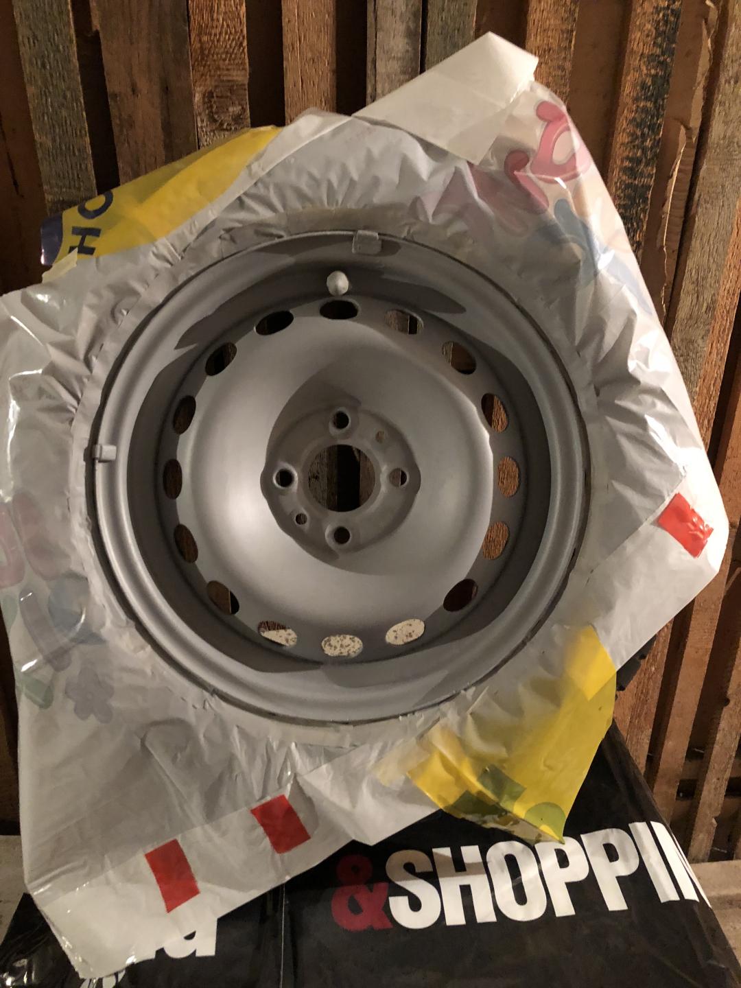

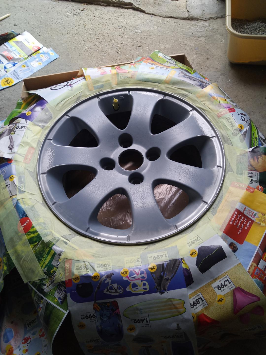

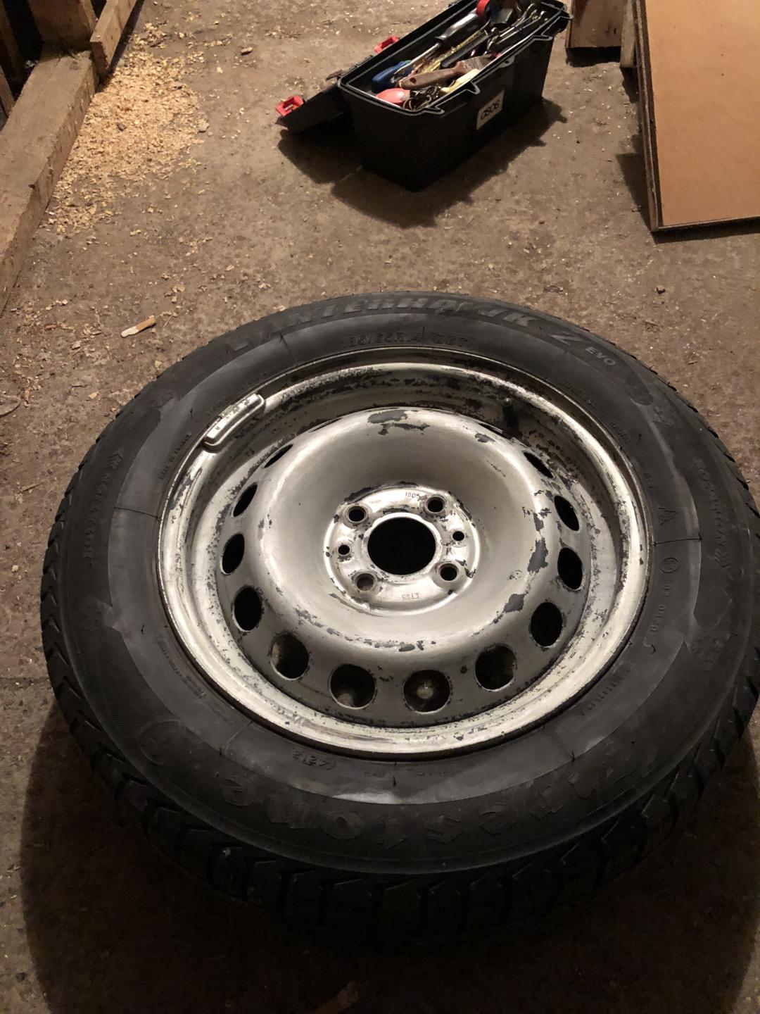

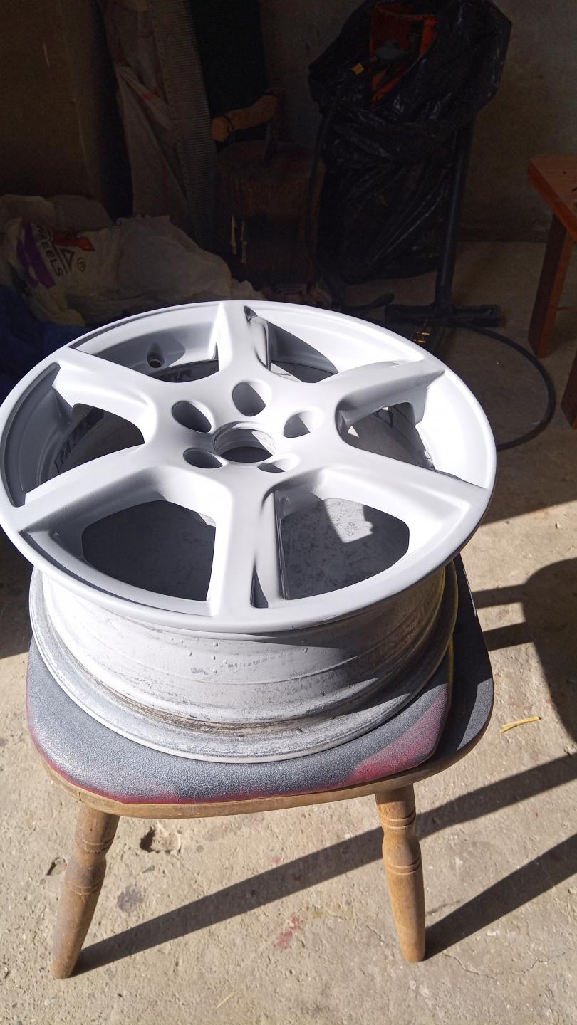

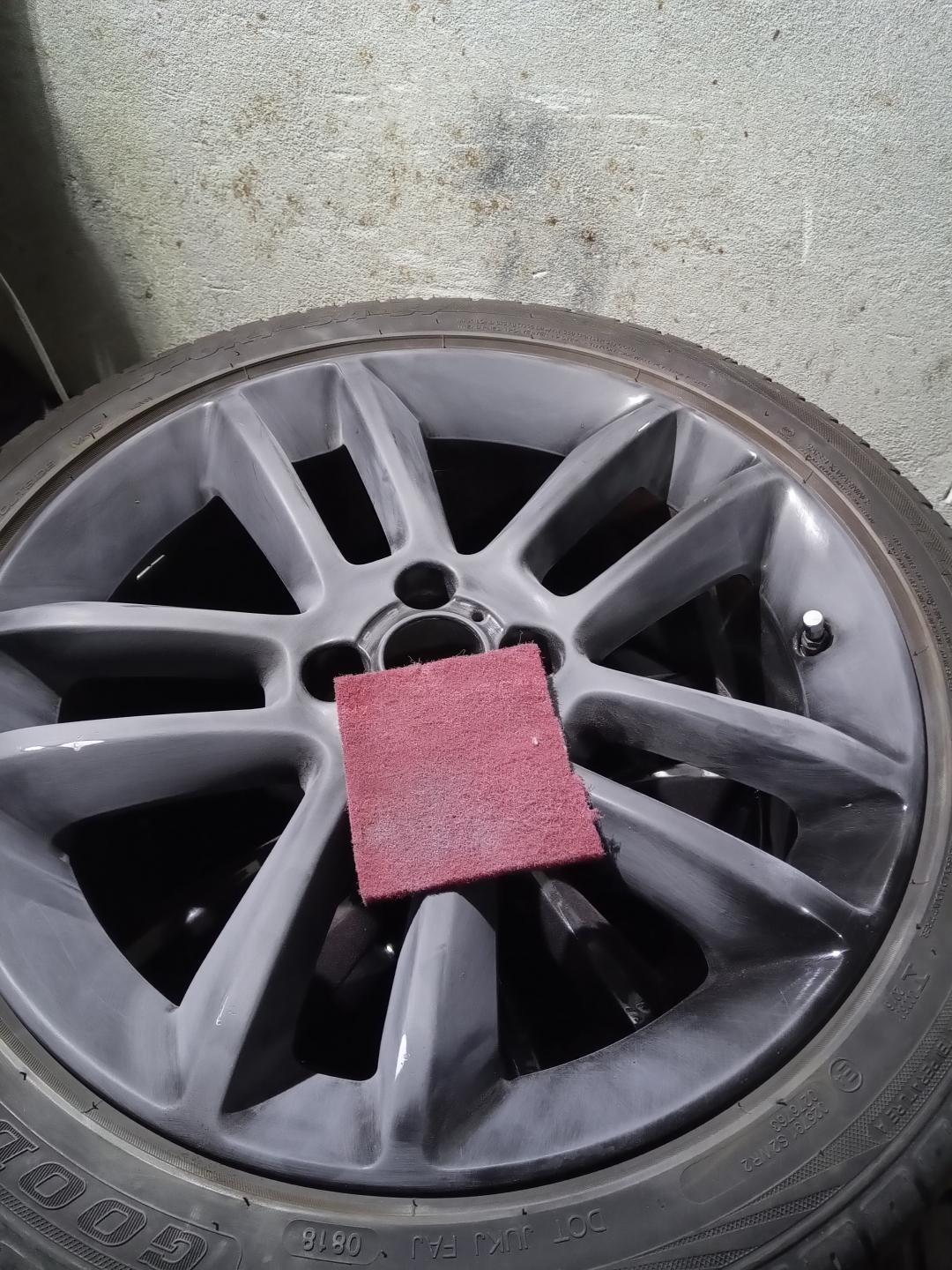

gile smederevo 550 Posted November 30, 2020 Farbanje sa jednim i po sprejem i lakom. Pre toga samo smirgla i mestimicno osnovna za aluminijum. Za zimski set sasvim dovoljno truda. 5 horvat, Lufti, alfini0507 and 2 others reacted to this Quote Share this post Link to post Share on other sites

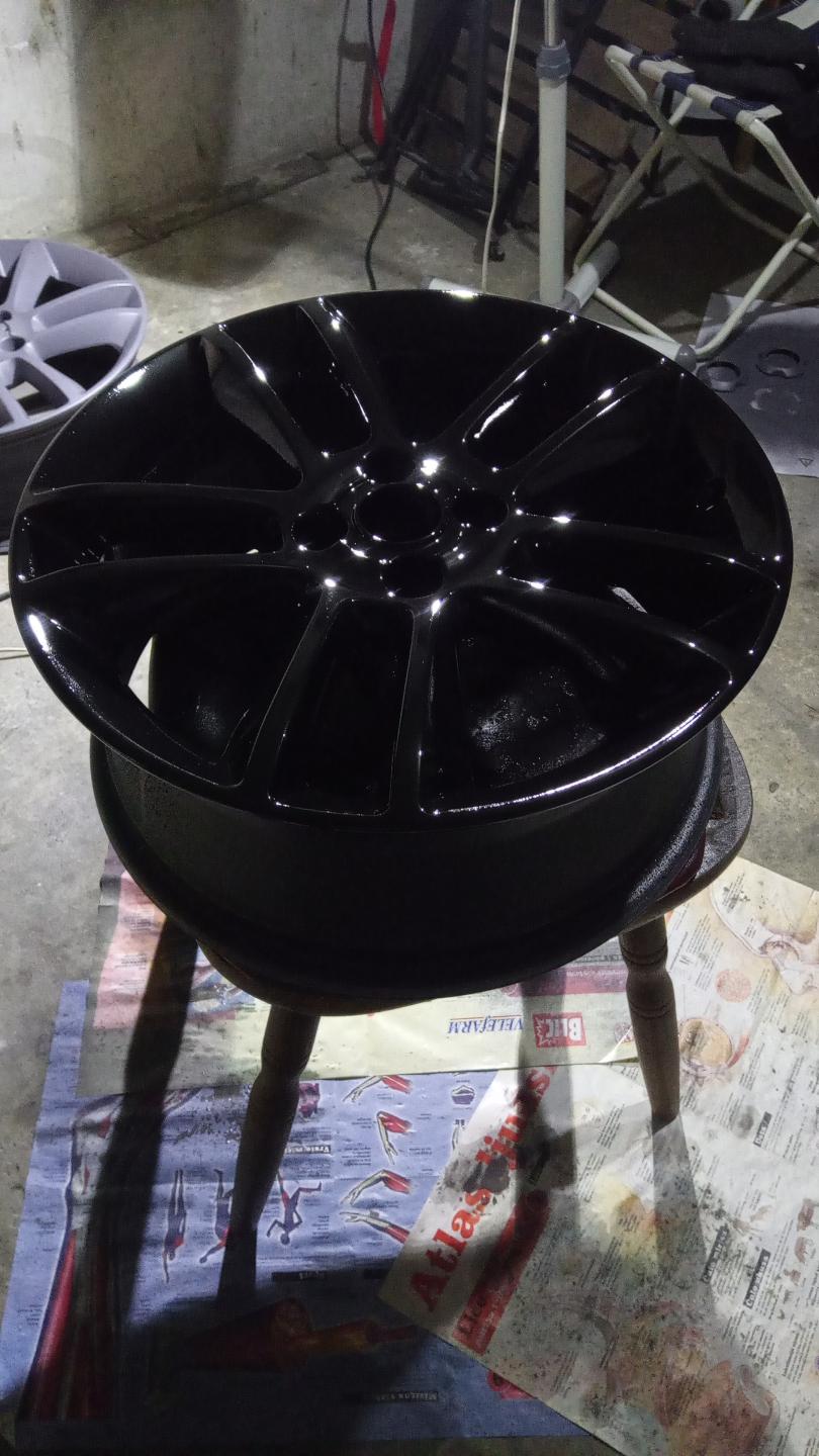

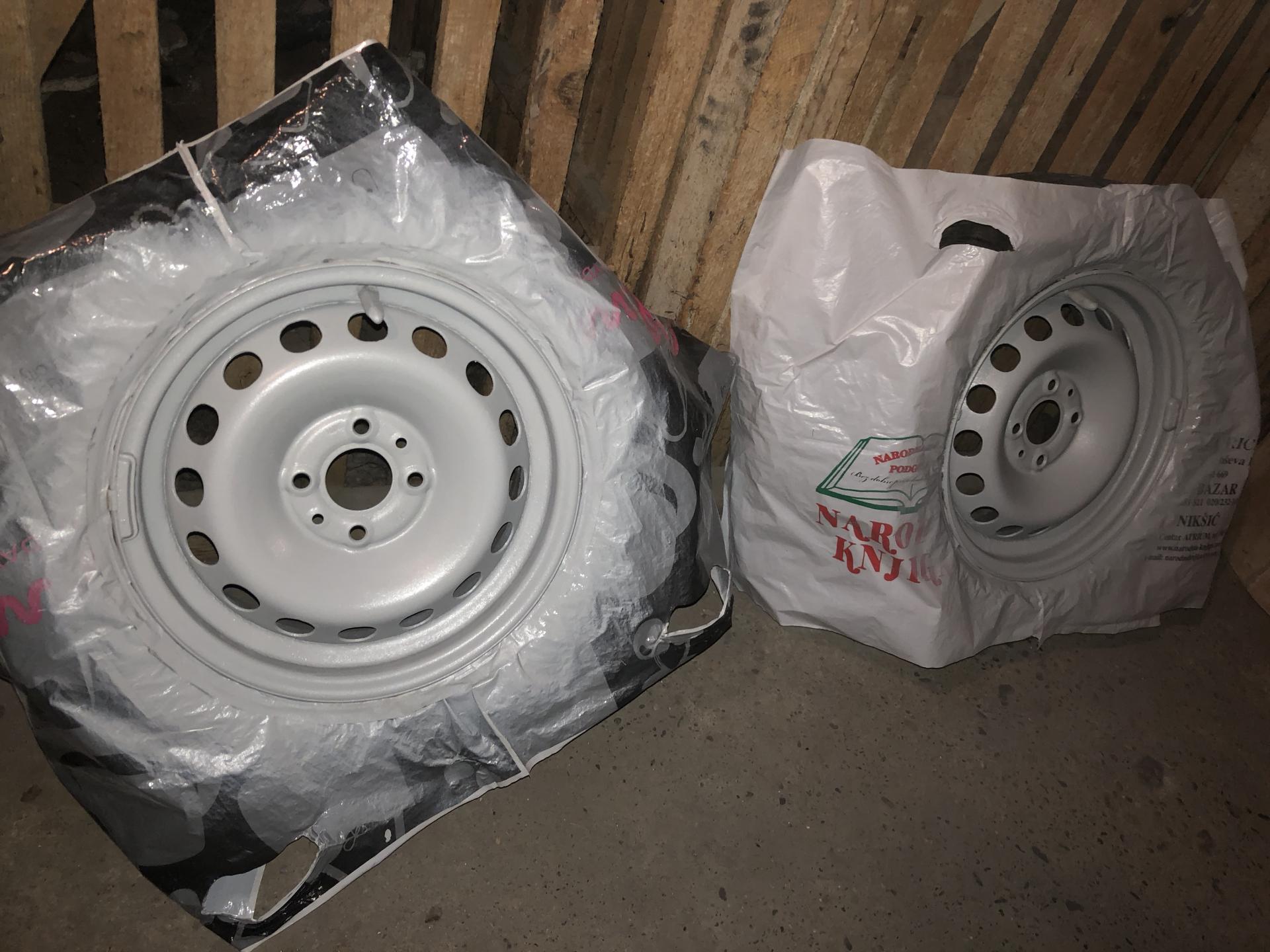

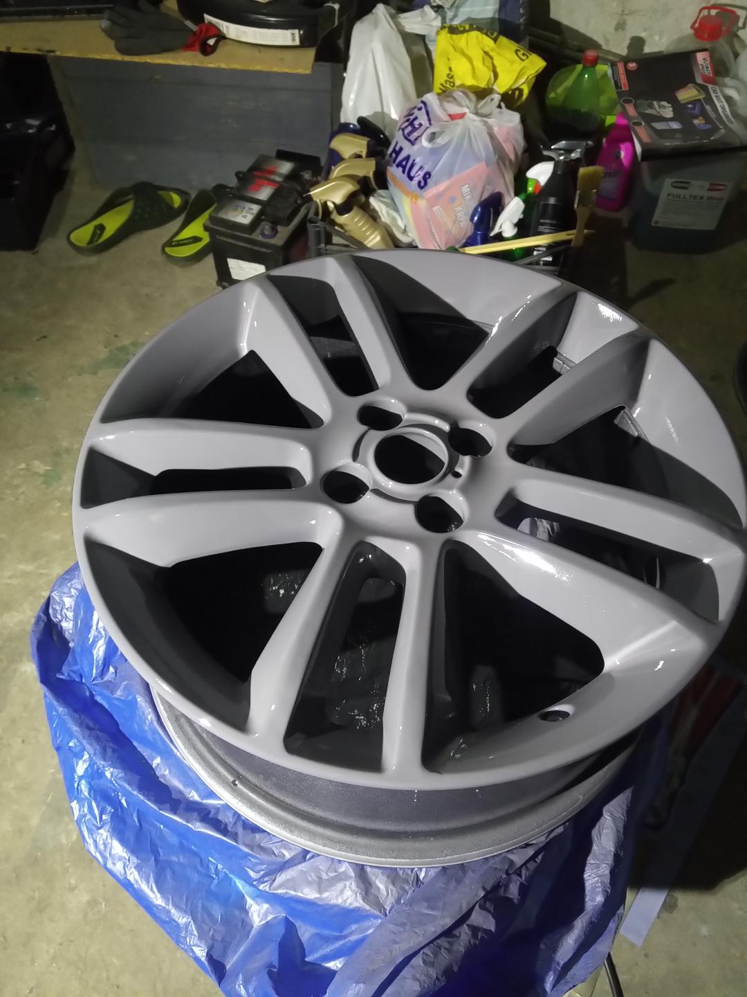

Zvezdo 791 Posted December 6, 2020 (edited) Gotovo! Edited December 6, 2020 by Ivan Sredjene slike 4 Grafit, gile smederevo, horvat and 1 other reacted to this Quote Share this post Link to post Share on other sites

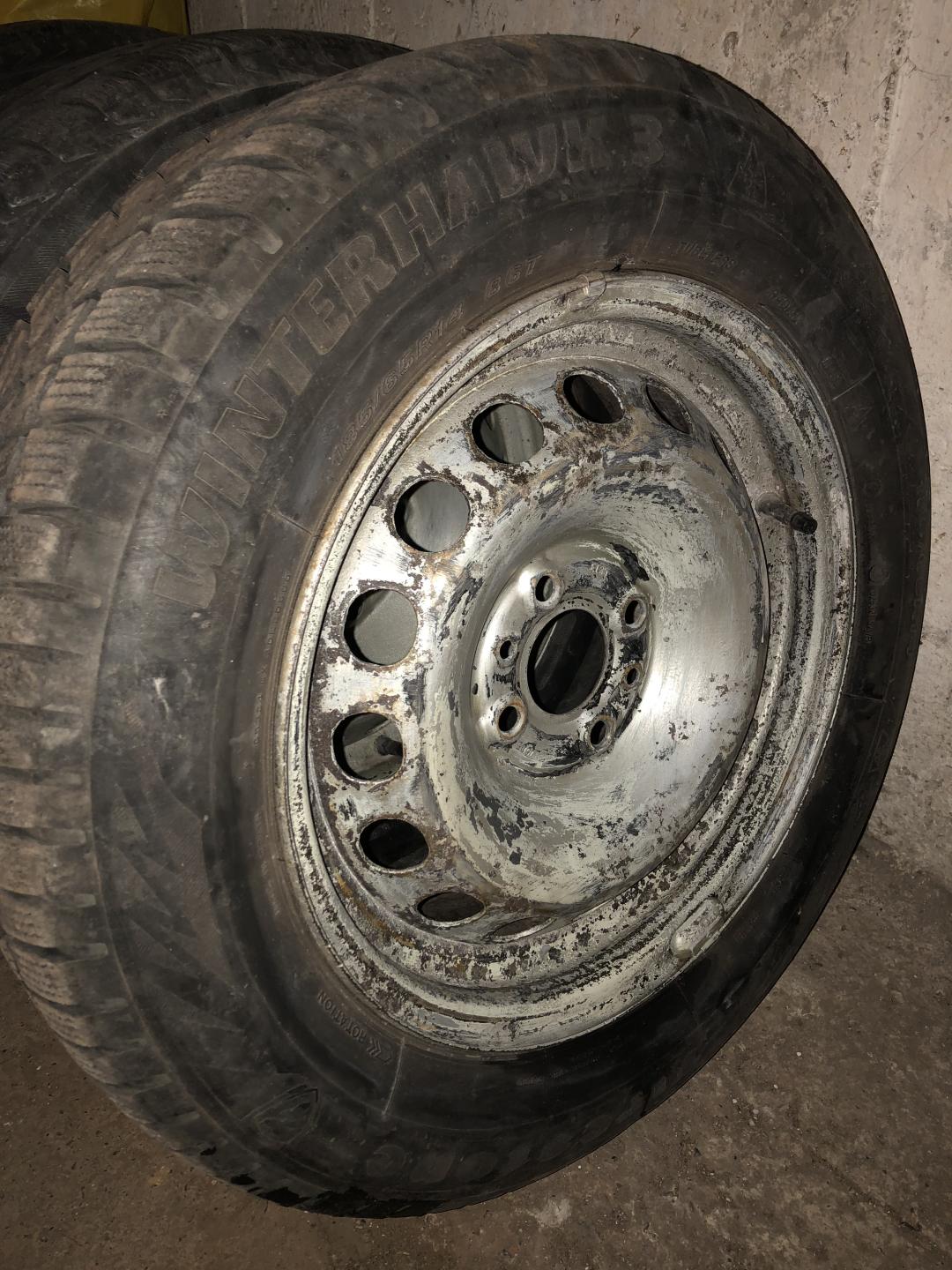

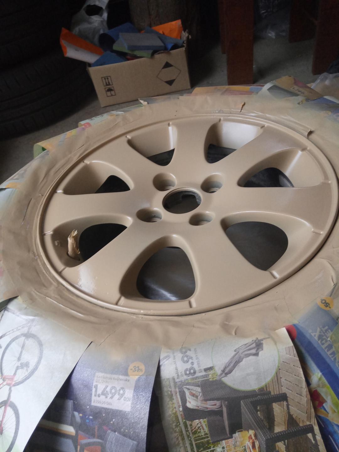

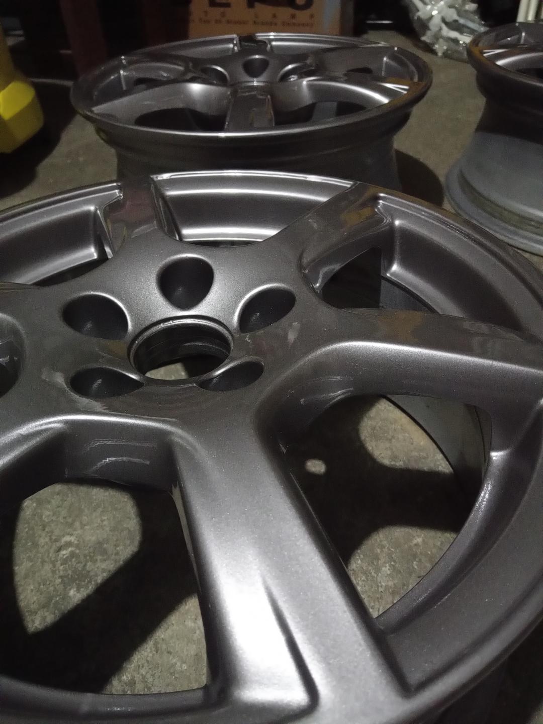

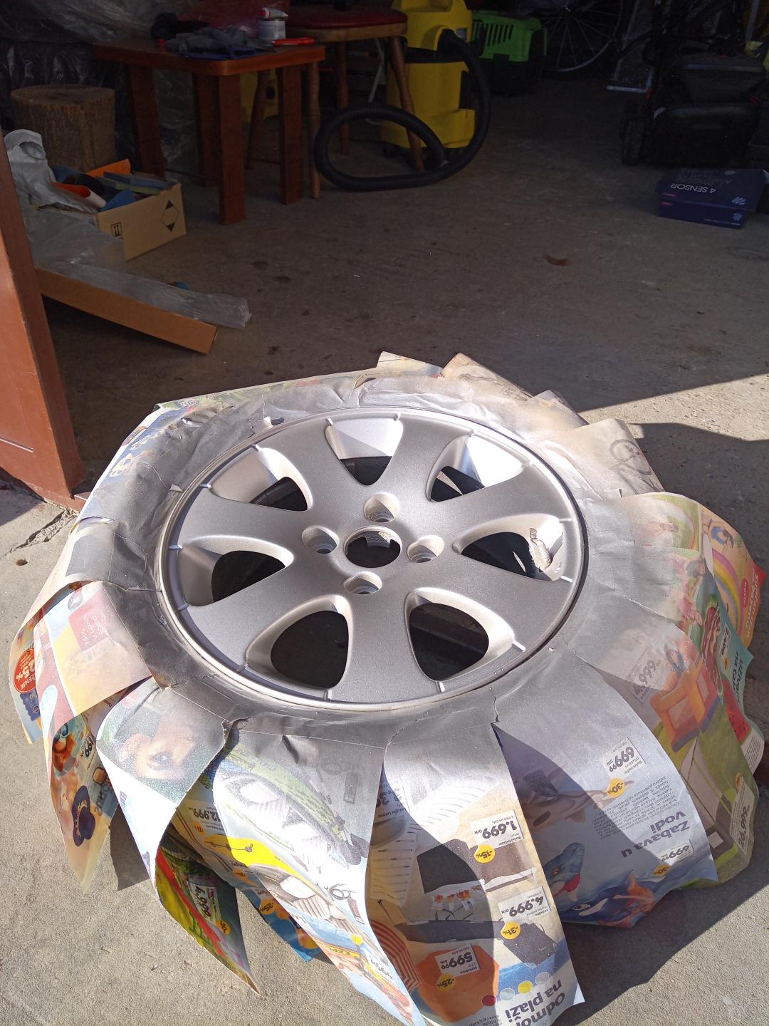

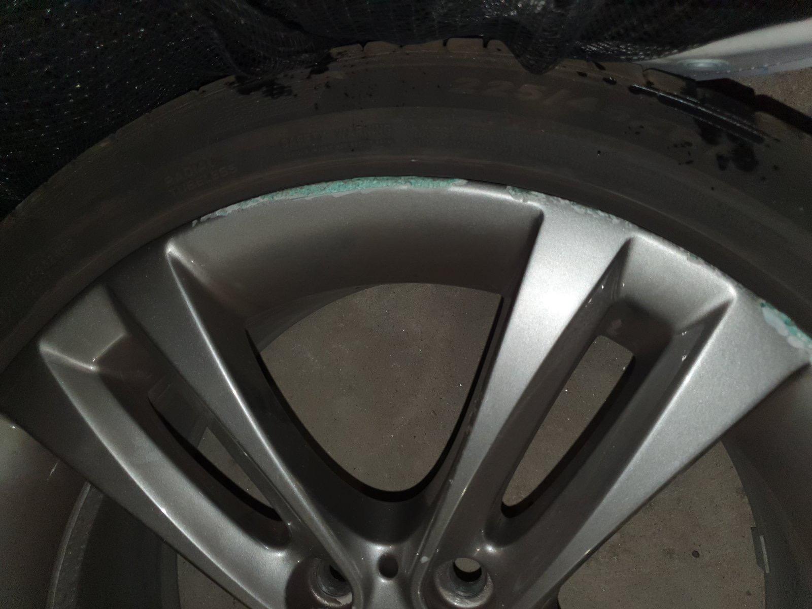

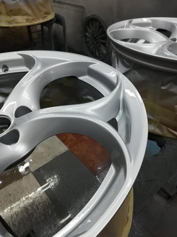

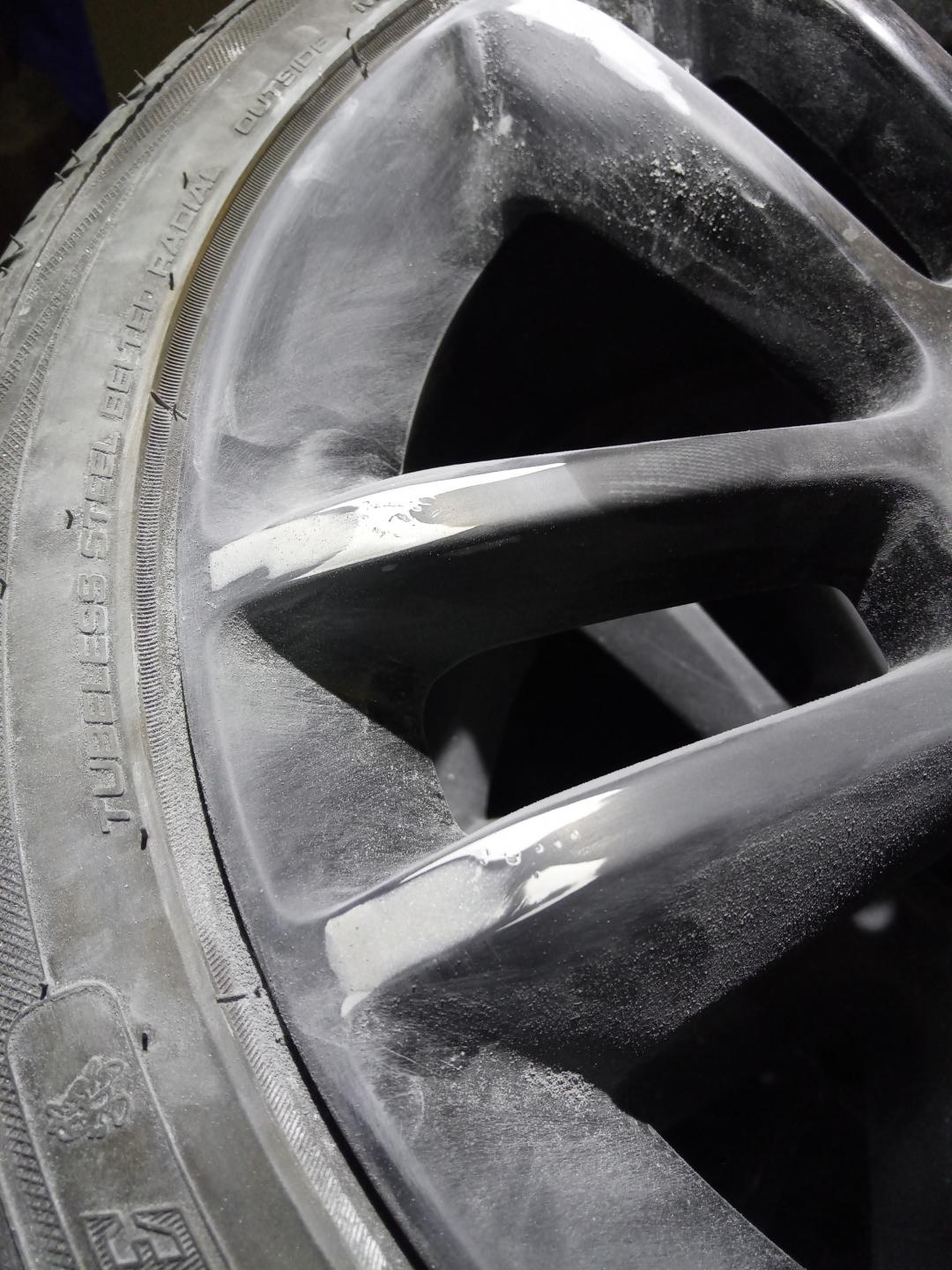

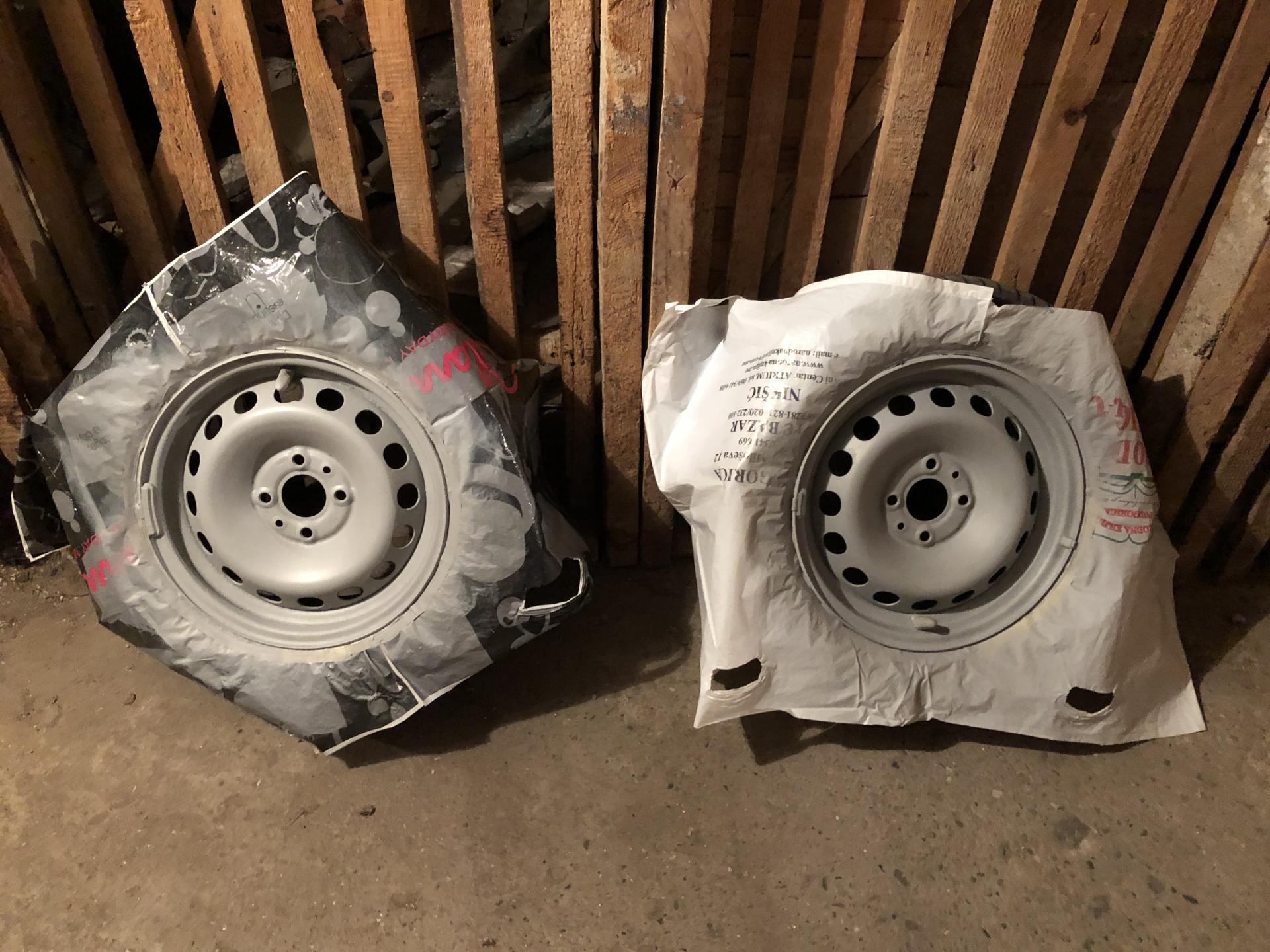

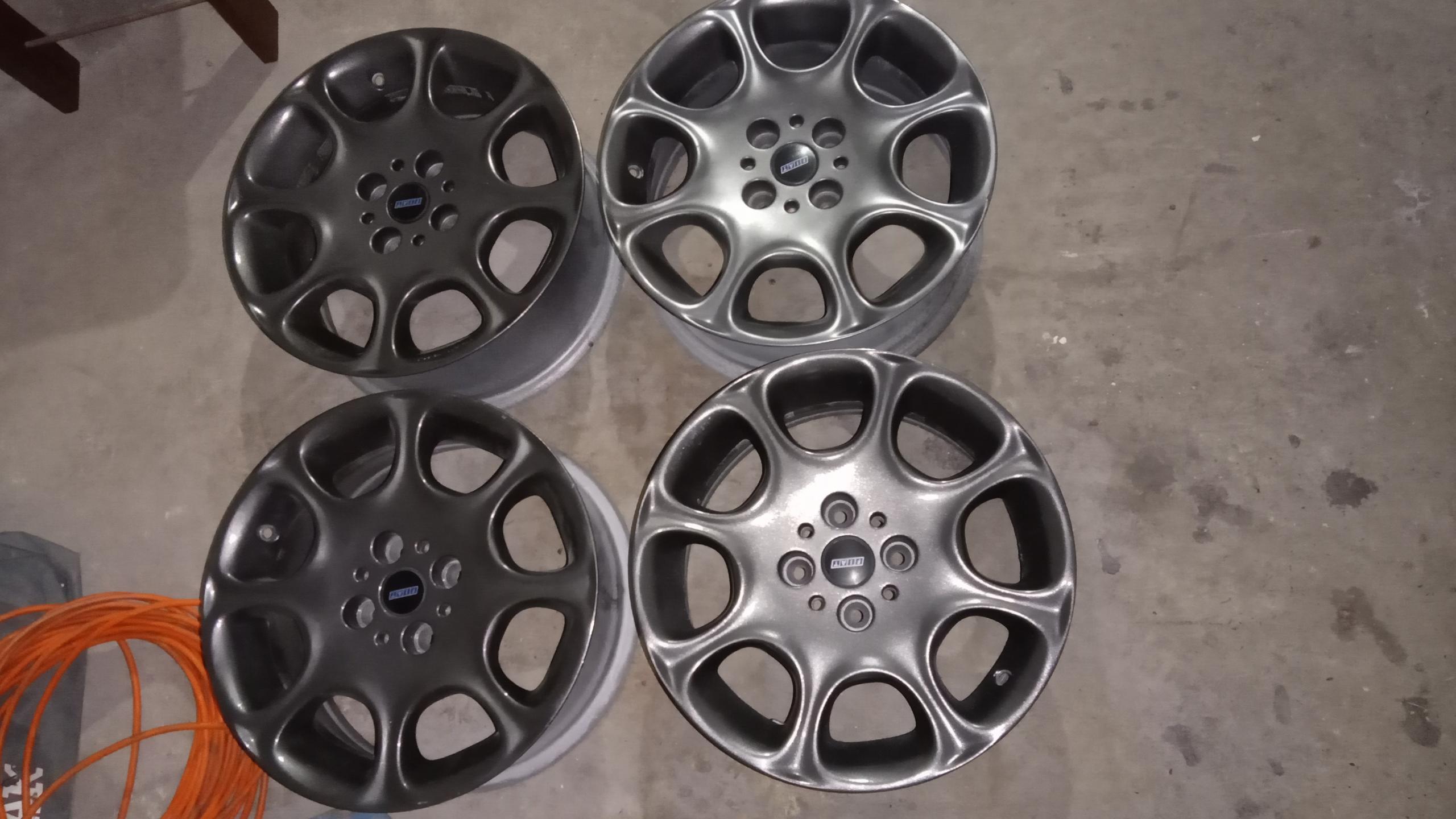

Zan Batist 250 Posted December 10, 2020 (edited) @Zvezdo, jebo si mu kevu svaka cast! krenuo u nedelju da zamjenim tockove, ajde reko da promjenim jednu zimu bez rotkapi.. izbila rdja, ruzne… nema sta, farbanje.. odnosno smirglanje, P80 je morala da radi… pripremljene i prajmer, danas farbanje (Campovolo grey - 676/a). Javljam rez… ne slikah stanje, bas ih napala rdja a farbao sam ih kad sam je kupio. Edited December 10, 2020 by Ivan Sredjene slike Quote Share this post Link to post Share on other sites
Zvezdo 791 Posted December 10, 2020 Ja se nisam usudio da ove svoje slikam sa druge strane. Voda se je podvukla pod lak i sve uništila. Sav lak sam skinuo pranjem pod pritiskom. Dao ih čoveku što radi peskarenje i zvao me je kada je završio one kao iz livnice! Razmišljao sam da ih samo prelakiram bezbrojnim lakom ali majstor je rekao da je ovo dugotrajnije. Quote Share this post Link to post Share on other sites
Zan Batist 250 Posted December 13, 2020 danas montirane... 3 gile smederevo, horvat and Zvezdo reacted to this Quote Share this post Link to post Share on other sites

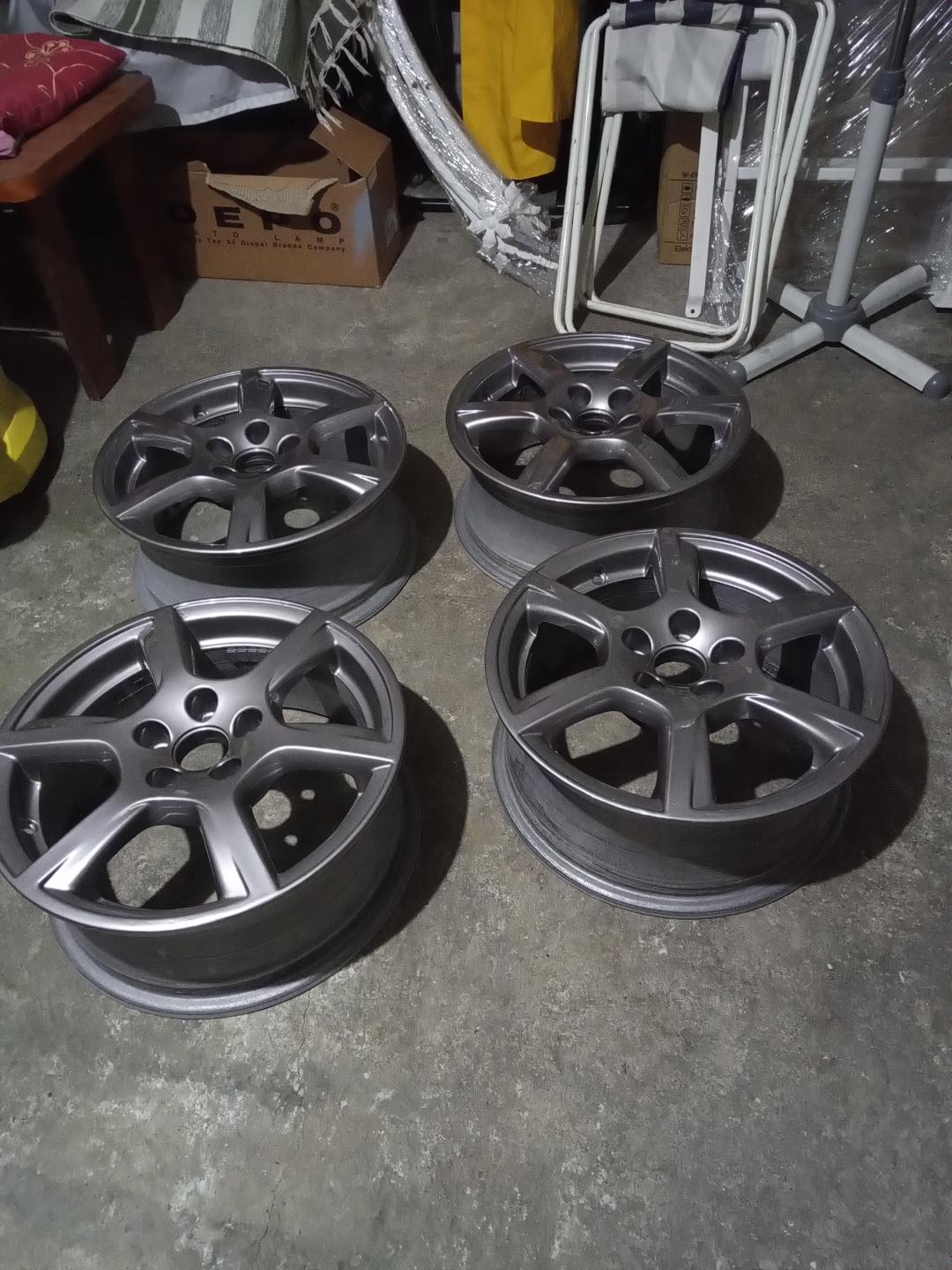

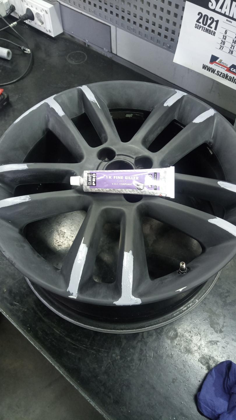

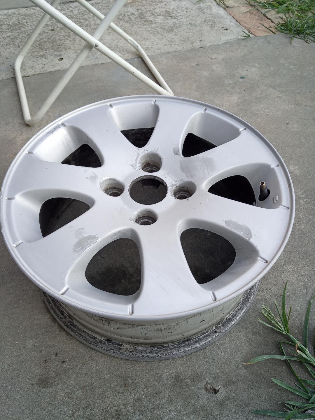

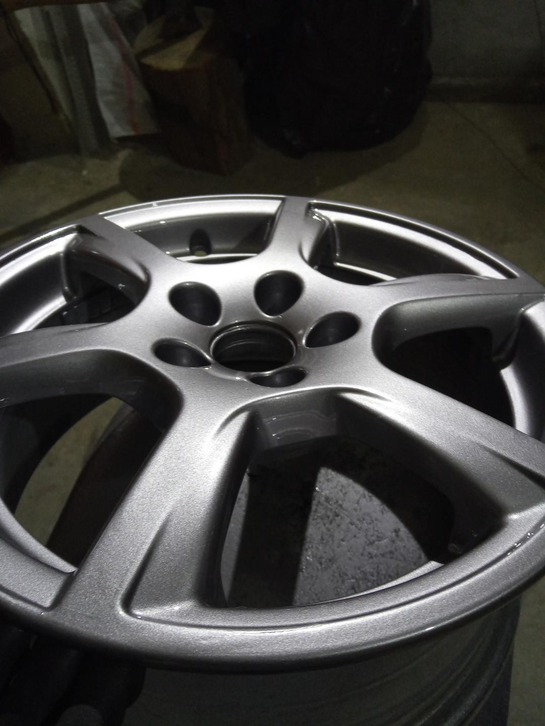

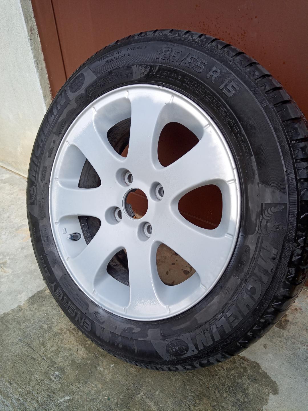

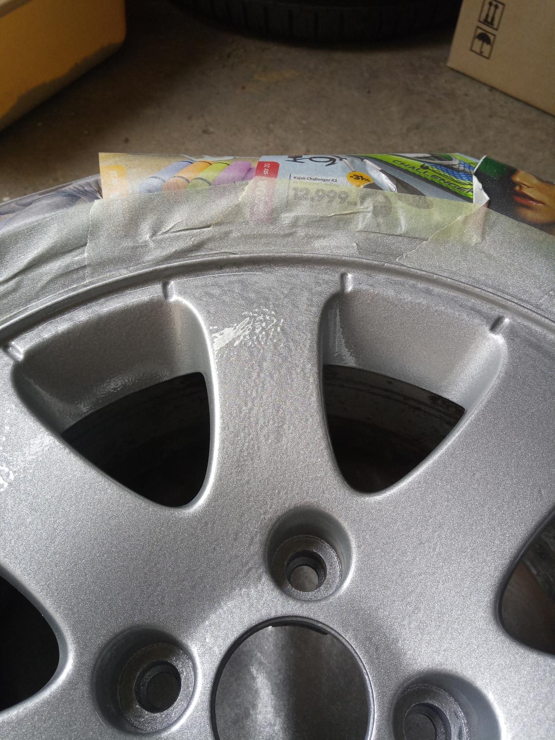

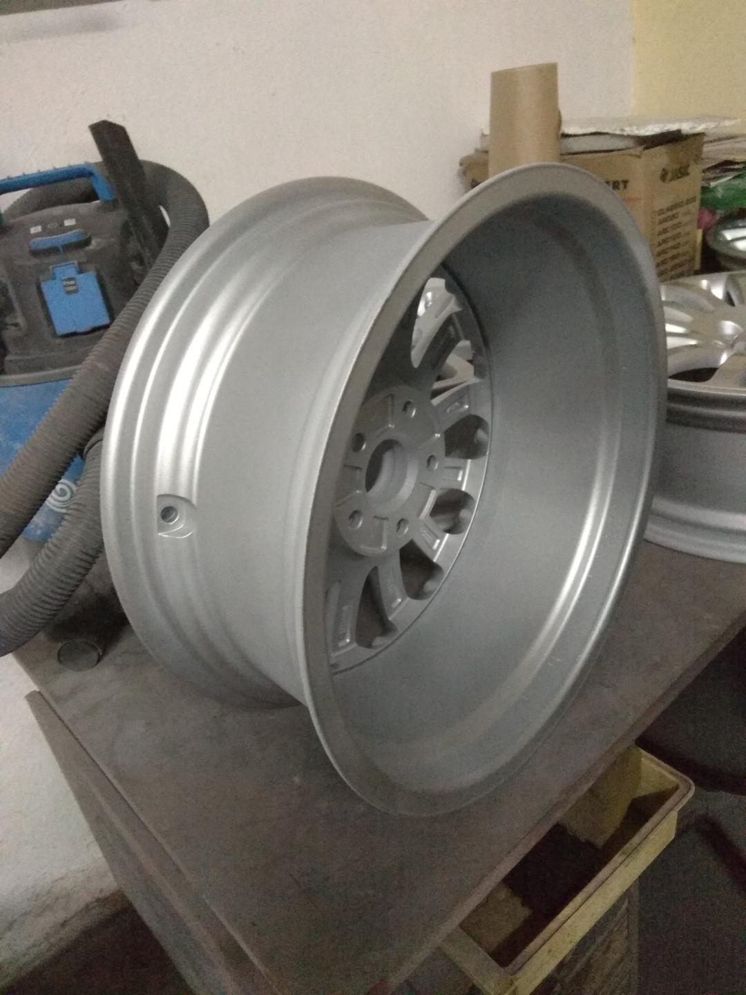

gile smederevo 550 Posted October 4, 2021 (edited) 15ke sa 307ice za 207icu. Osvežene novom bojom, i podlogom pre toga. Mestimično je i git za aluminijum morao da se nanese. Boja sadrži i lak u sebi, pa se nisam trudio da nanosim još laka preko. Na drugoj slici je boja iz starog spreja gde se lak odvojio....i zeznuo mi trud. Sve je moralo iz početka.... doduše, samo jedna felna. Edited October 4, 2021 by gile smederevo 2 shuxx and Zan Batist reacted to this Quote Share this post Link to post Share on other sites

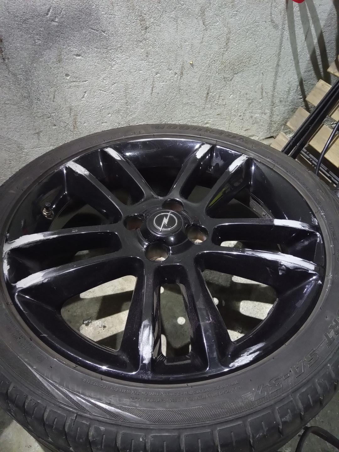

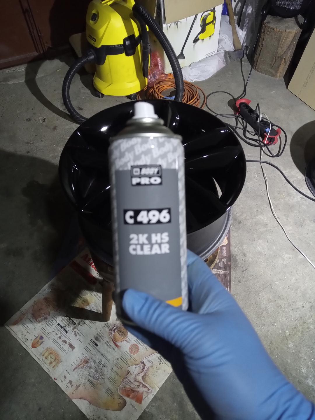

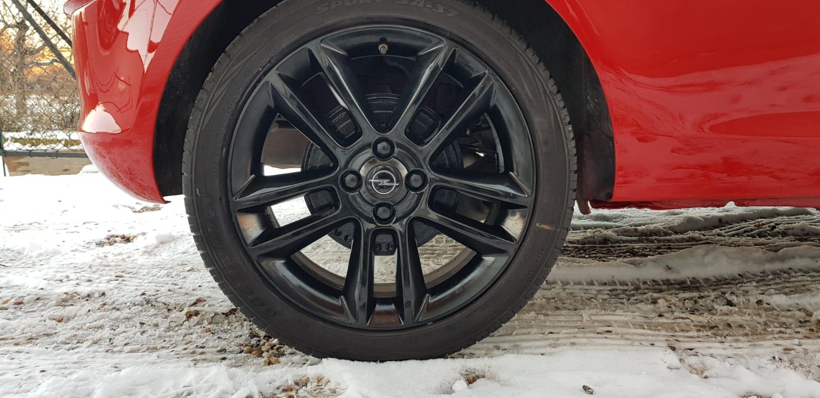

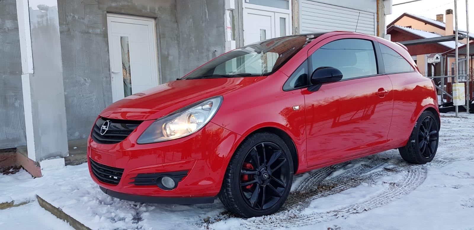

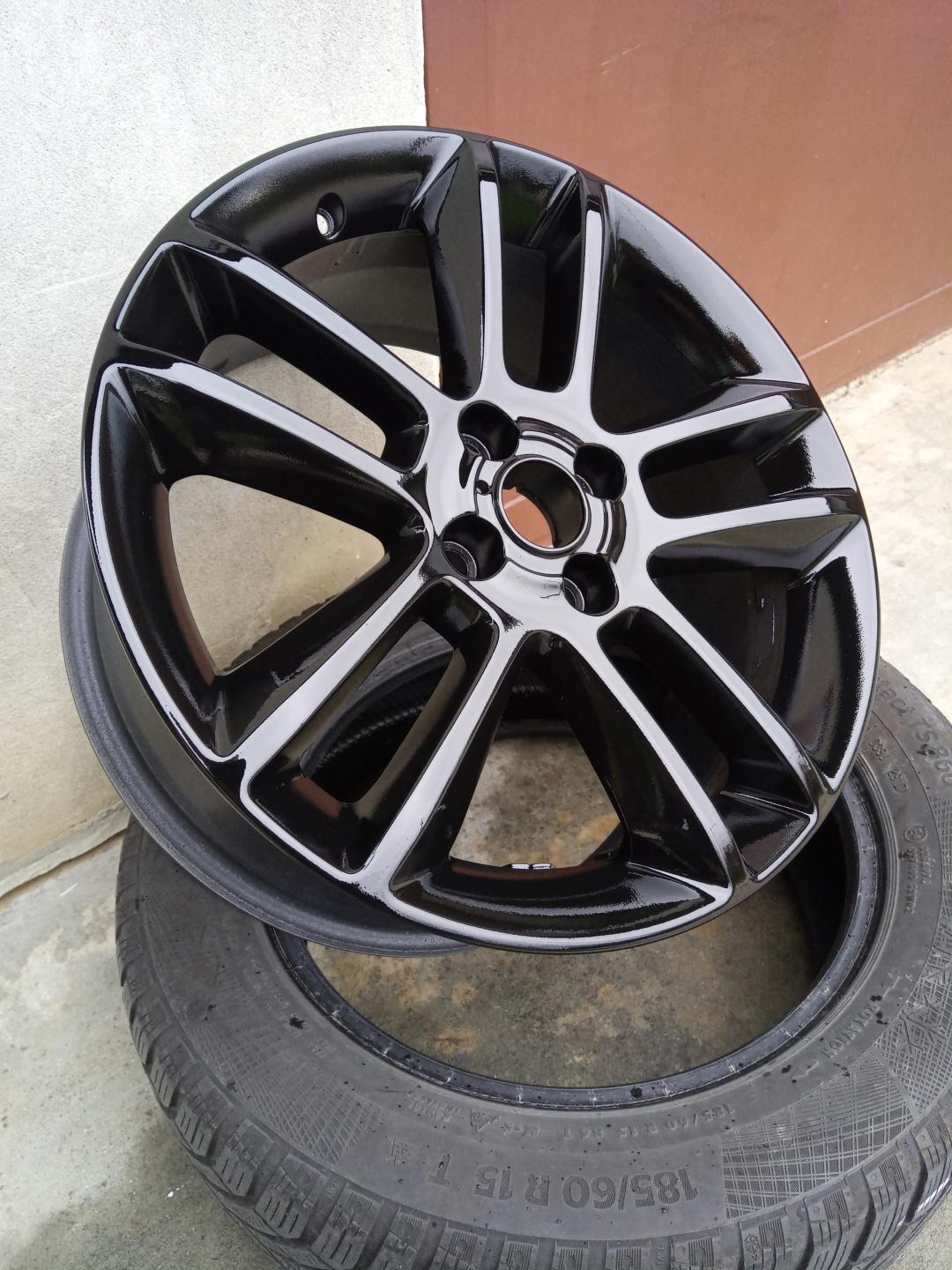

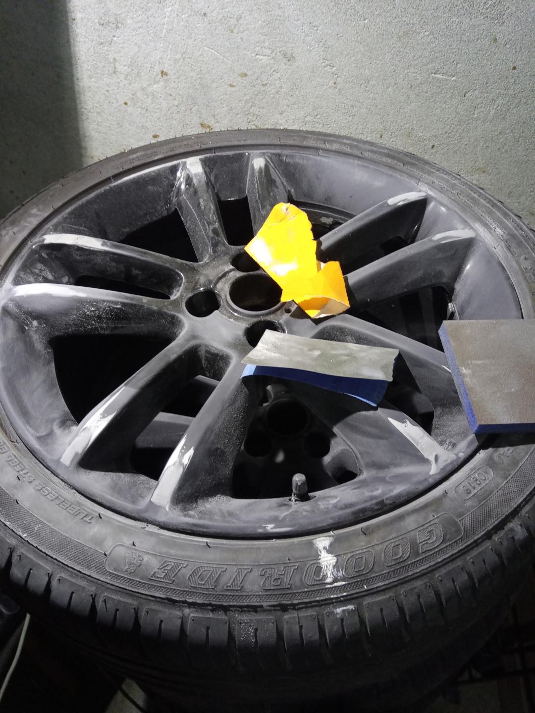

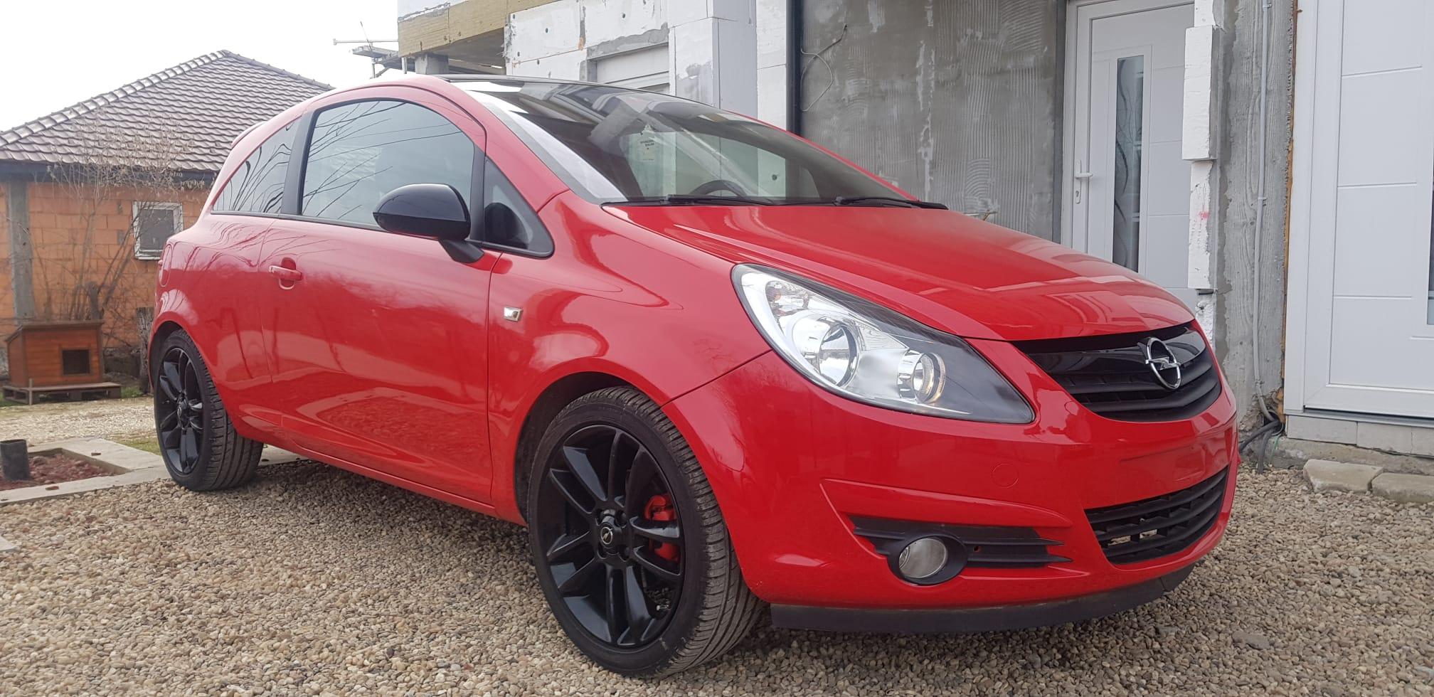

gile smederevo 550 Posted November 28, 2021 (edited) Opel Corsa D. 17 cola. Poprilično izubijane o ivičnjake. Ali ništa što malo truda ne može da reši...sve farbe su Body , dakle ništa profi, ali radi posao. Alu git neki iz Uradi sam. Edited November 28, 2021 by Ivan Sredjene slike 4 Ivan, Lufti, Martin and 1 other reacted to this Quote Share this post Link to post Share on other sites

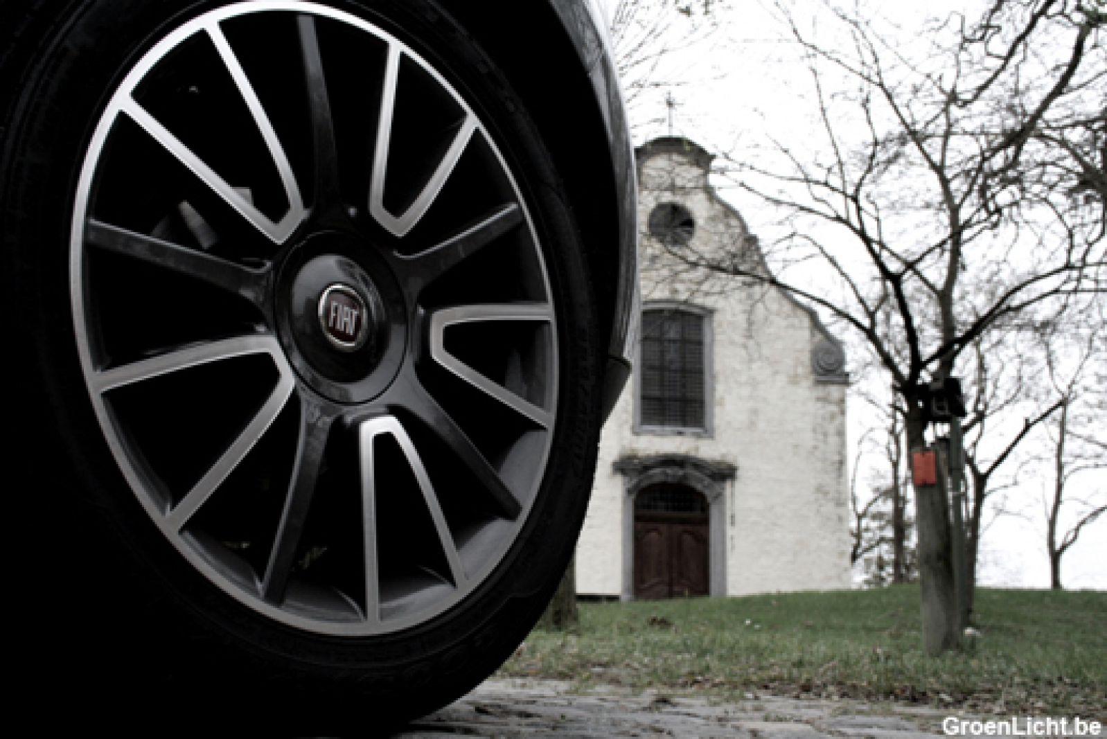

Ivan 14152 Posted December 20, 2021 (edited) Ako su fabricki Diamond Cut sa ravnim licem i felne nisu urnisane - meni je to odlicna solucija, bolja nego gitovanje i farbanje. Npr. ovako nesto za nas Fiatiste : Zavisno od dubine ostecenja, masinski se skine tanak spoljni sloj i izlakira (zastiti). Mislim da je covek sa Ford kluba (Bela Zemlja, iza Uzica), naplacivao cca 50 EUR po felni. Edited December 20, 2021 by Ivan Quote Share this post Link to post Share on other sites

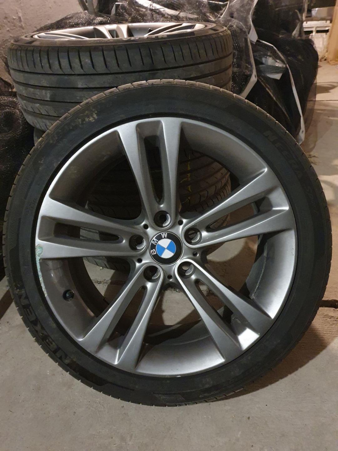

TeaseR 88 Posted January 18, 2022 SMS Wheels, uradili sjajan posao sa BMW Style 397. Dve su bile fino ostecene, sada su sve 4 kao nove. Quote Share this post Link to post Share on other sites
Bingodalton 657 Posted January 18, 2022 Mogao si sliku okaciti...ali verovacemo na rec.Sent from my SM-G960F using Tapatalk 1 Ivan reacted to this Quote Share this post Link to post Share on other sites

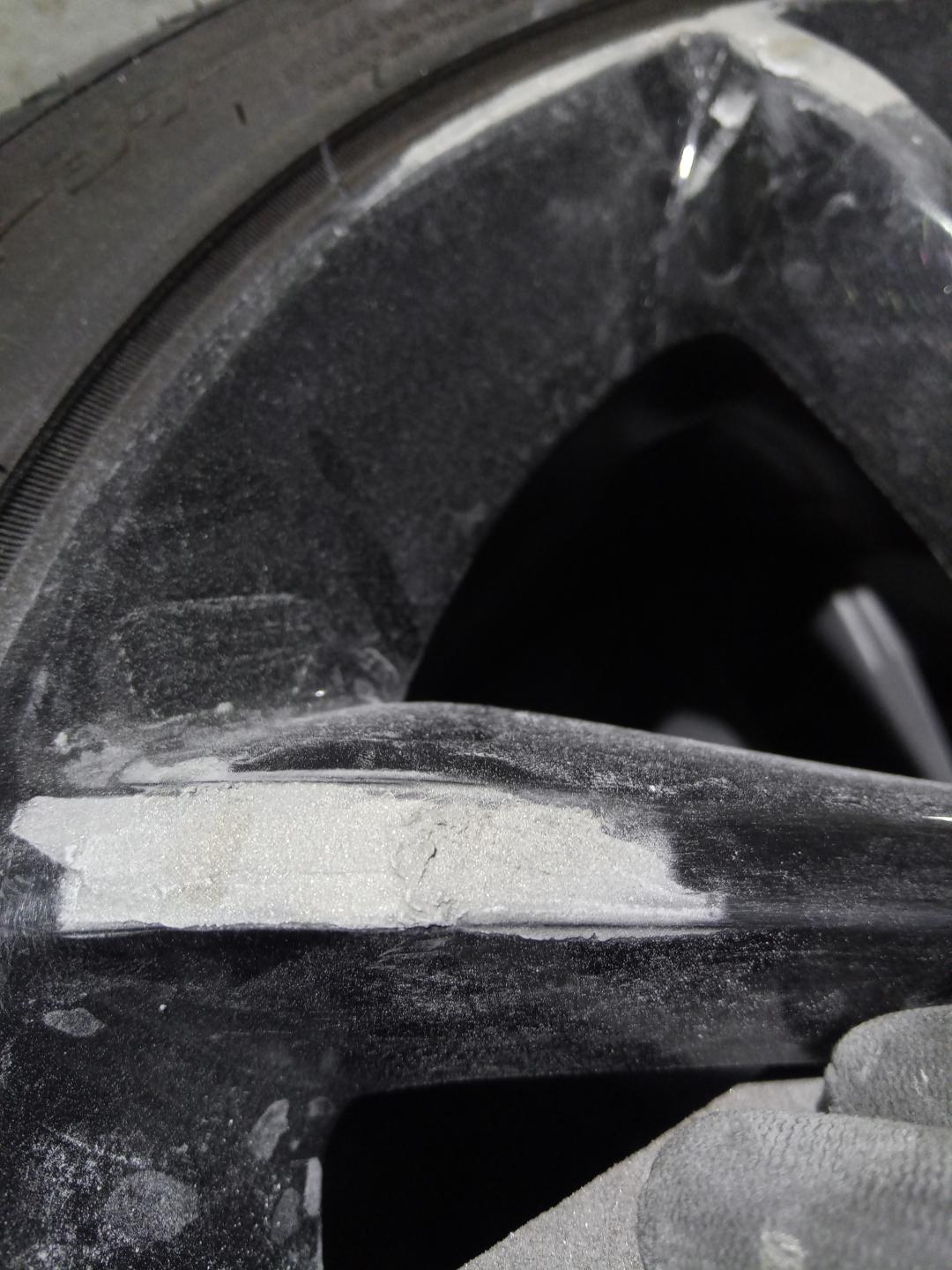

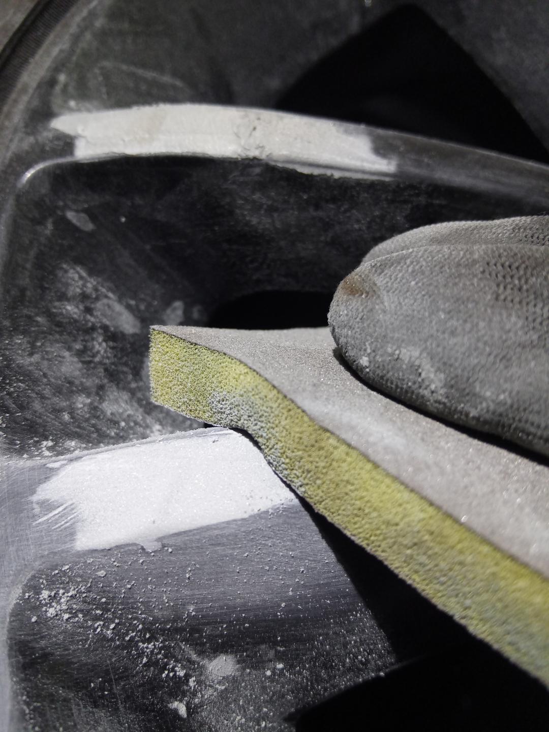

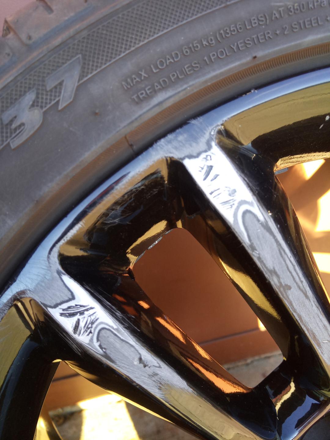

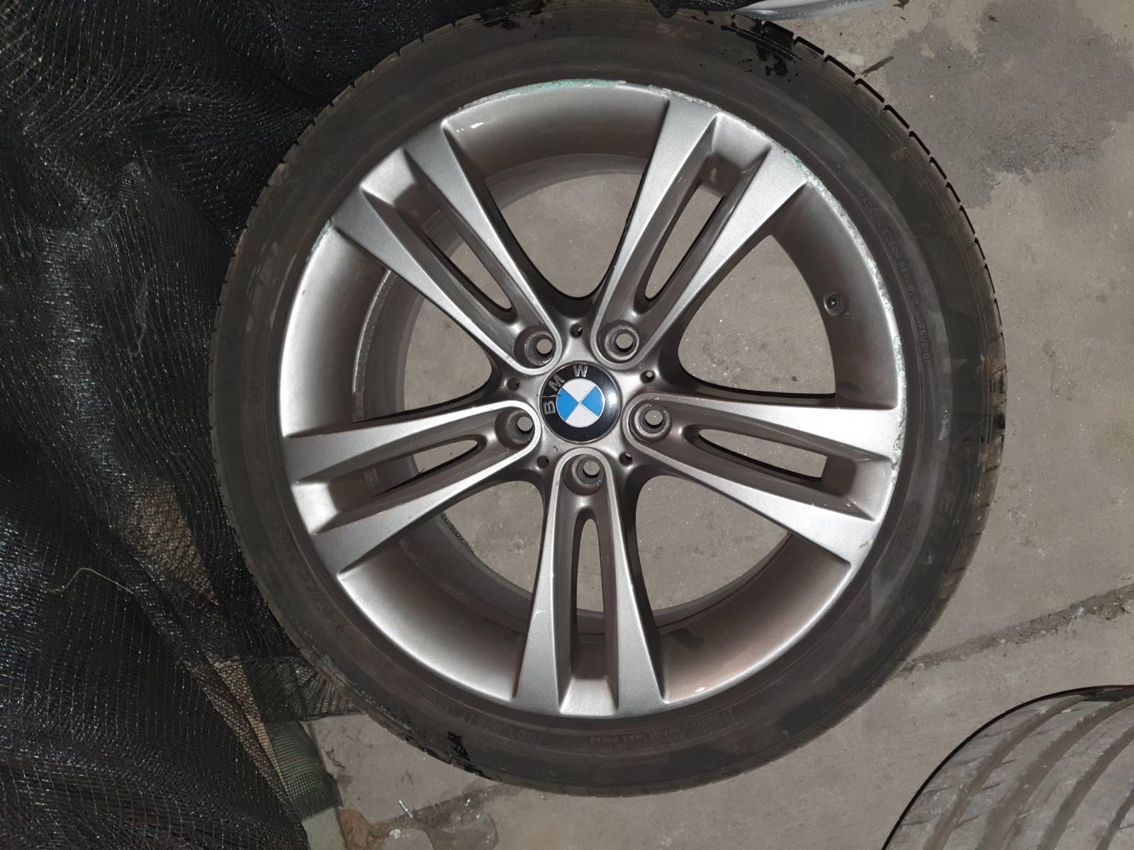

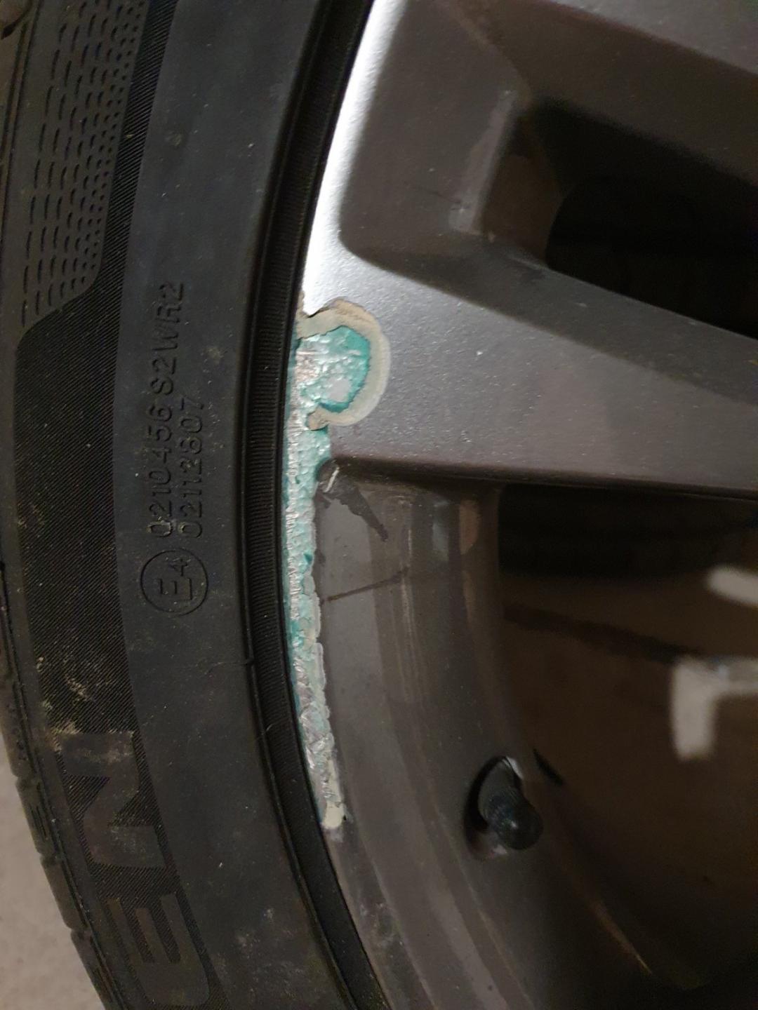

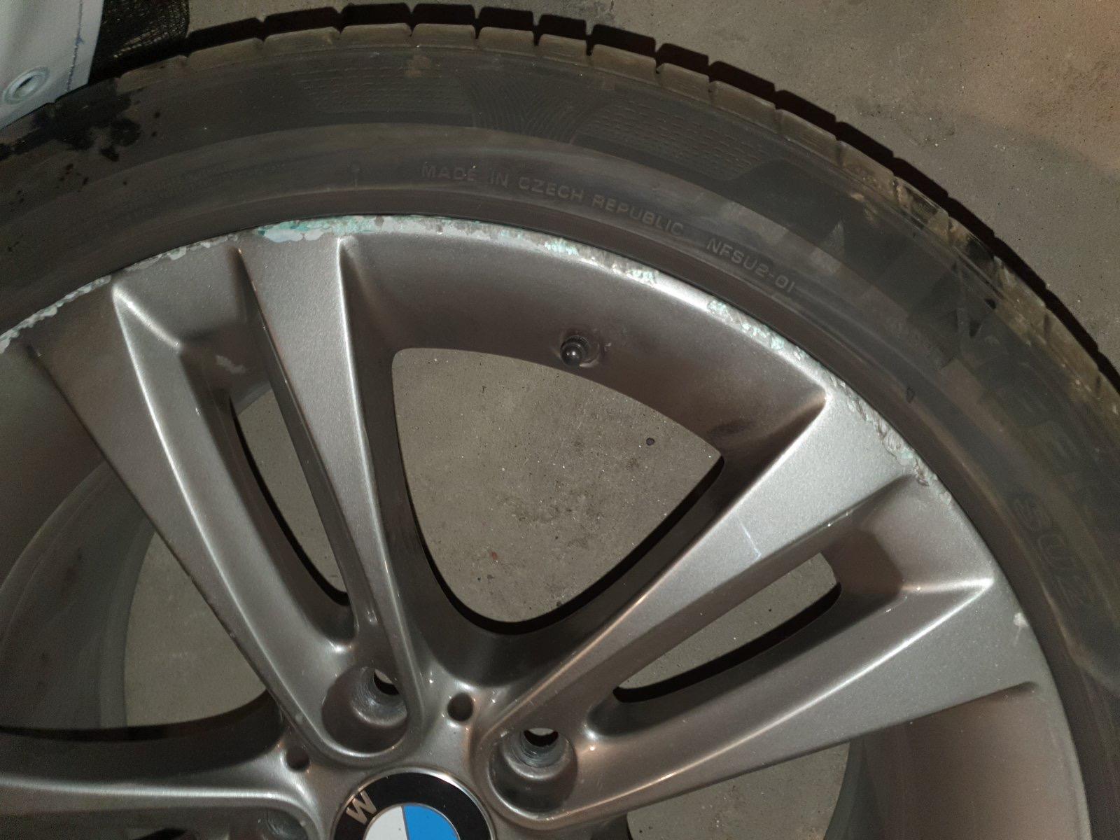

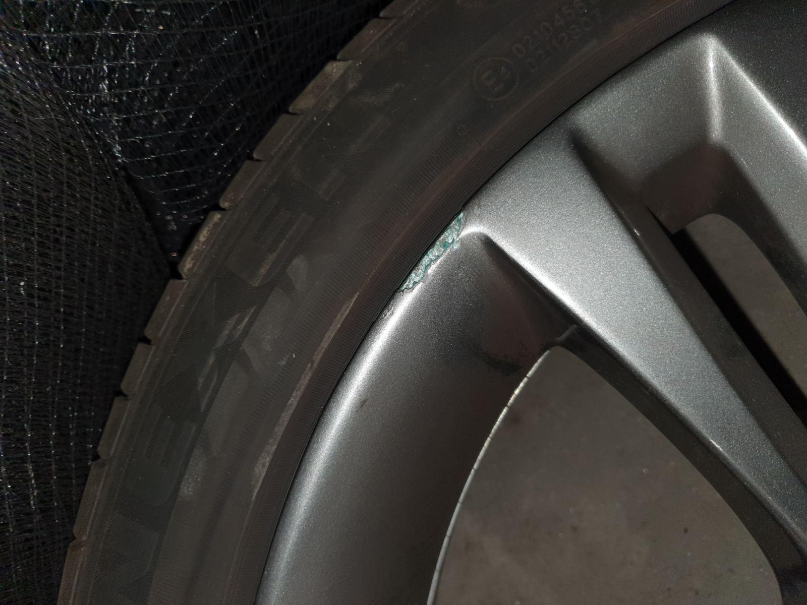

TeaseR 88 Posted January 18, 2022 (edited) Nisam ih jos slikao kakve su sad, evo ostavicu slike kakve su bile pa kad nadjem vremena i dobro svetlo, slikacu ih kakve su sad. Ja sam mislio da su to ostecenja od ivicnjaka, ispade da su gitovane, a ispod su nasi i tecni metal, bile su bas izgrebane kazu. Nisu varene sto je dobro. Edited January 18, 2022 by neshaoct prebacio slike na FLCS server 1 1 Ivan and Bingodalton reacted to this Quote Share this post Link to post Share on other sites

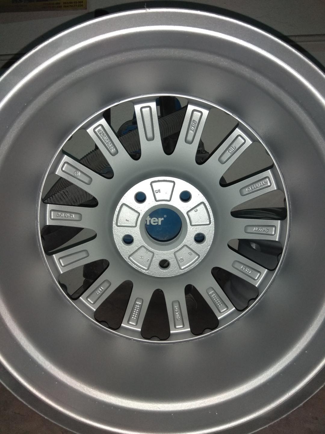

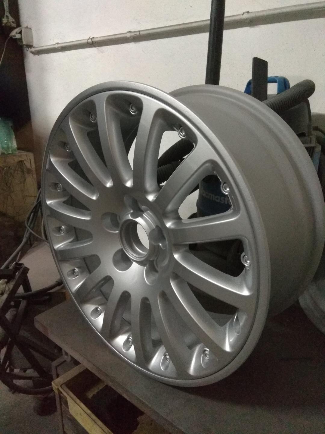

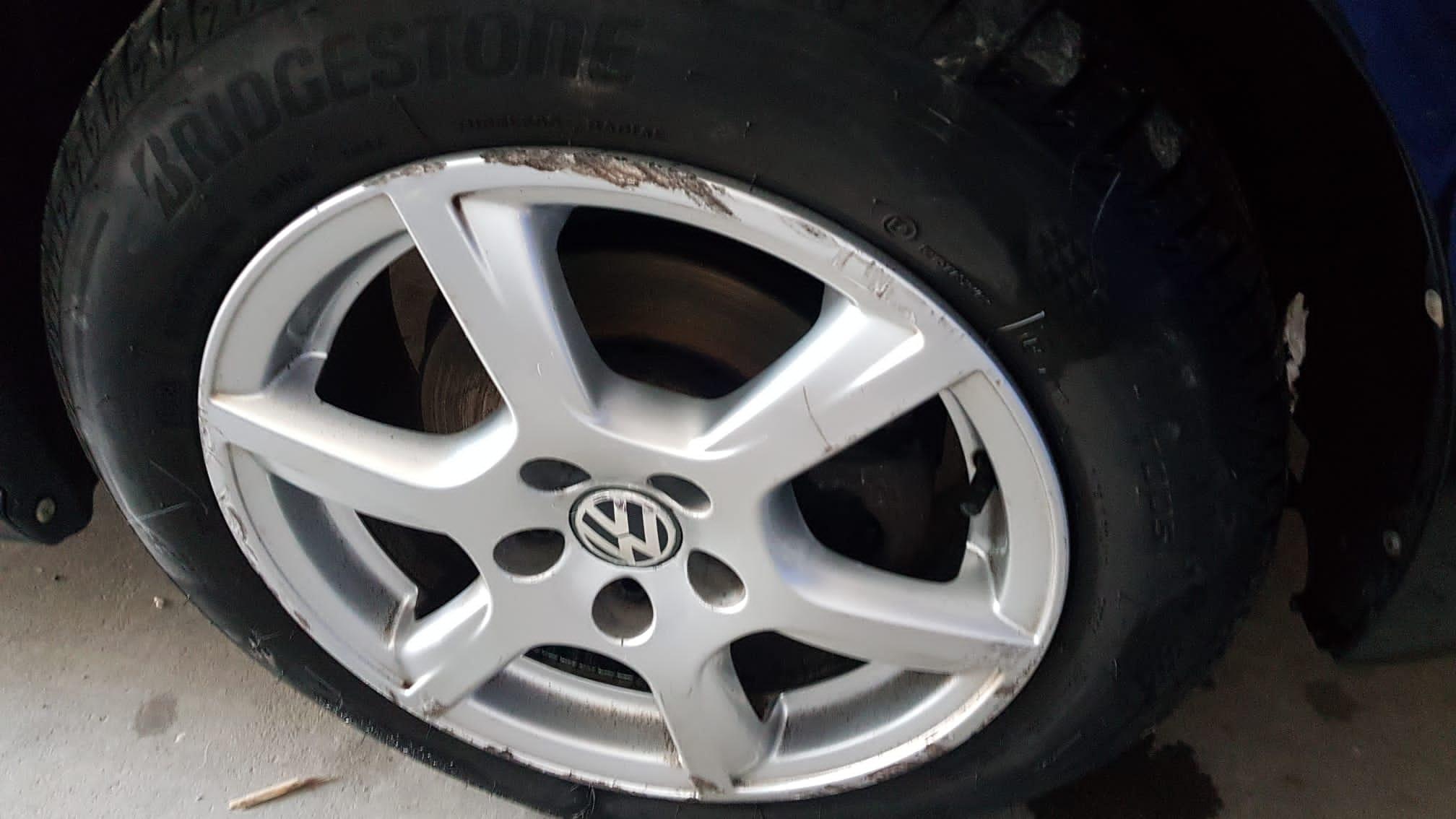

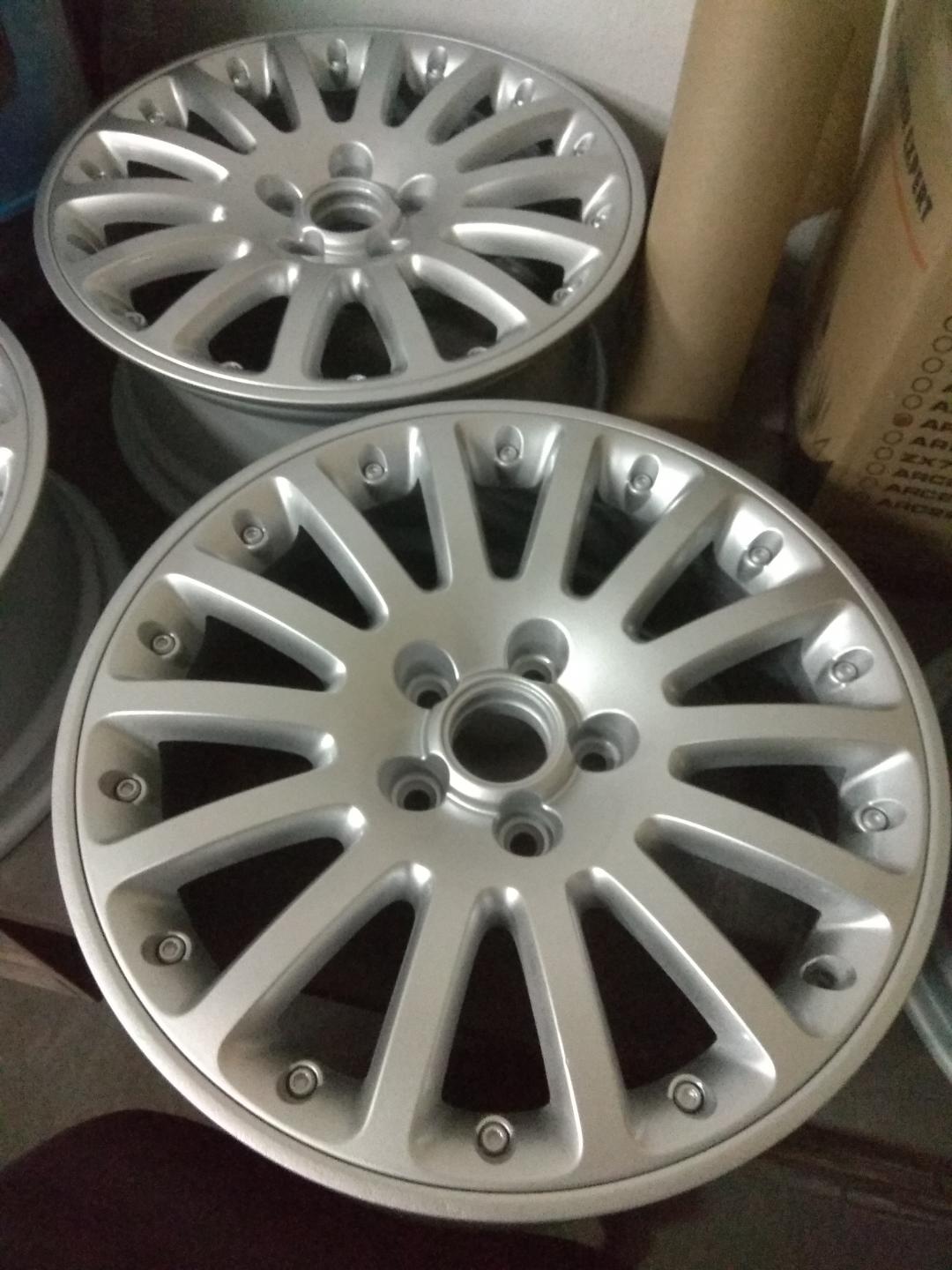

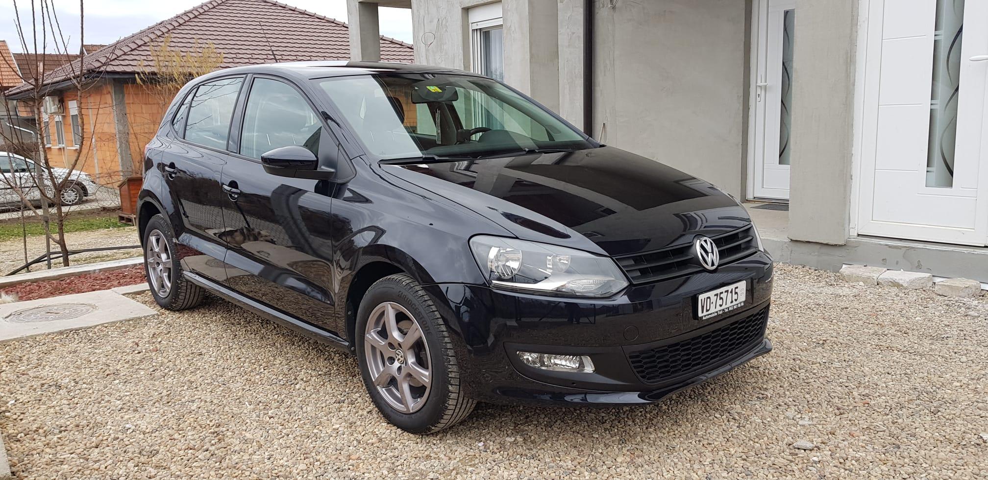

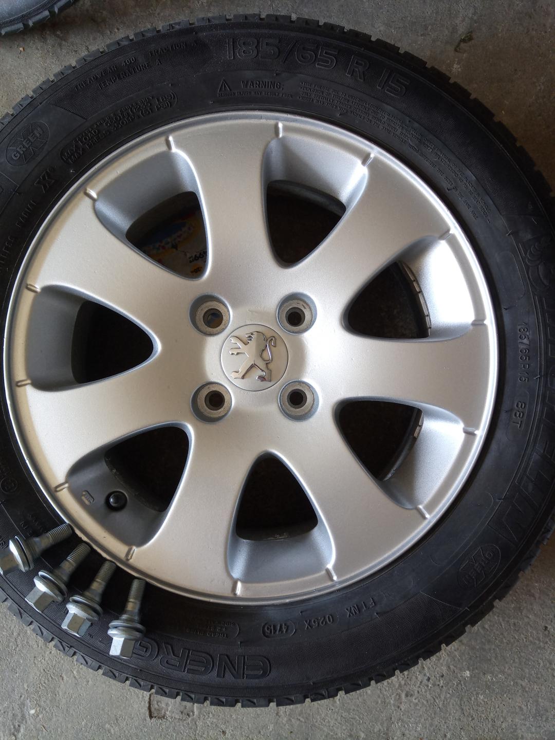

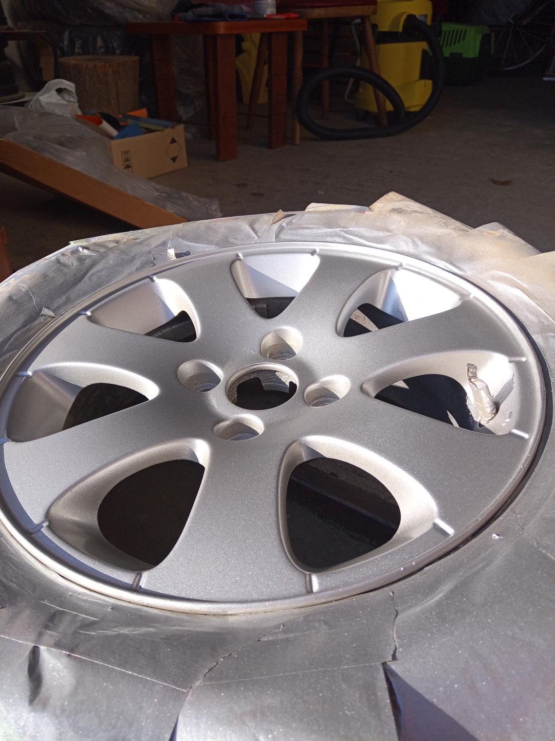

gile smederevo 550 Posted February 17, 2022 (edited) 15ke Borbet oem sa VW Pola 6R. Baš bile izrisovane. Alu git, špric git, boja, lak i već je mnogo bolje. Boja je Aspen Silver iz BMW oem palete. Slikacu kako to izgleda na autu kad namontiram. On 11/28/2021 at 4:51 PM, gile smederevo said: Opel Corsa D. 17 cola. Poprilično izubijane o ivičnjake. Ali ništa što malo truda ne može da reši...sve farbe su Body , dakle ništa profi, ali radi posao. Alu git neki iz Uradi sam. Epilog ovog poslića Edited February 17, 2022 by Ivan Sredjene slike 2 skile86 and neshaoct reacted to this Quote Share this post Link to post Share on other sites
gile smederevo 550 Posted February 19, 2022 (edited) On 2/17/2022 at 8:35 PM, gile smederevo said: 15ke Borbet oem sa VW Pola 6R. Baš bile izrisovane. Alu git, špric git, boja, lak i već je mnogo bolje. Boja je Aspen Silver iz BMW oem palete. Slikacu kako to izgleda na autu kad namontiram. Edited February 19, 2022 by Ivan Sredjene slike 4 Grafit, Ivan, rkoma1986 and 1 other reacted to this Quote Share this post Link to post Share on other sites

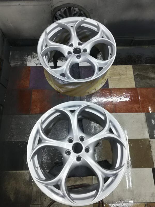

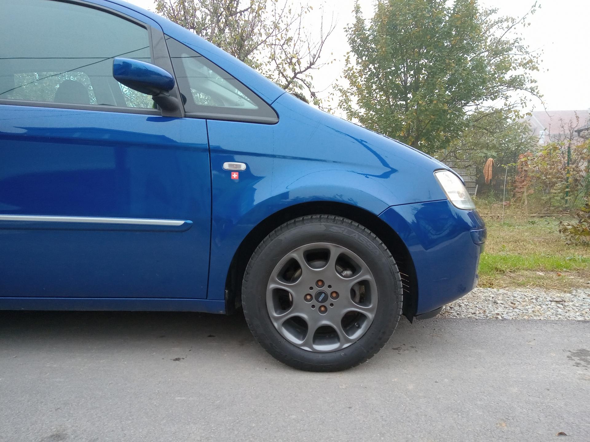

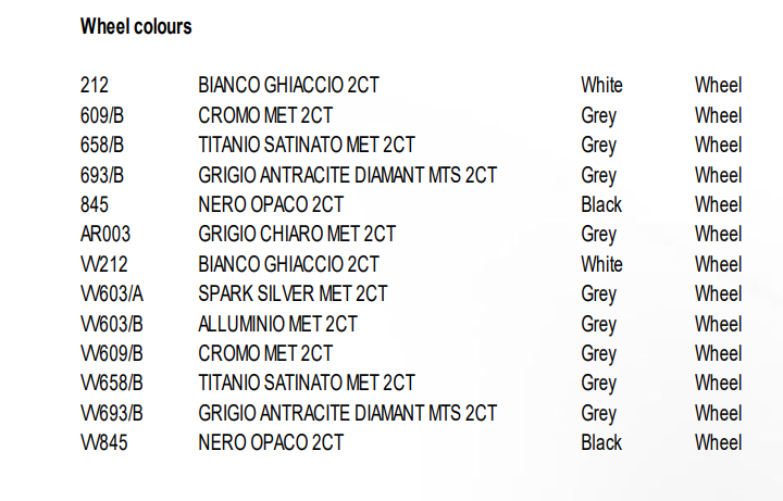

horvat 6140 Posted March 11, 2022 Da li neko ima sliku felne (bilo koje) ofarbane u boju VV603/B? To je Alfina boja, ali nigde ne mogu da nadjem kako izgleda. Quote Share this post Link to post Share on other sites
Ivan 14152 Posted March 11, 2022 @horvat Referenciras se na ime "Alluminio Met 2 CT" i ima toga po netu (odmah izbaci i sifru 603b): Quote Share this post Link to post Share on other sites
