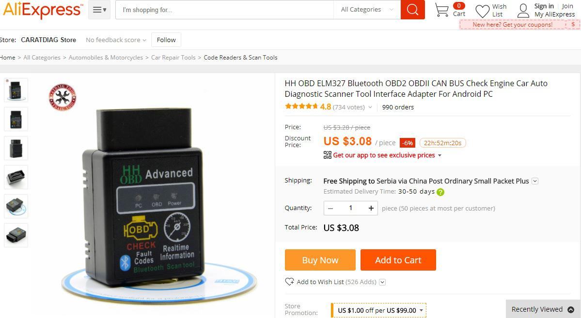

endbringer 15 Posted December 26, 2017 (edited) Probao sa HH OBD ELM327 Bluetooth OBD2 OBDII CAN BUS Check Engine Car Auto Diagnostic Scanner Tool Interface Adapter For Android PC Krš, samo takav. Neće multiecuscan da se poveže na njega a inače uključi mi ponekad ček eng, isključi suvozačev airbag i sl. Batalio bt verzije. Znači ova usb šljaka provereno? Edited December 26, 2017 by Ivan Dodat PrintScreen oglasa Quote Share this post Link to post Share on other sites

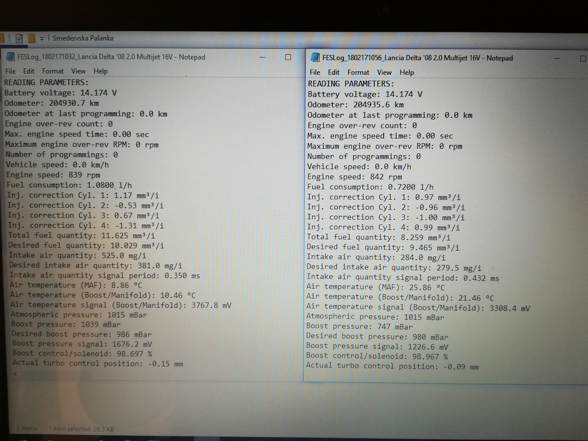

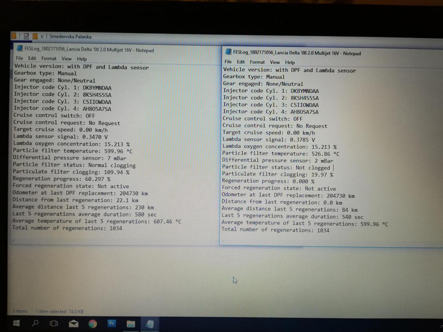

Markobgd 610 Posted February 17, 2018 Jedan primer dobrog DPF-a od danas. U pitanju je Lancia Delta 2.0mjet 2010 god. sa 205000km na satu. Auto koji mesecima unazad stoji na placu, kako ovde tako i u IT odakle je stigao. Danas sam sa jednim kolegom sa foruma išao da je pogledam i eto slučajnosti da se proces regeneracije uključio na nezagrejanom motoru posle nekih 2-3km vožnje. Zaustavili smo se na parking i sačekali cca 10min dok se proces ne završi. Namerno u mestu da bi se u najgorim uslovima za regeneraciju videlo na koji procenat će zapušenost pasti. Kao što se vidi zapušenost je bila na gotovo 110% i to posle SAMO 22km od prošle regeneracije (što samo govori kakvi su uslovi ne voženja bili a startovanja xy puta na placevima) a ista je pala na ispod 20% za nešto manje od 10min u mestu. Iskreno sam bio skeptičan i baš komentarisao sa kolegom kako je granica ispod 20% sjajan rezultat kad ono kao da nas je auto čuo Čisto da se vidi da i u izuzetno lošim uslovima DPF može da odradi svoju funkciju valjano. 1 1 totti and bglion reacted to this Quote Share this post Link to post Share on other sites
Ivan 25460 Posted February 17, 2018 Pomenuti 1.6 Bravo Sport koji mi ode ispred nosa se maltene identicno ponasao. Isao sa imenjakom da pregledamo auto, kacio je dijagnostiku pa mi poslao logove. U toku pregleda od sat i kusur, odradio je regeneraciju posle 314 km. Sa maltene iste pocetne vrednosti, zapusenost je pala na 17%. @Markobgd Molba ako te ne bude mrzelo, a imas logove - pogledaj razliku korekcija dizni na hladnoj masini i na radnoj temperaturi. Cisto da me eventualno i definitivno ubijes u pojam , sto propustih onako ocuvan auto. Quote Share this post Link to post Share on other sites
bglion 401 Posted February 17, 2018 Kad dpf vidi Mareta popušta odmah 1 Markobgd reacted to this Quote Share this post Link to post Share on other sites
Markobgd 610 Posted February 17, 2018 @Ivan Prvi log je na temp motora od oko 34°C a drugi na 85°C odnosno radnoj temperaturi. 1 Ivan reacted to this Quote Share this post Link to post Share on other sites
