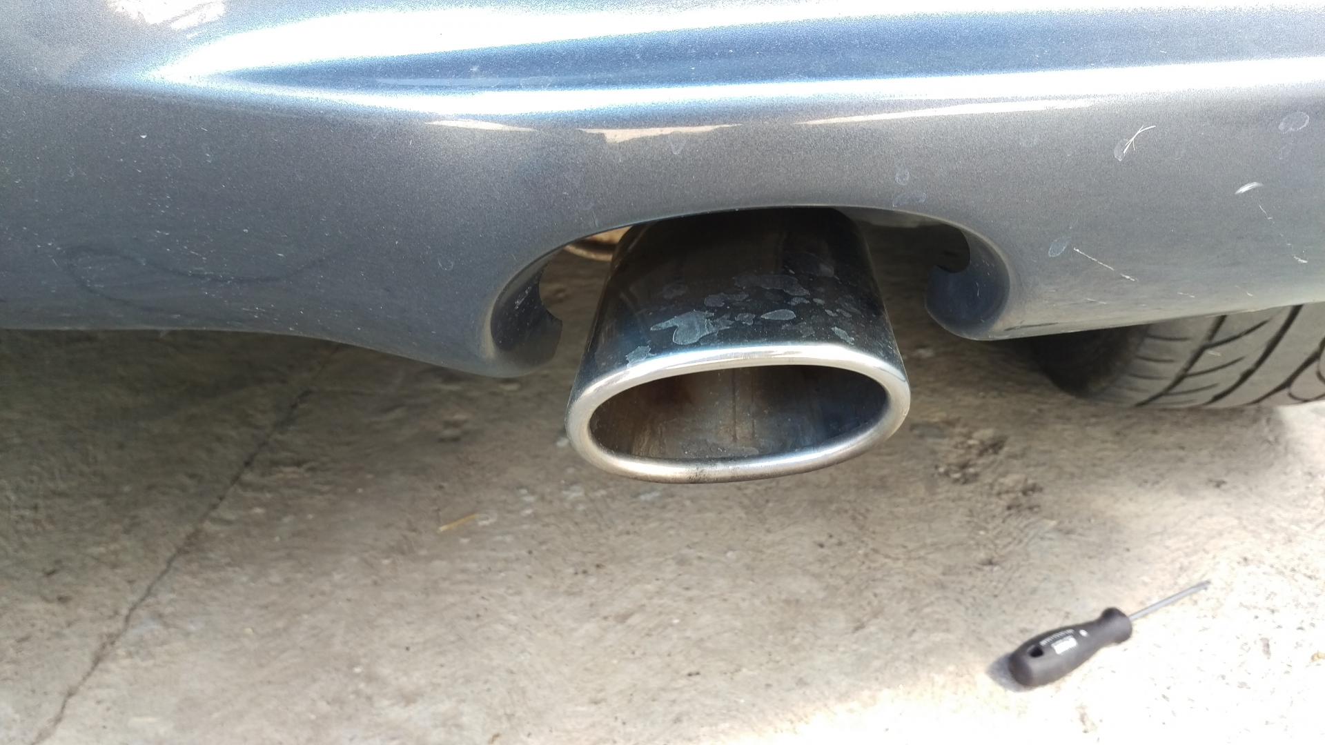

CrackFox 16 Posted May 25, 2017 (edited) Ja uopste ne primecujem po dimu u voznji da li je upalio regeneraciju, samo mi se desi da kad ugasim auto vent radi ko blesav a i trenutna potrosnja u leru se digne sa 0,5-6 na 1,5l. Verujem da tad bude prekinuta regeneracija. To sam primetio jedno 10-ak puta vecinom u Somboru sa dosta gradske voznje. Samo mi je jedanput od kako imam astru a to je od pre 5000km izbacio upozorenje da nastavim da vozim jer je dpf pun. To se desilo u Somboru posle dosta konstantne gradske voznje, vozio sam ga nepunih 20km na preko 2500 obrtaja dok se nije ugasilo upozorenje . Molio bih one koji imaju dpf u bilo kakvom stanju, da provere koliko je prljav tj garav izduv auspuha, neka slika, video bilo sta. Evo mog primera bez predhodnog ciscenja i lickanja: Mislim da ne komplikujem dovoljno je samo da kazete koliko je cadjav i da li je uopste prljav Edited May 25, 2017 by CrackFox Quote Share this post Link to post Share on other sites
banjo1990 265 Posted May 25, 2017 Sve je to ok. Samo malo više po gasu i neće biti problema... Znam kad vozim Škodu, jako često posle spore vožnje i pridržavanja sugestija o promeni stepena prenosa krene da zuji ventilator i obrtaji u leru skoče... To se nikad nije desilo kada se malo žustrije stiska gas. Quote Share this post Link to post Share on other sites

Kuvalja 406 Posted May 25, 2017 @CrackFox a da li mu je to stvarno auspuh ili samo ukras, sagni se dole pa pogledaj ili nek neko da gas pa vidi da li tu izlazi vrelina, vazduh, bilo kakav dim....Ovo ti pise zato sto znam da dosta mladjih automobila to imaju samo kao ukras a negde dole izduvava, npr peugeot 207 1.6 hdi ima ukrasni izduv ali on je samo navaren na pravi izduv na krivini, tj auspuh puse odma ispod njega... i na jos nekim kolima sam to primetio.....Sent from my HTC One M9 using Tapatalk Quote Share this post Link to post Share on other sites

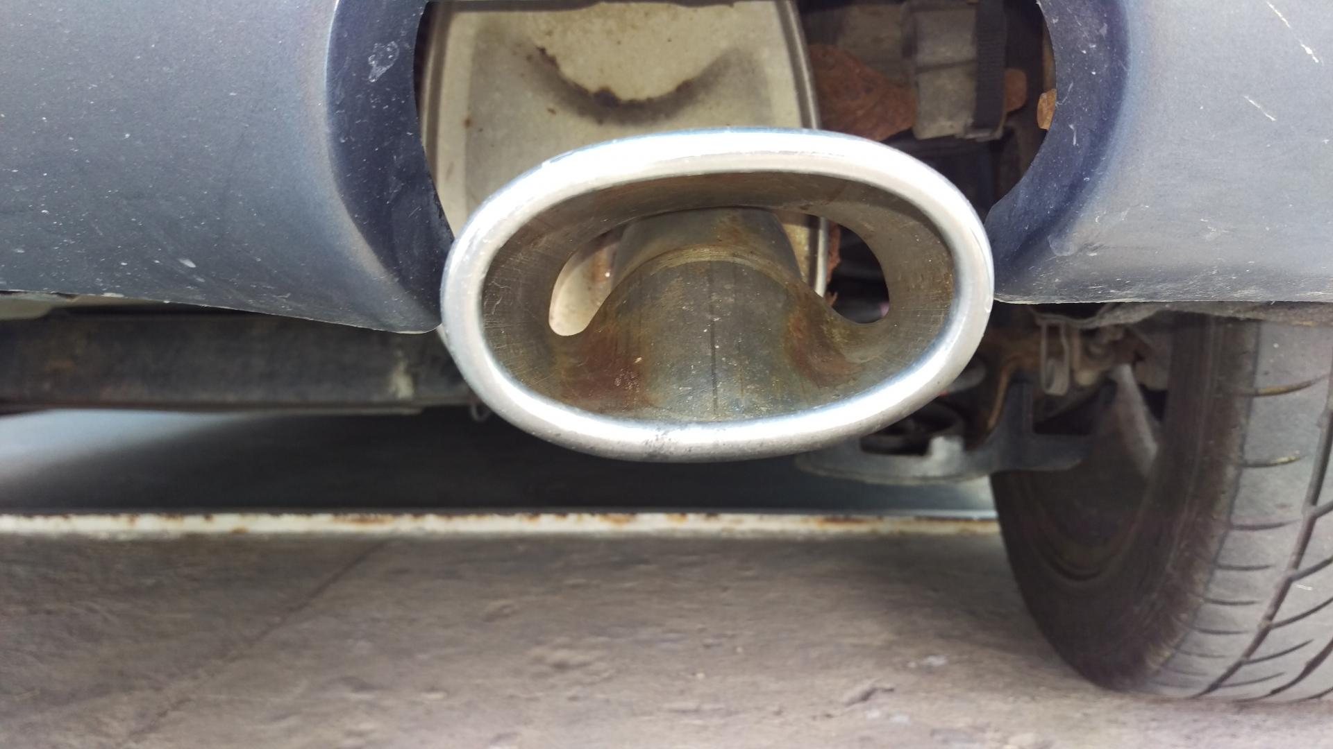

CrackFox 16 Posted May 25, 2017 (edited) Haha pa sad sam se bas nasmejao ... Naravno da je to izduv auspuha i da prdi na njega A ovako to izgleda na proslom bravu 2007 1.9 150ks koji je bio fabricki bez DPF. Edited May 25, 2017 by CrackFox Quote Share this post Link to post Share on other sites
Kuvalja 406 Posted May 25, 2017 Otkud znam kako je kod tebe, ja sam ozbiljan za ovo za 207, uslikacu cim mi se ukaze prilika.Tako je i kod mene na stilu kao kod tebe na bravu, mozes da se namazes ceo kao ratnik....Sent from my HTC One M9 using Tapatalk Quote Share this post Link to post Share on other sites

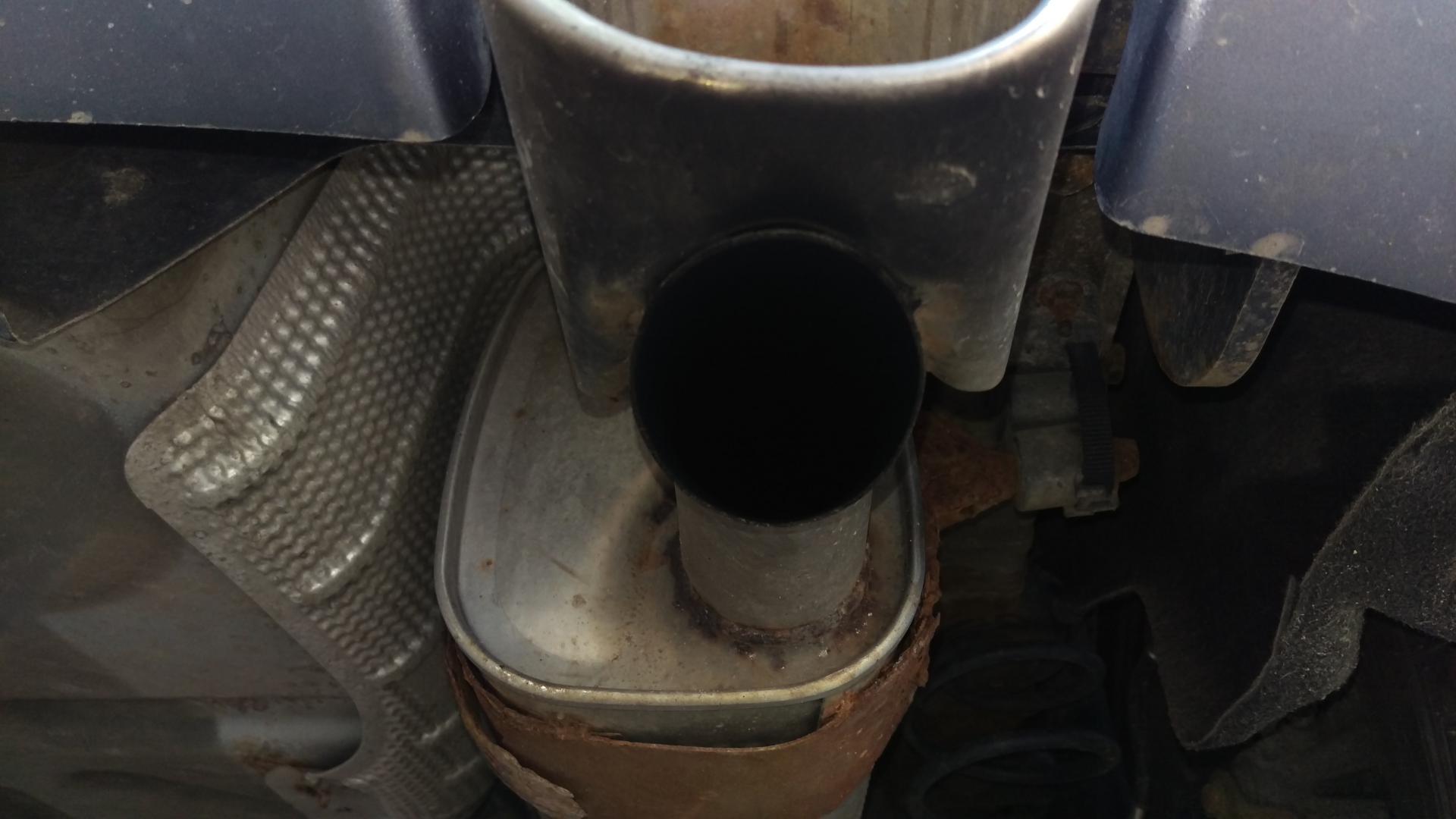

Kuvalja 406 Posted May 28, 2017 On 5/25/2017 at 8:17 PM, CrackFox said: Haha pa sad sam se bas nasmejao ... Naravno da je to izduv auspuha i da prdi na njega A ovako to izgleda na proslom bravu 2007 1.9 150ks koji je bio fabricki bez DPF. Evo da ne ostanem duzan, Quote Share this post Link to post Share on other sites

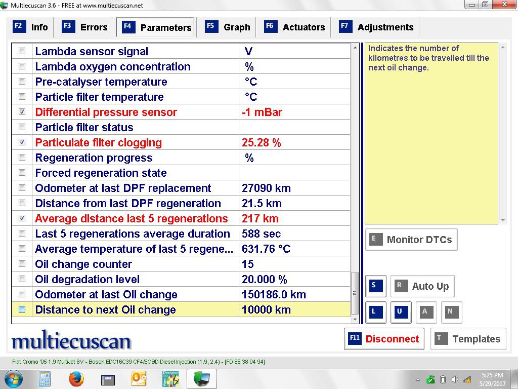

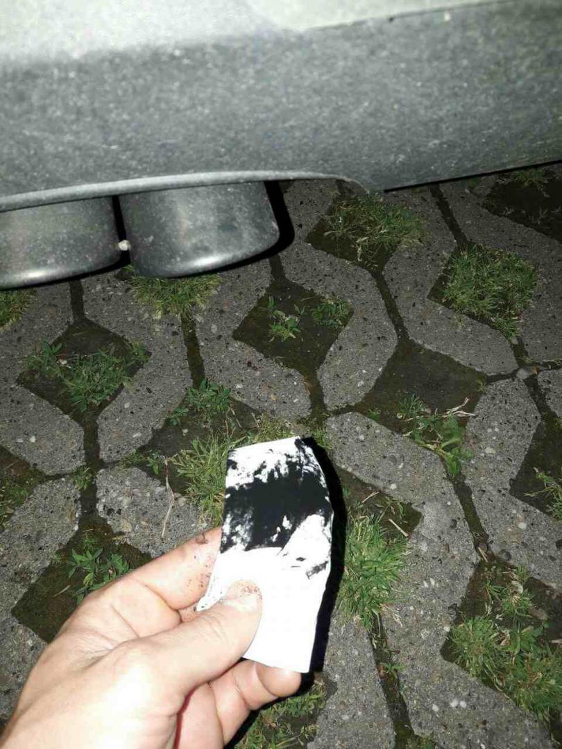

nikola_xpress 53 Posted May 29, 2017 (edited) On 5/25/2017 at 9:35 PM, CrackFox said: To je bas neozbiljno i "soooo chinese" od fabrike ako to rade. Nikako da se neko javi sa DPF-om i testom "prst u izduv" Nema nas bas puno sa dijagnozom -prs' u izduv- Ovo je pre 22km reg uradio. Garez plus masnoca 170000km (na satu) pitaj onog tamo koliko pravih Imam par zapazanja i pitanja 6 Meseci sam vozio auto samo na duzim relacijama, do Trebinja, do Ljubljane dva puta, Nis, Novi Sad. Vozio sam malo jace od uobicajnog. Regeneraciju je radio u proseku na 550km. Poceo sam da koristim auto kao jedini za sve i sada nedeljno imam 400km A. Put 120km/h, 150km magistrala 90km/h i 150km po gradu... Ucestalost se smanjila na 250km po ciscenju i smanjuje se period za po 10km, uglavnom uradi na A.Putu pa za to vreme prebacim u 4-tu na 3000 r/min. NA kraju ce radi regeneraciju svaki put kad krenem na posao ili se vracam. (100km) PITANJA: Da li je u redu ovakvo ponasanje. Poceo sam vise po gradu da vozim ali dovoljno i na otvorenom pa se sticu uslovi za redovno ciscenje ? Zapusenost ide od oko 20% do 70-80% ne mogu bas da provalim. Da li je uzrocno-posledicno to da kada je DPF cist pri max opterecenju ( 3. brzina gas do patosa ) pritisak ode na oko 140mBar a ujedno turbina pravi veci pritisak konstantno od zadatog i do 200mBar u nekim trenucima( DPF u leru 0mBar, na 2000 r/min u mesto oko 5mBar ) Edited May 29, 2017 by nikola_xpress Quote Share this post Link to post Share on other sites

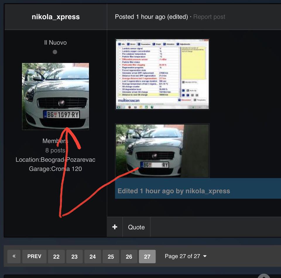

nikola_xpress 53 Posted May 29, 2017 (edited) Edited May 29, 2017 by nikola_xpress Quote Share this post Link to post Share on other sites
stefankmn 164 Posted May 29, 2017 You only had one job.... 1 electronizer reacted to this Quote Share this post Link to post Share on other sites
nikola_xpress 53 Posted May 29, 2017 What a mistake i make Quote Share this post Link to post Share on other sites
Sava 92 Posted May 29, 2017 Hahahah, diskrecija zagarantovana Quote Share this post Link to post Share on other sites
