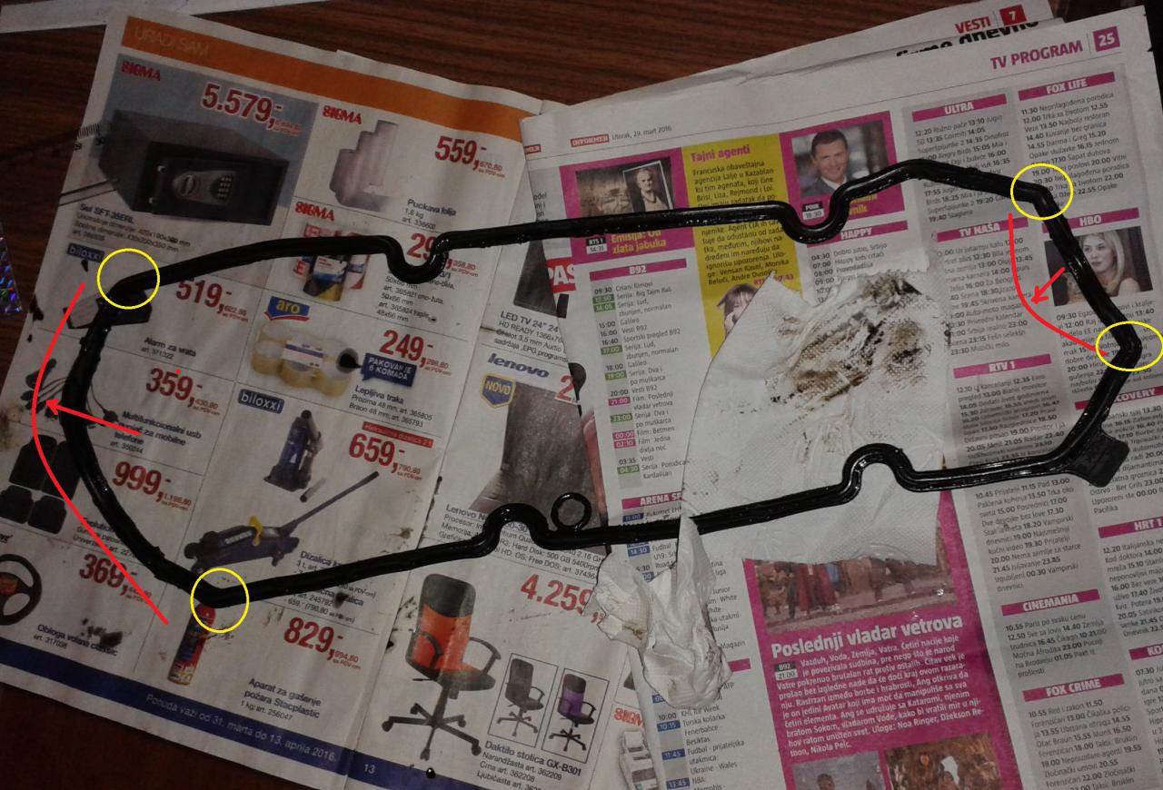

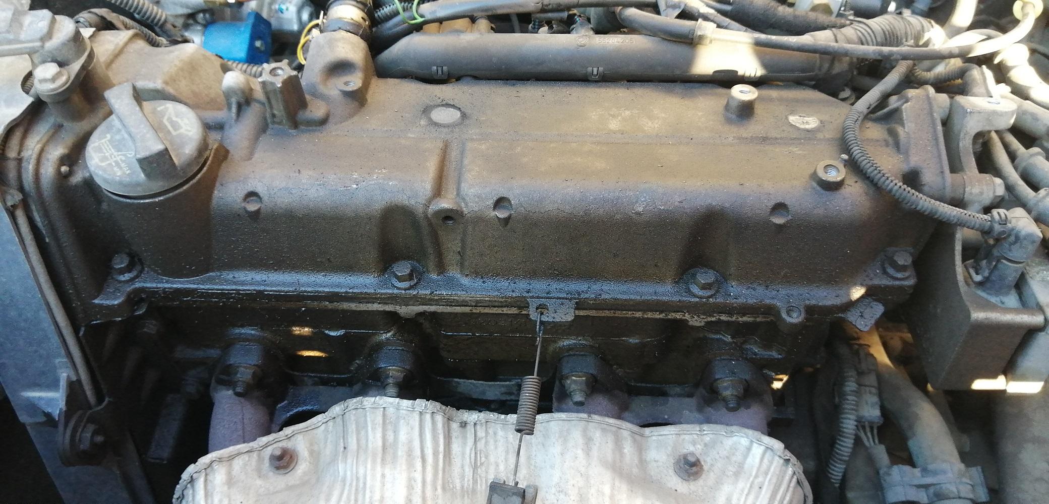

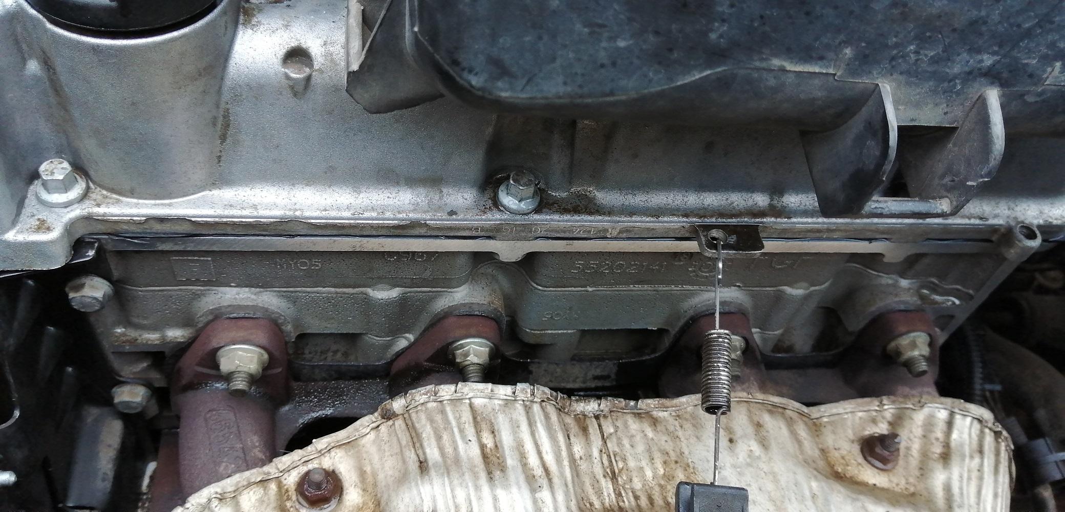

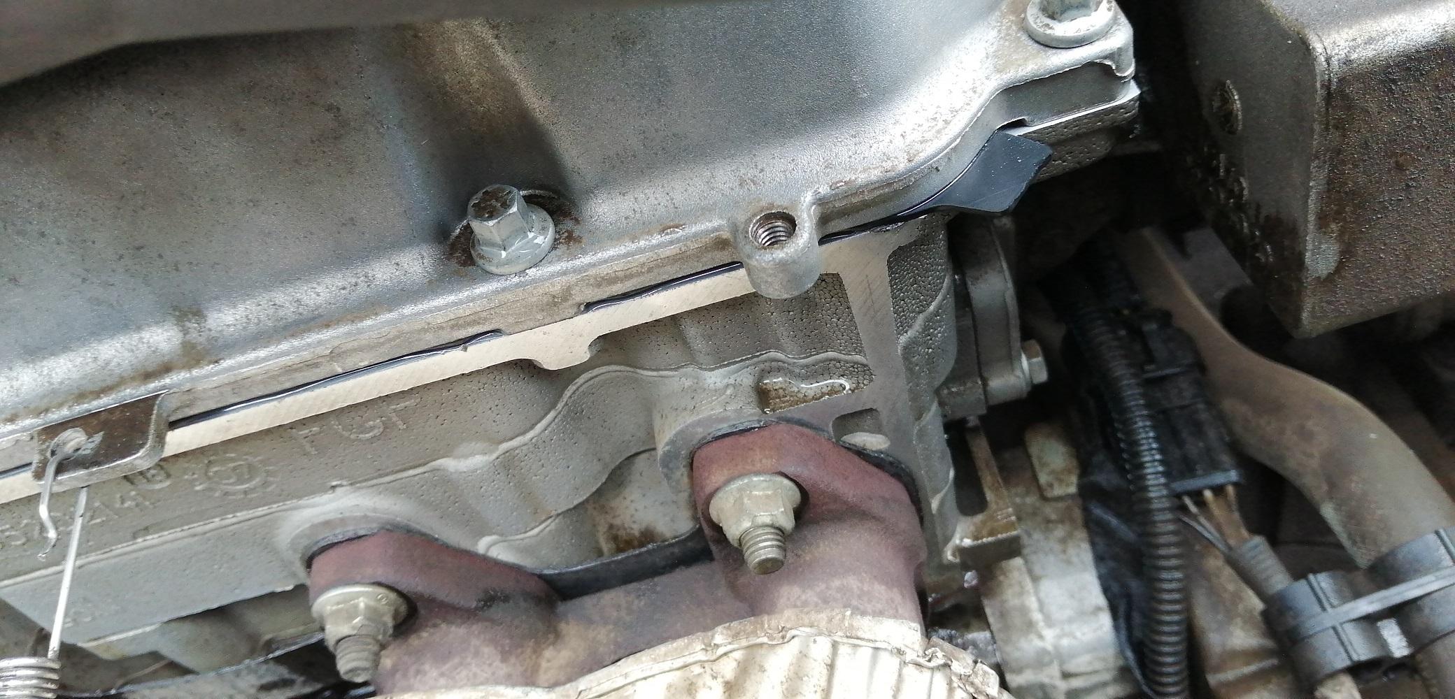

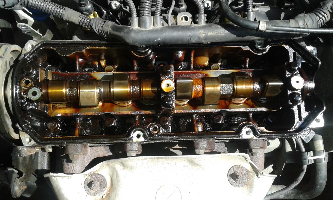

Zastavnik10 19 Posted April 11, 2016 Baš pre neki dan sam menjao zaptivač na poklopcu ventila, ali na Zastavi 10. Nažalost nije ista zaptivka ni postupak ( ne mora skidanje bobine ) kao na Puntu. Za puntaća, Viktor Rajnc dihtung poklopca ventila - 3.5 evra , za Zastavu 10 takođe Rajncova zaptivka - 13 evra . U prilogu ima par fotki PRE zamene, nažalost, bio sam previše zanesen majstorijom da se setim da uslikam i nakon zamene ili bar nakon čišćenja nalegajućih površina. Malo oštrom stranom sunđera, malo noktom , finom šmirglom i na kraju četkicom sa nitro razređivačem - i površine gde dolazi dihtung i gumice su bile sjajne i glatke kao na novom motoru. Na fotkama se vidi stari dihtung koji za Z10 ima one "lukove" postavljene kontra jedan naspram drugog dok na Puntu oba idu na gore. Žuti krugovi su pozicije gde se nanosi termo silikon ( ja sam stavio malo i na dihtung i na povrsinu motora gde naležu). Možda sam trebao da iskoristim priliku da očistim od gareži i bregastu sa okolinom , ili nema veze ? Uglavnom , ništa ne curi... ali sad kad bih radio, iskoristio bih priliku da poklopac uglancam četkom ( na bušilici) 1 Bekic reacted to this Quote Share this post Link to post Share on other sites

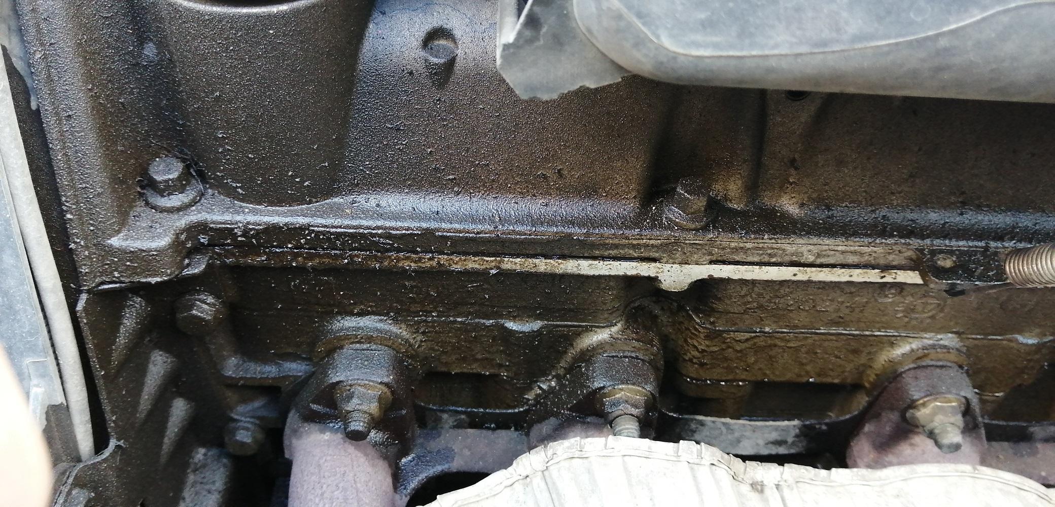

MACK rec 1 Posted August 22, 2016 On 21.11.2013. at 0:16 PM, plamenni said: Victor Renz Poslusao sam savet koji je objavio PLAMENI jos 2013. godine. Uradio sam pre tri meseca, skoro sve kako si naveo sa silikonom Victor Reinz i bez kilo kljuca dotegao. Poklopac sam oprao benzinom, ne cetkom za kosu i bez smirglanja, mislim da je dovoljno oprati masnocu benzinom i za sad je stanje normalno (bez curenja). HVALA PLAMENI. stanje pre stanje posle 1 Bekic reacted to this Quote Share this post Link to post Share on other sites

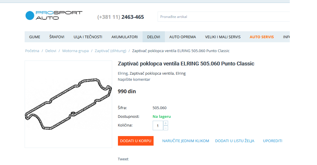

shuxx 10523 Posted February 13, 2020 (edited) može li mi neko reći da li je dobar izbor ovaj zaptivač http://prosportauto.rs/shop/delovi/motorna-grupa/zaptivač-dihtung/zaptivac-poklopca-ventila-elring-505.060-punto-classic/ 990din i ovaj silikon, koliko ga je potrebno...ima pakovanje od 70 i 200ml Edited February 13, 2020 by shuxx Quote Share this post Link to post Share on other sites

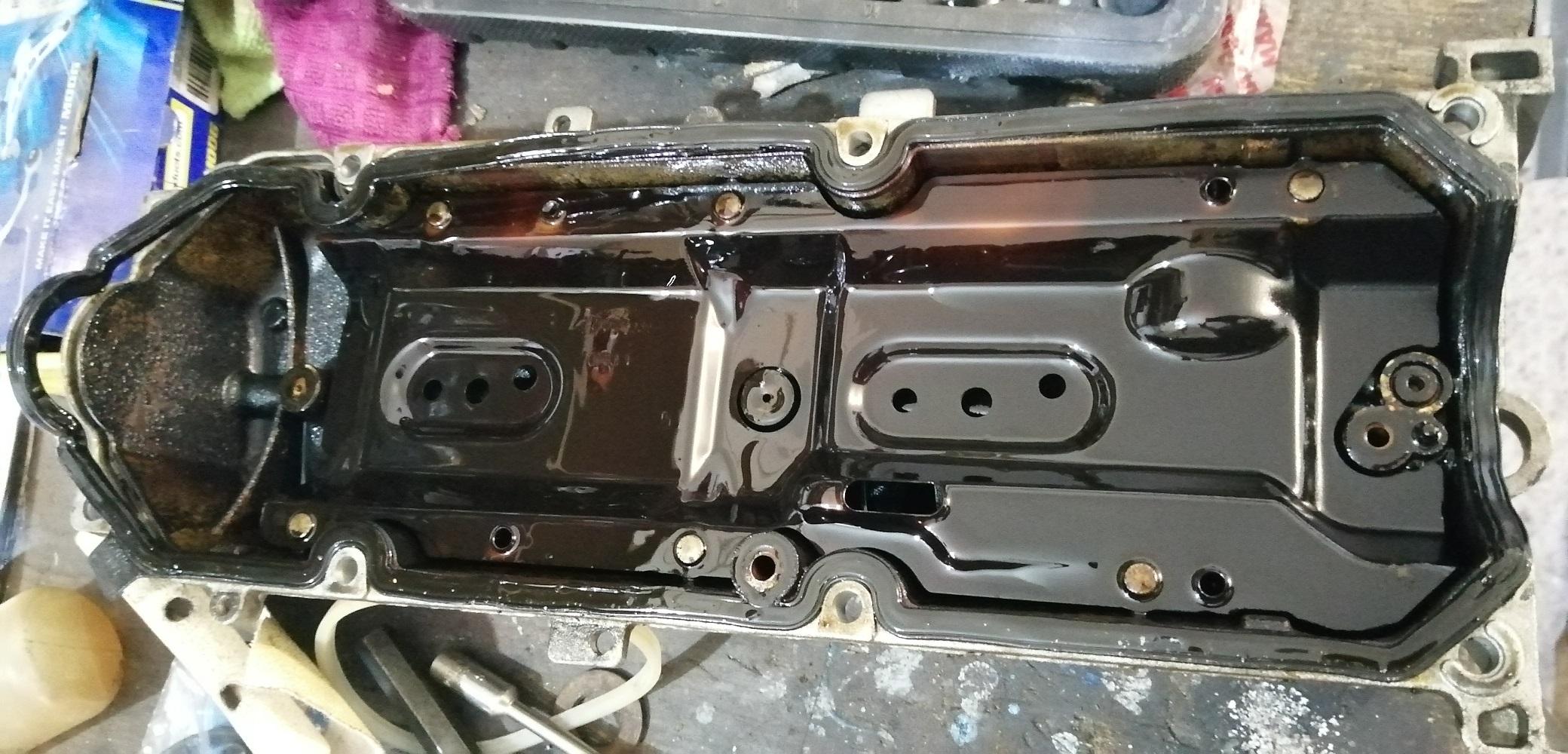

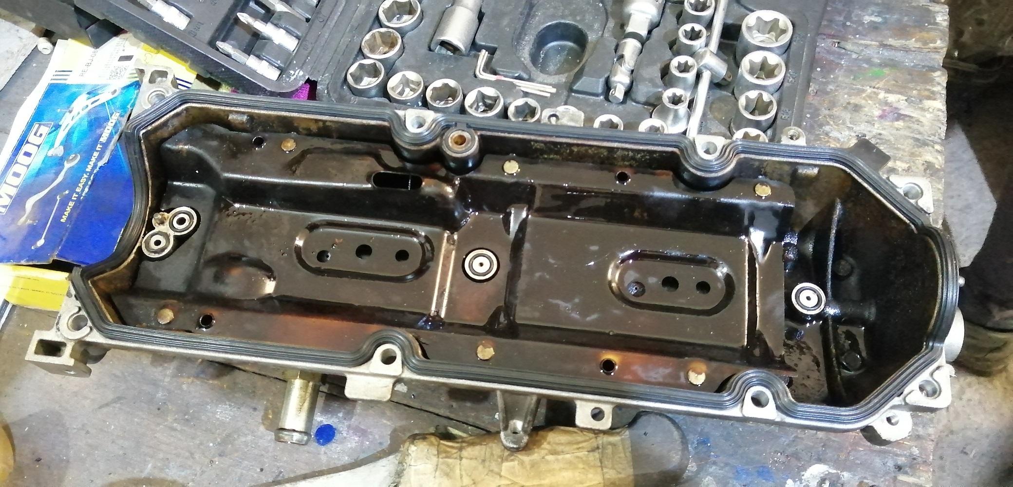

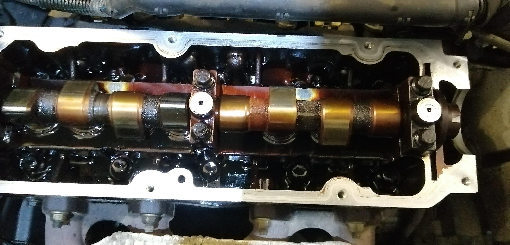

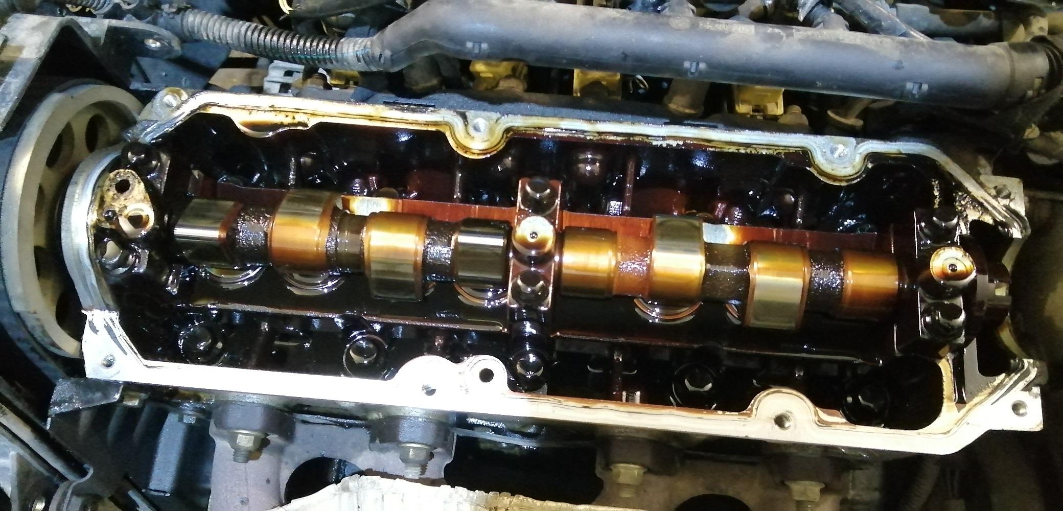

shuxx 10523 Posted March 16, 2020 (edited) za vikend smo bili vredni , zamena dihtunga poklopca ventila stanje pre zamene, niko nikad čistio nije .... otvoren poklopac stanje.... brine me ova boja dali je to od loše / neredovne zamene ulja ili šta.... i da li bi trebao da radim nešto po tom pitanju.... očišćeno, nov dihtung, i savljeno malo silikona, viktor rainz, po celoj dužini, ali samo malo.... stanje posle spoljašnjeg čišćenja / odmašćivanja / pranja... a javljam uskoro da li curi i dalje.... nadam se da neće..... posao sa zamenom svećica i malim servisom.... 2h Edited March 25, 2020 by neshaoct tehnički edit 5 ISV_01, Milos1, Mijailović P. and 2 others reacted to this Quote Share this post Link to post Share on other sites

Milutinac 5905 Posted March 16, 2020 On 3/16/2020 at 10:04 AM, shuxx said: Selenija 1/1 ALi ajde ipak da postavim i znak pitanja - Selenija? Quote Share this post Link to post Share on other sites

shuxx 10523 Posted March 16, 2020 zaista ne znam, kupih Z10 prošle godine, verovatno jeste selenija, jer je koriste po difaultu / preporuci, ja koristim FAM, menjam na 15K km Quote Share this post Link to post Share on other sites
Reacher Gilt 2142 Posted March 16, 2020 On 3/16/2020 at 11:52 AM, Milutinac said: ALi ajde ipak da postavim i znak pitanja - Selenija? Je l' to može nešto da mu smeta, il' samo tako ružno izgleda ? Quote Share this post Link to post Share on other sites
Milutinac 5905 Posted March 16, 2020 Menjaj ulje. Cim vidim taj "med" znam da je selenija u pitanju. 20k/gold/TD... Svakako ne treba tako da izgleda. I svakako smanji interval na 10k, koje god ulje da sipas. 1 Reacher Gilt reacted to this Quote Share this post Link to post Share on other sites

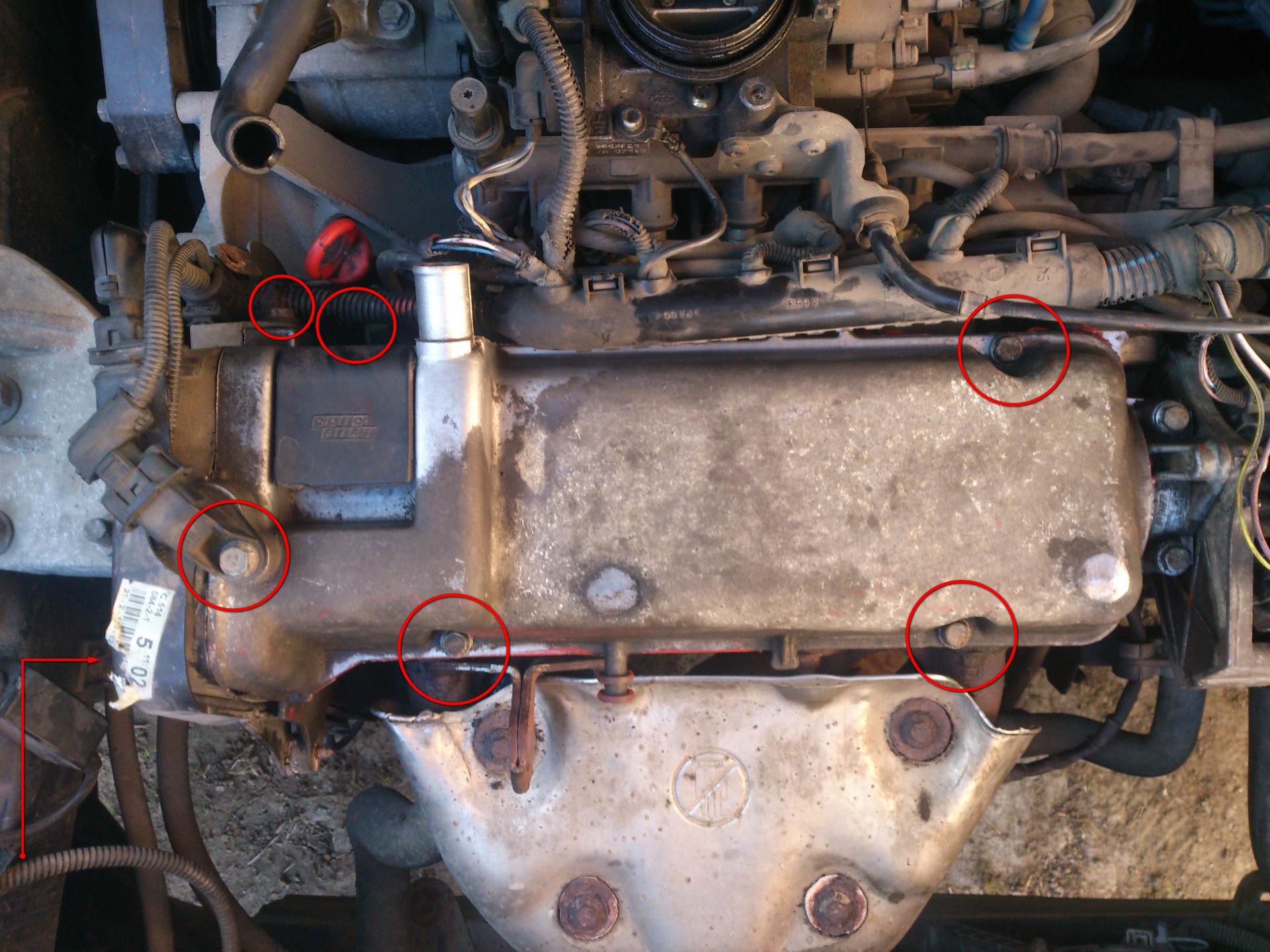

shuxx 10523 Posted March 25, 2020 jednu stvar ne spomenuh, prijatelj koji mi je radio ovo oko poklopca ventila, mi je preporučio da se ovim rasporedom stežu vijci, naravno postepeno u nekoliko laganih stezanja. Više puta po malo stazati, ovim rasporedom. I kaže, da mnogi koji krenu redom u krug, zeznu stvar.... npr u pravcu kazaljke na satu ili suprotno.... 1 1 neshaoct and Reacher Gilt reacted to this Quote Share this post Link to post Share on other sites
