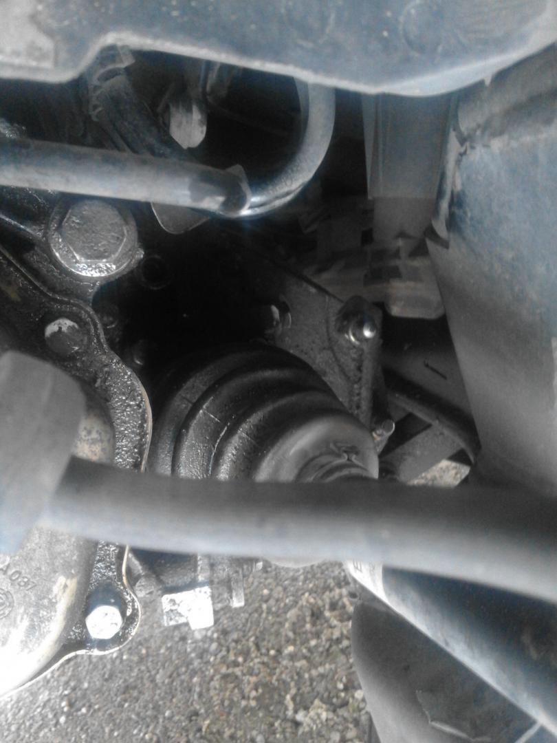

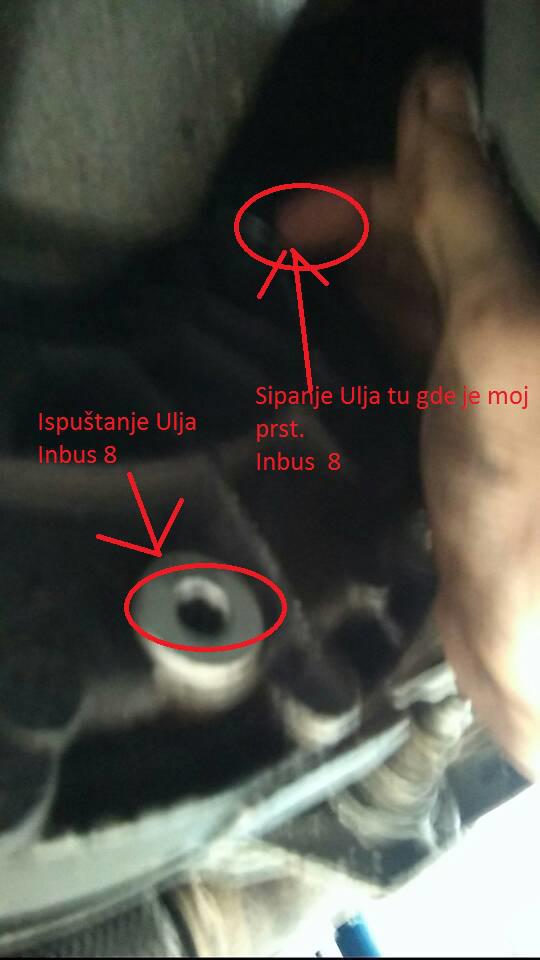

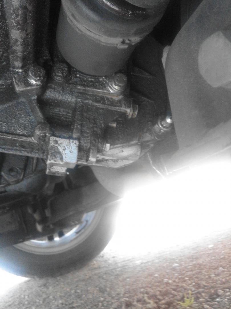

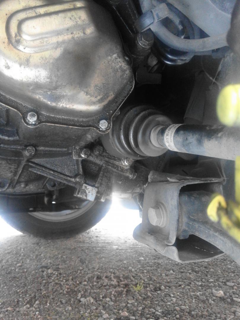

Lazar357 5 Posted July 6, 2018 Mozda je off tema ali jedno pitaanje da li neko zna na Stilu 1.6 gde se sipa i proverava ulje u menjacu , malopre trazio nema nigde jedino sto sam naso je jedan imbus osam pri dnu gde se verovatno istace. Ali gde se sipa ne mogu da nadjem evo nekih slika ako se uopste tu vidi nesto. Quote Share this post Link to post Share on other sites
Mijailović P. 3787 Posted July 6, 2018 Sa prednje strane menjača pored prekidača za "rikverc" ima šuraf iNbus ... Inače, najbolje je da ispustiš staro ulje pa dospeš novo po specifikaciji. Opušteno naspi 2L. Dobro, uvek se konsultuj sa majstorom. 1 1 Lazar357 and neshaoct reacted to this Quote Share this post Link to post Share on other sites

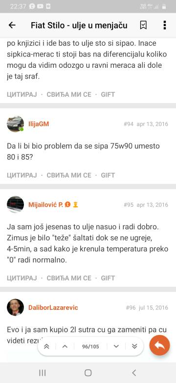

IlijaGM 5 Posted July 17, 2021 On 4/13/2016 at 6:08 PM, IlijaGM said: Da li bi bio problem da se sipa 75w90 umesto 80 i 85? Da li neko na fiatu ima iskustva sa menjackim uljem 75w90? Quote Share this post Link to post Share on other sites
MS PK 8499 Posted July 17, 2021 1 IlijaGM reacted to this Quote Share this post Link to post Share on other sites
Mijailović P. 3787 Posted July 17, 2021 @IlijaGM Ja bih ipak sipao po specifikaciji. Lezajevi su i ovako problematicni pa sa ovim uljem ce biti manje podmazani a to vodi ka problemu. Quote Share this post Link to post Share on other sites

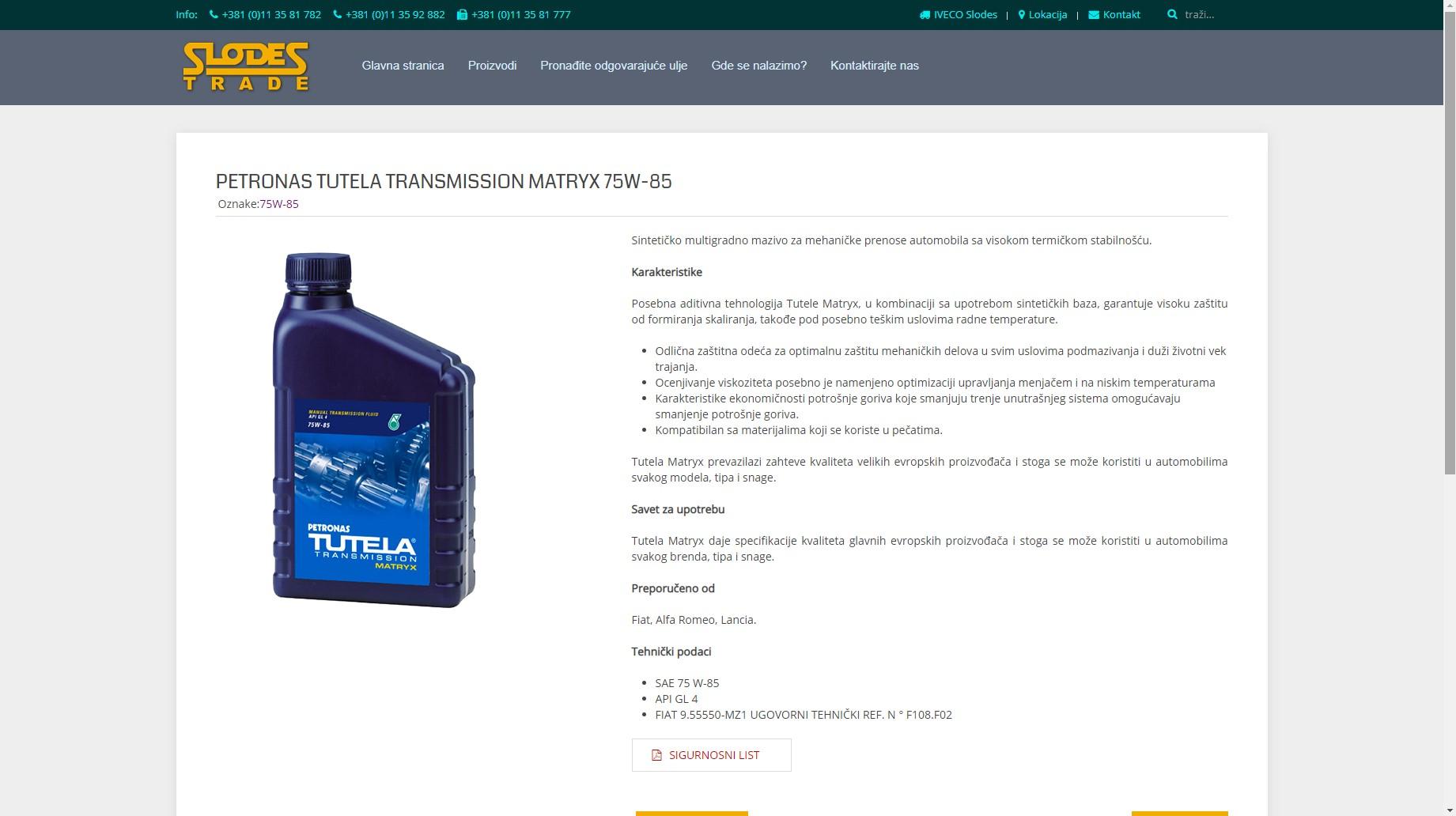

IlijaGM 5 Posted July 18, 2021 11 hours ago, Mijailović P. said: @IlijaGM Ja bih ipak sipao po specifikaciji. Lezajevi su i ovako problematicni pa sa ovim uljem ce biti manje podmazani a to vodi ka problemu. U korisnickom uputstvu za multiplu pise tutela car technyx 75w85,pa sam zato pitao moze li 75w90 ako ne nadjem ovo fabricko,ili ako zna neko da li smem da sipam 75w80 Quote Share this post Link to post Share on other sites
neshaoct 9768 Posted July 18, 2021 19 minutes ago, IlijaGM said: pa sam zato pitao moze li 75w90 ako ne nadjem ovo fabricko... Jesi li već zvao ovde i rekli ti da nemaju, i/ili da neće ni imati? Evo ga: izvor Nazoveš ih, poručiš i donese ti kurirska služba. Ili, ako si u Beogradu odeš do njih i sam uzmeš. 1 MS PK reacted to this Quote Share this post Link to post Share on other sites
IlijaGM 5 Posted July 18, 2021 Treba mi danas za danas posto moram danas da zamenim set kvacila posto mi auto treba svaki dan.Set kvacila sam kupio malo pre Luk,a menjacko ulje Total 75w80,drugo nisam mogao da nadjem. Quote Share this post Link to post Share on other sites
Mijailović P. 3787 Posted July 18, 2021 @IlijaGM Siguran sam da će 75-80 biti manji problem od 90. U svako slučaju skratiti mu interval. Quote Share this post Link to post Share on other sites
IlijaGM 5 Posted July 18, 2021 Tom logikom se vodim i ja.Praticu nivo ulja s vremena na vreme. Quote Share this post Link to post Share on other sites
