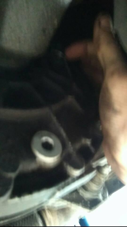

DaliborLazarevic 4 Posted July 16, 2016 (edited) Ulje zamenjeno sada je super , pa vidim da pojedini traze sliku da vide gde se ispusta ulje a gde se sipa. Tu gde sam stavio prst se sila a ovaj donji sraf se ispusta. Kod mene su oba bila inbus 8. Posao od 20 minuta. Edited July 18, 2021 by neshaoct prebacio sliku na FLCS server Quote Share this post Link to post Share on other sites
