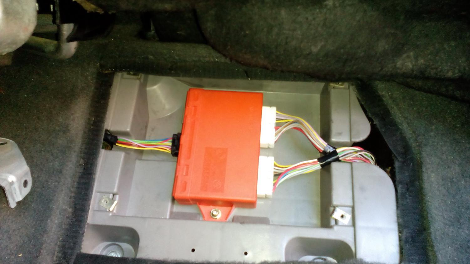

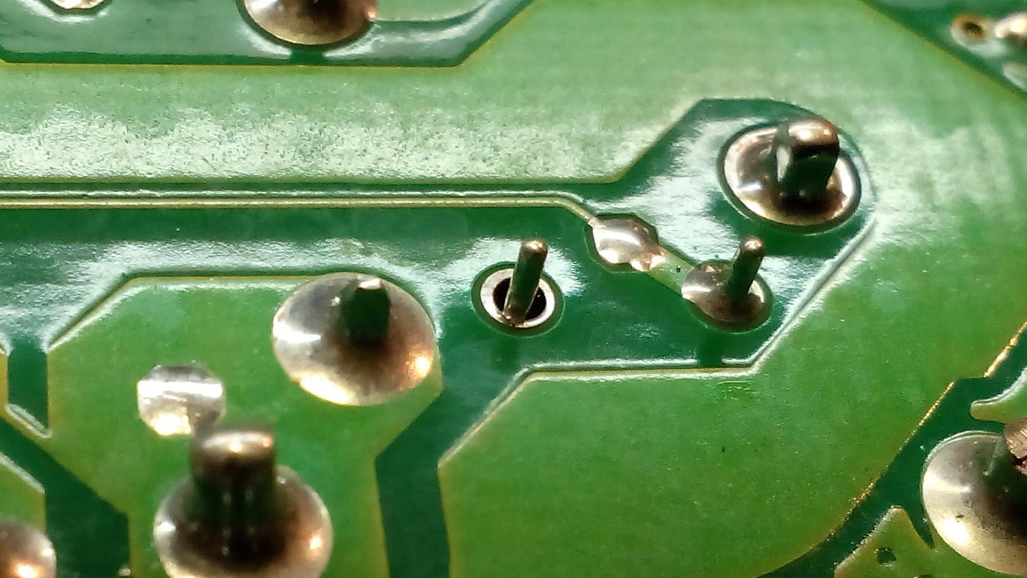

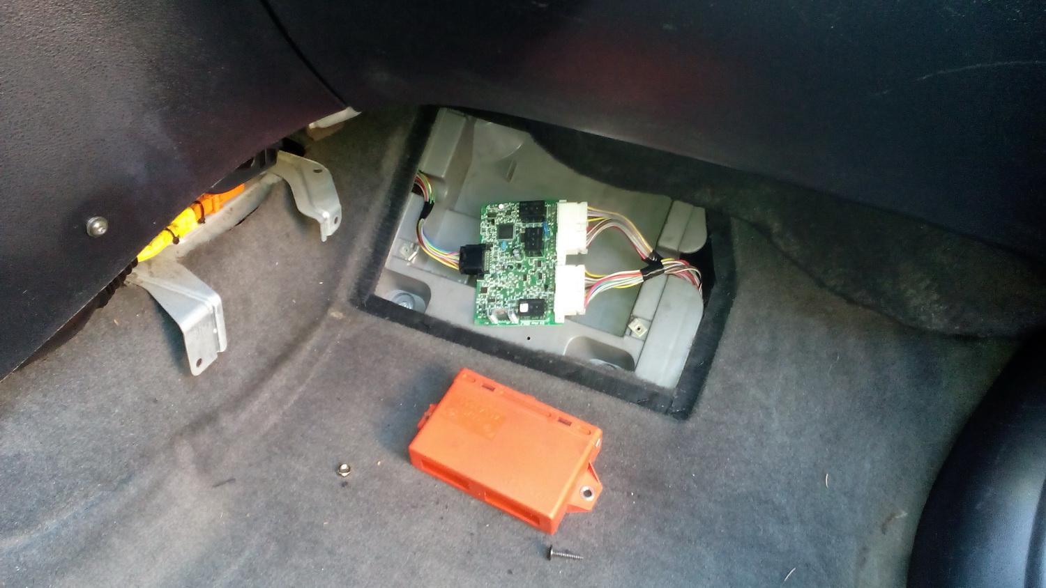

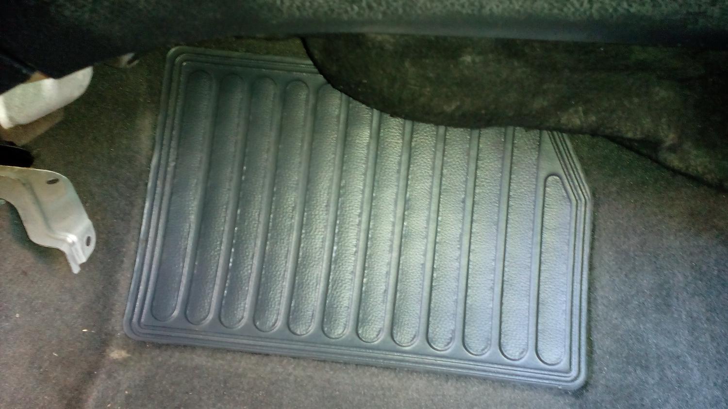

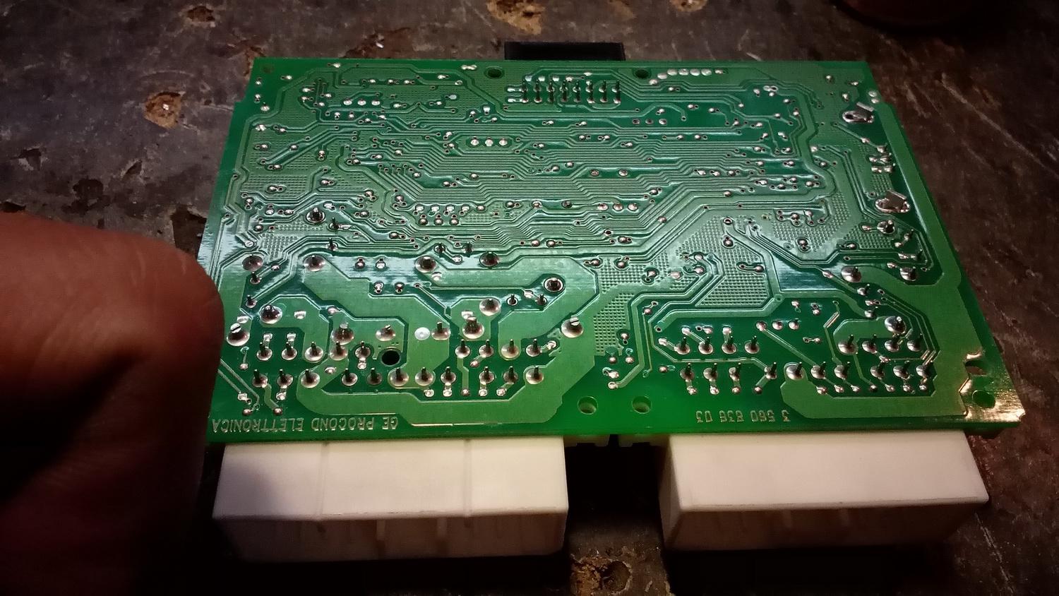

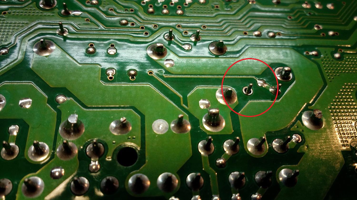

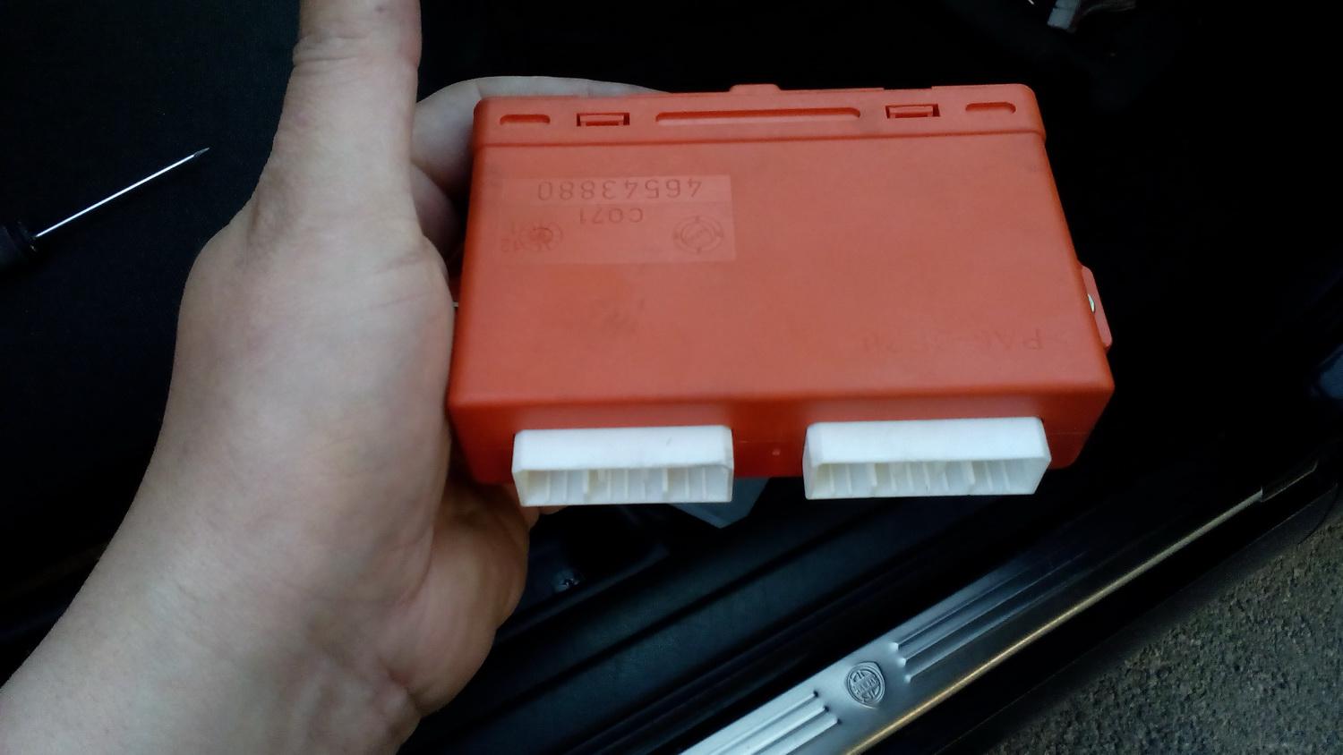

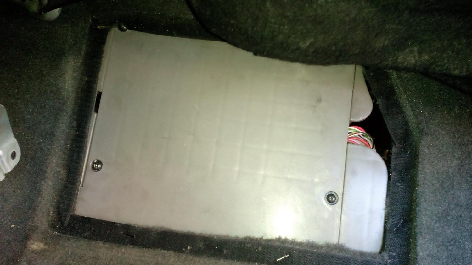

Markobgd 609 Posted May 12, 2015 Rešio problem upravo pa da podelim sa Vama jer će možda nekoga zalomiti ista glupost. Elem, centrala podizača PREDNJIH prozora nalazi se ispred suvozača u patosu ka motornom prostoru. Namerno pišem velikim slovima jer zadnji podizači koliko god to delovalo glupo imaju svoju centralu koja se nalazi ispod suvozačevog sedišta i zelene je boje. Ova narandžasta centrala je takođe i za unutrašnje osvetljenje kao i za centralnu bravu (ne code centrale ili ti ključa već samo automatika za zaključavanje brava), možda je za još nešto ali ja nisam otkrio. Evo u slikama gde se to nalazi i kako izgleda: Znači "odlepi" se ovaj gumeni deo patosa (fiksiran je čičak trakom po celom obodu), zatim se odvrtanjem četiri šrafa sa krstastom glavom oslobađa plastični poklopac i po njegovom skidanju se dolazi do centrale koja je sa dve matice M6 (ključ 10) fiksirana za podnožije odeljka u kom se nalazi. Palo je rasklapanje centrale i detaljnim pregledom je ustanovljen "hladan lem" odnosno fabrički nedostatak u vidu jedva zalemljenog kontakta releja. Godinama se dotični kontakt držao na lem debljine dlake i verovatno od truckanja i opterećenja naposletku popustio. Zato je prestanak rada prozora prednjih bio povremen jer se u pojedinim trenucima ostvarivao kontakt. Prelemljen kontakt, očišćena ploča alkoholom, probano povezivanjem rasklopljenog kućišta. Naposletku sve spakovana u kućište i vraćeno na svoje mesto! Naravno sve radi! Hvala kolegi bglion koji me je uputio na poziciju centrale šemama! Svaka čast kolega! Quote Share this post Link to post Share on other sites

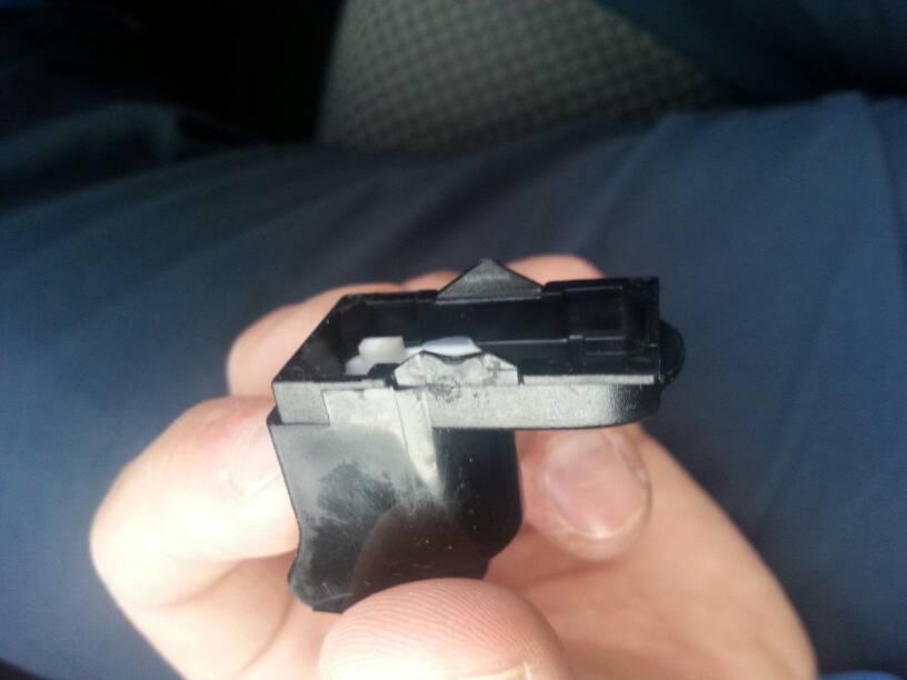

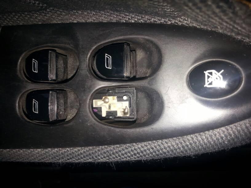

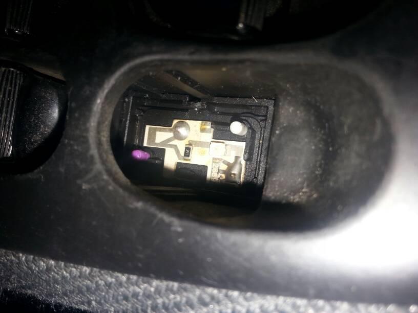

tomislav.vrdolja 0 Posted April 25, 2016 Pozdrav. Imam problem sa 2 prekidaca stakla, odnosno sa plastikama. Sa suvozaceve strane 2 plastike su poprilicno labave dok je 1 cak i ispala(vozac i suvozac plastike). Zanima me jeli se to može uglaviti nazad i mogu li se posebno plastike kupiti. Kad stisnem ljubičastu ili bijelu boju staklo od suvozaca se uredno dize i spusta. Suvozacevo staklo ponekad zna ispasti tako da vjerojatno je problem u podizacu na toj strani. Quote Share this post Link to post Share on other sites

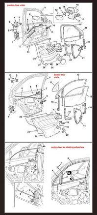

SvetiAtila 1 Posted June 12, 2017 Da li neko ima ovu sliku u većoj rezoluciji? Quote Share this post Link to post Share on other sites
