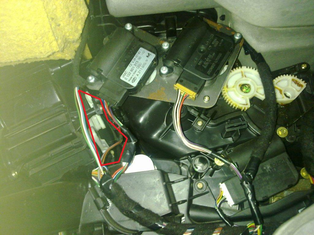

Ivan 23603 Posted August 12, 2011 Evo par slicica za prvu pomoc... Pritiskom na dugme za recirkulaciju (pod kontaktom, ako je sve OK) pali se lampica na dugmetu, cuje se tiho zujanje motora i zatvaranje klapne. Ukoliko je ukljucen ventilator, cuje se i promena zvuka pri strujanja vazduha. Naravno, posledice otvaranja\zatvaranja klapne se najvise primete u voznji. Problem je najcesce do motora koji pokrece klapnu (mada se moze desiti i da je klapna zaglavila ili da postoji problem sa instalacijom do samog motora). Najgore je sto se taj motorcic za klapnu kod Stila nalazi na vrlo za...banom mestu, ispod table. Ukoliko se skine samo bocni panel kod nogu vozaca (pedala) i poprilicno "zaroni" i pogleda uvis, vide se 2 kabla koji ulaze u konektor na samom motoru. Ta pozicija bi izgledala ovako (crvenom strelicom sam na svim slikama oznacio smer od strane pedala): Ono sto eventualno sam (samo skidanjem bocnog panela) mozes da dohvatis i probas je da li struja uopste dolazi do motora. Otkaci konektor sa donje strane motora i davanjem kontakta jedan od pinova bi trebao da ima napon, a stiskanjem dugmeta za recirkulaciju se obrce polaritet na konektoru. Na ovaj nacin bi cak mogli i da se odsrafe srafovi koji drze motorcic (2 sa gornje strane), ali mislim da bi problem bio izvuci motor iz mehanizma posto je premalo mesta. Evo pogleda sa prednje strane: Ono sto takodje mozes da pokusas privremeno da uradis je da rucno otvoris klapnu da bi imao svez vazduh u autu. Ali pazljivo, nista na silu ako je zaglavilo, posto je maltene sve od plastike. Treba pogurati (ukoliko je moguce) beli mehanizam koji se nalazi iza motorcica, evo slika: Za bilo sta komplikovanije, vadjenje i zamenu motora, cini mi se da ne gine rasturanje table zbog nepristupacnosti... Bilo bi mi drago da me neko od majstora demantuje. Quote Share this post Link to post Share on other sites

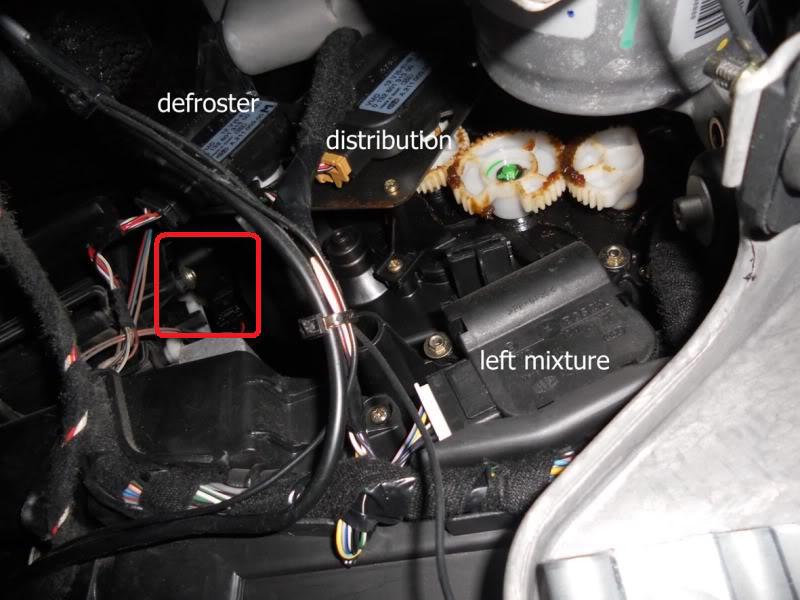

Ivan 23603 Posted August 15, 2011 Natrcao sam na kompu na jos 2 slicice vezane za ovu temu, pa mozda nekome bude od koristi. Na prvoj sam oznacio poziciju mehanizma za otvaranje klapne za recirkulaciju, gledano od pedala. Motorcic se nalazi desno od (iznad) oznacenog mehanizma belih poluga i u njega ulaze 2 kabla: Na gornjoj slici je prikazana digitalna klima (vide se i ostali motori za usmeravanje vazduha koji na manuelnoj ne postoje). Evo jos jedne slike ("fiatforum.com") na kojoj i pise za sta koji od njih sluzi (crvenim sam i ovde oznacio motor za klapnu za recirkulaciju): 1 Dedmen reacted to this Quote Share this post Link to post Share on other sites

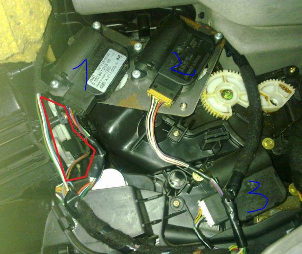

asasa77 0 Posted October 26, 2011 Stilo 2002 1.9 digitalna klimaDa li znas funkciju motora 3, ja taj nemam. Izgleda da je neko skinuo pre mene. Imam problem i sa motorima 1 i 2 , kad dam kontakr cuje se zzz, zzz, zzzz, motori dobijaju po impuls sa pauzom od 0.5 s i ivek se vrte vise od 1 krug, zato su se i polomoili, oni bi trebalo da idu od 0 do 270 stepeni, otprilike, tu da stanu i da se vrate.\Simptomi pre rasturanja: na suvozacevu stranu mi je uvek isao hladan vazduh i nije isa vazduh na sofersjbnu napred.Motor 1 za to sluzi , i to cu blokirati mehanicki, ako ne resim problem sa impulsom.Inace, pratio sam uputsttvo sa reparaciju motorica ( polomljen zupcanik i to uspesno resio)Ne znam da postavim sliku, ali iz gornejg posta, nemam motor zaokruzen crveno. Quote Share this post Link to post Share on other sites
Ivan 23603 Posted October 27, 2011 (edited) Da li znas funkciju motora 3, ja taj nemam.ne znam da postavim sliku, ali iz gornejg posta, nemam motor zaokruzen crveno.Na slikama iznad sam crvenim zaokruzio motor koji otvara/zatvara klapnu za recirkulaciju vazduha. Edited October 27, 2011 by Ivan Quote Share this post Link to post Share on other sites
