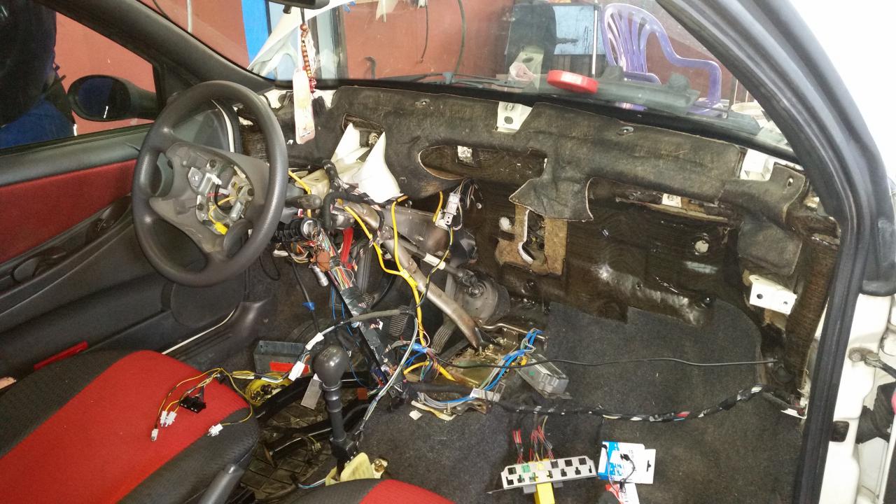

mikisxy 7 Posted October 15, 2009 slike govore vise od reci Quote Share this post Link to post Share on other sites

Mik 3 Posted October 15, 2009 A ja mislio da nema nista grdje od mog problema sa ABS-om!Ova ypsilonka izgleda kao da je zolja uletela unutra a ne Keca Cuo sam za ove varijante,menjana hladnjaka kabine,jos na puntu kecu,da je ludilo od posla,ali ovako na slikama izgleda jos komplikovanije Quote Share this post Link to post Share on other sites

Mik 3 Posted October 15, 2009 Sta reci?Igranka bez prestanka,sa ovim grejacem kabine,a verujem da je to negde neko resio tako da bude mnogo pristupacnije za zamenu od ove varijante,naravno uvek mora nesto da se skine pri zameni,ali bas ovakva demontaza?Jesi imao neka laksa iskustva,na drugim modelima kola? Quote Share this post Link to post Share on other sites

Zoran SM 1 Posted October 17, 2009 U čoveče pa za neverovati?! Ja sam menjao moj (grejač) na Lybri i nije uopšte toliko komplikovano centralni grben se skine samo i gotovo, a ovo huuuu. Quote Share this post Link to post Share on other sites

xalexas 84 Posted October 30, 2009 Auuuu ljudi mene ovo ceka. Uzas jedan! Rekli su mi da mora da se ispusta i gas iz klime. Jel to istina? Neko kaze mora neko ne mora, kome verovati? Quote Share this post Link to post Share on other sites
bokija 83 Posted October 30, 2009 Grejanje i hladjenje su odvojeni sistemi.U svakom slucaju imas igranku na pomolu.Gas se ne ispusta al sa klimom je jos vise vremena potrebno za montazu i demontazu. Quote Share this post Link to post Share on other sites
xalexas 84 Posted October 30, 2009 Ma ne pada mi na pamet da radim sam Nego mi je jedan majstor rekao da su klima i grejac u zajednickoj kutiji pa mora da se skida hladnjak klime i da se ispusta gas. A to je jos dodatni trosak za ponovno punjenje. Ubi me ova mala Lancia. Koji ludak je mogao da dizajnira ovakav sistem??? Quote Share this post Link to post Share on other sites
bokija 83 Posted October 30, 2009 Hladnjak je jos neki komad necega zbog cega i ima smisla skidati sah tablu.Ali ako ti kazem da ne mozes promeniti prekidac ventilatora u kabini bez skidanja sah table,sta cemo tad? Quote Share this post Link to post Share on other sites

martalala 0 Posted October 21, 2010 moja Lancia Y je vec drugi dan u servisu, menja se grejac (sto majstor kaze saće).Ovo grozno izgleda. Koliko kosta ova gimnastika? tj. koliko naplacuju ruke? Quote Share this post Link to post Share on other sites
bokija 83 Posted October 21, 2010 To prijatelju nema cenu.Ceo dan nerviranja i zezanja da nesto ne pukne.Ako ti kazem da ni prekidac ventilatora kabine ne mozes zameniti bez skidanja table.... to ti je cena dizajna...Trebalo je to da radis letos kad je plastika savitljiva a ne sad kad je hladno. Quote Share this post Link to post Share on other sites

papovicd 1 Posted February 18, 2016 ko ovo radi..i koliko para..ako ja budem skidao..tesko da cu je vratiti..hvalai pitanje,gde pusti,na grejacu ili na gumici .. Quote Share this post Link to post Share on other sites
Shomy 0 Posted May 2, 2016 Prosle godine sam se i ja upustio u ovo i rekao sam ako procuri opet tako ce i da ostane Posle skidanja table smo tek videli da su mi poslali pogresan hladnjak tako da je sledeci stigao rano ujutru. Nas trojica smo se upustili u ovo iako nikada nismo to radili tako da je ispalo odlicno. Na kraju svega ostalo je samo par srafova viska Quote Share this post Link to post Share on other sites
bniko88 0 Posted May 8, 2016 odakle da krenem , šta prvo skidam?? Quote Share this post Link to post Share on other sites
ForrestGump 6 Posted May 8, 2016 Minus klemu na akumulatoru. Quote Share this post Link to post Share on other sites
Shomy 0 Posted May 8, 2016 Prvo krenes sa skidanjem svih gluposti tipa, pisklu, kasetu, km sat pa odatle kreces na skidanje table. Najtezi deo je odvrtanje par srafova( Ne secam se koliko tacno) iz motornog prostora jer nisu bas dostupni. Sve u svemu kada krenes sa poslom poskidas sve sto mozes pa posle vidis sta koci i gde Quote Share this post Link to post Share on other sites
