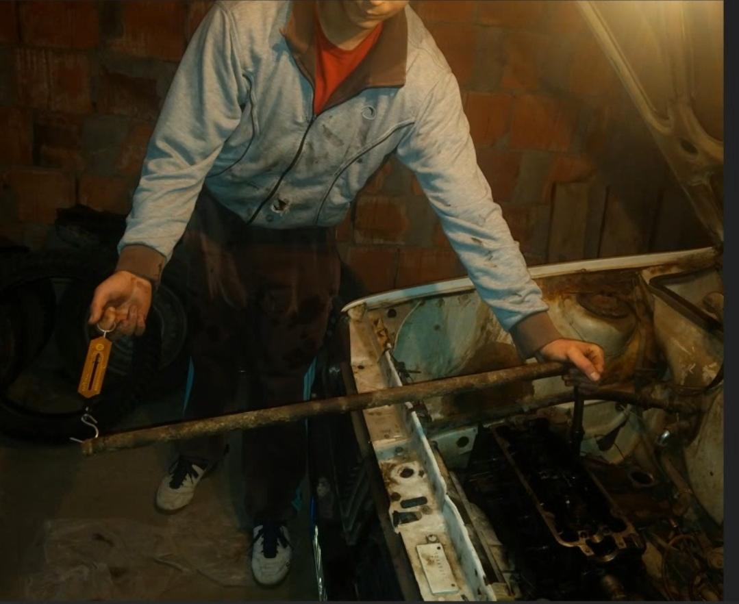

Milos1 673 Posted April 7 (edited) @shuxx 130nm ti je otprilike 13kg na polugi od 1m. Tako sam ja nekad stezao cak i glavu A koliko tesko bude, pa ne znam, probaj, osecaj moze varirati u zavisnosti od toga koliko je osoba radila u polju, trenirala u teretani, ili preterivala sa gledanjem edukativnih filmica Edited April 7 by Milos1 1 1 1 nemanja84bg, Kosta Smosta and shuxx reacted to this Quote Share this post Link to post Share on other sites

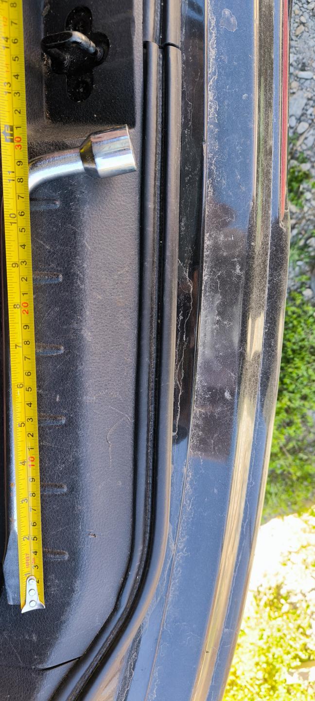

shuxx 23294 Posted April 7 (edited) Ok, s obzirom da je ključ, tj njegov krak oko 35/40 cm. Onda je to oko 40 kg na tu dužinu? Ima sutra da izmerim dužinu ručice ključa Edited April 7 by shuxx Quote Share this post Link to post Share on other sites

shuxx 23294 Posted April 8 Mališa, nema ga ni 30 cm.... Aj neki matematičar neka mi izračuna koliki obrtni moment može čovek Rukom na 25 cm prekreta da napravi. Baš me interesuje. Jer ja to nogom onako brzinski, 40/50 kg na 25 cm. I mislim da je to sasvim ok. Ni mnogo ni malo. Quote Share this post Link to post Share on other sites
YUgisa 3388 Posted April 8 Na 25cm treba 53kg, a na 30cm treba 44kg za 130Nm. Quote Share this post Link to post Share on other sites
zarekg 561 Posted April 8 3 hours ago, clockwork_orange said: Ja bi molio da mi neko od kolega koji tvrde da ne treba mazati srafove objasni zbog cega ih ne podmazivati i koji se problemi desavaju ako se namasti sraf Ti stvarno misliš da oni znaju zašto to tvrde . 2 hours ago, shuxx said: Mališa, nema ga ni 30 cm.... Aj neki matematičar neka mi izračuna koliki obrtni moment može čovek Rukom na 25 cm prekreta da napravi. Baš me interesuje. Jer ja to nogom onako brzinski, 40/50 kg na 25 cm. I mislim da je to sasvim ok. Ni mnogo ni malo. Nema tu neke matematirke. Kilaža x 1 m (tj ono što fabrika kaže) = naše zapinjanje x dužina našeg ključa (npr. 30 cm) 13 kg x 1 m = X x 0,3 m X=13 / 0,3 = 43,3 kg Praktično, zadatu kilažu podeliš sa dužinom ključa u metrima. Da ne ulazimo u priču Nm kilogrami... Quote Share this post Link to post Share on other sites
