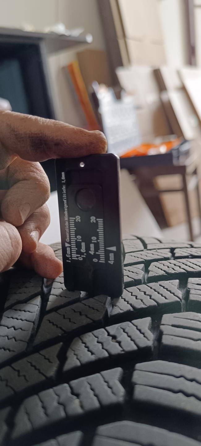

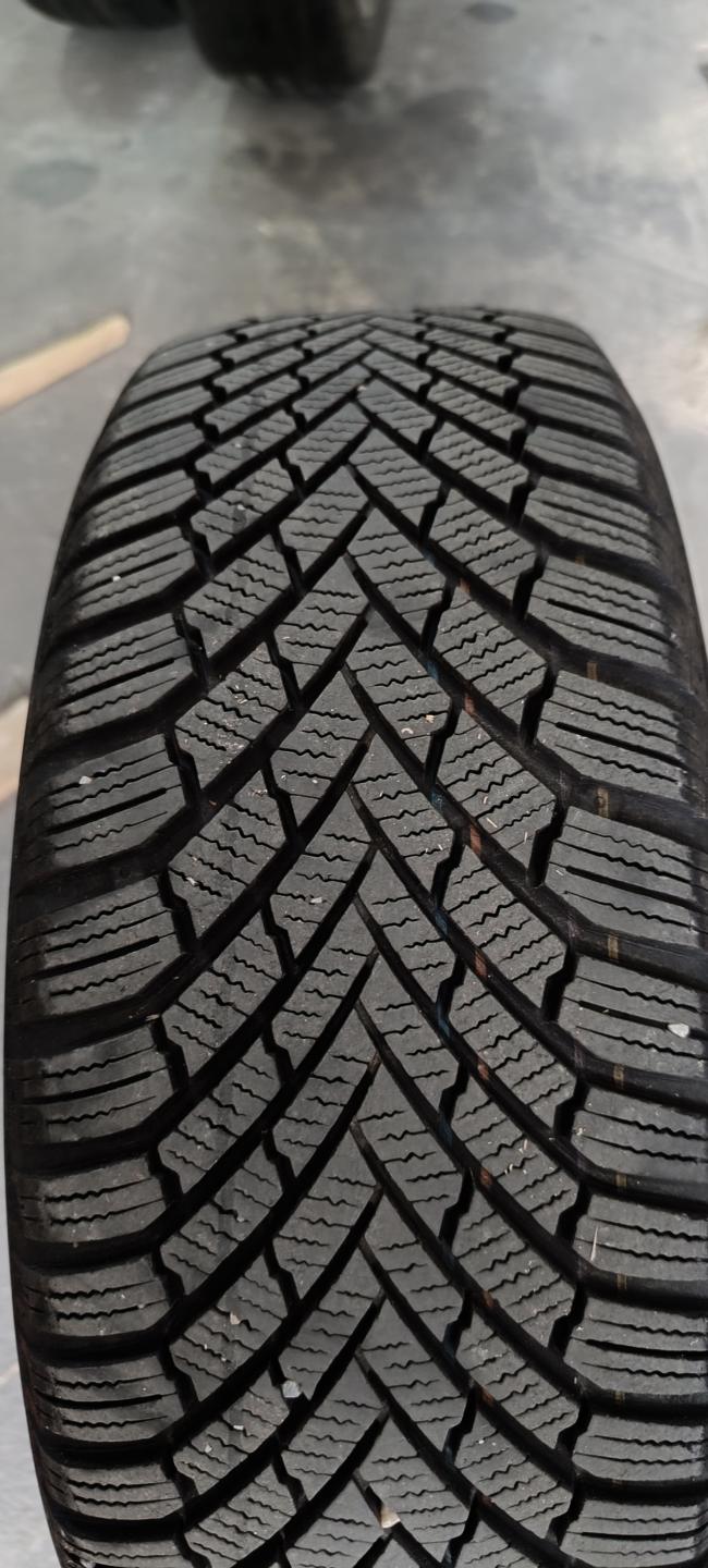

ortakov 1361 Posted April 7 Jedan savet za kilo ključ. Podesiš, zategneš točkove i kada završiš, obavezno otpustiš ključ na nulu (za one koji ne čitaju uputstvo za upotrebu) Baš danas sam postavio letnji set. Letnji set ima oko 6mm šare Zimski set, bukvalno nove gume ... Kada sam ih montirao, namazao bakrnom mašću glavčine, zategao KK na 130N, sada, fino, kao gospodin čovek, lagano odvijo, skonuo, ponovo postavio .... 2 clockwork_orange and Sebra reacted to this Quote Share this post Link to post Share on other sites
