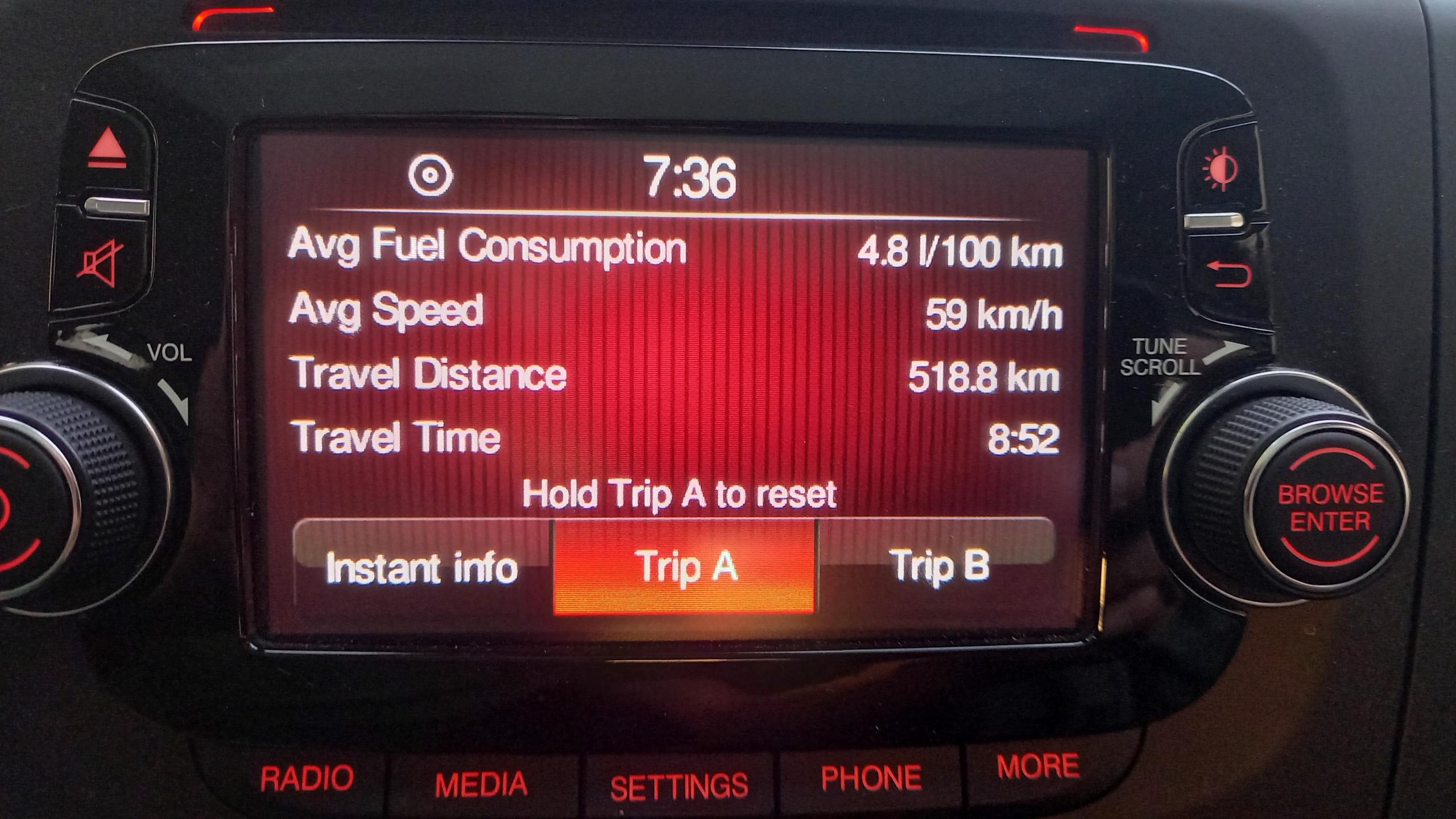

Mračko 12 Posted August 8, 2021 Treba mi pomoć vezano za Tipo HB 95ks Merila sam potrošnju goriva do GR i nazad. Sipala do vrha pred polazak i svako sledeće sipanje do vrha. Potrošnja na autoputu prosek 6.2 L a mešana vožnja deo autoputa i posle deset dana po ostrvu 8.5 L. Sve mi je to OK ali mi bord pokazuje potrošnju 15.6 litara? Resetovala sam trip A i B pred put i sada stoji katastrofalnih 15.6 L sto je nerealno i za traktor Da li ima jos nesto sto treba da obrisem ili podesim? Quote Share this post Link to post Share on other sites

vicent 1295 Posted August 8, 2021 On 8/8/2021 at 7:51 PM, Mračko said: Treba mi pomoć vezano za Tipo HB 95ks Merila sam potrošnju goriva do GR i nazad. Sipala do vrha pred polazak i svako sledeće sipanje do vrha. Potrošnja na autoputu prosek 6.2 L a mešana vožnja deo autoputa i posle deset dana po ostrvu 8.5 L. Sve mi je to OK ali mi bord pokazuje potrošnju 15.6 litara? Resetovala sam trip A i B pred put i sada stoji katastrofalnih 15.6 L sto je nerealno i za traktor Da li ima jos nesto sto treba da obrisem ili podesim? U podešavanju tripa imaš dve varijante za potrošnju. Jedna je sa jednim litrom-pređeno km. Verovatno je tako podešeno i to je OK. Imaš drugu opciju, litara na 100km. Prebaci, ako te ovo buni. 1 Mračko reacted to this Quote Share this post Link to post Share on other sites
MS PK 8576 Posted August 8, 2021 100 : 15.6 = 6.41 sto znaci da samo trebas da promenis nacin prikazivanja prosecne potrosnje na bordu 2 shuxx and Mračko reacted to this Quote Share this post Link to post Share on other sites
Mračko 12 Posted August 8, 2021 Sutra ću čačkati da vidim gde i kako. Hvala Quote Share this post Link to post Share on other sites

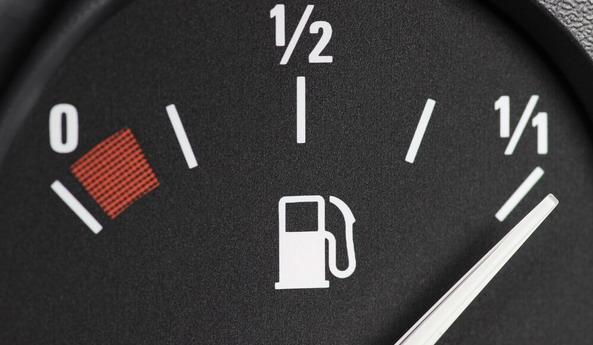

neshaoct 9776 Posted August 12, 2021 Potrošnja koju pokazuje putni računar nije potpuno tačna Među stvarima koje frustriraju vozače je kazaljka koja pokazuje koliko nam je goriva ostalo na raspolaganju, kao i digitalni pokazatelj preostale kilometraže. Međutim, broj kilometara koji možemo da pređemo je retko kada tačan podatak, jer je precizna kalibracija gotovo nemoguća. Po Američkoj automobilskoj asocijaciji, preciznost varira u većoj meri tokom kratkih distanci, jer senzori i softver koji upravljaju pokazivačem preostalog dometa su veoma osetljivi na nekonsistentna ubrzanja. AAA kaže da 74% vozača koristi displej koji pokazuje preostalu kilometražu prilikom odlučivanja kada treba dosuti gorivo. Slučajnost ili ne, ovi vozači možda preuzimaju nepotreban rizik oslanjajući se isključivo na očitavanje koje pruža putni računar. Američka neprofitna organizacija preporučuje vozačima da dospu gorivo kada kazaljka pokaže da je na raspolaganju preostala četvrtina rezervoara. Naravno, to je najracionalniji savet jer vožnja automobila kada se upali crveno svakako nije dobra, budući da benzinska para može habati i na kraju oštetiti pumpu goriva. Ni motor ne voli dotična isparenja, a postoji i problem sa prljavštinom u rezervoaru. Vožnja na rezervi je najbolji način da se mulj koji se nataložio na dnu rezervoara nađe u sistemu ubrizgavanja goriva i motoru. Ta ''neprijatna'' supstanca dolazi iz benzinskih pumpi kod kojih je nivo benzina u njenim rezervoarima pri kraju. Najlakši način za identifikaciju benzinske pumpe koja toči poslednje zalihe je analiza stope protoka goriva. Ukoliko benzin teče sporije nego inače, vrlo je verovatno da ćete u rezervoar vozila ubaciti neželjenu supstancu. U saradnji sa Automobilskim istraživačkim centrom Automobilskog kluba južne Kalifornije, AAA je iskoristila dinamometar na koji je stavila odabrana vozila kroz simulirane scenarije vožnje. U proseku, potrošnja testiranih vozila je pokazivala grešku od 2.3% u poređenju sa vrednostima na dinamometru. Greške vezane za individualna vozila su u velikoj meri varirale, od minus 6.4% do plus 2.8%. Preciznije, kod prvog testiranog automobila ekonomičnost je bila precenjena za 6.4%, dok je kod drugog bila potcenjena za 2.8%. preuzeto sa - Auto Blog Quote Share this post Link to post Share on other sites
