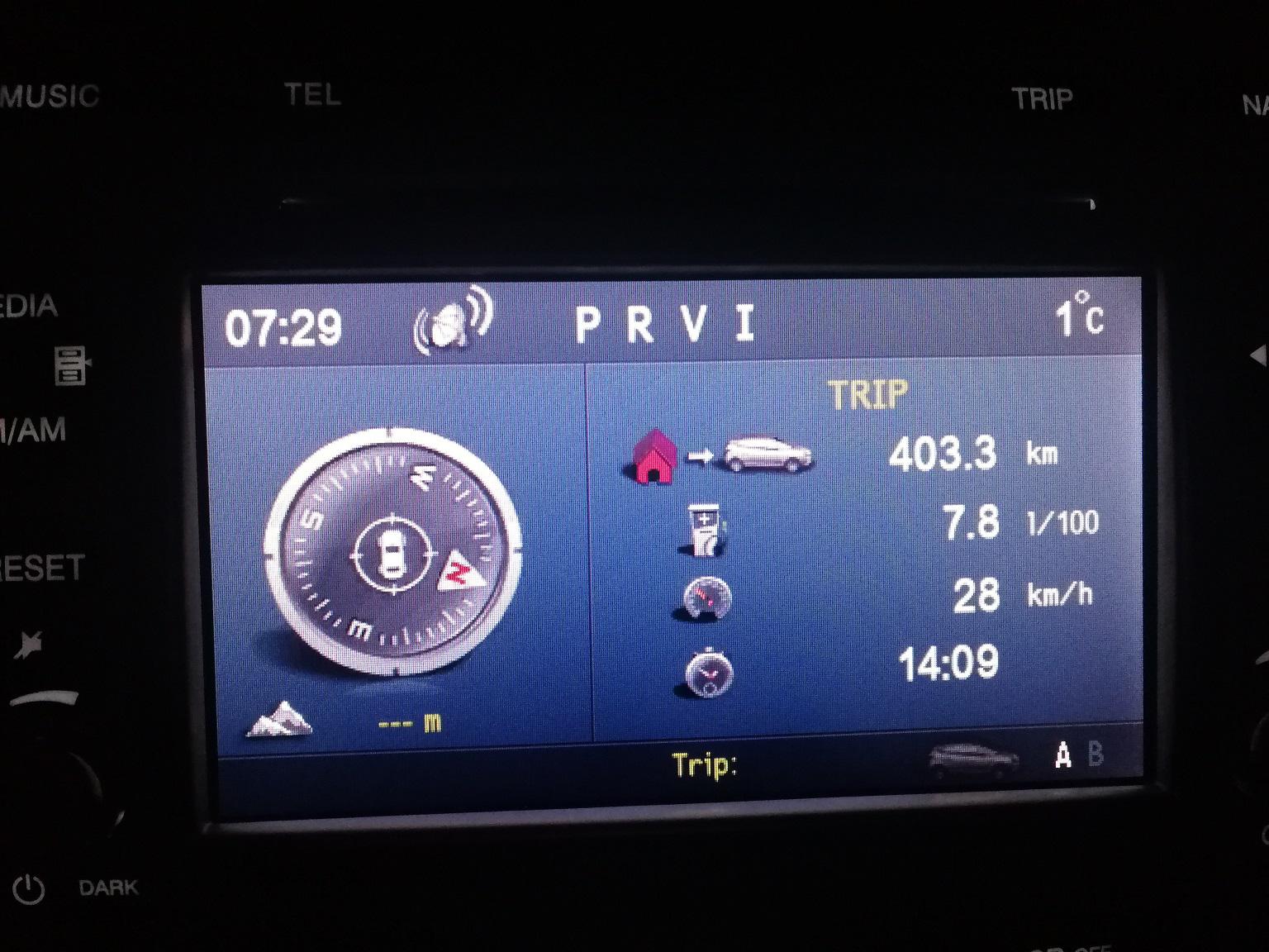

yoxa 133 Posted January 20, 2020 34 minutes ago, Flex said: Nije to videlo gradske voznje. Kad se kaze gradska podrazumeva se guzva i prva, druga, treca maksimalno. A ne izadjes na magistralu ili AP, cepnes u 5-6 i kazes evo gradska. Meni Stilo zimi trosi oko 10 cisto gradske voznje, sve ostalo je zavaravanje. Sent from my SM-J530F using Tapatalk Za pocetak - zivim u Novom Sadu, na periferiji. Kod table Novi Sad/Veternik. Radim u sirem centru grada, 5km udaljen od kuce. 10-12 minuta mi treba da dodjem na posao, malo vise mi treba da se vratim. Na posao idem svaki drugi dan za 7.30h, a svaki drugi za 6.30h, pa uglavnom izbegnem guzvu, a cak i kada je guzva - nije ni za porediti sa Beogradom. U svakom slucaju, ne mozes reci da nije gradska voznja, samo je dosta manji grad. Ovo sam slikao jutros kada sam dosao na posao. Quote Share this post Link to post Share on other sites
Flex 1824 Posted January 20, 2020 E pa to je glavno, izbegavas guzvu. I ja zivim u malom gradu pa cepa potrosnja jer jedva da i u trecu ubacim. Sent from my SM-J530F using Tapatalk Quote Share this post Link to post Share on other sites
ISV_01 4655 Posted January 20, 2020 ToE to, pojam 'gradske' voznje podrazumeva bas gadan spic, stajanja u mestu, 1.-2.-3.plafon. U BG taj auto ne bi spustao ispod 11L sigurno u ovim uslovima, a drugo je kada se rastereti i ide marginalno po gradu, pa je ta potrosnja sasvim pristojna, kao kod tebe. Inace srkno bi on dobro pa kad krene skala goriva da pada brze, ne bude ti dooobro 1 Axic reacted to this Quote Share this post Link to post Share on other sites

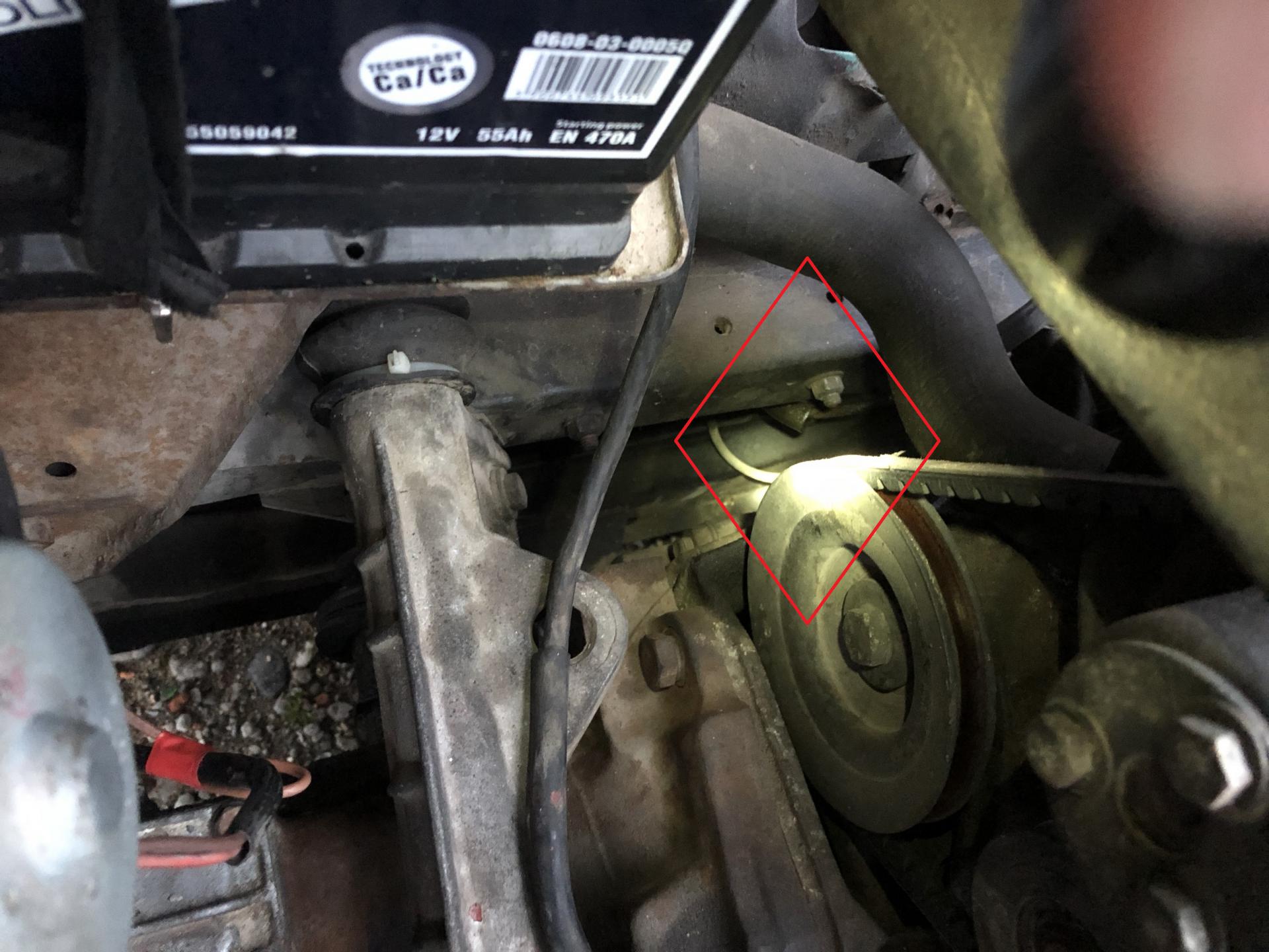

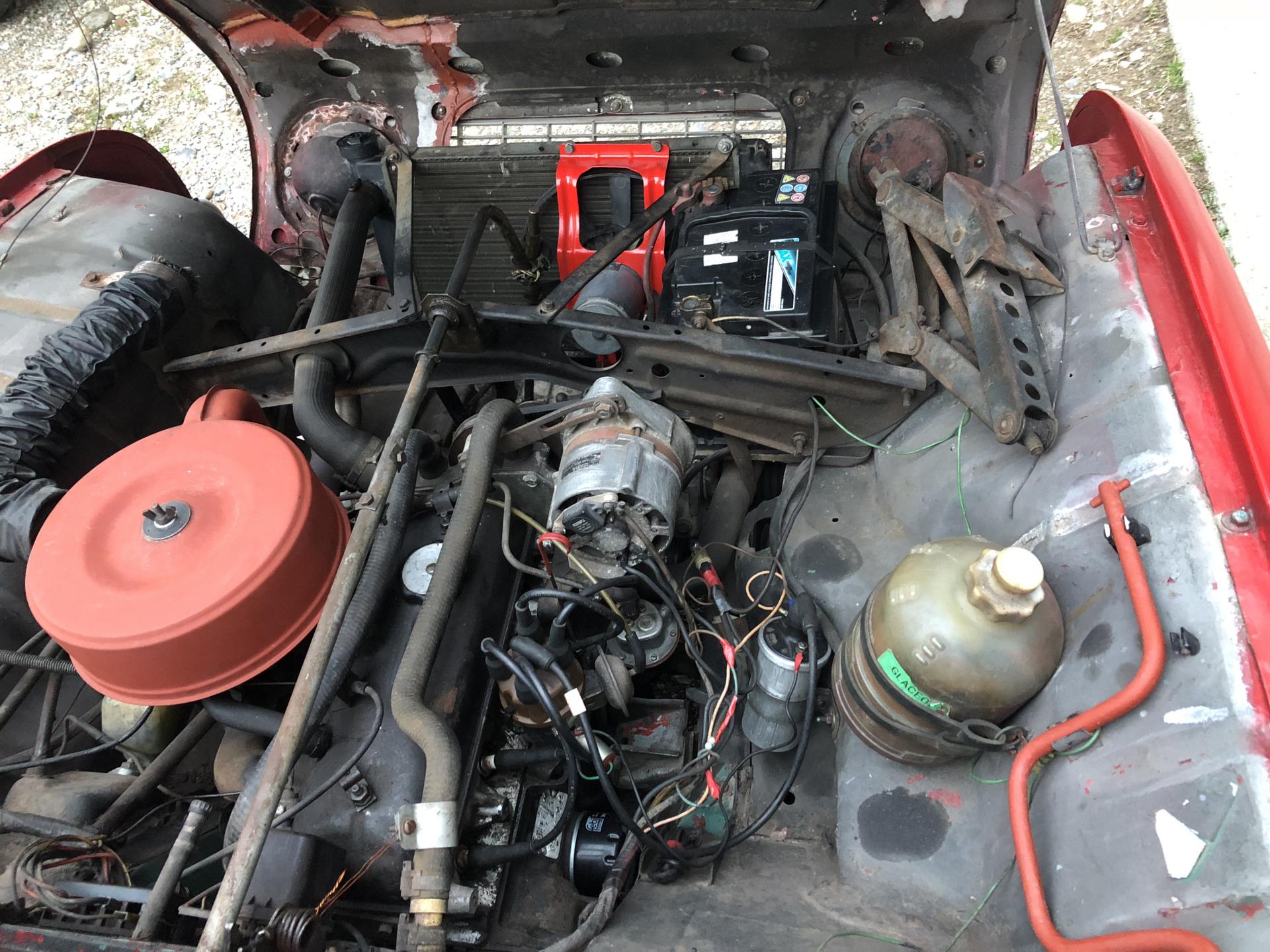

Zan Batist 379 Posted February 7, 2020 godina me ljudi, koji ne voze reno4, ubjedjuju da malo trosi.. ja se nerviram sto pricaju "napamet" jer moj trosi kao FAP! prije neki dan montiram ventilator (farbao nosac) i vidim mokro oko crijeva od benzina… zakljucujem da meni evo dvadeset godina koliko se druzim sa rendzerom curi gorivo i da zato "trosi" jer karburator je Ok. Potrosnja inace, debelo preko 10l grad..vise trosi nego Panda. 1 1 horvat and igor0511 reacted to this Quote Share this post Link to post Share on other sites
MS PK 8176 Posted February 7, 2020 Послато са SM-J330F помоћу ТапатокаKod nas ne mozes da nadjes da bude ovako zdrav u kosevima, ovde gde se spajaju sa krilimaПослато са SM-J330F помоћу Тапатока Quote Share this post Link to post Share on other sites
horvat 6912 Posted February 7, 2020 Au brate... Quote Share this post Link to post Share on other sites
Zan Batist 379 Posted February 7, 2020 (edited) ovo crijevo u koje ulazi cijevčica je bas nisko, zavučeno.. da nisam "ušao" pod haubu zbog ventilatora nikad ne bih primjetio! znao je ponekad da me zapahne benzin kad radim oko njega.. al obzirom da se ništa nije vidjelo (oko karba, pumpe, filtera sve suvo..) mislio sam da to mora tako ("čuje" se benzin), staro auto.. Edited February 7, 2020 by Zan Batist Quote Share this post Link to post Share on other sites
horvat 6912 Posted February 7, 2020 Ovo zapravo potvrdjuje koliko R4 malo trosi! 1 Zan Batist reacted to this Quote Share this post Link to post Share on other sites
