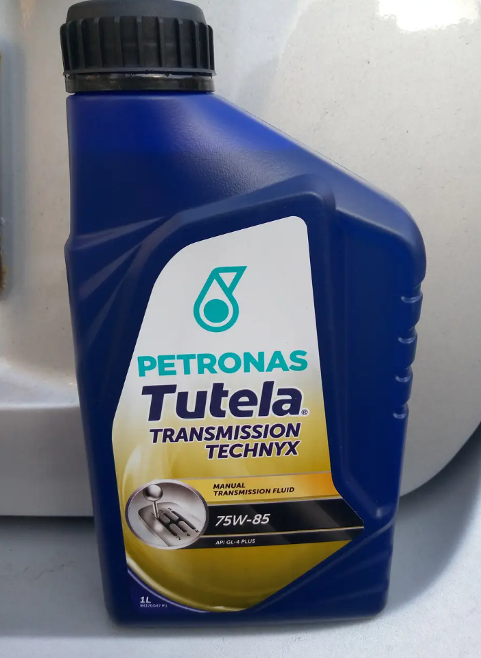

Ivan 15430 Posted November 15, 2022 (edited) @aro_kv Dopisi bar koja je motorizacija i menjac u pitanju, da bi znali o cemu pricamo (ili dodaj motorizaciju u svoj avatar). Po default, 5-30 ulje ide u slucaju postojanja DPF (ako ga skidaju i iskljucuju, neretko sipaju i 5-40 kasnije). Tako da je gradacija dobra, a Ravenol su odlicna ulja, full sintetika sa PAO osnovom, nema greske. A upravo VMP verzija je preporucena i za matori 1.9, kao i novije 1.6 i 2.0 sa DPF. Sto se menjaca tice, ako je Bravo restyle (MY10) - i u verzije 1.6 i 2.0 su isli iskljucivo noviji FPT C635 menjaci (posto je 1.9 motor izbacen), takodje i na MY10 turbo benzince. A za njih je fabricka preporuka Tutela Transmission GearForce 75W, namenjeno bas za FPT C635 MT i C635 DDCT menjace. Ide malo manje od 2l, znaci potrebne su dve litarke: On 8/3/2019 at 10:25 PM, Ivan said: I da, Petronas je malo "modernizovao" nalepnice, tako da vise nije ona plava sa zupcanicima : U starijim 1.9 i 1.6 moze da bude FPT-ov C530.5 ili C530.6 menjac, a u 2.0 pre restyle i C542 (Opelov F40). Ako zelis i ostavljas auto za sebe duze, u svakom slucaju mozes da dodas i neki MOS2 aditiv (Liqui Moly). Tubica je par stotina kinti, ide jedna na 1l menjackog ulja. A apropo zapinjanja, cisto sumnjam da ce ti samo zamena ulja pomoci. Edited November 15, 2022 by Ivan Quote Share this post Link to post Share on other sites
aro_kv 2 Posted November 15, 2022 (edited) @Ivan Prvo hvala na opširnom odgovoru, drugo izvinjavam zbog nepružanja dovoljno informacija. U pitanju je Multijet 1.6 77KW (U eper-u iz nekog razloga piše JTD) Menjač PCC530 6 brzina, nije restyle varijanta. Ništa, vratiću ovaj Total, dokupiću i Liqui aditv, a za 530.6 isto GearForce 75w? Nakon ovoga ide dalje na servis, pretpostavljam i ja da nije do ulja, no da se promeni kad se već sređuje, ali prvo dizne i dpf Edited November 15, 2022 by Ivan Ne citiraj prethodni post Quote Share this post Link to post Share on other sites
Ivan 15430 Posted November 15, 2022 Aha, to su one Eco verzije 90 i 105 KS. Koliko se secam jeste C530.6, samo sa duzom 4. i 5. brzinom u odnosu na isti menjac u 120 KS verziji. Ostali prenosi su identicni. 38 minutes ago, aro_kv said: a za 530.6 isto GearForce 75w Koliko se secam, za njih ide Tutela Transmission Technyx 75W-85, ako ces vec fabricki preporuceno. Sa GearForce su krenuli od C635 menjaca. 1 aro_kv reacted to this Quote Share this post Link to post Share on other sites
aro_kv 2 Posted November 15, 2022 5 minutes ago, Ivan said: Koliko se secam, za njih ide Tutela Transmission Technyx 75W-85, ako ces vec fabricki preporuceno. Ne mora fabrička preporuka, ako misliš da ima nešto bolje, otvoren sam za predloge. Znači Liqui Moly MOS2 ide jedna tubica na litar? Quote Share this post Link to post Share on other sites
Ivan 15430 Posted November 15, 2022 (edited) Ona mala tubica od 20g ide na najvise litar menjackog ulja. https://www.liqui-moly.com/en/mos2-antifriction-for-gears-p000009.html#1040 Sa motornim uljima sam se i igrao, ali licno sam uvek sipao Tutelu u menjac, ne znaci da nema boljih... Gledaj samo da zadovoljava onaj FIAT sertifikat za ulje taj menjac (bese 9.5550 MX3). Imas i Oil Selectore svih vecih proizvodjaca pa pogledaj nesto u kvalitetu, ako te vec zanima (Motul, Ravenol,...). Cuo sam da hvale i Fusch menjacka ulja, konkretno Titan FE koje u sebi vec ima aditive. Edited November 15, 2022 by Ivan 1 aro_kv reacted to this Quote Share this post Link to post Share on other sites
