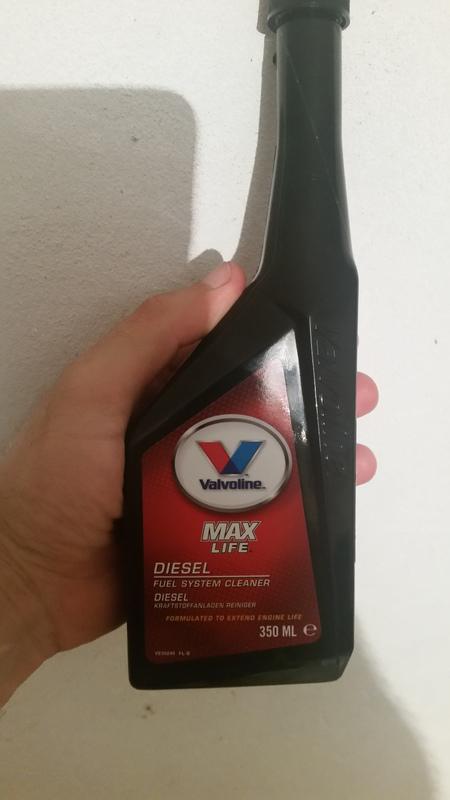

ediedi 15 Posted March 23, 2016 Pretpostavio sam tako nesto, onda cu kroz filter to odraditi. Quote Share this post Link to post Share on other sites
ivan.ik 625 Posted March 23, 2016 54 minutes ago, ediedi said: ali citam sad u uputsvima sljedece -dovodnu i povratnu cijev goriva odspojiti i uroniti u dozu (bocicu) ukljuciti motor da radi na raznim okretajima dok se doza ne potrosi- Ne znam kako si mislio kroz filter. Biće nezgodno jer će višak da vrati u rezervoar. Ono što možeš da uradiš da nađeš (ili da izvadiš pumpu iz rezervoara) el. pumpu za gorivo otkačiš dovodno crevo sa filtera i povratno za rezervoar , staviš nova creva koja ćeš povezati sa tom pumpom i posudom u kojoj će biti ta tečnost. Quote Share this post Link to post Share on other sites
ediedi 15 Posted March 23, 2016 Vido sam to o cemu govoris, ali necu se sa tim zezat, nema veze ako se vrati u tank, sto se tice filtera, skines stari stavis novi i ulijes tekucinu, na taj nacin odmah krene u sustav i na dizne i poslije u rezeorvar. To se moze i direkt u tank ali ovako je efekat bolji, s tim da bi najbolje bilo kako si ti rekao ali neda mi se s tim zezat. Quote Share this post Link to post Share on other sites
ivan.ik 625 Posted March 23, 2016 Ko zna koliko je to sredstvo agresivno i kako će se ponašati ako ostane duže u sistemu. I po sam motor i po ulje. Ne bi se igrao sa tim sredstvima već vidi nađi baš za CR motore. Quote Share this post Link to post Share on other sites
ediedi 15 Posted March 23, 2016 citao sam dosta, to i je predvidjeno za cr motore, cak preporucuju recimo da je auto na rezervi pa onda ulijes u tank, pa zakljucujem da i nije tako agresivan kao recimo neki koji idu na puni tank, ne mislim ga ostaviti dugo unutra, dok bude na rezervi onda staviti u filter, neka radi na leru jedno vrijemei onda na otvorenu ga izvoziti, pa na pumpu natankati do vrha da ono malo sto je ostalo se razrijedi. Quote Share this post Link to post Share on other sites
