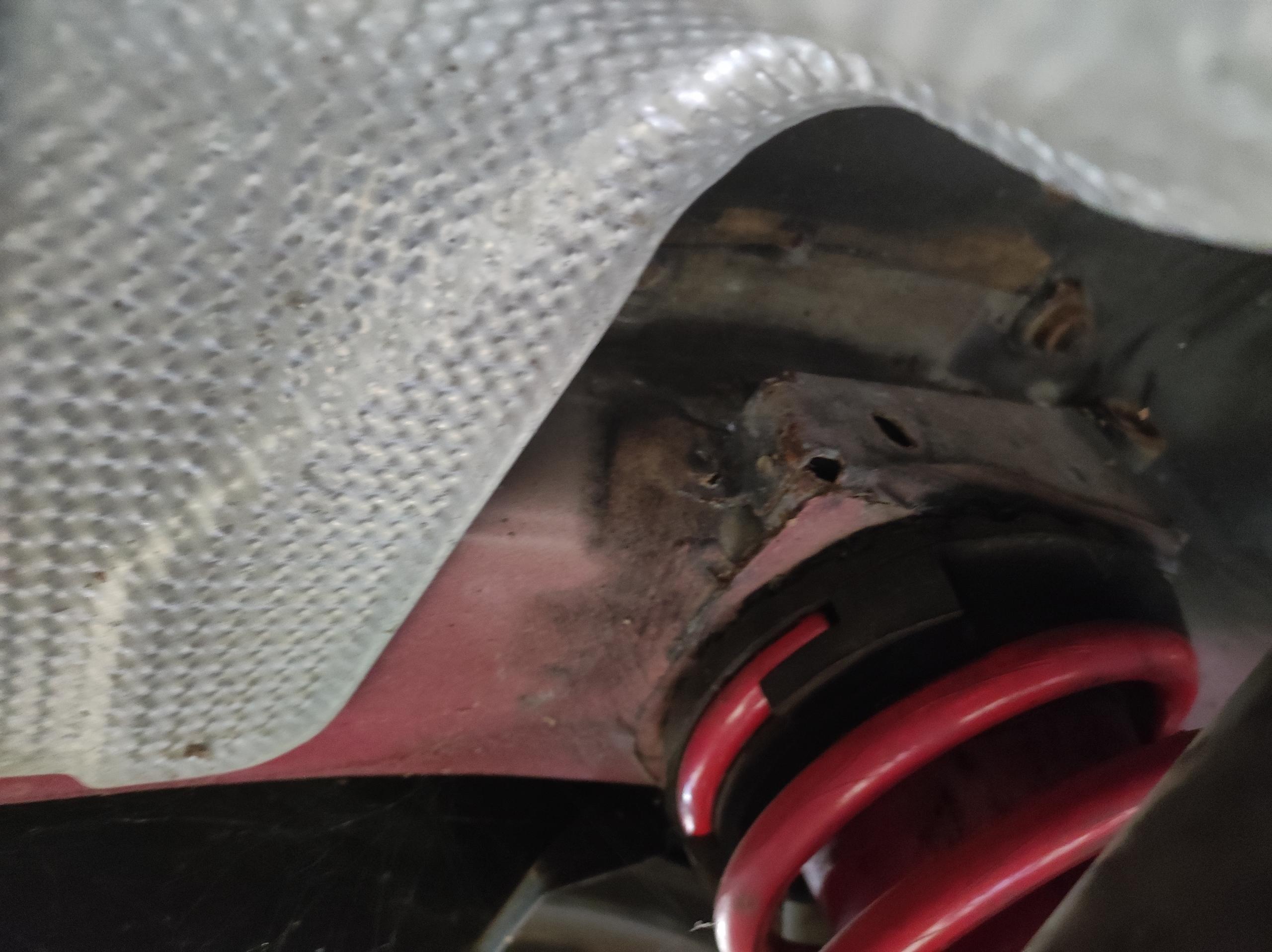

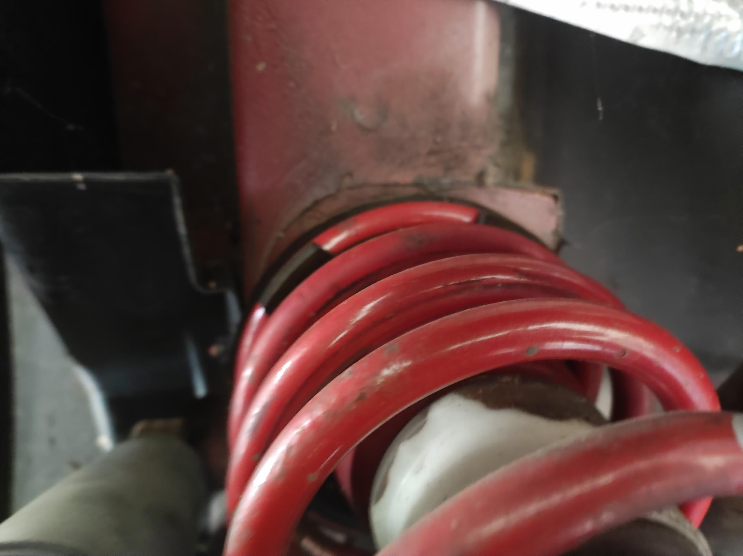

Nikola1978 6 Posted April 28, 2024 Cao, ne znam da li sam pogresio temu, usmerite me gde je potrebno da pisem. Hteo bih da zastitim pod + da saniram ove dve pozicije kod amortizera zadnjih tockova. Radi se o Fiat 500. Da li znate imate iskustva sa servisom koji bi ovo mogao uraditi? Quote Share this post Link to post Share on other sites
PremieRacing 6463 Posted May 10, 2024 Jok. Tako nešto ako hoćeš da se uradi kvalitetno - samo sam. Nemaju majstori vremena ni volje da urade kako treba već će ti samo ofrlje premazati da izgleda odlično. A malo su i u pravu što tako rade, ne možeš više noviji, savremen auto da čuvaš i štitiš kao nekada davno... Sve je napravljeno da smisleno i proračunato jednako brzo propadne. Moj ti je savet da ostaviš to tako i da ga ne gledaš više Quote Share this post Link to post Share on other sites

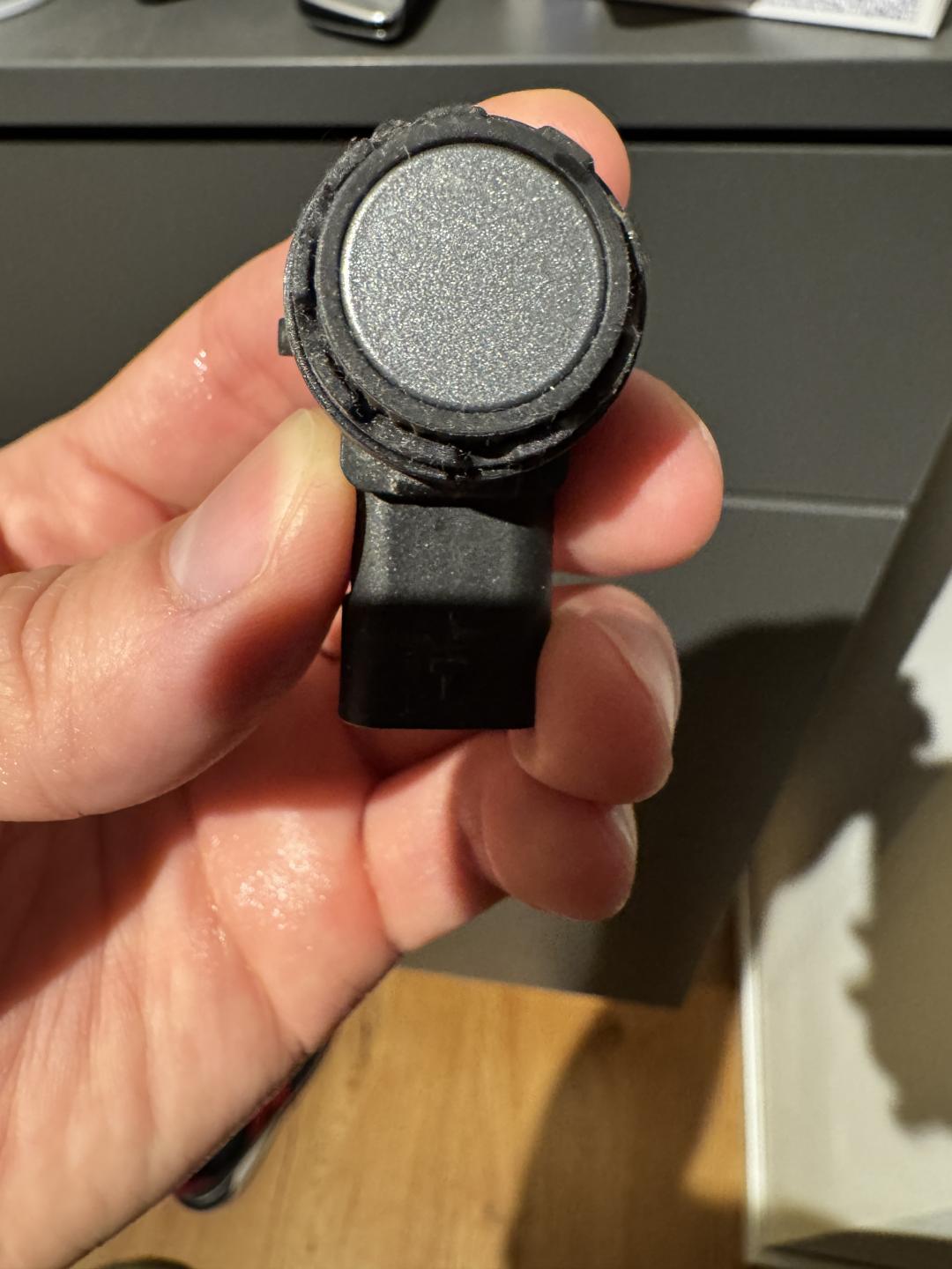

TeaseR 101 Posted February 6, 2025 Postoji li neko ko bi ofarbao samo parking senzore? Bukvalno mi samo to treba, zvao sam par ljudi i niko nece da radi. Jedan mi je rekao da uzmem boju u spreju i bezbojni lak i da sam uradim, medjutim ne znam kako da osmirglam senzore i da ih pripremim za farbu. Quote Share this post Link to post Share on other sites
OMP 4884 Posted February 6, 2025 Za pripremu kupis skoc brajt krpu, sive boje, sa njom osmirglas senzore, mozes na suvo ili mokro, to ti je najprakticnije i najlakse.... ako su senzori vec bili farbani onda posle smirglanja odmah ides boju a ako nisu vec su onako gola plastika onda bi trebalo spric kit uraditi pa boju. Quote Share this post Link to post Share on other sites
TeaseR 101 Posted February 8, 2025 Ne znam da li su vec bili farbani, skinuti su sa auta svakako, tako da kapiram da jesu. Evo kako izgleda: Quote Share this post Link to post Share on other sites
OMP 4884 Posted February 8, 2025 (edited) pa da ovo je sa nekog tamno sivog auta, onda samo malo pretrljas sa vodenom smirglom p2000 ili siva skoc brajt krpa i udaris tvoj boju preko, mogu da ti naprave u spreju boju i lak, nikakva umetnost mada za nekoliko senzora treba bas mizerno boje greota bacati pare na limenke spreja, koje je boje auto tj u koju boju farbas senzore? Edited February 8, 2025 by OMP Quote Share this post Link to post Share on other sites
TeaseR 101 Posted February 8, 2025 (edited) Auto je bele boje. Vec sam uzeo boju u spreju i bezbojni lak, treba samo jedan senzor da se ofarba Videcu onda sam to da uradim, da me ne deru za dzabe farbari. Pogledacu na youtube kako da osmirglam posto nikada to nisam radio. Edited February 8, 2025 by TeaseR Quote Share this post Link to post Share on other sites
OMP 4884 Posted February 8, 2025 jbg za jedan senzor si mogao bilo koji beli spred da kupis na tako maloj povrsini se nece ni primetiti razlika u nijansi ili belu foliju da prelepis ocas posla nego da se zezas i bacas pare na boju i lak koji ces da prsnes 2 puta i ostatak da ti stoji bez veze. Quote Share this post Link to post Share on other sites
TeaseR 101 Posted February 9, 2025 Danak neiskustvu 2000din 1 OMP reacted to this Quote Share this post Link to post Share on other sites

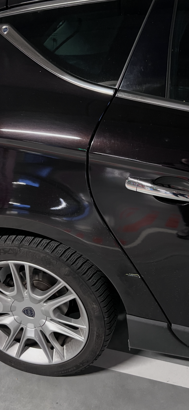

Dante Bg 21 Posted June 2 (edited) On 2/11/2025 at 1:46 PM, MiloshBg said: Danas se to vrlo lako izvlaci, ta niska ostecenja na delovima karoserije. Drugar limar/farbar ima kao neki punkt aparat sa poteznicom, pecne/zavari i na potez/cim izvlaci. Svakakva ostecenja je izvlacio na taj nacin, naravno posle toga je potrebno farbanje tog dela, ali bude kao fabrika na kraju. Neka moderacija premesti ako treba, išao sam na search i u ovoj temi naišao bas u vezi punkt aparata na koji se odnosi pitanje. Zagrebah rub pre neki dan, ogrebotina od 5 cm, ali se lim malo ulubio. Pitao sam na par mesta i svi predlažu da se izvuče koliko je potrebno sa tim punkt aparatom. Nikada ranije na nekom od auta nisam imao potrebe da to radim, bilo je farbanja uvek i zamene celih elemenata karoserije ali nikada izvlačenja na ovaj način. Majstori su mi rekli da postoje opcije grejanja, valuma i lepljenja da bi se nešto izvuklo ali ovo kod mene mora sa tim aparatom. Farbanje ide svakako nakon toga. Ono sto me brine je kako će se lim ponašati posle posle tog peckanja, da li će rđa tu probiti i sl. Ako je neko radio ovo na autu značilo bi mi iskustvo u smislu koliko je trajno i sigurno. Dodatno me brine sto je oštećenje minimalno i ne bih da koljem vola za kilo mesa, tj da rešim ogrebotinu a napravim veći problem. Edited June 3 by neshaoct prebačeno Quote Share this post Link to post Share on other sites
OMP 4884 Posted June 3 (edited) Nece limu nista da fali posle izvlacenja spoterom ili lepkom kako god, danas vecina majstora tako radi pogotovo kad su nepristupacna mesta kojma ne mozes da prodjes sa unutrasnje strane ali u ovom slucaju je stvarno klanje bika za kilo mesa, ostecenje je bas malo, ne znam kod delte dal moze da se izbije kad se skine podkrilo ovo mi deluje bas malo udubljenje da i git moze to da popuni bez peglanja lima. Svakako neces da napravis nikakvu stetu spoterom ali mislim da se pravi nepotrebno veliki posao oko malog ostecenja ili majstori preuvelicavaju da bi vise naplatili. Edited June 3 by OMP 1 Dante Bg reacted to this Quote Share this post Link to post Share on other sites
MiloshBg 3034 Posted June 3 Blizu je ivice i tu je vec zakrivljen lim i pitanje je moze li se lepkom i spoterom izvuci ili mora punkt. Ako se radi "punktom" onda se mora brusiti a nakon toga gitovati + osnovna boja + farba u boji auta. Jbga, skup seks... 1 Dante Bg reacted to this Quote Share this post Link to post Share on other sites
Milutinac 6529 Posted June 3 Ja mu rekao da proba sa nekim ko dobro radi PDR, da vidi bas sta ce da mu kazu... 2 Dante Bg and MiloshBg reacted to this Quote Share this post Link to post Share on other sites
Dante Bg 21 Posted June 4 On 6/3/2026 at 12:25 PM, MiloshBg said: Jbga, skup seks... Farbari traže od 90-200€ ovi sto sam ih do sada pitao, jedan predlaze i pola vrata da isprska i u tom slučaju 300€. Jedan koji izbegava rad sa spoterom zbog skidanja zaštite sa lima, gde je poseban problem skidanje zaštite sa unutrasnje strane lima, ova spoljašnja se zaštiti epoksi prajmerom, a unutrašnja strana zbog duplog lima je problematična, on predlaze bušenje male rupice od 5mm sa unutrasnje strane ruba, gde bi žicom na hladno ispravio ulubljeni deo i onda rupu zatvorio kalajom, garantuje da bi to bilo bezbedno. Ukoliko sa unutrasnje strane ruba već postoji rupa za potkrilo ili plastičnu lajsnu koju Delta ima, u tom slučaju bi tuda provukao žicu i to bi bilo potpuno bezbedno. On 6/3/2026 at 1:16 PM, Milutinac said: Ja mu rekao da proba sa nekim ko dobro radi PDR, da vidi bas sta ce da mu kazu... Zakazao na par mesta 2 moron and MiloshBg reacted to this Quote Share this post Link to post Share on other sites
moron 6282 Posted June 6 Jezive cene. Na sličan način je limar meni ispeglao spljeskanu sajtnu na 308 SW ( "predlaze bušenje male rupice od 5mm sa unutrasnje strane ruba, gde bi žicom na hladno ispravio ulubljeni deo i onda rupu zatvorio kalajom, garantuje da bi to bilo bezbedno. Ukoliko sa unutrasnje strane ruba već postoji rupa za potkrilo ili plastičnu lajsnu koju Delta ima, u tom slučaju bi tuda provukao žicu i to bi bilo potpuno bezbedno" ) 1 Dante Bg reacted to this Quote Share this post Link to post Share on other sites
