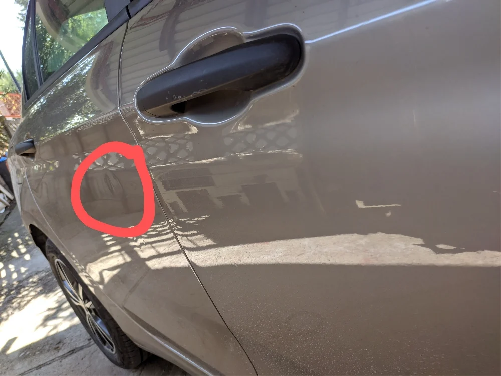

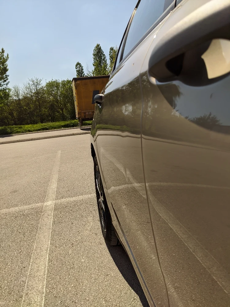

Jim9 96 Posted May 7, 2020 (edited) Pozdrav ljudi, Imam Tipa 2019 i na parkingu mi je neko ulubio vrata na dva mesta. Udubljenje je malo i nije oštećena farba pa bih zamolio za informaciju ko u Nišu može ovo da mi ispravi a da izgleda korektno? Platiću koliko bude potrebno ali da se odradi pristojno. Farbanje, kitovanje spolja..nije opcija. Edited May 7, 2020 by Ivan Sredjene slike Quote Share this post Link to post Share on other sites

dekirs 5149 Posted May 7, 2020 Danas ispravih ulubljenje na zadnjim vratima kod Milana iz Zeleznika. Bilo je vece nego ono gore sto je kolega na slici okacio i bilo je na ivici, malo zeznuto ali sredio je covek bez greske. On radi to hladno ispravljanje ili masiranje ne mogu da popamtim kako se sta zove. Skroz okej sa cenom. Kada se krene ka Ibarskoj posle Metroa iskljucenje za Zeleznik i prva kuca sa leve strane. Milan 063676288 3 1 Djuk85, baron21, Ivan and 1 other reacted to this Quote Share this post Link to post Share on other sites
Jim9 96 Posted May 7, 2020 (edited) Nađoh lika koji će mi srediti ono bez farbanja i rasturanja vrata. Kaže da će biti u fabričkom stanju. Nije jeftino. Videćemo sledeće nedelje kako će ispasti. Edited May 7, 2020 by Ivan Skinut nepotreban citat sopstevnog posta Quote Share this post Link to post Share on other sites

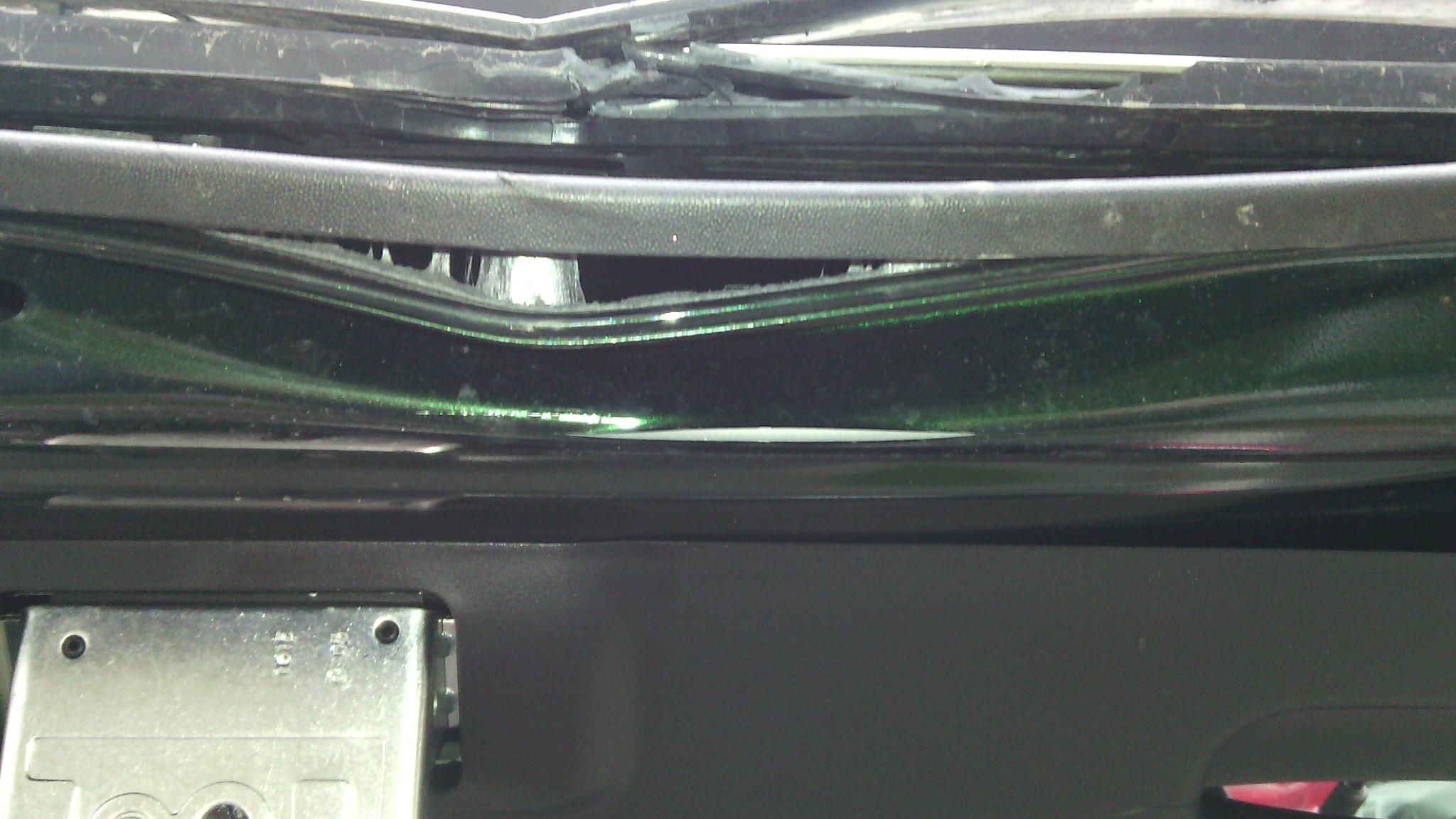

moron 5812 Posted May 8, 2020 Ne znam kakav je taj majstor na kućnom broju 45, ali, na rad onog na kućnom broju 109-a ja nikada primedbi nisam imao. Za mene, taj čovek je "čarobnjak". Razumne cene. I što je možda takodje bitno (za kvalitet), radi sam. Nema bilo kakve "šegrte". Npr, izmedju ostalog, bila mi je zgnječena leva sajtna. Godinama nisam hteo da je ispravljam, jer nisam želeo da oštetim fabrički antikorozivnu zaštitu, nisam hteo da mi neko "raspertlava" sajtnu ili da to izvlači "na kukice" ( koje se najpre zavare). On mi govorio: "Kako hoćeš, ne moraš, ali, ja mogu to da ti rešim i bez "raspertlavanja" i "bez kukica". Rekoh na kraju; "Hajde, ali, da ja to ne gledam, kako se radi ..." Ipak, posle okončanja posla mi je na vajber poslao i slike "metodologije". Ispravio je to "iznutra", kroz neke rupe iz smera prednjeg točka ... To samo kao primer. Možda sam ja teški "laik", ali, za mene, on je "genije" A to je samo jedna od stvari koje je radio na mojim ili na poslovnim kolima. Posle sam bio besan na sebe što sam tako dugo čekao da to popravim. I što mu i ranije nisam poverovao. Siguran da ima još takvih majstora. Možda i boljih. Možda i jeftinijih. Meni i ovaj "dovoljan" 2 nidza and baron21 reacted to this Quote Share this post Link to post Share on other sites

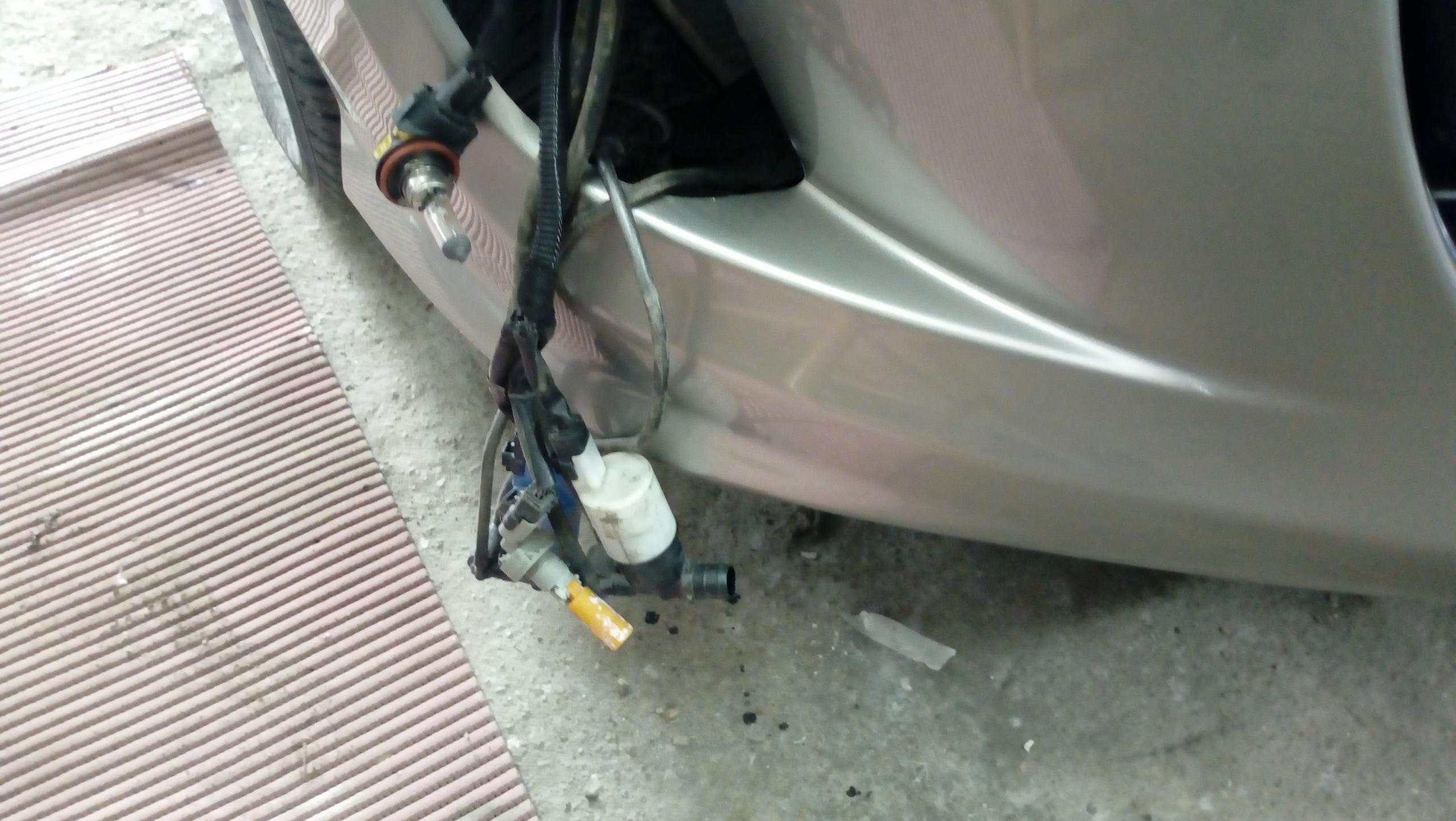

moron 5812 Posted May 8, 2020 (edited) @dekirs Da Kad sam "razvalio" neki kamen, "krpio" mi je i prednji branik. Ali, još bitnije, zakrpio i posudu za tečnost za pranje vetrobrana (sva ispucala, i rupa na njoj "fi 10 cm"), za koju je "plastičar" rekao da ta vrsta plastike ne može ni da se vari, ni da se lepi, pri čemu nigde na otpadima nije bilo te varijante posude (jer je vozilo imalo pranje farova, pa je posuda veća i sa tri pumpe), dok je nova posuda bila oko 150 evra i trebalo da se poruči. On meni rekao: "Ne brini, sredićemo, samo, hajde, idi tu 50 metara dalje, ima levo radnja i kupi jedan lepak za šoferke" Lepak bio par stotina dinara ... Edited May 8, 2020 by moron 1 baron21 reacted to this Quote Share this post Link to post Share on other sites

Jim9 96 Posted May 17, 2020 Nađoh lika koji će mi srediti ono bez farbanja i rasturanja vrata. Kaže da će biti u fabričkom stanju. Nije jeftino. Videćemo sledeće nedelje kako će ispasti. Sređeno. Bez farbanja. Izgleda kao iz prodavnice. 80€Sent from my Mi 9T using Tapatalk Quote Share this post Link to post Share on other sites
Ivan 25783 Posted May 17, 2020 Ostavi bar kontakt, na koji nacin je sredjeno... Bice mnogo korisnije za ostatak zajednice . Quote Share this post Link to post Share on other sites
Jim9 96 Posted May 17, 2020 Naravno. Limar je Neša, radi kako sam skapirao zagrevanje lima, a nakon toga magnetom vibracijama izvlači.Sent from my Mi 9T using Tapatalk 1 Ivan reacted to this Quote Share this post Link to post Share on other sites

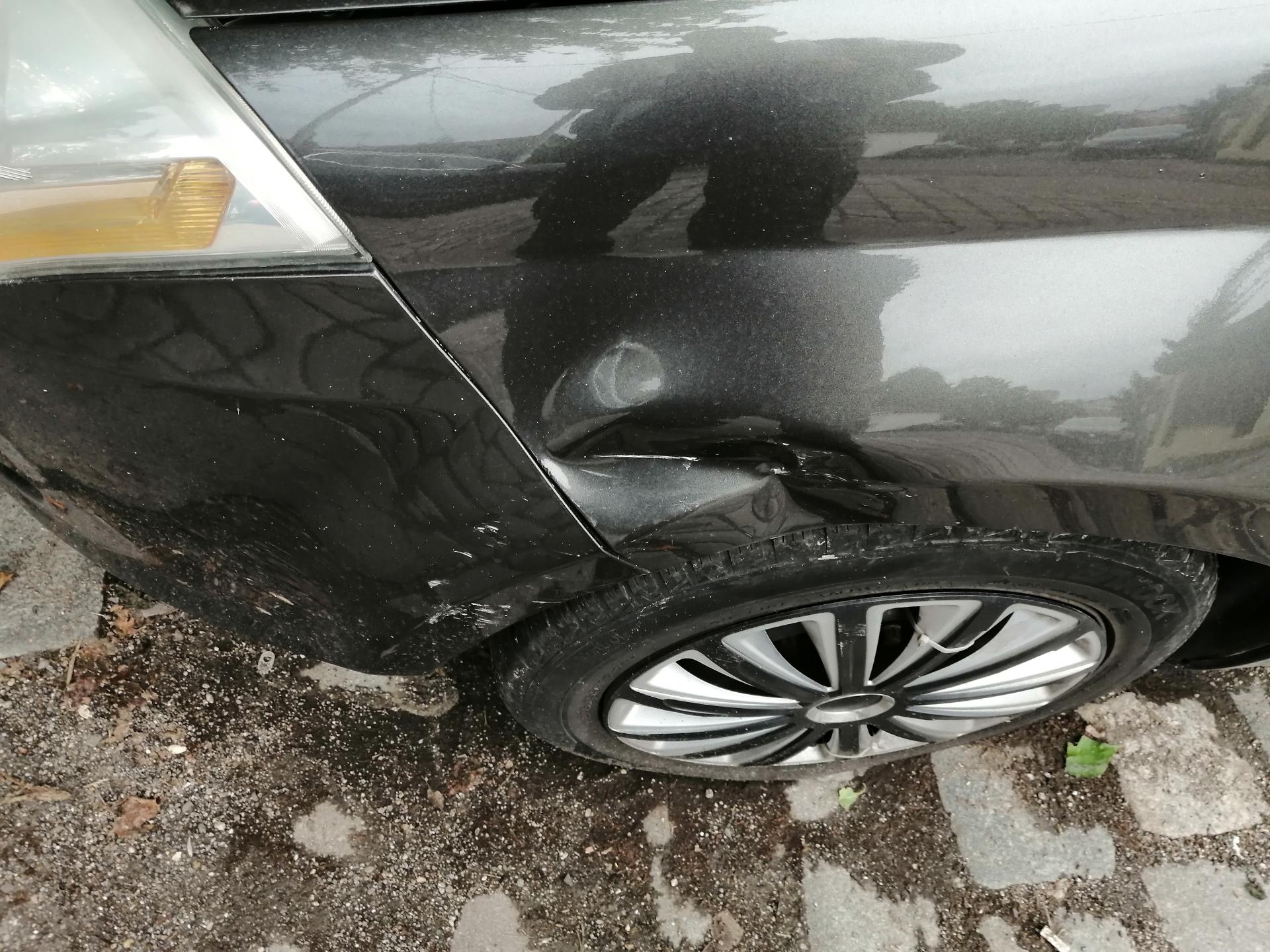

ISV_01 5160 Posted October 17, 2020 Evo da se i ja zapljunem u temu.. Iako fino parkiran na mestu gde je dozvoljeno ali ako dodje do cukanja, ondaK nije (neko povadio znak za zab.parkiranje) zateknem Bravka danas sa sve ceduljicom zadenom za soferku - registracija i tip vozila koji me je cukno ali ofc bez broja telefona (kao svedok) i.. Prc. Videh da je kolega moron preporucio limara na NBG kod starog sajmista (Bule) i jos neko na NBG/Ledine bi bio pozeljan da ne idem po kola u 3LPM...dovoljno mi je mehanicar na Meljaku. Slika iz priloga... Polovno krilo u istoj boji je oko 60e po oglasima, kakvo je uzivo - ne znam al bolje od mog je sigurno. Jedino branik mislim da mogu da ispoliram i zamazem bojom da se sredi. Preporuke i saveti dobrodosli. 2 Mijailović P. and Ivan reacted to this Quote Share this post Link to post Share on other sites

ISV_01 5160 Posted October 17, 2020 27 minutes ago, moron said: Sreća pa si uspeo naći drugo krilo. Nisam jos, ovo je sve u fazi resavanja, zato i pitam za neke preporuke pa sam naisao i na tvoj post od ranije. A krilo sam nasao novo za 3700 spremno za farbanje, ali verujem da ce me izaci jeftinije da sredim kod limara. Sa gi sredim pre nego so da krenu da bacaju posto je skinuo farbu, lak do lima na par delova.. A i vec kad ga vodim, taman da ga celog 'usteluju' 1 moron reacted to this Quote Share this post Link to post Share on other sites
