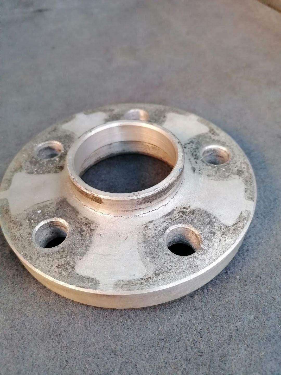

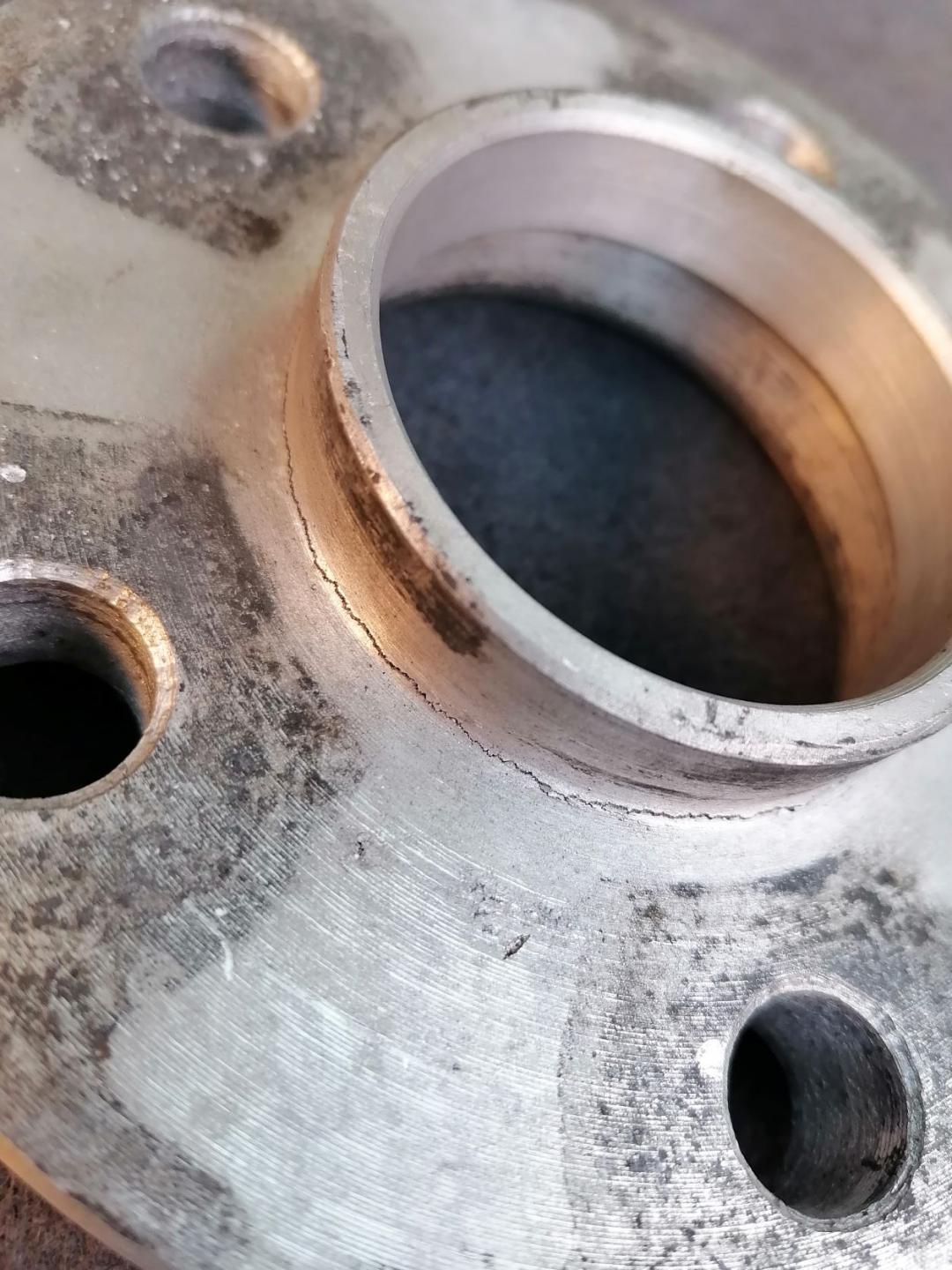

Cole028 5 Posted March 13, 2023 Pozdrav ljudi, treba mi misljenje nekog sa iskustvom ili nekog ko je imao slucaj. Za fiat cromu sam radio distancere, pozadi 20 a napred 17,5 jer nije mogao manji zbog debljine glavcine. Posle nekog vremena primetio sam da su mi prednji distanceri ispucali mao po rubu (vidi se na slikama) kontaktirao sam coveka koji ih je radio i rekao je da je to zbog duzine glavcine i da bas zbog toga nije mogao da mi radi 15 vec odragio 17,5 i jos mi je rekao da slobodno smem da vozim jer su to samo male naprsline zbog naleganja. E sad mi interesuje ima li ko iskustva sa ovim i da naglasim da napred ne mogu da stavim 20 jer ce biti previse izbaceni. hvala. Quote Share this post Link to post Share on other sites
YUgisa 2513 Posted March 13, 2023 Ne znam koliko je 2.5mm toliko kriticno da je previse izbaceno, ali nije bezbedno tako da vozis. Treba premeriti koliko je tacno glavcina izbacena pa da se napravi po meri distancer (ako ne bude pretanko) ili da se skrati glavcina za koji milimetar. Drug je isti problem imao, bila glavcina manje od 1mm predugacka za distancer od 15mm, digli ga na dizalicu, ubacili u prvu, upalili motor da radi na leru, brusilica sa smirglom lepezom i lagano obrusili glavcinu da bude malo kraca. 1 PremieRacing reacted to this Quote Share this post Link to post Share on other sites
gzezelj 0 Posted March 13, 2023 6 hours ago, Cole028 said: Pozdrav ljudi, treba mi misljenje nekog sa iskustvom ili nekog ko je imao slucaj. Za fiat cromu sam radio distancere, pozadi 20 a napred 17,5 jer nije mogao manji zbog debljine glavcine. Posle nekog vremena primetio sam da su mi prednji distanceri ispucali mao po rubu (vidi se na slikama) kontaktirao sam coveka koji ih je radio i rekao je da je to zbog duzine glavcine i da bas zbog toga nije mogao da mi radi 15 vec odragio 17,5 i jos mi je rekao da slobodno smem da vozim jer su to samo male naprsline zbog naleganja. E sad mi interesuje ima li ko iskustva sa ovim i da naglasim da napred ne mogu da stavim 20 jer ce biti previse izbaceni. hvala. Naprsline od naleganja felne. Ja vozim sa istim takvim naprslinama već 10 godina bez problema i nisu se povećavale. Quote Share this post Link to post Share on other sites
PremieRacing 5189 Posted March 14, 2023 Svi su u pravu al' da je dobro i opušteno - nije. Sve dok taj rub drži nema problema, ali ovo nisu neke površinske 'naprsline' već strukturalno naprsnuće aluminijuma celom širinom i da je glavčina pola mm veća ili da je distanc pola mm tanji, prsten bi skroz pukao i odvojio bi se od distanca. Znam iz iskustva imam ih nekoliko polomljenih. Možda nije loše da preventive radi uradiš ovo što YUgisa predlaže, pošto može da se desi da pri sledećem stezanju točkova neki prednji distanc pukne... A da je majstor napravio distance od 18 a ne 17.5mm do ovoga ne bi ni došlo. dopuna: Na jednom autu sam imao ovaj problem zbog specifične glavčine koja nije bila ravnih ivica tj. prsten na glavčini nije pod 90 stepeni već je bilo nekako oblo. Distanc nije mogao lepo da nalegne i pri stezanju točka je pukao prsten. Ne mislim da je to tvoj problem, samo navodim za svako buduće čitanje teme... Quote Share this post Link to post Share on other sites
YUgisa 2513 Posted March 14, 2023 Niko nece poginuti sutra jer je danas uvideo da ima ovaj problem, mogli su proci meseci pa i godine ako imas univerzalne gume da nisi skidao tocak, ali oslonac felne na glavcinu odnosno distancer je sigurnosni faktor. Da je tocak adekvatno u centru montiran kako bi izbegli mehanicko ostecivanje delova na oslanjanju, kao i da u slucaju nekog jaceg udarca u tocak ukoliko dodje do prevelike sile na smicanje deo opterecenja sa srafova da se prebaci na glavcinu/distancer. Ako je nekome ok da tako vozi, nek vozi, ali nije u pitanju samo vas zivot ako vam tocak otpadne ukoliko se srafovi preopterete od nekog udarca, a nemate sigurnosni faktor od oslonca na sredini felne. Mozda se nikad ne desi problem, ali cinjenica da nije, ne znaci da nece. Quote Share this post Link to post Share on other sites
Cole028 5 Posted March 15, 2023 Hvala svima na savetima, potrudicu se da malo skratim glavcinu samo bi mi jos pomogo kad bi neko znao nekog ko bi mogau u kraljevu, pazaru ili raski to da mi odragi bez demontaze. Hvala. Quote Share this post Link to post Share on other sites
