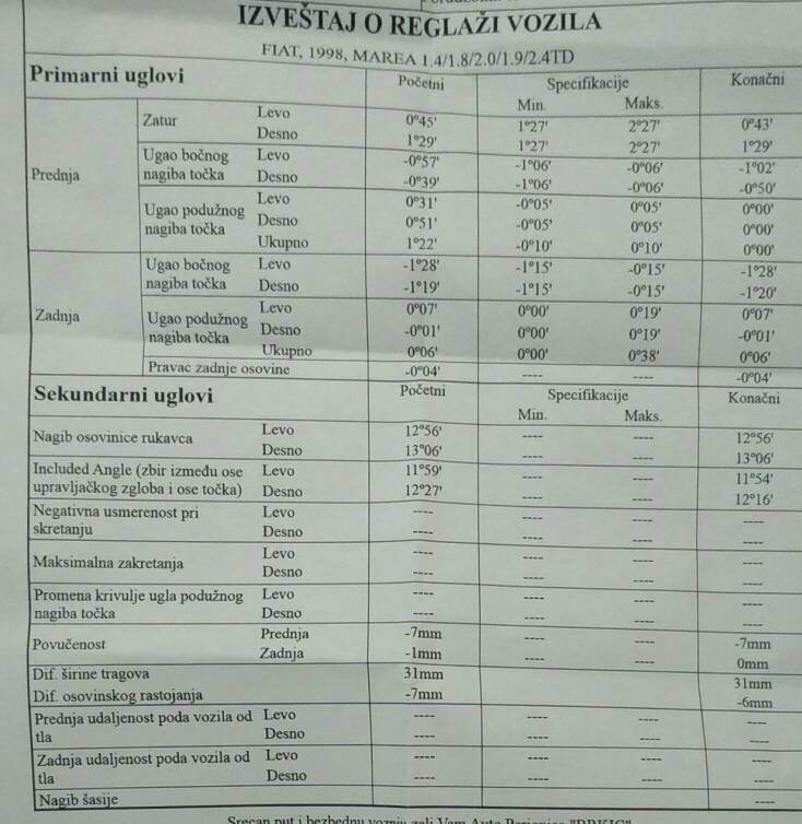

Djuk85 2984 Posted October 12, 2017 Ljudi, Ivan mi je na Marengu levo rame zamenio remontovanim. Odmah sam centrirao trap, sad mi se povremeno javlja krckanje,kao da je nategnuto nesto... Jel se vama desavao taj zvuk na remontovanom ramenu... Na trapu je sve utegnuto dobro,nista ne lupa....samo taj zvuk krckanja... Quote Share this post Link to post Share on other sites
neshaoct 9592 Posted October 14, 2017 @Djuk85 Pre će biti nešto drugo, možda šolja amortizera. Ako se čuje u mestu dok motaš volan, eto. Ili, ako zaljuljaš auto dok stoji (otvoriš vozačeva vrata jer kažeš da je levo rame, ruka gore na otvor i ljuljaj) i ima tog zvuka, onda stabilizator verovatno. Promenio sam dosta ramena, skoro uvek su išla remontovana i nisam primetio nikakav zvuk posle. Quote Share this post Link to post Share on other sites
