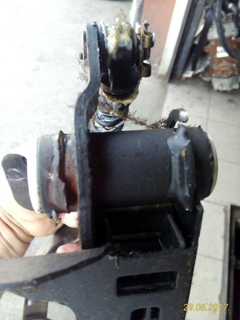

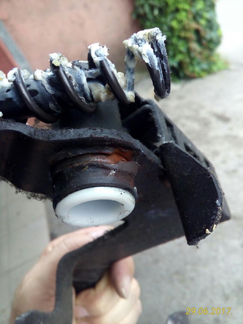

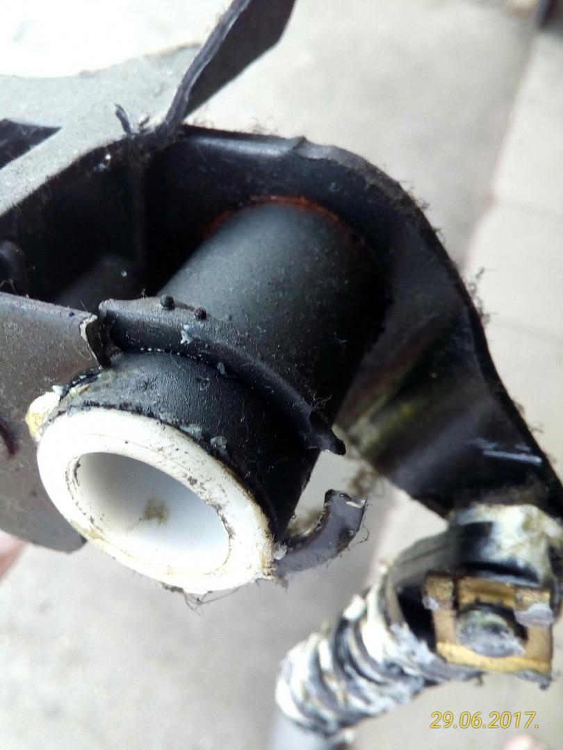

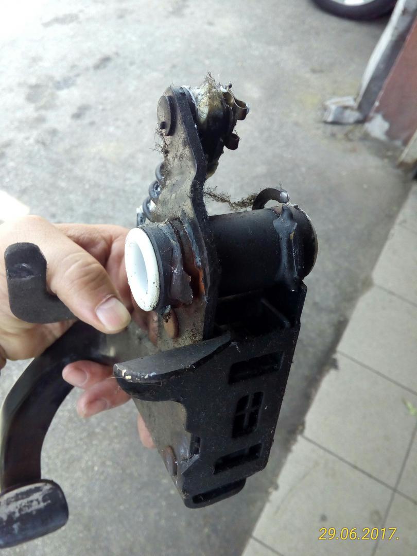

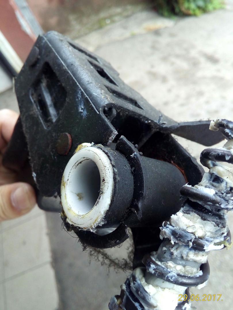

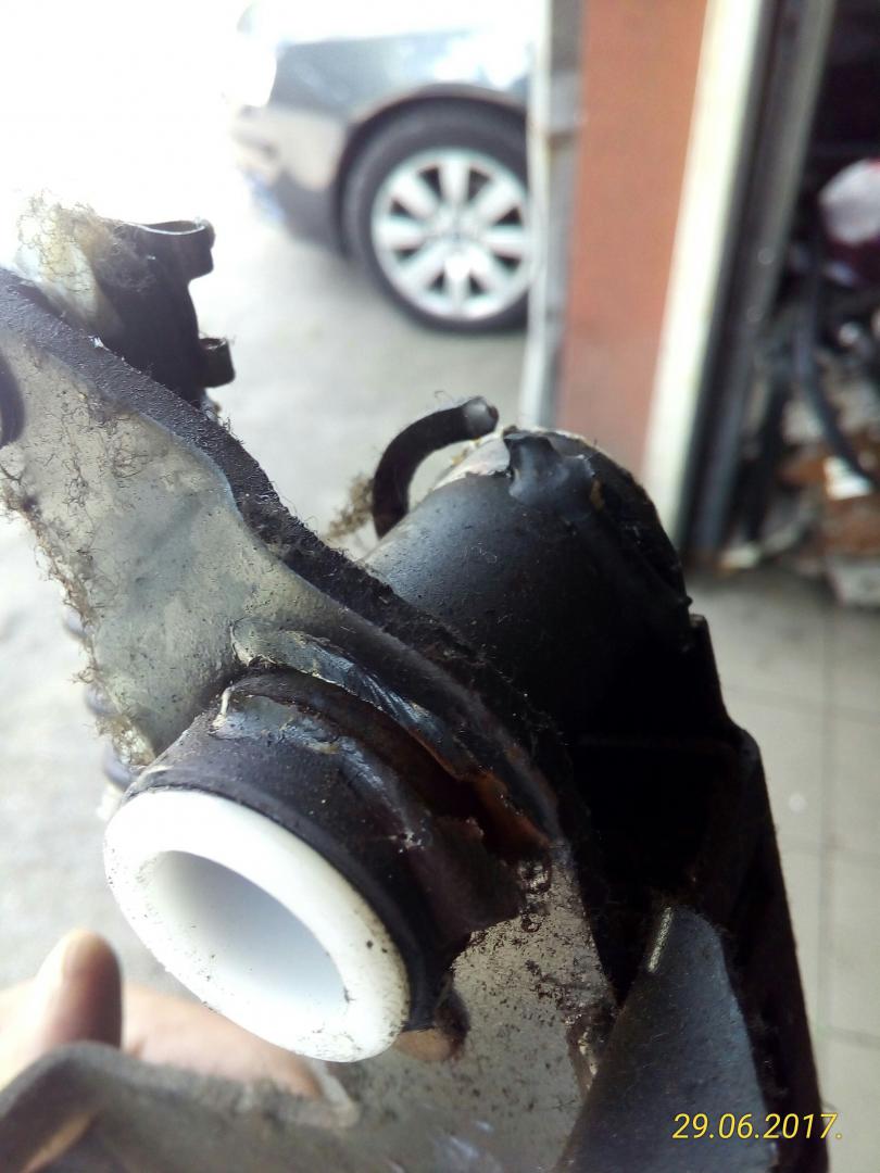

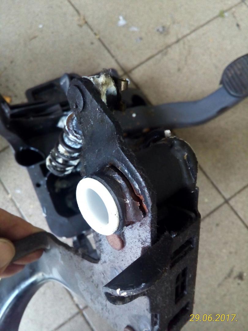

galius 22 Posted June 29, 2017 (edited) puce pedala kvacila: Edited June 29, 2017 by galius Quote Share this post Link to post Share on other sites
galius 22 Posted June 29, 2017 (edited) sta se desavalo: u poslednjih par dana imao sam "problem sa menjacem". Mislio sam da je sve otislo: plivajuci,lamela i korpa,cilindri... nikako nisam mogao da ubacim lagano u prvu,a u drugu tek iz drugog pokusaja.kao da na autu imam duplo kvacilo.i sa ostalim brzinama je bilo slicno. odvajalo je skroz na patosu i cuo se skriputav zvuk kad stisnem papucicu.takodje prilikom zaustavljanja se culo nekakvo caktanje,dole ispod motora. od Pedje iz Indjije kupio komplet papucicu (1000 din), zamenio i sad samo treba da se naviknem na kvacilo jer odvaja mnogo mekse,negde na sredini i jos malo gore. eto,mozda ovo moje iskustvo nekom bude od koristi. Edited June 29, 2017 by galius Quote Share this post Link to post Share on other sites
