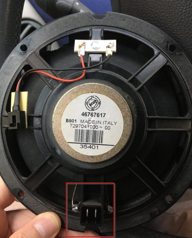

bolens 10 Posted November 18, 2020 (edited) Ajde i ja da se nadovežem sa zvučnicima za multiplu. Hoću da zamenim te fabričke u prednjim vratima i odmah se, naravno, javi problem. Zapali su mi za oko lepi Ground Zero Titanium GZTF 6.5X ali avaj, velika im je dubina, staklo prozora zakačinje kad se spusti. Ima li neko preporuku za tanje ali isto kvalitetne zvučnike. Potrebno je da imaju čist ton, sa izraženim visokim tonovima i "sve violine lepo da se lepo čuju, odvojeno". I još nešto kad sam skinuo taj originalni fijatov zvučnik unutra su bile 4 žice. Dve idu za zvučnik, a ostale dve isto na zvučnik, ali čemu one služe? Majstor kaže da prvi put vidi takvu konfiguraciju. Edited November 18, 2020 by bolens Quote Share this post Link to post Share on other sites
Djuk85 3109 Posted November 18, 2020 Dobro da je neko pitao, baš sam planirao neke zvučnike da tražim Ja sam kačio neke druge zvučnike bez tih drugih žica i rade normalno... Sent from my Redmi Note 8 Pro using Tapatalk Quote Share this post Link to post Share on other sites

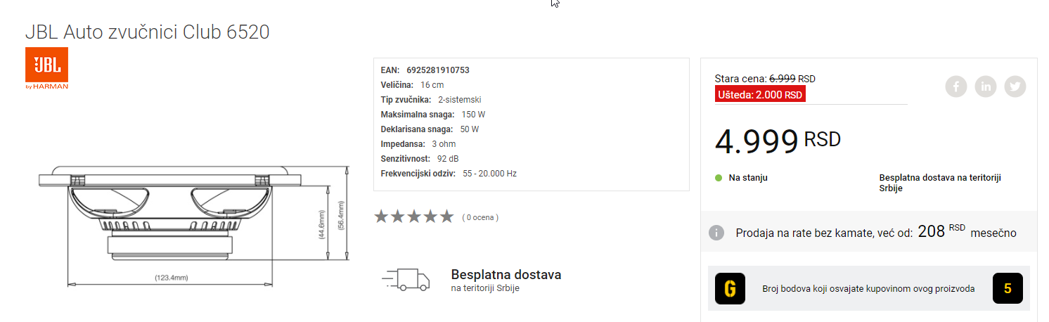

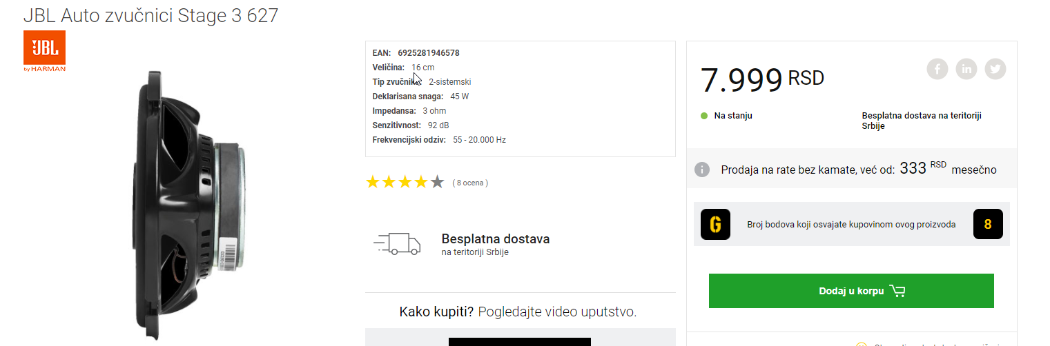

darkman14 6876 Posted November 18, 2020 Zvucnik ima 2 namotaja pa zato su 4 zice. Jel bi ti odgovaralo ovako nesto https://gigatron.rs/auto-zvucnici/jbl-auto-zvucnici-club-6520-127164 https://gigatron.rs/auto-zvucnici/jbl-auto-zvucnici-stage-3-627-331729 Quote Share this post Link to post Share on other sites
bolens 10 Posted November 18, 2020 Hvala ti na preporuci, sjajno, nazire se ipak rešenje. Dakle te dve žice ako ostanu da vise neće praviti problem? I onda šta je tvoja preporuka: https://gigatron.rs/auto-zvucnici/jbl-auto-zvucnici-club-6520-127164 ili https://www.ground-zero-audio.com/en/produkt/gzif-65x/ (oni mogu da stanu po dubini u vrata) Cene su praktično iste, 4999 DIN, s tim što za JBL kažu da je to snižena cena. Nisam neki stručnjak za audio brendove, iako mi je uho jako osetljivo, pogotovu na "mutan zvuk". I za taj Ground Zero prvi put čujem, iako vidim da je sada jako popualran. JBL mi uliva poverenje, pogotovu što kući imam neke njihove monitore. Ali danas više nisi pametan šta je dobar odnos cena/kvalitet. Quote Share this post Link to post Share on other sites

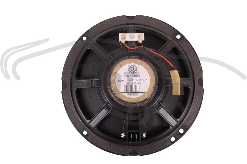

darkman14 6876 Posted November 18, 2020 Aj slikaj trenutno kako ti izgledaju zvučnici zbog te 4 žice, nije mi baš jasno da razumem. 4 zice idu odnekle do zvučnika ili od konektora ka namotajima idu 4 žice? Znam da fabrički konektor za zvučnike uglavnom ne odgovara pa se uzima adapter tipa ovako nesto https://www.vitez.rs/auto-muzika/oprema-za-auto-muziku/radio-blende/alfa-romeo/konektor-za-zvucnike-zrs-ag-1?sku=ZRS-AG-1 Ne znam kako je kod tebe pa proveri pre nego što se upustiš u zamenu. Pošto vidim da si iz NS, ovih konektora bi trebalo biti u Tehnotroniku ili u prodavnici audio opreme u Futoškoj prekoputa tehničke škole. A što se samih zvučnika tiče kapiram da je u tom cenovnom rangu sve dosta slično. Opet, pre bih se odlučio za JBL i to iz razloga što je 50W RMS (spram 80W kod GZ). Pretpostavljam da ti je fabrički radio i fabrički zvučnici koji su, čini mi se 25-30W. Ako staviš ovaj od 80W i zaneseš se ode izlaz :). E sad JBL su i 3 oma otpornost, a fabrički radio je na 4 oma ali to se može zanemariti kad biraš između ova 2. Što više, to bolje je dobro, ali ne uvek. Koliko znam, uglavnom se uzimaju zvučnici tako da je izlazna snaga pojačala nekih 70-80% RMS snage zvučnika. Quote Share this post Link to post Share on other sites
bolens 10 Posted November 18, 2020 Da, baš sam bio u toj radnji Audio power u Futoškoj. Treba taj adapter, to znam. Ali čudi me da dve žice treba da ostanu da vise!!! Ne volim višak delova. A čovek iz radnje koji je iskusan i stvarno dobronameran kaže da prvi put ovo vidi. Da, uzeću taj JBl, hvala ti što si me podsetio, ne mogu sad praviti nauku u toj cenovnoj klasi. https://www.amazon.com/JBL-CLUB6520-2-Way-Coaxial-Speaker/dp/B01KW1F6ZA/ref=sr_1_1?dchild=1&keywords=Club+6520&qid=1605728274&sr=8-1 Ovde ih hvale uglavnom ,ima čak 1200 ocena. Jedino kažu da bas treba da im se malo razradi. Još jedno pitanje , ako bih hteo da dodam i neki woofer neki, to ne može da ide na fabrički radio (Blaupunkt), već mora pojačalo između. Samo pitam. Ne verujem da ću ga staviti. Quote Share this post Link to post Share on other sites

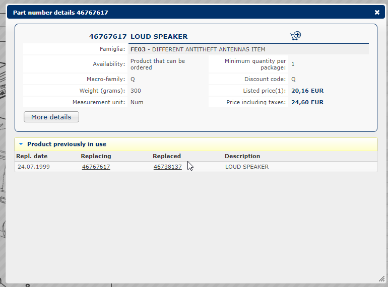

darkman14 6876 Posted November 18, 2020 Koliko znam, zvučnici se povezuju ovde gde sam označio i trebao bi ti onaj adapter što sam napisao gore. Nemam predstavu zašto je izvedeno i ovo sa strane. Po broju dela i EPERu stoji ovo Za taj zvučnik stoji DIFFERENT ANTITHEFT ANTENNAS ITEM tako da možda bude signal sa alarma ili šta već. Quote Share this post Link to post Share on other sites
bolens 10 Posted November 18, 2020 Da, garant neka predinstalacija za alarm. Verovatno sve multiple imaju, kaže Djuk85 da je i kod njega isto. Quote Share this post Link to post Share on other sites

Ivan 25469 Posted November 18, 2020 1 hour ago, bolens said: Da, garant neka predinstalacija za alarm. Alarmi tih godista na Fiatima imali su centralnu jedinicu integrisanu sa sirenom u motornom prostoru, volumetrijski senzor u plafonjeri, dodatni senzor bravice haube, uz postojece senzore otvaranja vrata. Tako da taj dodatni konektor na zvucniku ne bi trebalo da ima ikakve veze sa alarmom. Pre mislim da je neka fabricka priprema za mobilni telefon, neka vrsta pretece Blue&Me . Cesto ti neiskorisceni konektori budu umotani u sundjercic, kao na slici ispod: PS: Bacih pogled u ePer, nivo iznad ovoga koji ste vec gledali - upravo za taj SN zvucnika, u polju Compatibility stoji navedeno E833. Sto je sifra za Mobile Phone Predisposition . 1 darkman14 reacted to this Quote Share this post Link to post Share on other sites
