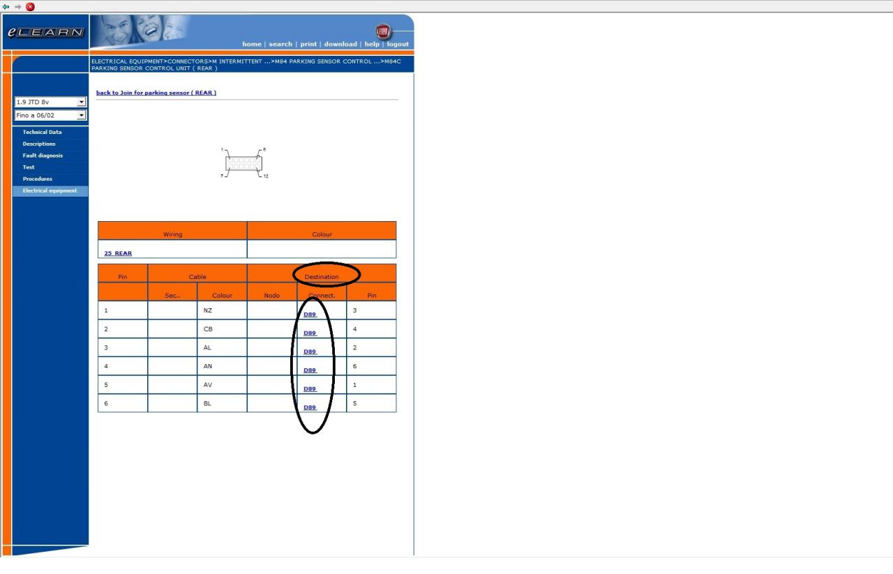

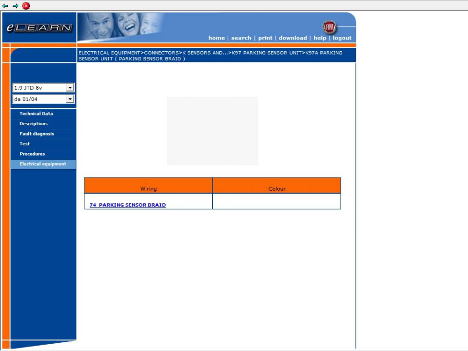

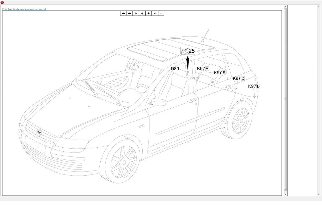

jure 6 Posted March 4, 2016 evo naprimer slika ovog konektora za park.senzor,to mi je sada trenutno bitno pošto se time bavim Quote Share this post Link to post Share on other sites
neshaoct 9775 Posted March 4, 2016 Nije ti slika, koja se otvori kad se klikne na to, ono što tražiš? Jedini konektor koji tu postoji je ovaj D89, koji je označen gore na slici. On sam izgleda ovako: A, K97 (A, B, C, D) su ustvari sami parking senzori...ne vidim još neki dodatni konektor između D89 i parking senzora. Quote Share this post Link to post Share on other sites

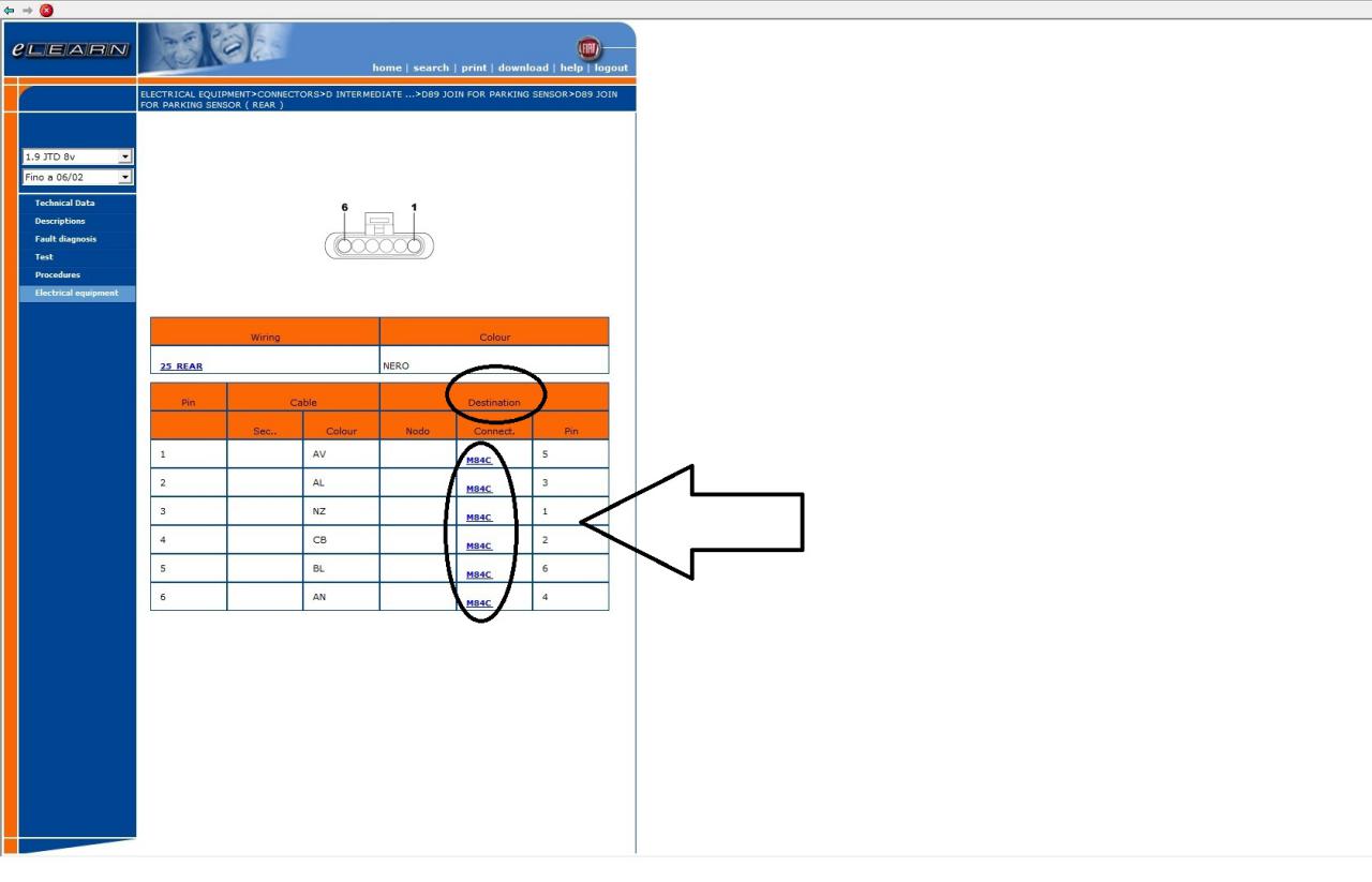

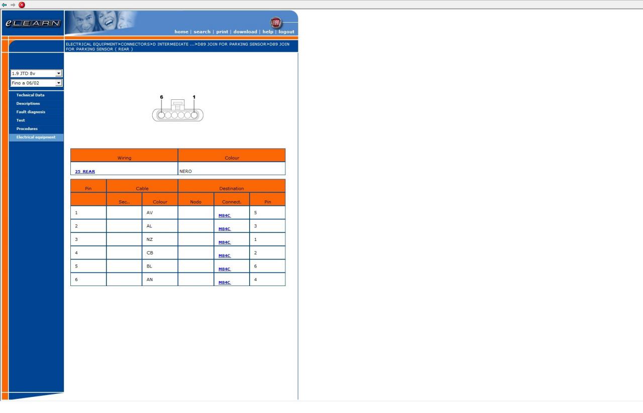

jure 6 Posted March 4, 2016 E pa poenta je u tome sto meni treba da vidim konektore na drugom kraju kabla sa tim D89 a u koje se ubadaju senzori A,B,C i D A ne znam da li su uopste i obelezeni u e learn Quote Share this post Link to post Share on other sites
neshaoct 9775 Posted March 4, 2016 @jure Možeš da ispratiš ''gde se šta ubada'' po onom destination delu: Piše M84C, a za njegovu destinaciju piše D89 konektor: Ne znam da li ti to pomaže... Quote Share this post Link to post Share on other sites
jure 6 Posted March 4, 2016 Pomaže, samo kada bi znao kod boje žica ja u e-learn nisam našao oznake skraćenica za boje žica imam ih u auto dati ali ne znam da li se poklapaju sa ovim u e-learn. Ne bi bilo loše ako znaš da mi napišeš bar za ove za senzore Quote Share this post Link to post Share on other sites
