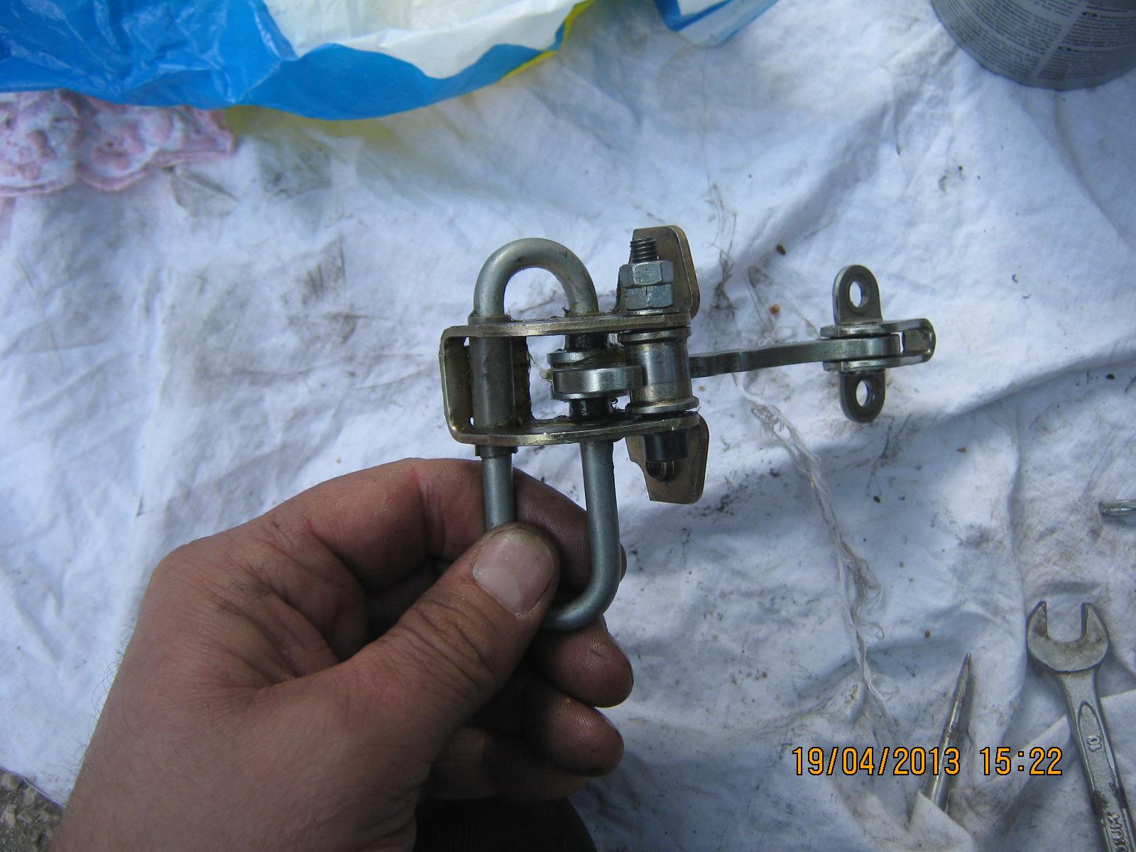

Dača01 1 Posted April 19, 2013 (edited) I kod meni isti slučaj... Pukla osovinica na mehanizmu... Kakvo njesra... Lepo neko reče, na Fiatu riknjavaju delovi, što ne riknjavaju ni na zastavi... Sreća pa nije toliko skup za održavanje... Sve u svemu zamenio sam osovinicu sa imbus šrafom 6 mm, kome sam narezao lozu do 2,5 cm od glave šrafa, stavio dve matice, podmastio I nabudžio... Nije mi jasno kako neki kažu da su sve odradili za sat vremena.. Možda, ako to rade već peti put... Meni je trebalo mnogo vise, ceo dan sam se zajebavao oko toga, ali sam na kraju uspeo... Sad radi kako treba.... Edited June 5, 2020 by neshaoct prebacio sliku na FLCS server Quote Share this post Link to post Share on other sites
