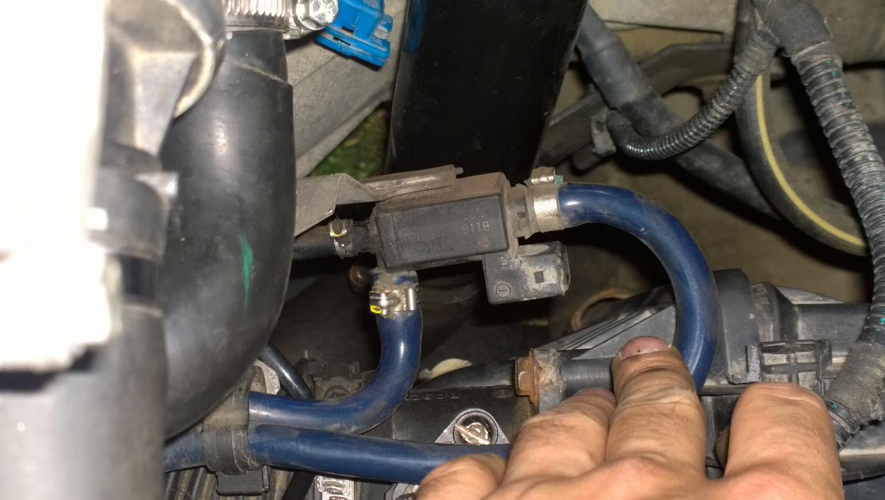

Mc Shok 0 Posted May 30, 2016 JA sam nasao kod sebe ovo dva plava creva su creva od turbine a crno tanko je sa iberlaufa.. ne znam jel to overboost i kako se ovaj moze ocistiti jer prvi put vidim ovakav ako je to to ? Quote Share this post Link to post Share on other sites

Ivan 21256 Posted May 6, 2017 @Iggy_pop Pitanje je spojeno sa postojecom temom. Overboost se nalazi dole, sa desne strane (gledajuci odnapred), u blizini filtera vazduha. Prepoznaces ga po vakuum crevcima i konektoru. Izgled ventila i ciscenje mozes videti u ovom postu: Quote Share this post Link to post Share on other sites

mosho 0 Posted April 28, 2018 On 4/25/2018 at 8:00 AM, mosho said: Pozdrav. Da li neko moze opisati postupak skidanja overboost ventila? Da li ide od akumulatora, ili od tocka, sta je potrebno skinuti da bi se doslo do njega? Ako nekom zatreba. Skine se poklopac akumulatora, i plasticna cijev usisa, koja ide prema kucistu filtera. Ventil se nalazi ispod akumulatora, u braniku, ispod fara. Jedno vakum crijevo vodi do pastete na turbini, drugo prema vakum pumpi. Iskopca se konektor (struja) sa ventila. Ventil je vertikalno pricvrscen sa dva vijka (kljuc 10), najbolje gedora, duza, da bi se mogao odviti donji vijak, koji se ne vidi odozgo, od ventila. Quote Share this post Link to post Share on other sites
